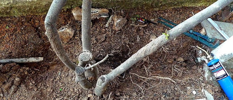

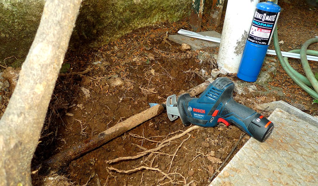

Εκοψα την σωληνα και τωρα πρεπει να ανοιξω βολτες στην μια πλευρα και να βρω τα καταλληλα συνδετικα που εχω για να ενωσω με λαστιχο το κομματι που εκοψα.

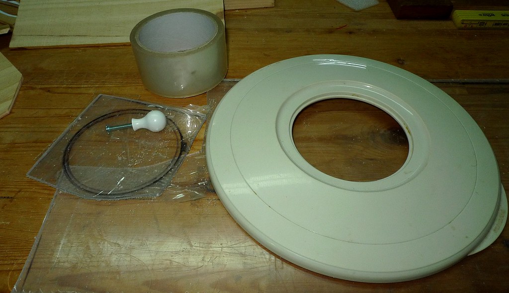

Αυτο που ηθελα να πω ειναι οτι το plexiglass κοβεται ομορφα και καθαρα χωρις να λιωνει στην σεγα παγκου ειτε στην πριονοκορδελα, εαν κολληθει και απο τις δυο πλευρες με διαφανη ταινια.
Εδω ενα τεμαχιο 3μμ plexiglass το οποιο θα κοπει σε κυκλο στην πριονοκορδελα. Βλεπουμε πανω και την διαφανη ταινια συσκευασιας. Δεξια το ταπερ που του λειπει το καπακι.

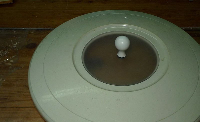

Εδω το καπακι ετοιμο, αφου τριφτηκε στην μια πλευρα με συρματακι για να αποκτησει την αδιαφανεια που χρειαζεται.
Το χερουλι/πομολο ειχε περισσεψει απο την σιτα που ειχα κανει προχτες. Ηταν ενα σετακι με 3 πομολακια απο το ΙΚΕΑ :)

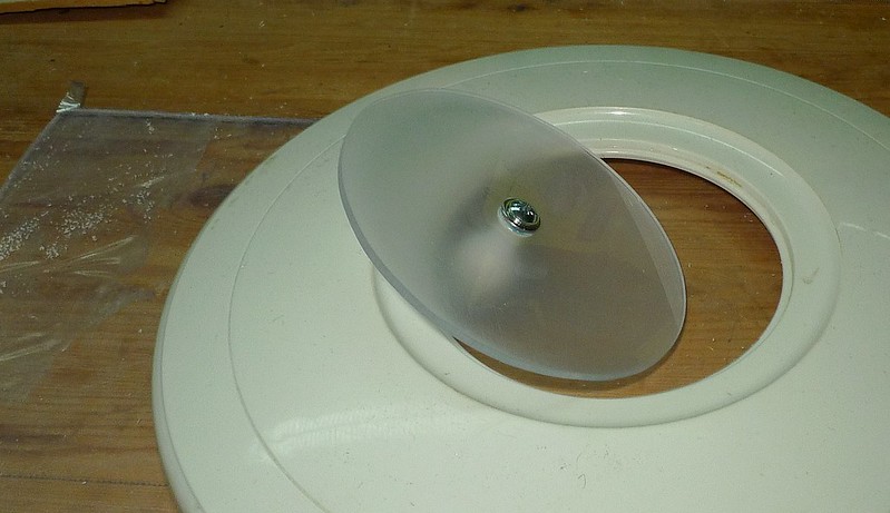

Εδω η πισω μερια του καπακιου με την γαλβανιζε βιδα του πομολου και μια μικρη ροδελα. Στο σπειρωμα μπηκε και loctite 2400 για να μην ξεβιδωνει.

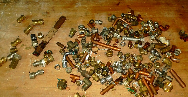

Εχει ο πατερας μου μια καλη καβατζα και τα εχω απλωσει ολα σαν τραχανα για να βρω τα σωστα μεγεθη :)
Αυτο το ρακορ που αναφερεις κουμπωνει στον σιδεροσωληνα χωρις να χρειαζεται να ανοιξεις βολτες? Ξερω οτι υπαρχει αλλα δυστυχως δεν εχουμε τετοιο.
Μιχαλη, για την επισκευη της σωληνας του κηπου, θα σε πεδεψουν πολυ οι ενωσεις και οι μετρησεις για αντικατασταση κομματιου.
σκεψου και την ολικη αντικατασταση με πλαστικη σωληνα, γιατι με υγρασιες και κορμους δεντρων δεν θα αντεξει η υπαρχουσα
Ναι εχεις δικιο, ειναι μεσα στο προγραμμα και εχει ηδη γινει προεργασια με αναμονες πλαστικων σωληνων σε καποια δυσκολα σημεια του κηπου.
Το υπαρχον δικτυο σιδεροσωληνωσεων του κηπου ειναι ~50 ετων, θελει ολο αλλαγμα.
Απάντηση: Re: DIY. Φτιαξ'το μονος σου! Ιδεες, projects και λυσεις.
Περίπου 50 ετών;;;;; Και αντέχει ακόμα, με μόνο μερικές διαρροές, θαμένη μέσα σε χώμα;;;
Όχι απλά άντεξε αλλά πάει να σπάσει όλα τα ρεκόρ.
Φιλική συμβουλή άλλαξε όλο το δίκτυο, γιατί είδη έχει αδυνατίσει και αν του κάνεις και βόλτες, θα μειωθεί ακόμα περισσότερο, οπότε αν και πρόσκαιρα θα το φτιάξεις, σύντομα θα το πάρεις στα χέρια.
Τα ρακόρ σύσφιξης, τέλεια, μου έχουν λύσει πολλές φορές τα χέρια, αλλά σε παλιά σιδηροσωλήνα είναι λίγο επίφοβο. Εμένα στο λέβητα της πεθεράς μου, για μια αντικατάσταση 20 cm στην προσαγωγή, κόντεψα να αλλάξω όλο το δίκτυο μέχρι να βρω σημείο που να μην έχει σαπίσει και με το παραμικρό να τσακίζει....

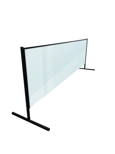

Επειδή με μια γρήγορη μάτια που έριξα με τις έτοιμες λύσεις κάποια καταστήματα προσπαθούν να βγάλουν τη χασούρα της χρονιάς (καλά κάνουν ίσως), αλλά κυρίως επειδή το πλεξιγκλάς ήδη υπάρχει, ψάχνω να βρω βάσεις σαν της φωτογραφίας για να δημιουργηθεί ένα προστατευτικό σαν της φωτογραφίας.
Κάποια ιδέα για eshop που έχει ή για κάποια άλλη λύση ;
Έχω σκεφτεί κομμάτια αλουμινίου βιδωμένα σε ανάποδο Τ πάνω στα οποία θα βιδωθεί ή κολληθεί το πλεξιγκλάς. Το πλεξιγκλάς είναι περίπου 100Χ50cm δεν υπάρχει θέμα λόγω βάρους.

Προστατευτικό σε πάγκο συναλλαγών.
Με κάποιο προφίλ αλουμινίου θα μπορούσε να γίνει εύκολα και καλαίσθητα απλώς δεν ξέρω αν θα βρω ανοιχτό κάποιον αλουμινά για να προμηθευτώ και να μου κόψει, οπότε ψάχνω και σε κάτι έτοιμο για αγορά.

Εγώ θα έβαζα πάντως 2 πολυ μεγάλες γωνίες πέργκολας πλάτη μια την άλλη σε κάθε πλευρά περνοντας αναμεσα τους το plexiglass και βαζοντας περαστα ολων βίδα με παξιμάδι...
Ακούγεται πιο πρόχειρο αλλά γίνεται...

Δε θέλω κάτι ιδιαίτερα προσεγμένο όπως μάλλον φάνηκε. Άλλωστε πρόκειται για κάτι προσωρινό.
Και να φαίνονται πχ βίδες πάνω στη βάση δεν με απασχολεί.
Το ξύλο σίγουρη και εύκολη λύση αλλά το αφήνω τελευταίο μιας και λόγω απόχρωσης δεν ταιριάζει στο χώρο και δε θέλω να κάθομαι να το βάφω.
Μπορεις να βρεις και σωληνες, στρογγυλους οπως τα αλουμινενια σκουποξυλα, ειτε τετραγωνισμενους σαν τους κοιλοδοκους.
Σωληνες γενικοτερα που μπορεις να βρεις ισως ευκολα και επανω τους να βιδωθει το πλεξι με 4 βιδες απο καθε πλευρα, αν και 3 ειναι μια χαρα για τα 50εκ.
Σαν βαση για τους σωληνες θα βρεις κατι :)

Μάλλον δεν καταλάβες τον συλλογισμό μου η δεν έγινα κατανοητός..
Θα πάρεις σαν αυτές τις γωνίες και θα τις τοποθετήσεις όπως προ ανέφερα..
https://www.leroymerlin.gr/gr/xulei...oris-neuro-80-x-80-kai-platous-40mm-61513984/
Με αυτό τον τρόπο θα κάνεις ένα "Τ"που στην ουσία θα έχει ενδιάμεσα το plexiglass.. Έτσι θα δημιουργηθεί κάτι σαν stan...
