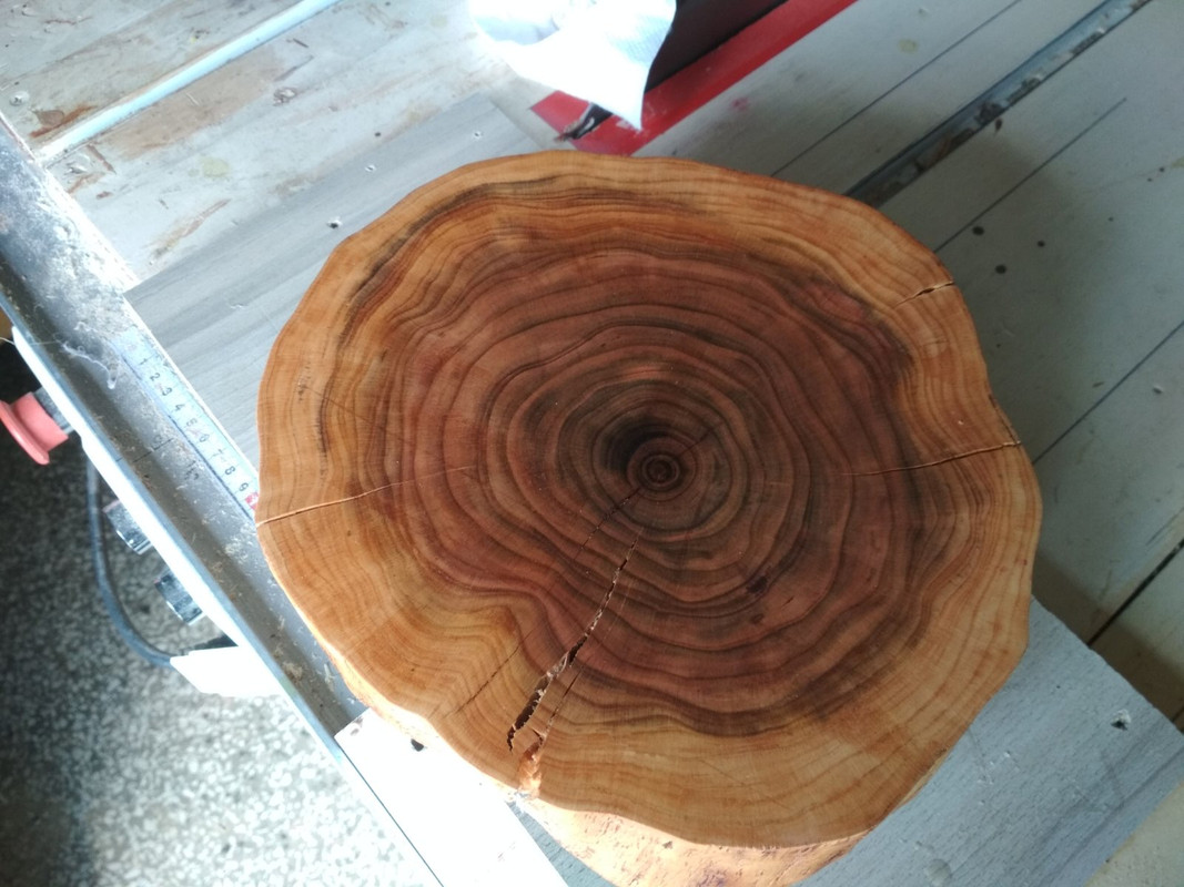

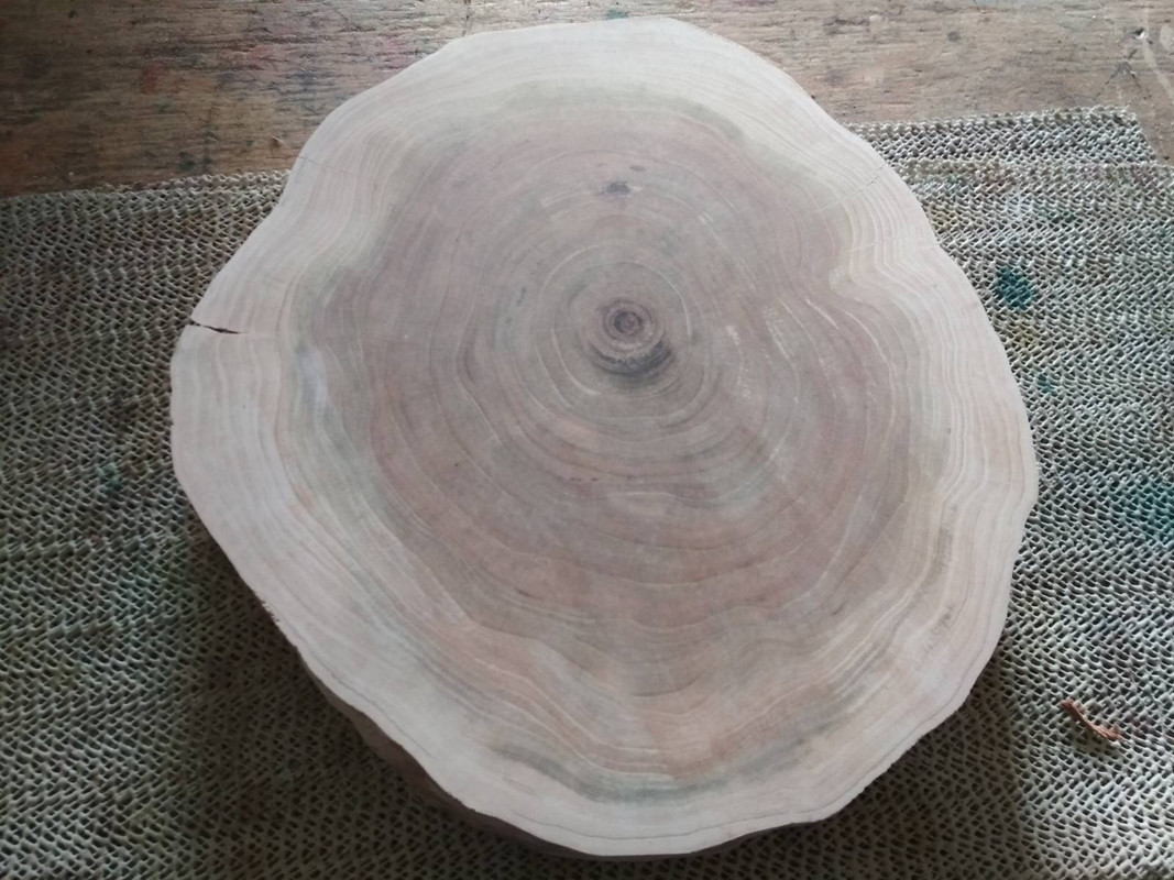

Ειχα καποια φιλετα απο κουτσουρα υπο ξηρανση. Εδω μια δαμασκηνια.
Το πηγαινα για βαση/κουτσουρο κοπης. Ολα καλα μεχρι που το επιπεδωσα και το λαδωσα. Σκιστηκε το ατιμο.
Καμια ιδεα τι μπορω να το κανω τωρα?
Δεν φταίει το οτι το επιπέδωσες και το λάδωσες... Φταίει που για κάποιο λόγο στένωσε απότομα.
Μάλλον το έβγαλες στον ήλιο ή σε μέρος που δημιουργούσε ρεύμα ο αέρας.
Τώρα ή το γεμίζεις με ρυτίνη ή το βάζεις στο μούσκιο με αμφίβολα όμως αποτελέσματα.
