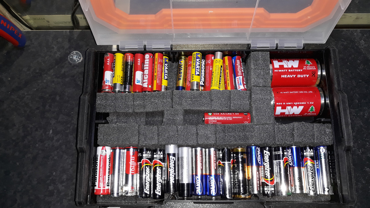

Στο νημα με τις μπαταριες ειχα αναφερει οτι ψαχνομουν για θηκη για μπαταριες...τελικα αποφασισα να φτιαξω κατι μονος μου πολυ απλο και εν τελη βολικο..
Αγοραστηκε με 3,75E μια mini ταμπακερα της Tactix,βγηκαν τα χωρισματα και εβαλα μεσα αφρωδες προστατευτικο που μου ειχε μεινει απο μια θηκη Stanley φτιαχνοντας χωρισματα...
..και να το αποτελεσμα...
https://postimg.cc/HJ1pN5tX
...δεν ειναι αυτο που εψαχνα αλλα η δουλεια γινεται...
ωραιος, ετσι προτιμω και εγω και εχω κανει το κουτι μου.. τα τυποποιηεμνα ξοδευουν πολυ χωρο για τυπους που δεν πολυχρειαζονται πια...D & C
Mπραβο Κωστη, και τη δουλεια σου κανεις και σου ηρθε και δωρεαν!
ΥΓ.
Τις κυριες φωτο δεν σε βολευει να τις βαζεις να φαινονται? Θα φαινεται η ωραια σου δουλεια πολυ καλυτερα.
Πχ. την φωτο με το τελειωμενο κουτακι με τις μπαταριες θα ηταν ωραιο να το βλεπαμε απ'ευθειας αντι να παταμε το λινκ.
Ναι Kωστη, μια χαρα η φωτογραφια !!!!:2thumb22sup:

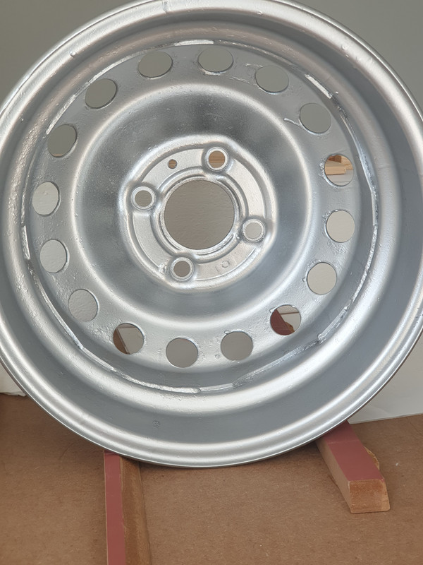

Βάψιμο σκουριασμένης ζάντας
Την προηγούμενη εβδομάδα αφιέρωσα λίγο χρόνο και κατάφερα να συνεφέρω και να περιποιηθώ μια σιδερένια σκουριασμένη ζάντα απο τρέϊλερ
Εδώ η εικόνα της ζάντας όπως είχε καταντήσει
http://
http://
Μετά απο τρίψιμο με καμπάνα τροχού, βούρτσες σε δράπανο και ελάχιστο τρίψιμοα με το χέρι την έφερα σε αυτή την κατάσταση
http://
http://
Την καθάρισα να φύγει η σκόνη κλπ και την πέρασα ενα χέρι με σταθεροποιητή σκουριάς Rustabil
http://
http://
Εδώ το τελικό αποτέλεσμα μετά απο τρια χέρια βάψιμο με σπρέϊ
http://
http://
Τα υλικά που χρησιμοποιήθηκαν είναι αυτά
http://
Και επιπλέον ο σταθεροποιητής σκουριάς που αναφέρω παραπάνω
