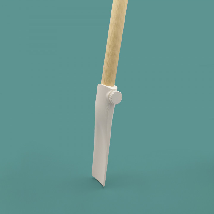

Κατα την εποχη του κορωνοϊου αρχισαμε να βγαζουμε τα παπουτσια μας στην εισοδο του σπιτιου, ετσι προληπτικα.
Αυτο σημαινει οτι πρεπει να βαζεις τα παπουτσια σου ορθιος και καμμια φορα χρειαζεται ενα κοκκαλο/γλωσσα για να μπαινουν σωστα.
Οχι ομως ενα τυχαιο κοκκαλο αλλα ενα στα μετρα σου, για να βαζεις τα υποδηματα σαν αρχοντας και να μην σκυβεις καθολου :)
Eτσι λοιπον βρηκα ενα παλιο μικρο κοκκαλο και το προσαρμοσα σε ενα ρεταλι MDF ωστε το συνολικο μηκος να ειναι 80 εκατοστα.
Μπηκε λιγη ταινια για χειρολαβες στην ακρη και εγινε και μια τρυπα στο ρεταλι για να μπει ενα tie wrap ωστε να κρεμιεται το εργαλειο.
Η γλωσσα μπροστα στερεωθηκε στο ρεταλι με δυο σιδεροβιδες βιδες 3μμ που απο την πισω πλευρα σφιχτηκαν με παξιμαδι.
Η βιδα κοπηκε συριζα στο παξιμαδι και μπηκε κολλα στιγμης.
Δεν βρισκεις ευκολα ετοιμα μεγαλα κοκκαλα για παπουτσια, αλλα αν θελει κανεις βρηκα δυο ειδη :)
-Eνα κανονικο 79cm https://www.on-sale.shop/κοκκαλο-παπουτσιων-lifetime-79cm-ανοξειδωτο-79x4-2x5-5cm
-Eνα πτυσσομενο https://stosfiri.gr/axesouar-gia-ol...hitiki-glossa-gia-papoutsia/?ref=bestprice.gr
