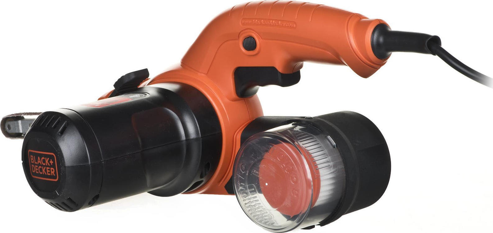

Σαν εναλλακτικη για την εσωτερικη λειανση θα προτεινα -για καλυτερο ελεγχο- την χρηση ταινειολειαντηρα χειρος.
Θεμα ενος λεπτου να φυγει το τετραγωνο κατω απο την κεφαλή της καροβιδας.
Δεν ξερω γιατι σου πηρε τοση ωρα η εξωτερικη λειανση, μαλλον θα ηταν καλο το κραμα της καροβιδας :)

Αυτό στην φωτογραφία είναι προσάρτημα για τον μικρό γωνιακό, έτσι; Αν υπάρχει κανένα δοκιμασμένο βάλτε κάνα λινκ - φαίνεται ενδιαφέρον.

Δεν ειναι προσαρτημα, ειναι κανονικο αυτονομο εργαλειο και ειναι ιδιαιτερα χρησιμο σε πολλες περιπτωσεις.
Παλια ειχε γινει ομαδικη παραγγελια απο amazon με αρκετα κατω απο 20 ευρω το τεμαχιο.
Απο Ελλαδα αυτο ειναι το φτηνοτερο επωνυμο.
Eδω τα δικα μου, ενα μικρο proxxon και ενα δυνατο 18βολτο Ryobi. Mαζι και μια απο τις καροβιδες που ειχα μετατρεψει.
Αναφορικα με τον χρονο λειανσης της κεφαλης της καροβιδας, εχεις δικιο καθως διαπιστωσα οτι στον διδυμο τροχο θελει αρκετο χρονο.
Το ιδιο αργα φανταζομαι θα ειναι και με το τροχο που δοκιμασες εσυ.
Ομως το παραδοξο ειναι οτι σε κυκλικο τριβειο ειτε σε ταινιολειαντηρα, η λειανση αυτη γινεται σε πολυ μικροτερο χρονο!!!
Μιλαμε για 30-40 δευτερολεπτα!!

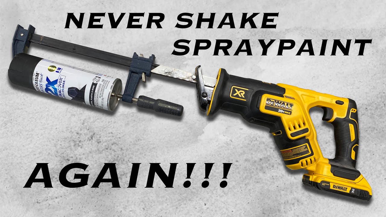

Ηρθε η ωρα -και παρα πολυ καθυστερησε- να φτιαξουμε ενα συστημα που κουναει και ανακατευει αυτοματα τα διαφορα σπρεϋ βερνικιων/μπογιας!
Εδω οι διαφορες εναλλακτικες απο το διαδικτυο
Καμμια δεν με ευχαριστει πληρως, αλλα ειναι μια πολυ καλη αρχη για ιδεες. Τα εργαλεια που χρησιμοποιουνται ειναι το δραπανοκατσαβιδο και η σπαθοσεγα.
Ομως θα μπορουσαν να προστεθουν και να κανουν ιδια η και καλυτερη/ευκολοτερη δουλεια το κολωνατο δραπανο, ο τορνος, το πολυεργαλειο και κανα δυο ακομα που εχω υπ'οψη.
Γραφω αυτο το ποστ τωρα, πριν φτιαξω κατι, μηπως εχει ηδη φτιαξει κανεις κατι παρομοιο και γλυτωσουμε πολυτιμες ανθρωποωρες σκεψης και κατασκευης :)
Πατροπαραδοτη και η ετοιμασια της φραπεδιας με το χερι, οπως αλλη ειναι και η χαρη του βιδωματος με κατσαβιδακι χειρος :)
400 γραμμαρια λες να επιβαρυνουν τον αξονα περισσοτερο απο οτι ζοριζεται για να κοψει μια κοιλοδοκο η μια μπετοβεργα?!!! 🤯
Μετα απο 4 ωρες παιχνιδιου και χαρας στον εργαλειοτοπο κατεληξα σε μια λυση η οποια με συγκινησε επειδη ειναι απλη και ταπεινη. 😿
Λεπτομερειες κατασκευης και πληρες φωτορεπορταζ αυριο με το καλο.

Ακομα πιο ευκολη κατασκευη, με σουπερ ελαφρυ κραμα ατσαλιου powerfix, μολις 610 γραμμαρια :)
Στις ηδη υπαρχουσες τρυπες του σφιγκτηρα, ανοιγουμε δυο νεες στην υπεροχη λαμα parkside την οποια και θυσιαζουμε κοβοντας την, για το καλο της ερευνας και της επιστημης.
Το ολο συστημα μπαινει στη σπαθοσεγα (βολευει η 12βολτη που ειναι πιο κοντη) την οποια και κραταμε καθετα, οποτε η κοπωση του αξονα ειναι κυριολεκτικα αμελητεα.
Η κατασκευη αυτη ειναι ακομα πιο πρακτικη καθως η λαμα μενει επανω στον σφιγκτηρα ο οποιος χρησιμοποιειται κανονικα σαν σφιγκτηρας.
Απλα εχει αυξηθει λιγο το μηκος του κατα 5 εκατοστα :)

Τωρα πλεον η ανακινηση των σπρευ ειναι πολυ συντομη, υποθεση 30 δευτερολεπτων, ξεκουραστη και πολυ καλυτερη :)
