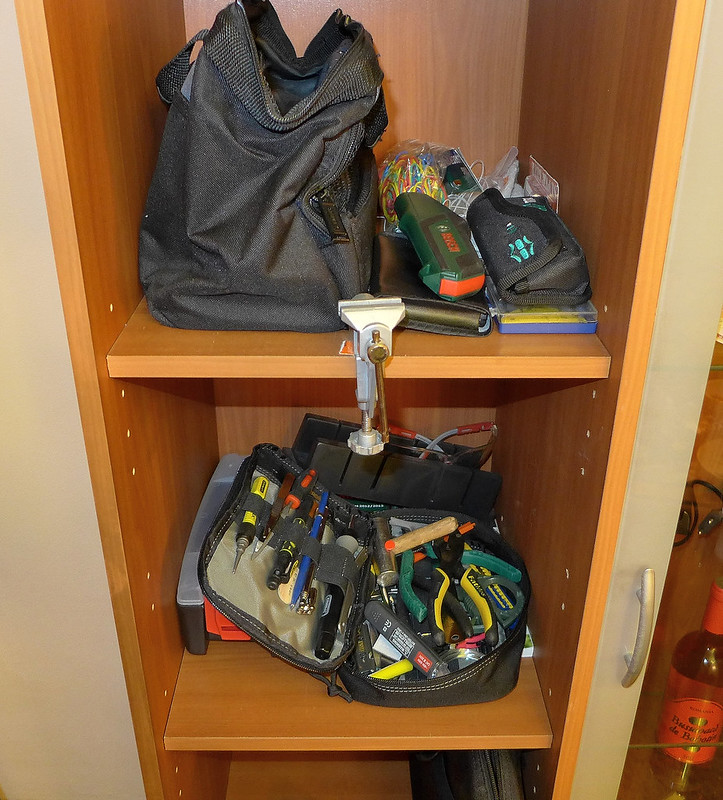

Εδω ειναι ολα κι ολα τα εργαλεια. Πιανουν αλλα 2 ραφακια. Στο απο πανω ραφι ειναι το δοκαρακι και τα dremel της παραπανω φωτογραφιας.
Παρακαλω προσεξτε την μεγγενη, ειναι αλουμινενια :))
Θα αγορασω και ενα μικρο παγκο εργασιας τυπου black and decker που θα μπει διπλα στα ραφια αυτα, και θα ειμαι κομπλε!!
