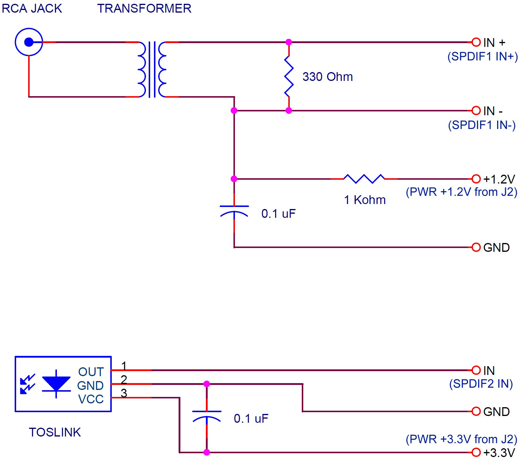

Tο dac αυτο τι εισοδους εχει; spdif και usb (με καρτα usb to i2s) ?
Εκτός της I2S έχει και μια είσοδο coax και μια για toslink receiver. Υλοποιούνται με ελάχιστα εξαρτήματα:
