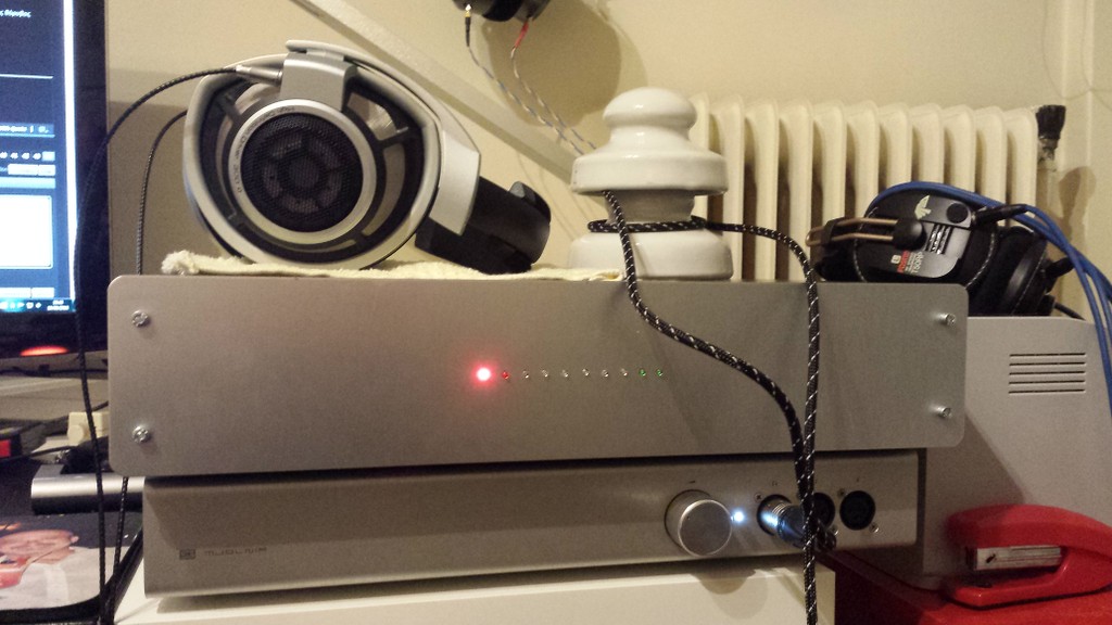

Έβαλα μπροστά τα λεντάκια δειγματοληψίας του δέκτη (ευχαριστώ Βασίλη -bye-) και έβαλα αλενόβιδες στην πρόσοψη να φαίνεται λίγο πιο όμορφο παρά με τα άσχημα πλαστικά χερούλια που είχε αυτό το φτηνό κουτί του Φανού.
Συνεχίζω τις ακροάσεις με μεγάλη ευχαρίστηση -bye-

Κουκλι ειναι Χρηστο!
Βεβαια φαντάζομαι ο Schiit θα σκασει απο κατω, υποθέτω θα το φερεις τούμπα το set up

Ευχαριστώ Πάνο, ναι ο Mojo ζεσταίνεται, αλλά βοηθά και κρατά ζεστό το Soekris :flipout:
Πέραν του αστείου, ο Mojo έχει μόνο πρόβλημα το κατακαλόκαιρο που ζεματάει, τώρα είναι χλιαρός προς ζεστός, αλλά η κατασκευή του, επιτρέπει να απαγάγει θερμότητα όλο το κουτί και όχι η κάτω αριστερή πλευρά μόνο που είναι βιδωμένα τα mosfet.
Τώρα είμαι σε δοκιμές πέρα δώθε με το Soekris όταν κατασταλάξω σίγουρα θα πάει από κάτω.
