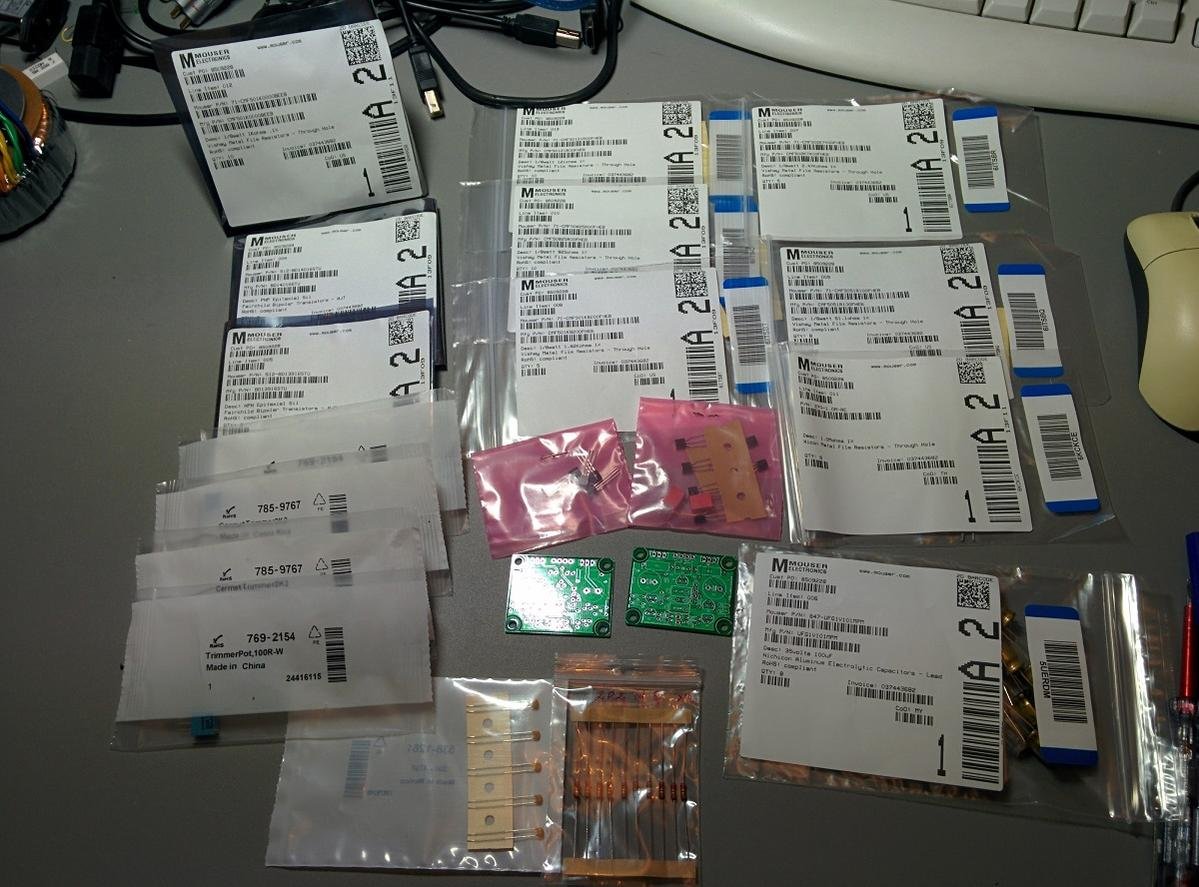

Με το που μπήκα στο σπίτι με περίμενε μια ευχάριστη έκπληξη.. :D
Δεν θα προλάβω να τα μοντάρω σήμερα γιατί πρέπει να φύγω σύντομα, αλλά αύριο θα τους αφιερώσω το απόγευμα. :D
