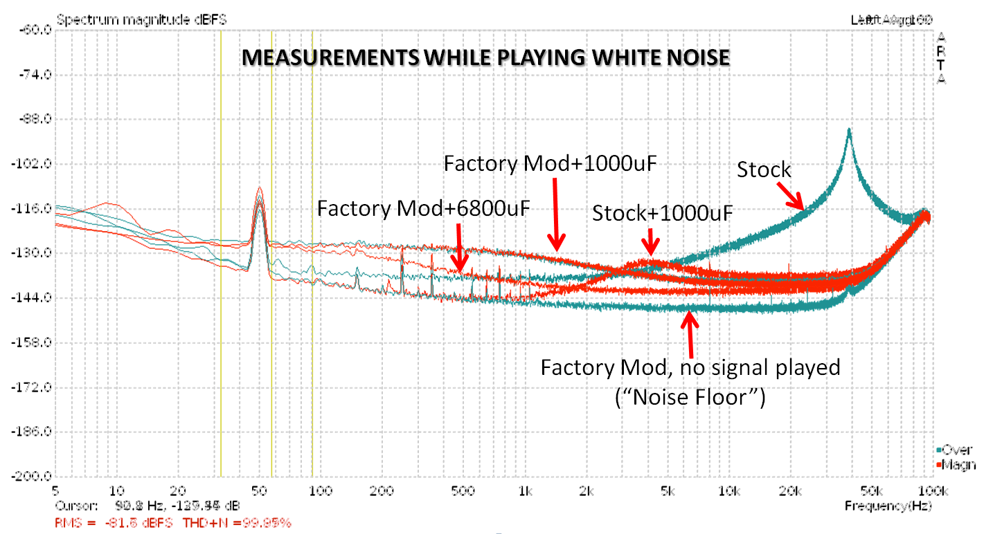

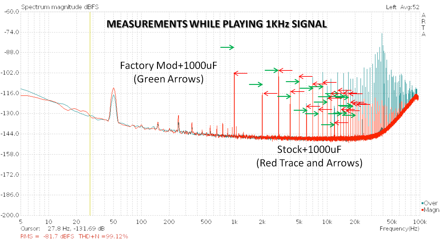

Προς σχολιασμό μετρήσεων!
κόκκινο = Vref με white noise
μπλε = Vref χωρίς σήμα
ΜΟΝΟ στο πρώτο γράφημα είναι ανάποδα τα χρώματα!
Μανίσιο Dac R2R
495798d1438022295-reference-dac-module-discrete-r-2r-sign-magnitude-24-bit-384-khz-wnoise1000mu-over-wnoise.png
Εργοστασιακή μόντα
495799d1438022295-reference-dac-module-discrete-r-2r-sign-magnitude-24-bit-384-khz-1a-mod-wnoise-over-nosig.png
Εργοστασιακή μόντα + 1000uf
495800d1438022295-reference-dac-module-discrete-r-2r-sign-magnitude-24-bit-384-khz-1b-mod-wnoise1000u-over-nosig.png
Εργοστασιακή μόντα + 6800uf
495801d1438022295-reference-dac-module-discrete-r-2r-sign-magnitude-24-bit-384-khz-1c-mod-wn-6800u-over-1000u.png
ΥΓ Οι μετρήσεις δεν είναι δικές μου προέρχονται από Diyaudio
Απάντηση: DIY R-2R DAC: πειρασμός, όχι αστεία...
Έχω την εντύπωση ότι έχει κάποιο σφάλμα στις μετρήσεις του.
Θα παρακάμψω τη μέτρηση με λευκό θόρυβο γιατί δεν καταλαβαίνω τι πάει να μετρήσει και θα επικεντρωθώ στη μέτρηση θορύβου δίχως σήμα εισόδου.
Από την 1η μέτρηση φαίνεται ότι υπάρχει θέμα με τον εξοπλισμό του ή τη διαδικασία που ακολούθησε, δεν είναι δυνατόν να έχει αυξημένο θόρυβο από το 1Κ και μετά σε σχέση με το λοιπό εύρος. Οι διάφορες μικρές αιχμές που εμφανίζονται από τα 150 μέχρι και το 1Κ είναι διάφορες αλληλεπιδράσεις από το "άρπαγμα" των 50Hz που εμφανίζει ο εξοπλισμός του ή η τροφοδοσία του.
Από εδώ και πέρα, εμφανίζεται μια αισθητή βελτίωση στο κατώφλι του θορύβου με αυτό που αποκαλεί "εργοστασιακή μόντα" ενώ η άνοδος του θορύβου άνω 30Κ είναι αποτέλεσμα του αυξημένου θορύβου που εμφανίζει η μετρητική του συσκευή.
Με περισσότερα δεδομένα του τι χρησιμοποίησε και το πως, ίσως έχουμε περισσότερη πληροφόρηση για πιο σωστή εξαγωγή συμπερασμάτων.

Το πρώτο γράφημα δείχνει τη μη σωστή σχεδίαση του buffer της Vref δηλαδή της τροφοδοσίας λίγο πριν το ladder.... Εδώ οφείλεται και η μεγάλη βελτίωση στον ήχο του R2R!
Eπίσης τροφοδοτεί το Dac με απλό μετασχηματιστή, με BIB πιστεύω θα εξομαλύνεται το άρπαγμα των 50Ηz!

Οι μετρήσεις αφορούν την τάση μετά το μπαφερ εξομάλυνσης ( μέσω opamp ) αν τα λέω καλά, δεν αφορούν την έξοδο σήματος του dac

Αυτό όμως που δεν καταλαβαίνω είναι τι πάει να μετρήσει ο φίλτατος zfe, ακόμη και εάν οι μετρήσεις του είναι μετά την έξοδο του μπάφερ, δεν καταλαβαίνω (μιας και δεν είμαι εξοικειωμένος με το σχέδιο του κυκλώματος), τι άλλο μεσολαβεί στην έξοδο που αλλάζει το σήμα.
Κοίταξα το τι έχει παρουσιάσει προσεκτικά. Το πρώτο γράφημά του που αναφέρθηκα στο προηγούμενο μήνυμά μου δεν αφορά μέτρηση θορύβου δίχως σήμα, αλλά δύο παραλλαγές μέτρησης λευκού θορύβου...έτσι δικαιολογείται και η κορύφωση του θορύβου μετά το 1KHz.
Οι επόμενες συλλήψεις είναι συγκρίσεις μέτρησης λευκού θορύβου και θορύβου δίχως σήμα στην είσοδο, όπου το Noise Floor είναι μια χαρά σε όλα.
Έπειτα παρουσιάζει μετρήσεις με σήμα εισόδου 1KHz δίχως επίπεδο αναφοράς σήματος.
Προσωπικά στέκομαι αρκετά διστακτικός σε όλες τις μετρήσεις του γιατί: δεν αναφέρει τι εξωτερικό σήμα χρησιμοποιεί (ποια γεννήτρια και σε τι αναφορά), δεν αναφέρει με τη κάρτα ήχου κάνει τις συλλήψεις και άλλα αρκετά.
Επίσης δεν καταλαβαίνω τι πάει να μετρήσει με το λευκό θόρυβο και γιατί συνεχώς τον αντιπαραβάλει με τη κλασική μέτρηση θορύβου (δίχως σήμα εισόδου).
