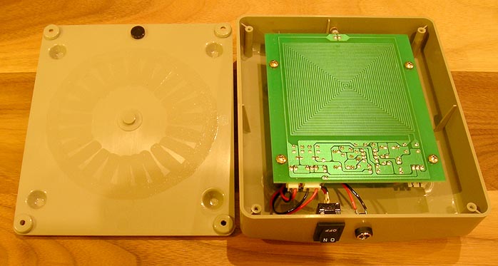

@ Κωστα Τ. Πιστευεις οτι το πηνιο που εχουν δεν αρκει για την παραγωγη του τονου στα 7.83 Hz?
Μερικές σελίδες πιο πίσω, υπάρχουν οι μετρήσεις του kontr σε ένα κιτ που πήρε για άλλον από το e-bay. Φαίνεται καθαρά ότι το τυπωμένο πηνίο του είναι αμελητέο για τόσο χαμηλή συχνότητα. Μπορεί εκείνο να ήταν λίγο μικρότερο, αλλά η διαφορά είναι ελάχιστη.
Αυτό που βλέπω εκεί άντε να έχει επίδραση σε κυκλώματα 20-30 μεγακύκλων και πάνω. Ακόμα και στα -παλιά καλά- μεσαία (0,5-1,6 ΜΗΖ) τα πηνία είχαν πυρήνα φερίτη. Άνοιξε όποιο παλιό ραδιοφωνάκι θες και θα τα δεις.
Με λίγα λόγια: Δεν εκπέμπει τίποτα.
Συμπλήρωση: Την παραγωγή τόνου την κάνει ηλεκτρικά κάποιος ταλαντωτής. Αυτό που δοκίμασε ο kontr είχε μέσα ένα 555. Η εκπομπή είναι το θέμα. Με αυτό σαν κεραία/φορτίο, δεν υπάρχει περίπτωση να δημιουργηθεί πεδίο σε τέτοιες συχνότητες

Ταλάντωση παράγει. Στο χώρο δεν εκπέμπει γιατί έχει μόνο ωμικό φορτίο. Το πηνίο είναι σαν να μην υπάρχει. Γιατί δεν κοιτάς μερικές σελίδες πίσω? Έχουμε και τις μετρήσεις του kontr και τις αντίστοιχες πράξεις.

Λοιπον, ο εταιρος κατασκευαστης του Schumann resonator (ναι, ειναι και αλλος που το πουλαει) εχει κεραια 2,5 μετρων. Το πηνιο της φωτο, χωρις να το εχω μετρησει, θα μπορουσε και αυτο να ειναι παραπλησιου μηκους.
8 ft. (2,5 m) wire antenna, for optimum result
Απάντηση: Re: DIY Schumann Resonator- Acoustic Revive RR-77
Ρίξε μια ματιά τι πηνίο θέλει για να χρησιμοποιήσεις 3 μέτρα κεραία στους 1,7 ΜΗΖ:
https://sites.google.com/site/lowpowerradio2/antennacalc
Φαντάσου για 7 ΗΖ (250.000 φορές μικρότερη συχνότητα) τι χρειάζεται.
Μολις μιλησα με τον ραδιοερασιτεχνη του σπιτιου, ρωτώντας ποσα μετρα πρεπει να ειναι η κεραία για μηκος κύματος 7.83Hz και μου απάντησε απο εδω στο φεγγάρι..
Με τα 2.5 μετρα η αποδοση θα ειναι παρα μα παρα πολυ χαμηλη..
Γι αυτο και οι χωροι που καλυπτουν ειναι μικροι.Μπορει να χρησιμοποιησεις περισοτερα για μεγαλους χωρους.
