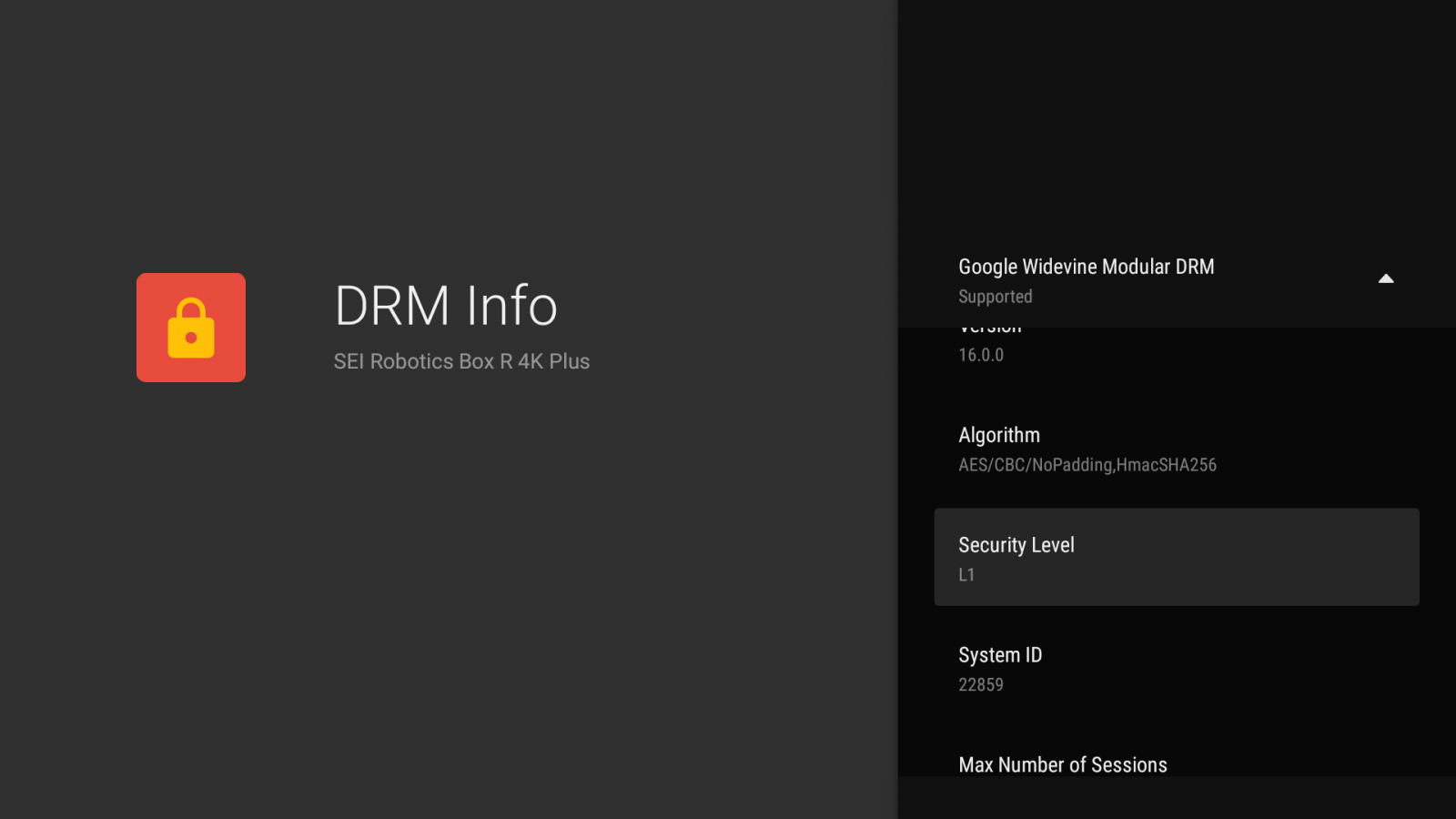

Τι από τα δυο ισχύει? Αν δεν ξερεις σε τι αναφερεται ο καθε ενας τους, δεν βγαζεις ακρη. Αλλο πχ αναπαραγωγή ATMOS απο streaming apps και αλλο υποστηριξη απο KODI.
Και το πιο ωραίο.
In fact, it is not DRM compliant, so you can't even get 4K on Vudu or MoviesAnywhere, much less Atmos! It doesn't play Atmos on Max, Disney+, or Peacock TV, either.
Η Google όμως λέει άλλα. Απο την εμπειρία μου, δεν αρκει σκέτο το DRM L1. Στα streaming apps παιζονται και certifications απευθείας σε συσκεκριμένες συσκευές.
