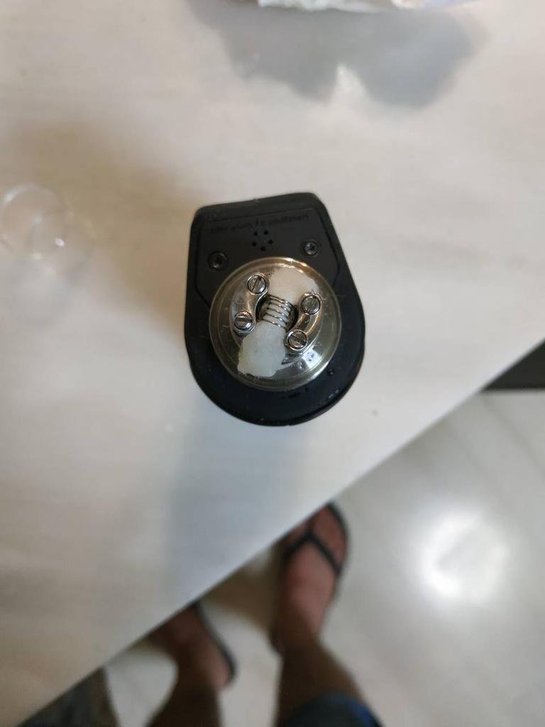

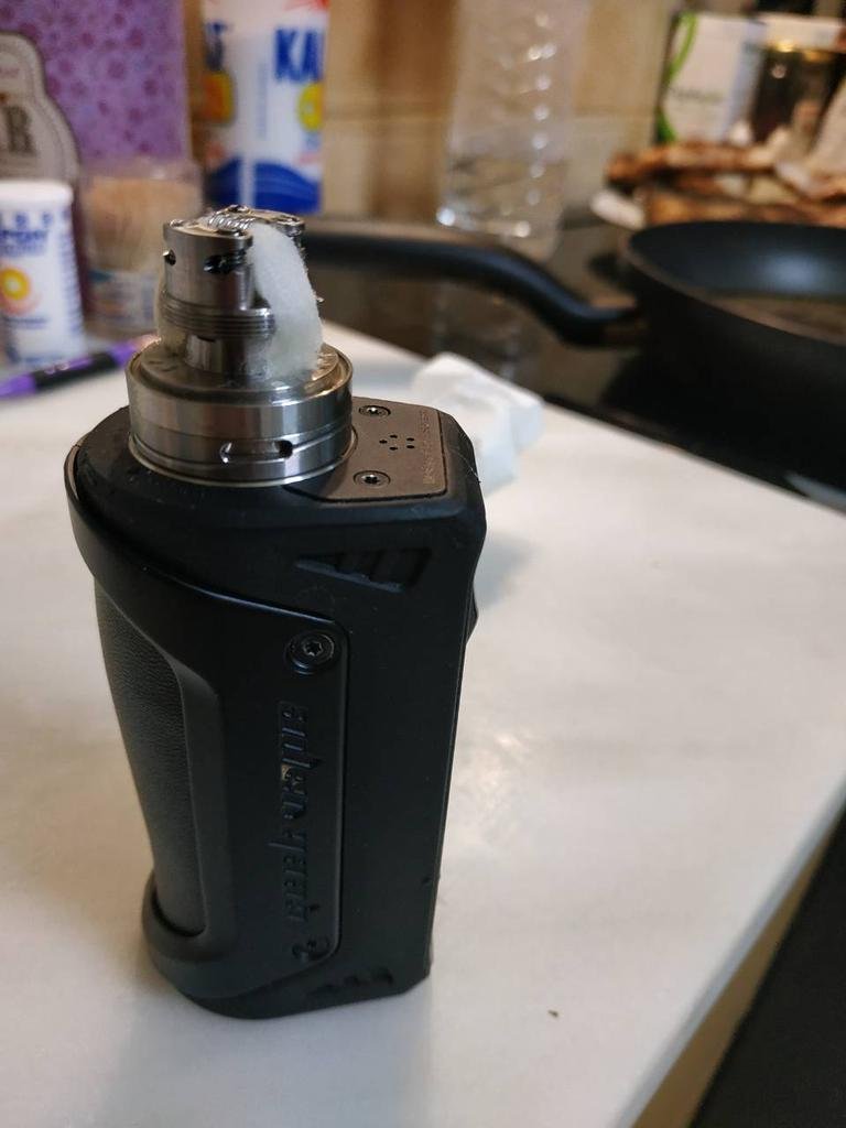

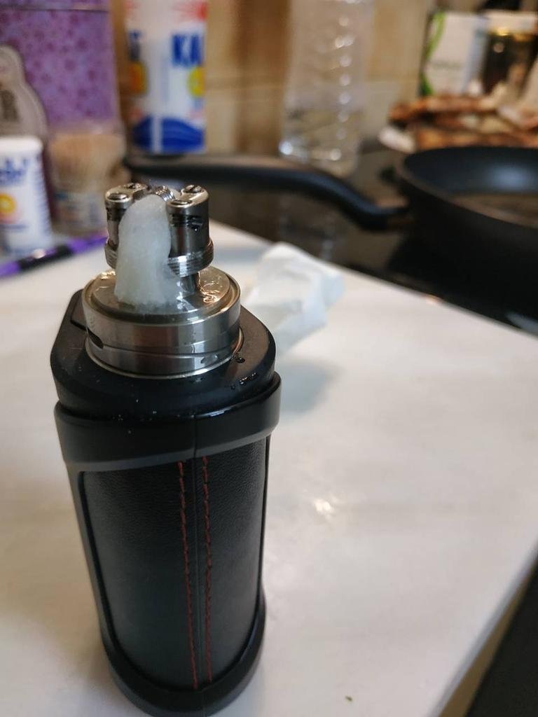

να ανεβασω ρε φιλε..
αυτες ειναι με αραιο το συρμα.
αυτες που καηκαν(?)ειναι κολλητες βολτες με το ματζαφλαρι.
Μηπως κανει καποιο hotspot? Οταν βαζεις πανω την αντισταση χωρις το βαμβακι, πατας το κουμπι να δεις αν το πυρωμα ξεκινα απο το κεντρο προς τα ακρα? Συνηθως αναβει σε ενα σημειο η αντισταση και χρειαζεται ενα αλαφρυ περασμα με το κατσαβιδι απαλα, ωστε μετα απο 2-3 προσπαθειες να πυρωσει σωστα.
Δεν ξερω αν το περιγραφω σωστα, αλλα το κάνεις αυτο?
πυρωνω την αντισταση σε πολυ χαμηλα βατ,2-3 φορες μεχρι να πυρωσει ολο το σπειρωμα.
αυτες που εβγαλαν καψιλα,ηταν φτιαγμενες στο στριφτιρι και το σπειρωμα ηταν κολλητο.
ηταν η πρωτη φορα που εκανα τοσο κολλητα σπειρωματα και δεν ξερω εαν φταιει αυτο.
Δοκιμασε να την πυρωσεις (χωρις βαμβακι) στα βαττ που ατμιζεις, 'παιζοντας' με το κατσαβιδι απο πανω (οταν αφηνεις το κουμπι, μην γινει βραχυκυκλωμα). Μετα απο 2-3 περασματα, θα πρεπει να πυρωνει ομοιόμορφα. Μετα, βαλε βαμβακι και δοκιμασε. Αν ειναι hot spot, οπως υποπτευομαι, ισως στρωσει
θα το δοκιμασω στο επομενο στησιμο γιατι τωρα εφτιαξα αλλη στα ιδια προτυπα αλλα μανιουαλ και πιο αραιη.
δεν ξερω το κατα ποσο τυχαιο,το οτι μου το εκανε σε σπειρωμα χωρις κενα.
