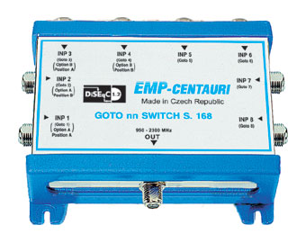

Φυσικά υπάρχει EMP 8/1, υπάρχουν δύο εκδόσεις.
Προσοχή όμως... η version 1 (v1) δουλεύει σωστά με 8 LNB μόνο σαν 1.2 και είναι μεγάααλο παίδεμα να το ρυθμίσεις!
Η version 2 (v2) απ' ότι ξέρω δουλεύει χωρίς πρόβλημα. Δεν μπορώ να στο εγγυηθώ αυτό όμως, γιατί δεν έχω κάποιο v2 στα χέρια μου.

Ευχαριστώ. Το δεύτερο που λες είναι το S8/1PCP-W2 που απ' ότι βλέπω έχει και είσοδο επίγειας κεραίας (που δεν με ενδιαφέρει), και υπάρχει και το S8/1PCN-3 που είναι μόνο sat και είναι κάπως διαφορετικό σε μορφή (μου φαίνεται πιο "άνετο").
Κατά τα άλλα σε προδιαγραφές είναι ίδια (DiSEqC 1.0, 1.1, 1,2, απώλειες κλπ). Άρα μένει να μάθω σίγουρα αν ο Edision συνεργάζεται καλά μ' αυτό, ή ακόμα καλύτερα με κάποιο άλλο. Κανείς?

isurfer, σε αυτό που με ρώτησες για ταυτόχρονη χρήση διαφορετικών DiSEqC modes, το μπλε 8/1 που έβαλα παραπάνω το κάνει αυτό... αλλά...
1) Ο Edision έχει πρόβλημα σαν 1.1 με το συγκεκριμένο DiSEqC και θα αναγνωρίζει σωστά έως 4 LNB.
2) Είναι δύσκολο να ρυθμιστεί με τον Edision σαν 1.2 το συγκεκριμένο DiSEqC. Δύσκολο αλλά όχι ακατόρθωτο.
3) Είχα αναφέρει πως το 10/1 δουλεύει μόνο σαν 1.1. Αυτό πιθανόν είναι λάθος. Το DiSEqC στα χαρακτηριστικά υποστηρίζει και άλλα modes.
Σε δέκτη που είχα προσπαθήσει όμως να το δουλέψω σαν 1.2, δεν κατάφερα να το δουλέψει ο δέκτης.
