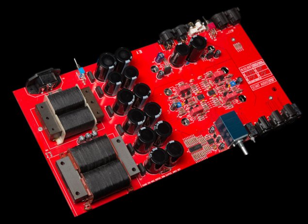

Τα σωθικά του πάντως πολύ με εξιτάρουν (τεχνοκράτης γαρ):
:worshippy:
