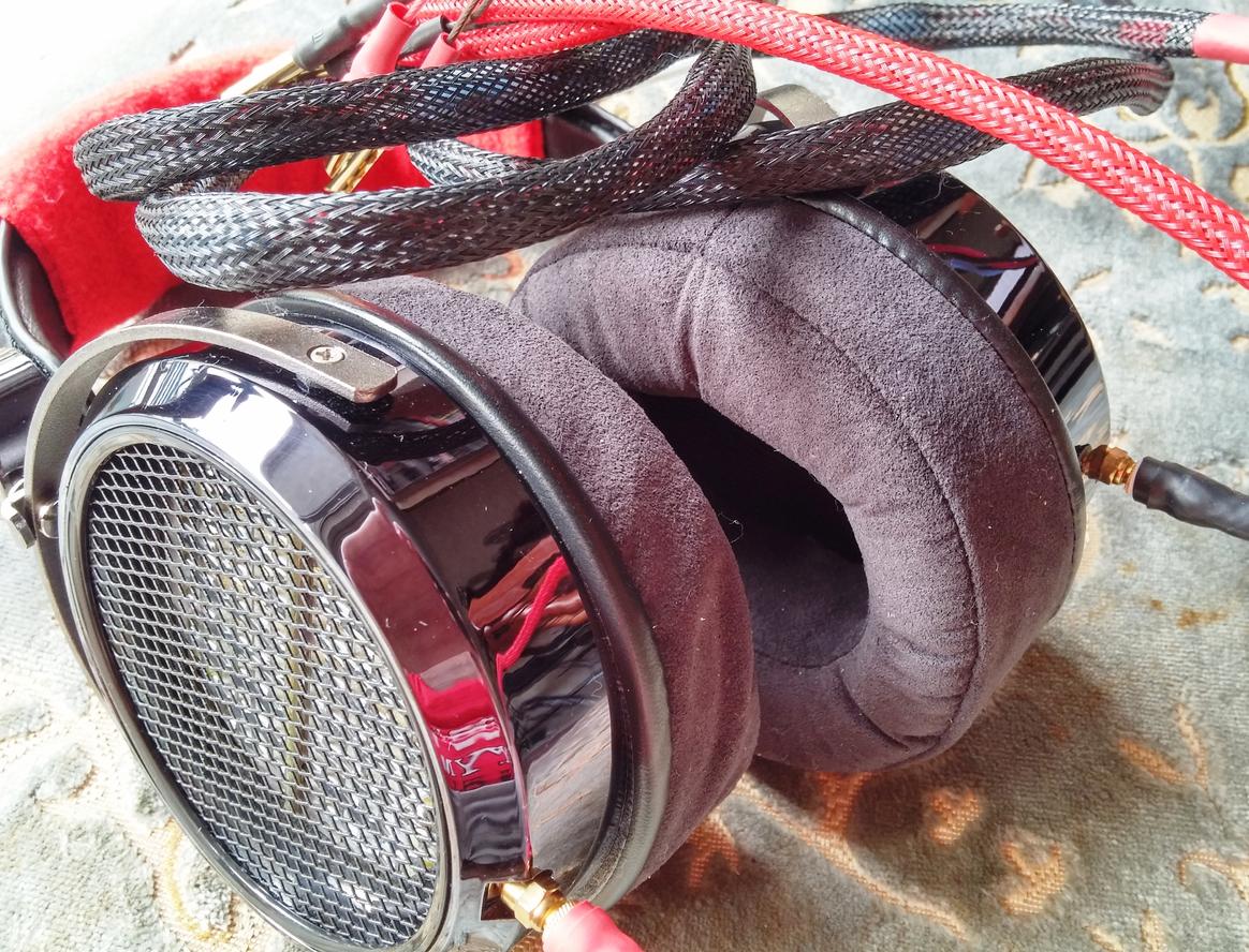

Εγκαταστάθηκαν στα 6άρια.
Πολύ καλή κατασκευή και άριστη εφαρμογή (απευθείας κόλλημα στους πλαστικούς δακτύλιους των μονάδων)!
Πρώτο και εμφανέστατο θετικό χαρακτηριστικό η βελτίωση του imaging και το "μαλάκωμα" του ήχου.
Υπό διερεύνηση το μπάσο. Η έκταση υπάρχει (και μάλιστα ενισχυμένη) αλλά το definition / διαγραφή έχει διαφοροποιηθεί...

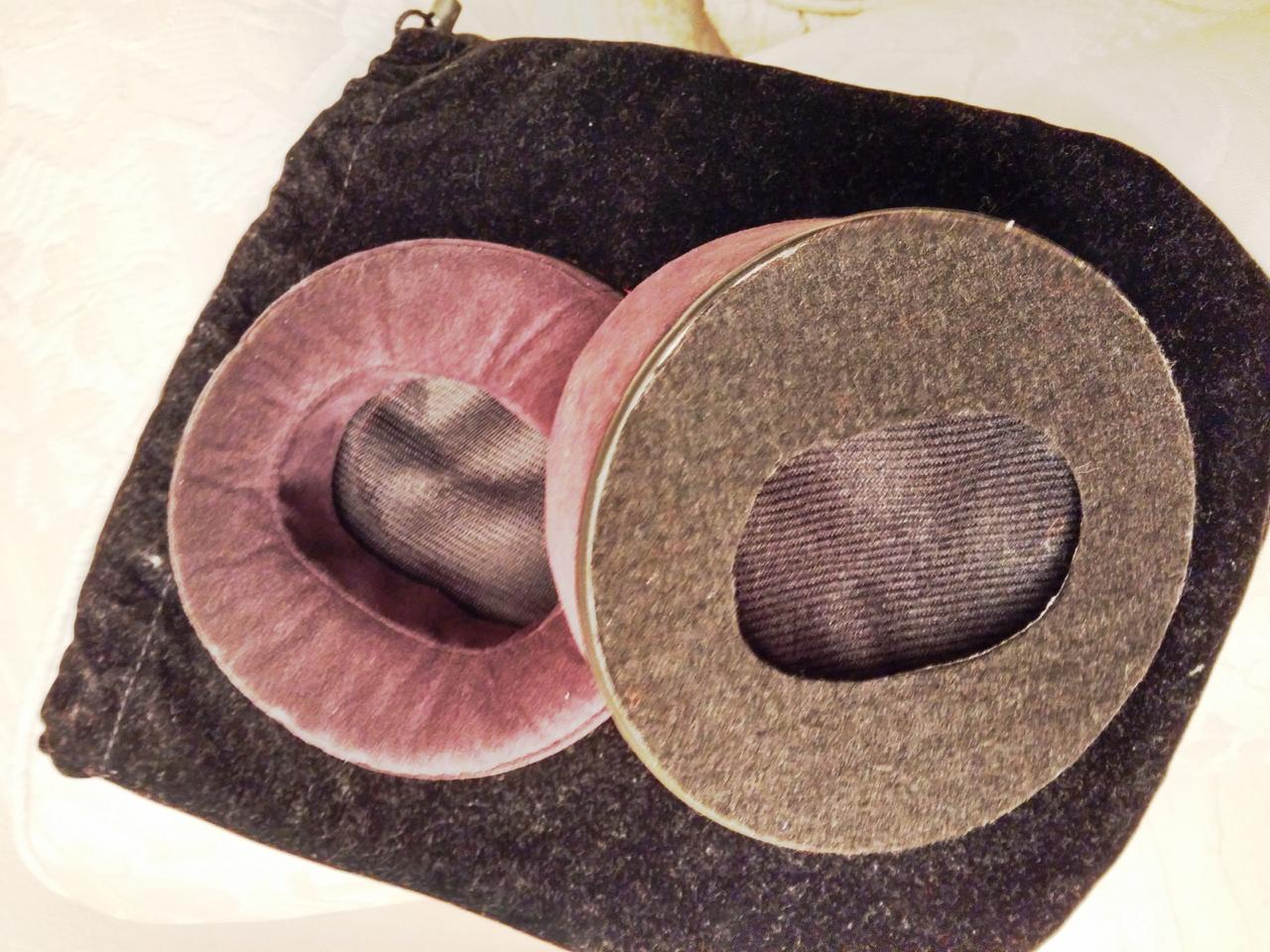

Έχοντας στην κατοχή μου τσόχες εξαιρετικής ποιότητας, έκοψα φόρμες για τη κάλυψη του σημείου επαφής στο πίσω μέρος των pads με άνοιγμα οβάλ.
Η τσόχα δεν καλύπτει μόνο την εξωτερική περιφέρεια του pad αλλά παραπάνω επιφάνεια και αυτό γιατί η πρόσφατη, απλουστευμένη τεχνική fuzzor θέλει την απορρόφηση μόνο των ανακλώμενων κυμάτων που οφείλονται στη δερματίνη που βρίσκεται μεταξύ του υφάσματος προστασίας από τρίχες του pad και του εσωτερικού του οβάλ ανοίγματος. Δείτε εδώ για λεπτομέρειες:

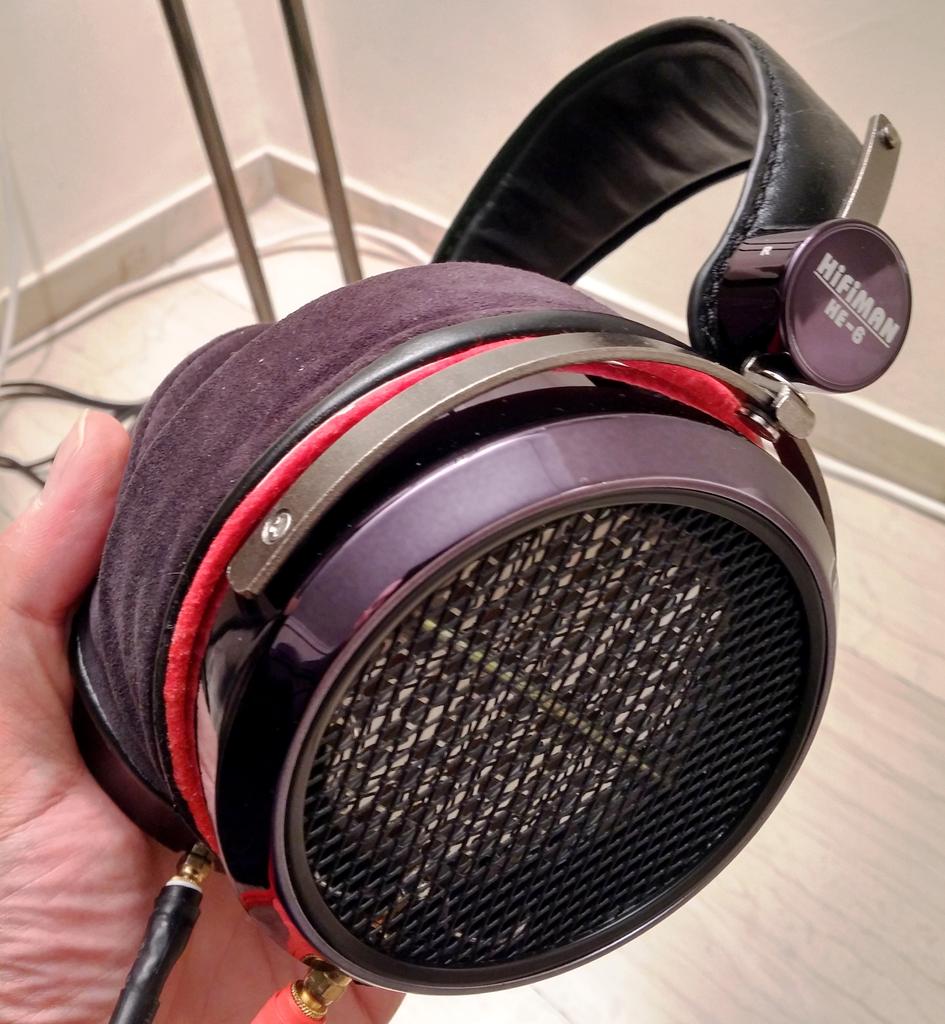

Με πρόχειρη ακρόαση (χωρίς τα τελευταία), το ακουστικό φαίνεται να έχει αποκτήσει μια θαυμαστή ισορροπία σε όλο το φάσμα!
Φοβερή βελτίωση του imaging με τις μετατροπές (μερίδα του λέοντος τα vegan pads)!
Καθετί έχει τη δική του οντότητα στην εικόνα, ενώ η γενικότερη αίσθηση είναι αυτής της φασματικής ισορροπίας.
Η εικόνα τραβιέται λίγο πιο μπροστά κλείνει λίγο σε σχέση με πριν (pleather pads της Brainwavz HM5) αλλά είναι σαφέστερα "αληθινότερη"... :)
Το μόνο που μου τα χάλασε πάντως είναι η κάποια πλαδαρότητα στο (αυξημένο κατά τα άλλα) sub bass.

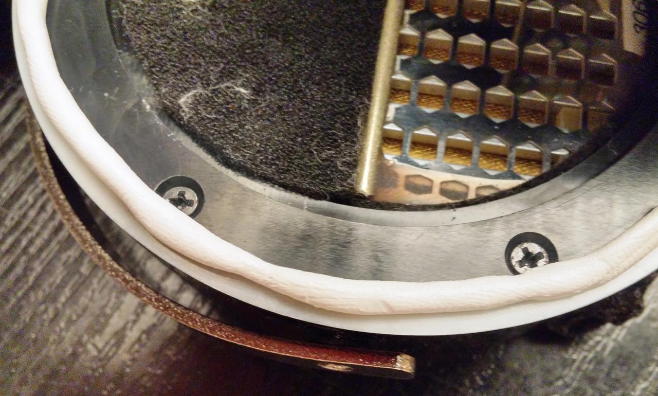

Έτσι αποφάσισα να κάνω το τέταρτο - όχι τόσο γνωστό - mod, αυτό της καλύτερης σφράγισης της εξόδου αέρα στο εσωτερικό του ακουστικού, εκεί δηλαδή που εφαρμόζουν οι μονάδες.
Τοποθετήθηκε blue (δηλαδή white) talk στο διάκενο (δείτε φώτο) και περιφερειακά και πάνω σ' αυτό εφαρμόστηκε κολλητά η τσόχα του pad.
Οι ακροάσεις έδειξαν κάτι πολύ θετικό. Το sub bass έγινε πολύ σφικτότερο ενώ διατηρήθηκαν όλα τα μέχρι τώρα θετικά χαρακτηριστικά.
Μένει μόνο τώρα να δούμε μακροπρόθεσμα αν παρατηρηθεί κάτι άλλο ενοχλητικό...
