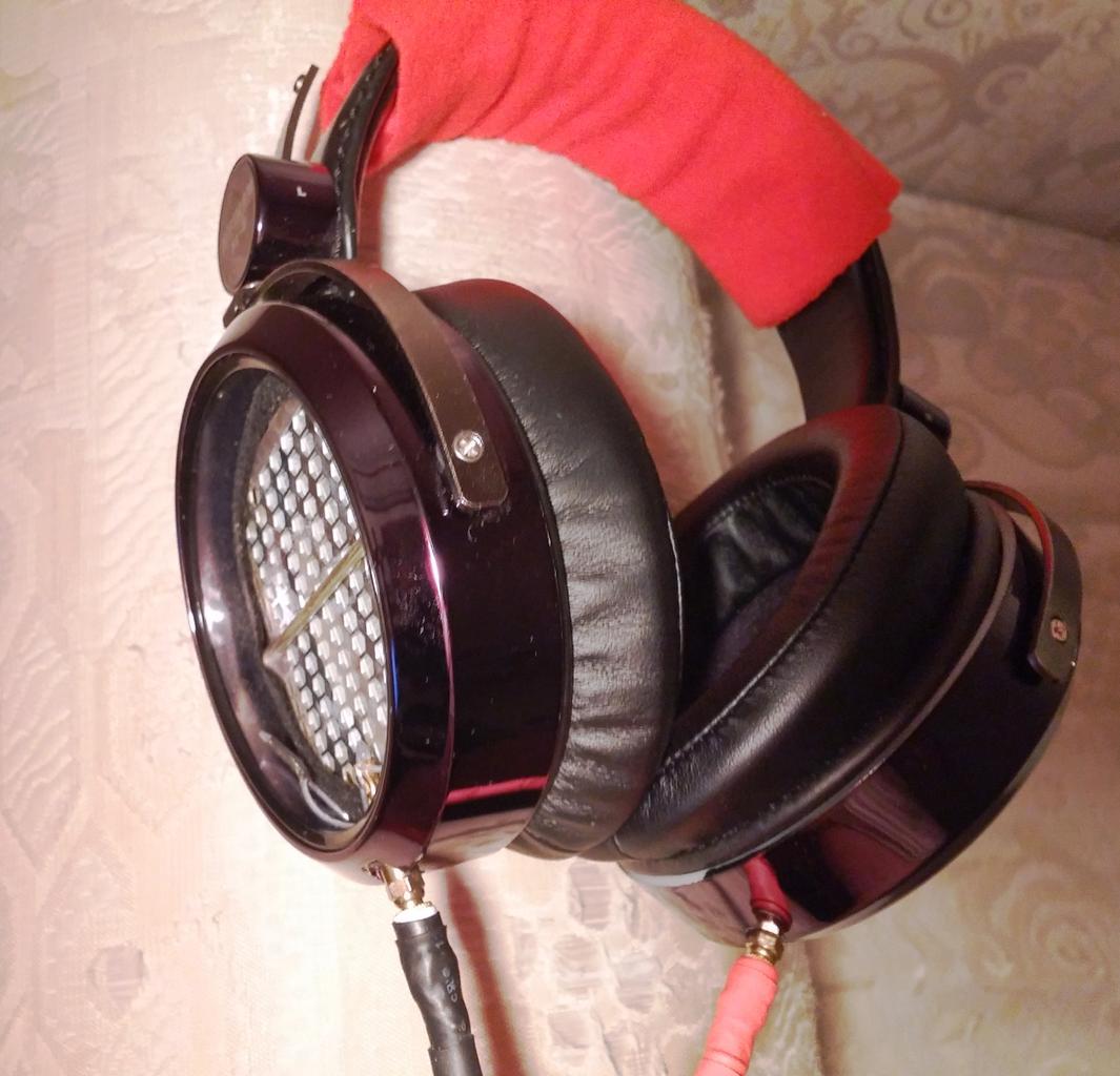

Έχω πολύ μεγάλες προσδοκίες (υπάρχει λόγος, και αυτός δεν είναι το Head fi) από τις κάτωθι τροποποιήσεις τις οποίες αναμένω να κάνω με μεγάλη ανυπομονησία:
- Αντικατάσταση των pads με μαύρα Audeze Vegan (micro-suede).
- Τοποθέτηση δακτυλίου - τσόχας εντός των Vegan & αναστολή της τροποποίησης Fuzzor προς το παρόν...
- Ολική αφαίρεση μαλλιού και γρίλιας.

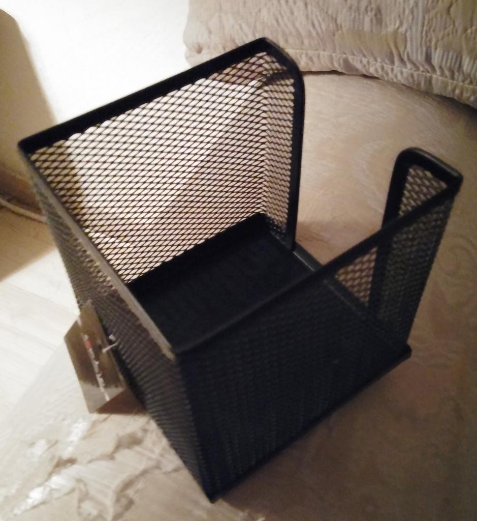

- Κατασκευή νέας, "αραιής" γρίλιας με mesh office paper holder από Πλαίσιο. Αν μπορούσα δεν θα χρησιμοποιούσα καθόλου...
- Εγκατάσταση τσόχας περιμετρικά στο εσωτερικό των καπακιών των μονάδων (μέσα, γύρω από τη γρίλια) για πλήρη απορρόφηση ανακλάσεων (που οδεύουν προς τα έξω).
Για να δούμε...

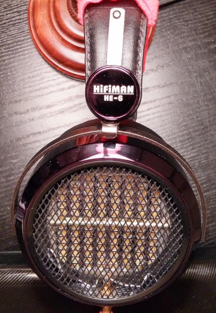

To απαραίτητο regrill mod πέτυχε σχετικά εύκολα (με τη πρώτη). Καλό αυτό για ανυπόμονο diyer... :)
Κόστος 1.5 .

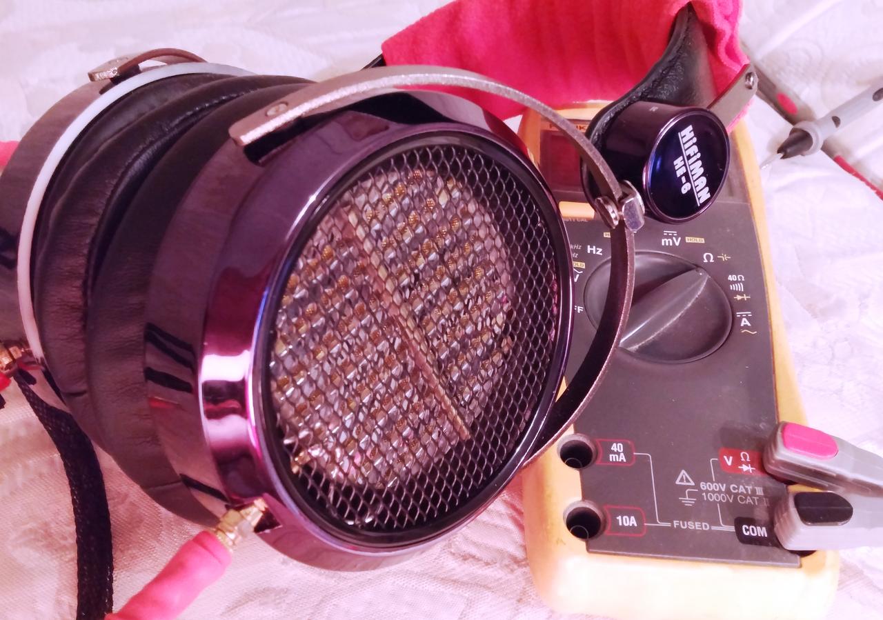

Αισθητικά εξαιρετικό αποτέλεσμα. Δεν φαντάζομαι να μην ειναι αμαγνητικες αυτες οι γρίλιες?
Μαγνητίζονται Πάνο, όπως και οι μαμίσιες.
Τις έφτιαξα με κοφτάκι καλωδίων σε 35 λεπτά, ενώ αξιοπερίεργο είναι ότι δεν έκανα καμία καταστροφή (λόγω ανυπομονησίας)... :)

Καλα, το αποτέλεσμα ειναι αψογο, απλα θα προτιμούσα να μην έχω μαγνητιζομενο υλικο εκει κοντά.
Σκέφτηκα να βάλω κάτι σε πλαστικό αλλά η συγκεκριμένη γρίλια έχει σταθερή ποιότητα φινιρίσματος (τα σχετικά είδη γραφείου πουλιούνται σε εκατομμύρια κομμάτια παγκοσμίως)...
Δεν θα πειράξω άλλο αυτή τη πλευρά... σήμερα. :)

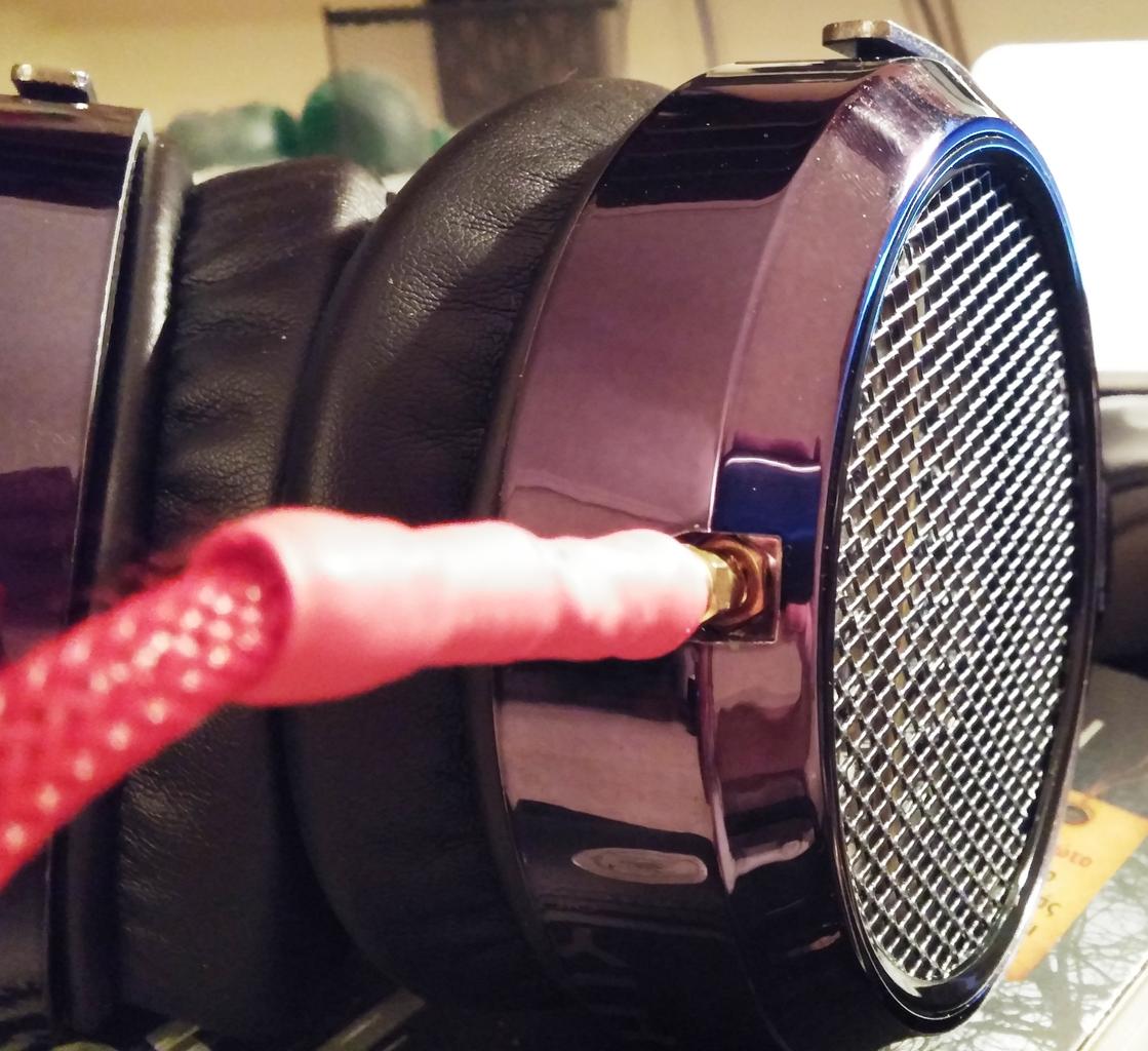

Τα 400 εχουν.
Τα 1000 δεν έχουν. Ειδες τη φωτογραφία. Απο τις γρίλιες περνάει καθαρός αέρας.
