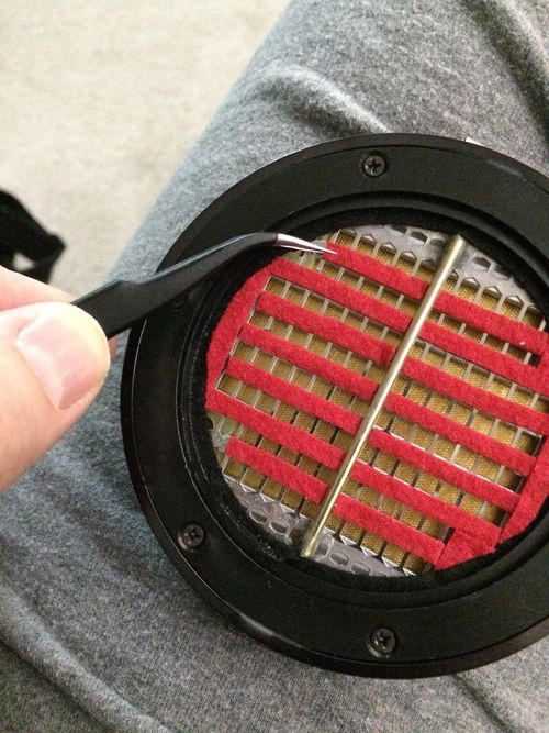

έλα βρε, δεν το έχεις κάνει ακόμη ;
αν δεν το ξέρεις, έχει έτοιμη αυτοκόλλητη τσόχα στα Τζάμπο με 50 λεπτά ... μια μεγέθους περίπου κόλλας Α4 φθάνει και περισσεύει ... για γρήγορα αποτελέσματα, μην κάθεσαι να μετράς ανά έλασμα και να βάζεις και κάθετο πλαϊνό, όπως το έκαναν στο head-fi και φαίνεται και στην φωτο ... απλά, κόψε στο σωστό πλάτος μεγάλες λωρίδες από την παραπάνω τσόχα, και στην συνέχεια οριστικοποιείς το εκάστοτε μήκος βάζοντας το πρόχειρα πάνω στο κάθε οριζόντιο έλασμα και κόβεις ... ελπίζω να καταλαβαίνεις τι λέω ... εγώ, με αυτόν το τρόπο το έκανα σε 10 λεπτά ....
πιστεύω ότι όντως μαζεύει περιθλάσεις, καθώς ακούω πιο καθαρό και φυσικό ήχο ... μην φαντασθείς μεγάλες διαφορές ... από την στιγμή που κοστίζει 50 λεπτά του ευρώ, 10 λεπτά της ώρας και δεν χαλάει τον ήχο, δεν χάνεις και τίποτε να προσπαθήσεις ...

edit : πλέγμα εννοείς τα τρυπητά καπάκια ; αυτά τα έχω βγάλει και υπάρχει διαφορά, προς το καλύτερο, στην εικόνα ...
άσπρο μαλλί δεν έχω δει ποτέ ... που είναι ;;;

χαιρετίσματα ... εμένα, 1 χρόνο μετά είναι μια χαρά ... αν στα 3 χρόνια πχ. πάθει κάτι και ξεκολλήσει, άντε να χάσω 10 λεπτά να τα ξαναβάλω ... και είναι και ημίσκληρη ... σαν φάτσα επαρχιώτη ποδοσφαιριστή ...

Ήδη δοκίμασα μια αλλαγή με θετικότατο αποτέλεσμα (λίγο πιο απελευθερωμένος ήχος).
Αφαίρεση μόνο του μαλλιού στην εξωτερική πλευρά των μονάδων.
Προσοχή. Μόνο του μαλλιού, όχι και του μεταλλικού πλέγματος.
Στο παρελθόν, η αφαίρεση και των δύο οδήγησε σε πολύ χειρότερα αποτελέσματα...
