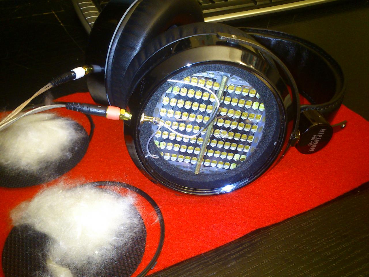

Mod of the day:
Αφαίρεση του προστατευτικού πλέγματος (στο εξωτερικό των HE-6), του αφρώδους υλικού καθώς και του foam στο εσωτερικό (δηλαδή οι μονάδες γυμνές – διαπιστωμένο mod στο headfi).
Στόχος η επίτευξη ενός πιο «απελευθερωμένου» ήχου, με ακόμα πιο μεγάλη εικόνα (!) λόγω της διπολικής συμπεριφοράς του διαφράγματος καθώς και της μη ύπαρξης ανακλαστικών επιφανειών στο πίσω μέρος των μονάδων.
Μήπως σας θυμίζει βέλτιστο σετάπ των Maggies μακριά από τα όρια του δωματίου? Κοντά πέσατε. Περισσότερα το βράδυ...
Η αφαίρεση έγινε πανεύκολα (όπως προτείνει και η ίδια η Hifiman - είναι ιδιαίτερα πιεστικοί οι "headfiers" βλέπετε). Για να δούμε...
...και ξαναμπήκαν όλα πίσω (δακτύλιος, σίτα, μαλλί).
Πιο ελεύθερος μεν ο ήχος (ιδιαίτερα στις υψηλές εντάσεις), αλλά έλειπαν σώματα σχεδόν σε όλο το φάσμα, και στις χαμηλές! Σχεδόν σαν να χαμήλωσε η ένταση.
Η αλήθεια είναι ότι στο headfi το συγκεκριμένο mod συνδυάζεται με άλλα δύο (fuzzor, bass-vent custom pads), όπου υποτίθεται ότι το συγκεκριμένο υπερ-mod ανεβάζει ένα επίπεδο τα ακουστικά.
Με έτρωγε να δοκιμάσω όμως. Μπορεί να ξαναδοκιμάσω στο μέλλον (όλα μαζί τα mod εννοείται).
