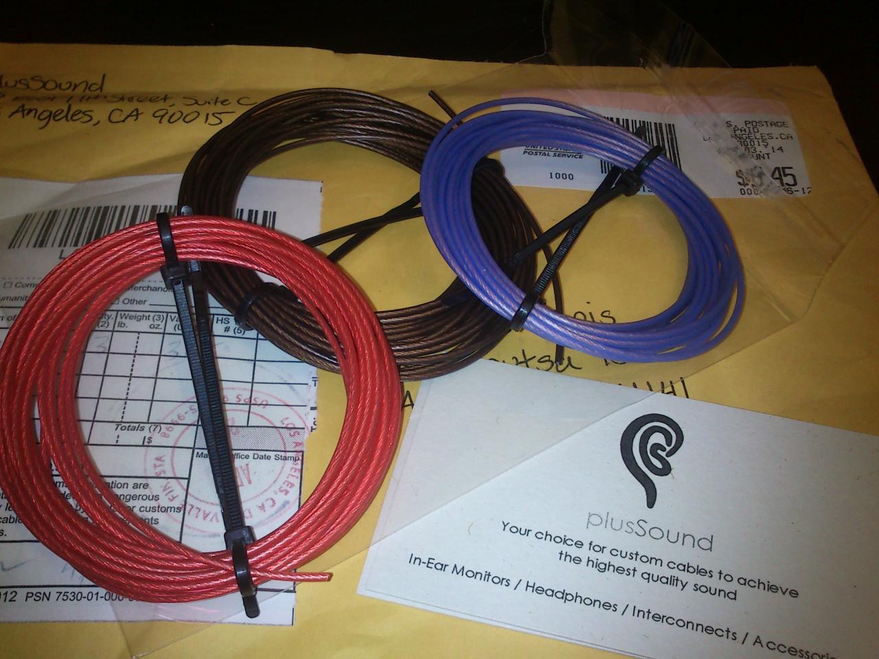

Σήμερα παρέλαβα τα πολυαναμενόμενα καλώδια από Los Angeles (κοντύτερα σε αυτή τη ποιότητα και σε αυτή τη τιμή δεν μπόρεσα να βρω)! :flipout:
Ένα μήκος κόκκινο (+R), ένα μωβ (+L) και ένα διπλό μήκος μαύρο (-L, -R).
Περιγραφή: 26AWG 7N PURE CRYO TREATED UP OCC COPPER STRANDED CUSTOM WIRE.
Προμηθευτής: plussoundaudio (κορυφαίος eBay πωλητής 100%).
Τιμή: 23 E το στέρεο μέτρο (13 πόδια συνολικά για να μην μπερδεύεστε)!

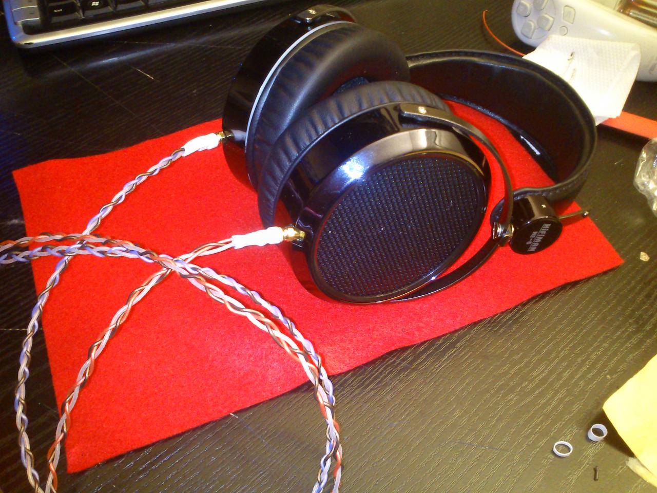

Το καλώδιο αυτό έχει ΑΡΙΣΤΗ ευλυγισία - καλύτερη και από των Hifiman - ενώ η ποιότητά του από κοντά είναι απολύτως κορυφαία.

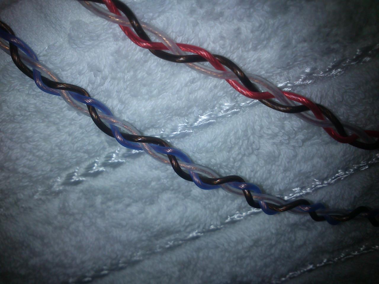

Οι πλεξούδες για τα αριστερό - δεξί κανάλι βγήκαν σχετικά εύκολα (με τη βοήθεια της κόρης μου).
Ως συγκρατητής του ζεύγους χρησιμοποιήθηκε ένα εναπομείνων μήκος "ράστυ" (σκουριασμένου), ή αλλιώς ... Mogami.:flipout:
Η πλέξη προέκυψε καλύτερη - τολμώ να πω - από το μαμίσιο των Hifiman. Δυστυχώς το αποτέλεσμα δεν αποτυπώνεται σωστά στην φώτο.
Το καλώδιο αυτό το θεωρώ - παίρνω όλη την ευθύνη πάνω μου - το καλύτερο για την ανακαλωδίωση των Sony MH1!!! Καλύτερο αποτέλεσμα - σε αυτή τη τιμή - δεν πρόκειται να πετύχετε με άλλο καλώδιο.
Κάθε πλεξούδα του harness συνδέθηκε απ' ευθείας πάνω στις μπόρνες του Firstwatt F5. Πάνε το adapter αλλά και το τρίμετρο καλώδιο ηχείων.
Το ηχητικό αποτέλεσμα με εξέπληξε με το καλημέρα (πολύ μεγαλύτερη διαφάνεια) αλλά δεν μπορώ να γνωρίζω αν αυτό οφείλεται σε όλα αυτά που βγήκαν από το δρόμο του σήματος ή οφείλονται στο ίδιο το καλώδιο!

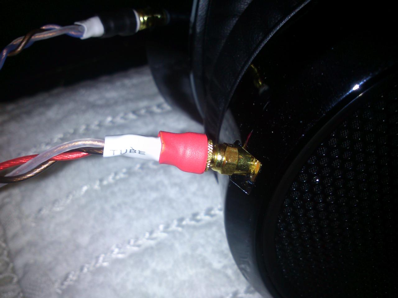

Ααα, το ξέχασα. Χρησιμοποιήθηκαν τα spare βύσματα που παρέχει ο κατασκευαστής μαζί με τα ακουστικά. Δύσκολο το κόλλημα του κεντρικού αγωγού, αλλά δε μασάμε ...

Γιατί τρεις αγωγοί και όχι δύο Σταύρο?
Δύο είναι. Ο τρίτος είναι ο "ράστυ". Dummy run (το transparent, Mogami :flipout:) για να δημιουργείται πλεξούδα, κάτι που δεν γίνεται απλά με στρίψιμο δύο μόνο αγωγών. Ο τρίτος αγωγός είναι ασύνδετος στα άκρα. Έχει και ένα καλό: στερεώνει και ασφαλίζει τη σύνδεση στο βύσμα (πλευράς ακουστικού).

Το πλέξιμο δεν ξερω αν πρέπει να γίνεται με τριτο κανονικο αγωγο η απλως dummy χωρίς αγωγιμο υλικο μεσα που ούτως η αλλως βοηθάει στην κάθετη διαταξη των άλλων αγωγων για περιορισμό των αλληλοεπιδρασεων. Ετσι παντως είναι τα ixos gamma geometry που εχω βάλει στα k1000 ως προεκταση
Εδώ μπορείτε να δείτε τη κατασκευή της πλεξούδας.
Ο αγωγός με τη διάφανη μόνωση είναι dummy και στερεώνει στη θέση τους τους άλλους δύο αγωγούς, ενώ ταυτόχρονα είναι ασύνδετος στα άκρα του.
Η κατασκευή έχει κορυφαία ευλυγισία ενώ είναι πανάλαφρη (για το συνολικά 3 μέτρα μήκος της).

Ναι, και για εμενα οι αγαπημένες μου. Με αυτες τερματίζω ολα τα καλωδια ηχείων.
Ευχαριστώ Μανώλη & Πάνο! Η "διαίσθησή" μου ήταν σωστή λοιπόν...
(Μ' αρέσει το protrusion στο πλάι - ότι πρέπει για ιδεατή συγκόλληση λεπτού αγωγού).
