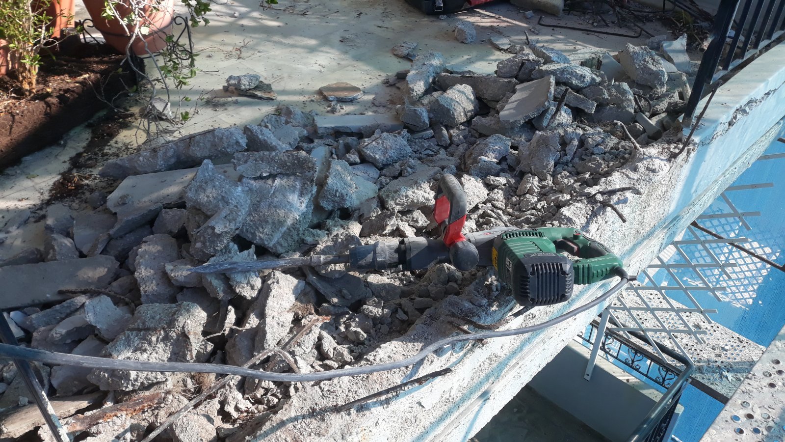

η αληθεια ειναι οτι το 1050 της παρκσαιντ που εχω , ενω ειναι εξαιρετικο στα τρυπηματα του, ειναι αδυναμο αν θες να σπασεις μπετα. σε κουραζει και κουραζεται και ζεματαει μετα απο καποια ωρα δουλειας (αλλά δεν χαλαει).
αν θελετε εναν ολ-αραουντ παικτη, τουτο ειναι μαλλον εξαιρετικη επιλογη...
Εγώ νομίζω ότι και τα 2 δεν θα είναι για πολλά πολλά Νικόλα...
Το συγκεκριμένο του Lidl είναι δοκιμασμένο και αντέχει μέχρι ελαφριά σκάψιμο σε μπετο...
Τα παραπάνω δεν πιστεύω ότι θα κάνουν για μπετό και με λίγα χρήματα παραπάνω 20-30 βρίσκουν αξιοπρεπές εργαλείο...
All around εργαλείο δεν υπάρχει...
Ας πάρουμε του Lidl..
Το 1050 είναι πολύ καλό για τρύπημα παντού ελαφριά σμιλευση και σκάψιμο σε σοβά,τούβλο και δομικά υλικά..
Αν και σε μπετο κάνει δουλειά,το έχω δοκιμάσει,εντούτοις δεν θα το πρότεινα για χρήση πάνω του 10λεπτου..
Το 1500αρη είναι καθαρά για all around σκάψιμο με ελεγχόμενη συνεχιζόμενη χρήση..
Από κει και πέρα έχει και το 1300αρη με Hex για πολυ βαριες καταστασεις το οποίο και κατέχω και ειμαι απόλυτα ευχαριστημένος από 2 περιπτώσεις έως τώρα...Όταν γκρέμισε ζαρντινιέρα και πλαϊνό κομμάτι από μπετό εισόδου γκαράζ..

Το αναφέρω γιατί κάθε εργαλείο είναι για συγκεκριμένη δουλειά και δυνατοτητες καξ δεν είναι δυνατόν από ένα μεσαίου τύπου σκαπτικο πιστολετο να κάνει τα πάντα...
Κατα ποσο δε τετοιο βεληνεκους εργαλεια ..αν και τα Topshak έχουν καλό όνομα τελευταία στη πιάτσα για να είμαι ειλικρινής.. .
