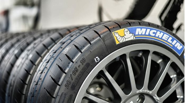

Στο wrc αυτοκινητα με ιπποδυναμεις 380+ ιππους και κοντα σαζμαν φορουν:
Βεβαια οι γομες τους ειναι αλλου αλλα και παλι!!
