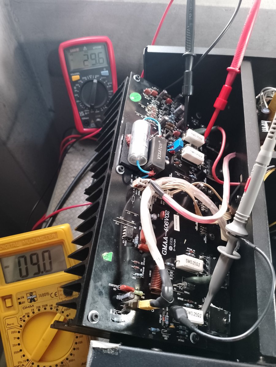

Είμαι στο στάδιο να σηκώσω το ρεύμα ηρεμίας στα 118mV (αν θυμάμαι καλά εκεί ήταν από το εργοστάσιο και αν δεν ήταν δεν με νοιάζει)..
Παράλληλα με τα πολύμετρα στις βατικές των 0,25Ω έχω και τα 2 κανάλια του παλμογράφου.
Αλλά δεν είμαι καθόλου σίγουρος αν τα έχω ρυθμίσει σωστά..
Αναμένω οδηγίες μέχρι να τον βάλω πάλι στο ρακ για την ακουστική δοκιμή.

Τώρα,με 118 mA τι θα γίνει;

Γενικά για την μέτρηση προτιμάμε ένα καλό πολύμετρο DC RMS .
Για χρήση με παλμογράφο βάζουμε βάση χρόνου 100 msec (να τρέχει σχετικά αργά η καμπύλη) και διατηρούμε την ρύθμιση DC.
Βάλε V rms, αλλά αν υπάρχει αρκετός θόρυβος (όπως στην καμπύλη που ανέβασες) χρησιμοποίησε V avg
(αν υπάρχει ρύθμιση στο avg βάλε τουλάχιστον 10 μετρήσεις με συνεχόμενο εκθετικό υπολογισμό).
Η τιμή για το ρεύμα ηρεμίας 118mA είναι 29,5mV αν φυσικά η αντίσταση είναι ακριβώς 0,25 Ohm και δεν έχει σημαντική θερμική εκτροπή.

Τον παλμογράφο τον έβγαλα νωρίς νωρίς.. είναι μανούρα για τόσο "απλές" ρυθμίσεις.
Μου πήρε πολλές ώρες μέχρι να δω σταθερή θερμοκρασία στις ψύκτρες και να "ορίσω" το maximum στο ρεύμα ηρεμίας.. το οποίο δεν το άφησα να ξεπεράσει τα 29,7mV σε κανένα κανάλι.
Η θερμοκρασία στις ψύκτρες έφτασε μέχρι τους 48 βαθμούς με κλειστό το εργαστήρι , να τρέχει ο ιδρώτας ποτάμι κάθε φορά που έμπαινα μέσα...
Με κούρασε πολύ η όλη διαδικασία, έτσι πήρα το "ρίσκο" να κλείσω (δέσω) κανονικά τον ενισχυτή έτσι ώστε αν προτιμήσω το υψηλό ρεύμα να μην χρειαστεί να τον βάλω στον πάγκο ξανά...

Όλα δείχνουν ότι επέλεξα το σωστό.. "έπαιξα" και με πολύ υψηλότερα , ναι μεν δεν έκανε τίποτα παρατράγουδα ο ενισχυτής, αλλά η θερμοκρασία στις ψύκτρες ανέβαινε τόσο γρήγορα που δεν το κράτησα πολύ για να δω που θα φτάσει...Για το ποσοστό τάξης Α στον συγκεκριμένο ενισχυτή συμφωνώ μαζί σου σύμφωνα με το ρεύμα ηρεμίας.. (Εάν είναι σωστό)
