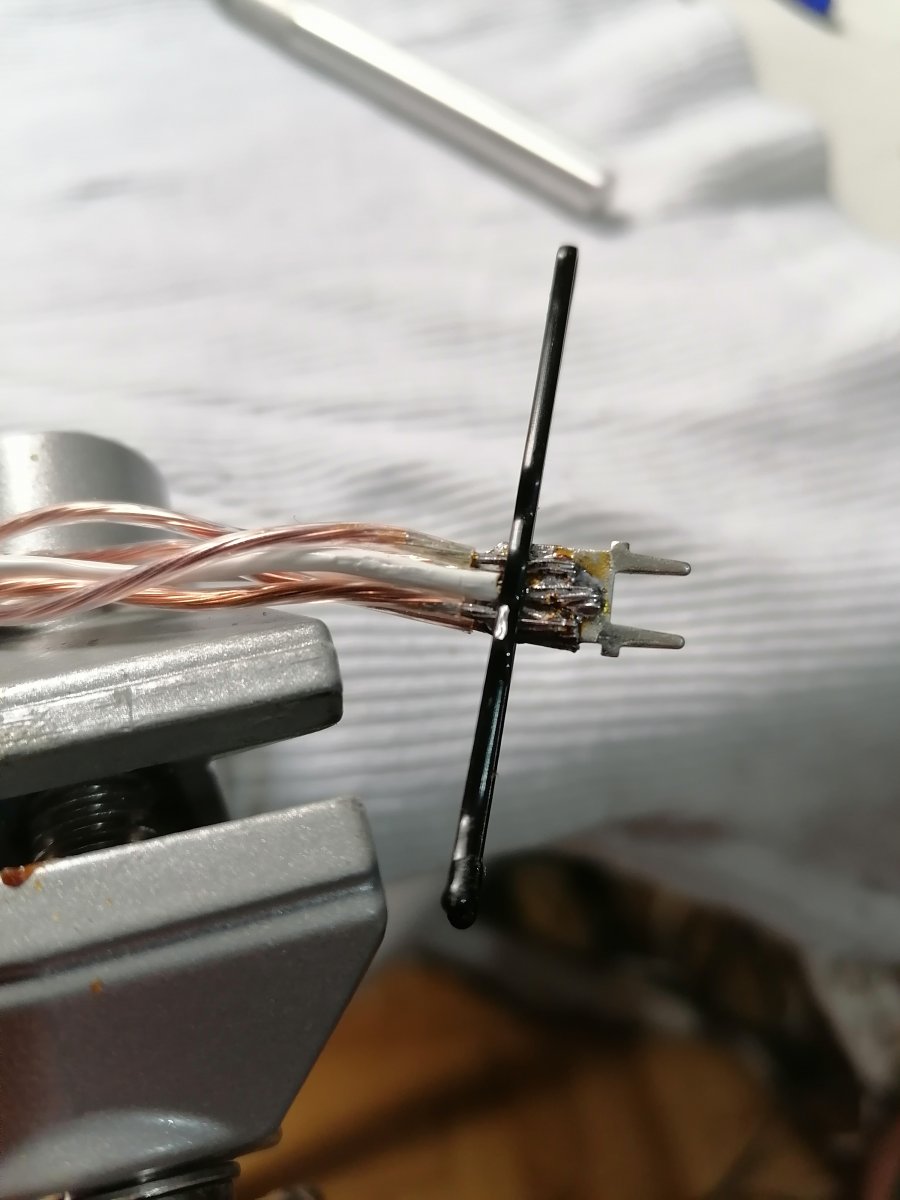

πήγα λοιπόν στα παιδιά της Ultimate (ήταν ευκαιρία να γνωρίσω τον Pleo από κοντά) και πήρα την απαραίτητη ποσότητα από το 4TC της Kimber , για να αλλάξω αυτά:

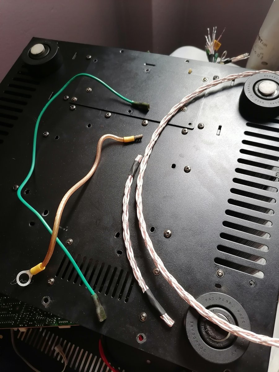

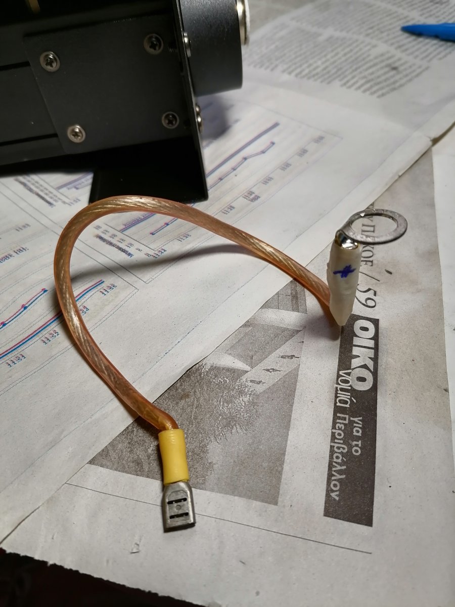

κάθε κανάλι έχει ένα πράσινο (16 AWG) και 2 από τα διάφανα που είναι κοντά του.
αυτό της φωτογραφίας είναι για το + σήμα και ένα ίδιο αλλά ατερμάτιστο για το -.
μάλιστα οι τύποι της advance έκοψαν το μισό και το υπόλοιπο που έμεινε το κόλλησαν στο σημείο που έπρεπε.. θα μου πει κάποιος, -που είναι το παράξενο;;
μα γιατί να κάνουν τον αγωγό λεπτότερο στο σημείο της κόλλησης;; ισχυρό κολλητήρι δεν είχαν;;
το πράσινο φεύγει από το κύκλωμα ισχύος και πάει σε ρελέ.. από τα ρελέ φεύγει το τερματισμένο με συρταρωτό κως και πάει στις θετικές μπόρνες.
στις αρνητικές έρχεται ένα ίδιο από το κύκλωμα του τροφοδοτικού.. εκεί που έκοψαν τον μισό αγωγό.
δίπλα τους στην φωτογραφία είναι τα kimber 4TC.. το μακρύ (48εκ) αντικατέστησε το πράσινο, το κοντό (2 από αυτά) τα διάφανα.
το kimber έβαλε πολύ δύσκολα στο κολλητήρι μου (JBC 30ST των 25w) όταν πήγα να το κολλήσω στις μπόρνες.
με τίποτα δεν έβγαινε σωστή η κόλληση.
η μπόρνα "ρούφαγε" την θερμοκρασία σαν λυσσασμένη , πάγωνε το καλάι πριν απλώσει όμορφα και όταν τράβαγα την ομάδα των αγωγών, μου έμενε στο χέρι.

πιάνω αφαιρώ 2 αγωγούς από την ομάδα του κάθε kimber , μπας και το AWG έπεφτε μεγάλο.. σχεδόν τα ίδια, μάλλον ακριβώς τα ίδια..

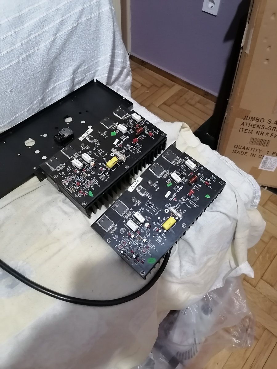

κομμάτια λοιπόν ο ενισχυτής και κάποια στιγμή αφού αγόρασα τα υλικά , όταν έβρισκα λίγο χρόνο "μελέταγα" το σχέδιο με τις σημειώσεις του... τους κωδικούς για να είμαι ειλικρινής.
και εκεί, άλλη ..φούτσα.. οι κωδικοί στο σχέδιο με πήγαιναν στο τροφοδοτικό του ενισχυτή.
το σκεφτόμουν να αρχίσω την δουλεία, μια φωνή μου είπε να μην.. δεν είμουν σίγουρος ότι κοίταγα στο σωστό σημείο...
Ας του τα κάνω τσουρέκια του ανθρώπου... του στέλνω φωτό από το τροφοδοτικό για να δει τους κωδικούς των υλικών στην πλακέτα.. ΛΑΘΟΣ !! μου γράφει..
φωτογραφίες το κύκλωμα ισχύος για να καταλάβω τι γίνεται και τελικά κάπου στην παραγωγή οι κωδικοί στις πλακέτες άλλαξαν σε σχέση με το σχέδιο.
-πάρε φίλε μου την πλακέτα και όταν βρεις χρόνο με το καλό, κάνε την αντιστοιχία... εγώ πάω διακοπές!
του συσκεύασα το ένα από τα δύο τμήματα, το πήγα σπίτι του και τον άφησα να βγάλει τα μάτια του... :ROFLMAO:

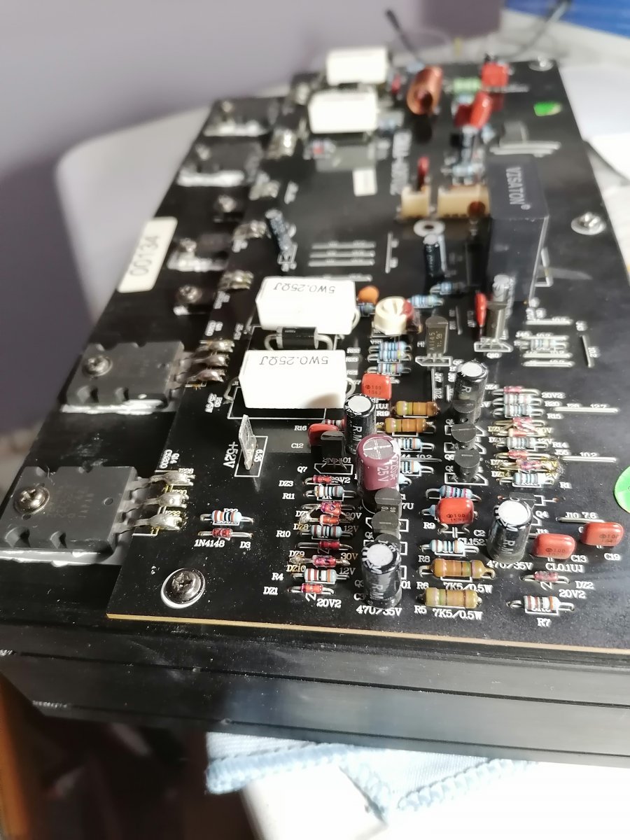

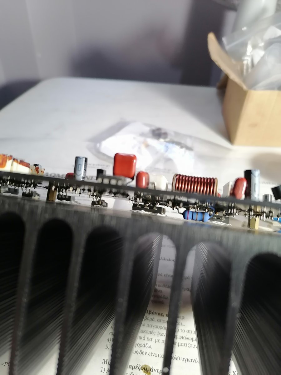

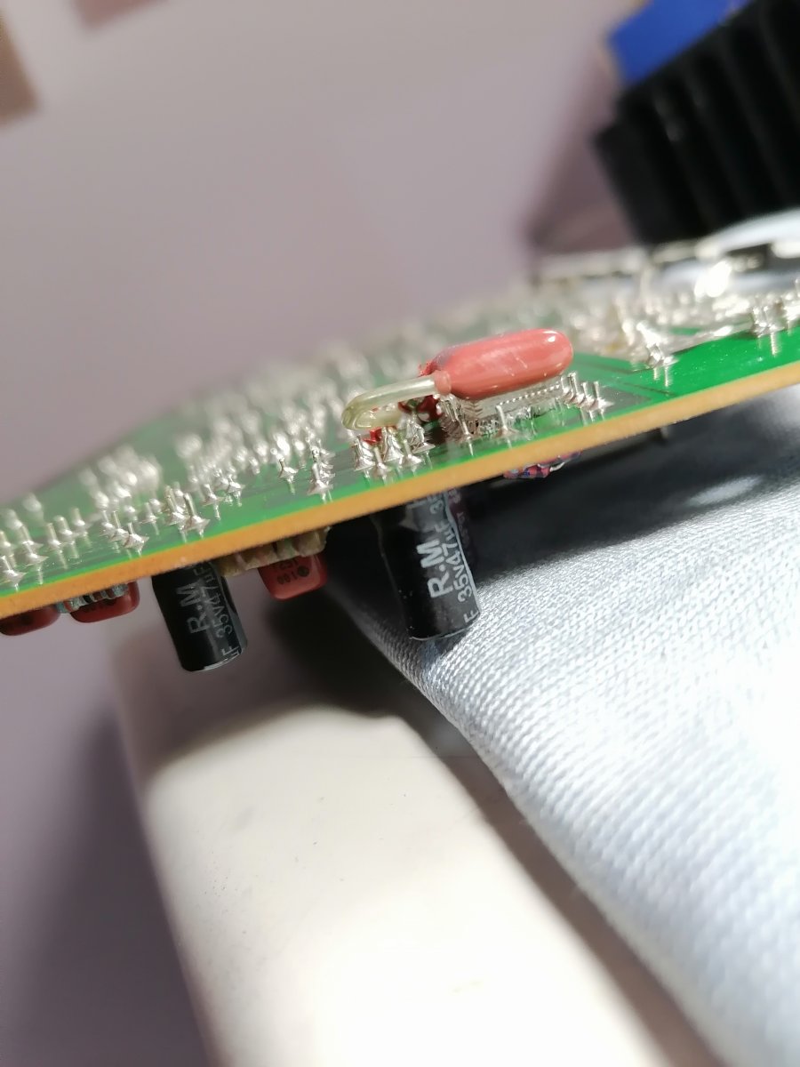

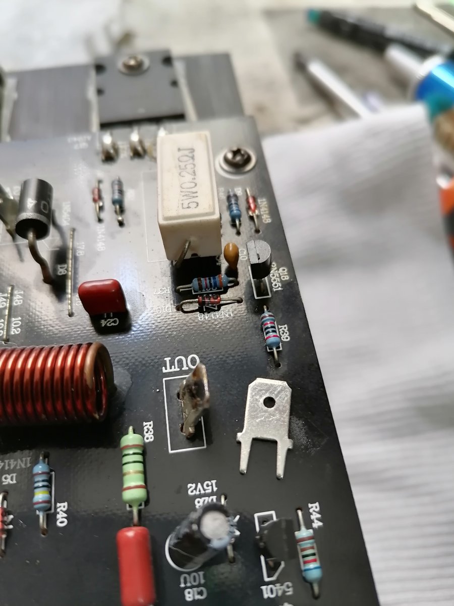

και γω την έβγαλα εδώ:
και εδώ:

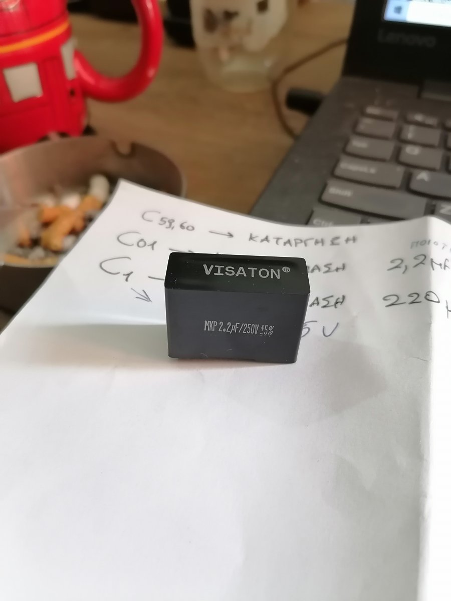

γύρισα από τις διακοπές μου, πήγα πάλι στον Μιχάλη ο οποίος μου είχε έτοιμες τις αντιστοιχίες και με οδηγίες παρακαλώ...

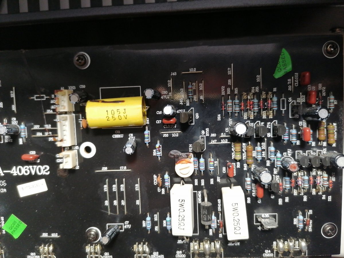

ο κίτρινος έφυγε, μαζί και οι 2 μικροί ηλεκτρολυτικοί από πάνω του.. (οι C59 & C60)
την θέση του κίτρινου πήρε ένας VISATON 2,2mF , την θέση των μικρών ηλεκτρολυτικών, τίποτα.
αν δεν κάνω λάθος και θυμάμαι καλά, είναι στην είσοδο του σήματος.
αν έχω λάθος, ελπίζω ο Μιχάλης να διαβάσει και να με διορθώσει..

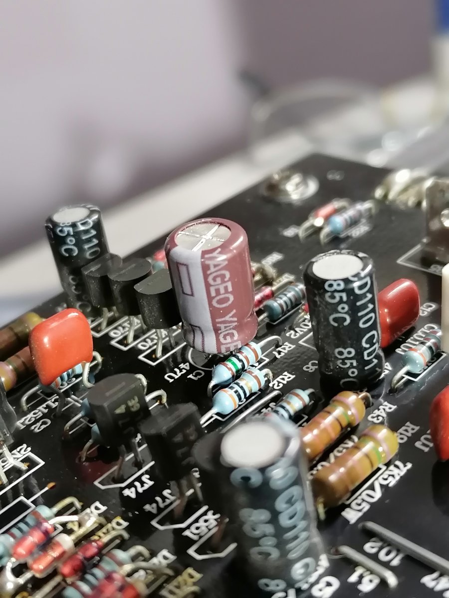

μετά στην ανάδραση έφυγε ένας ηλεκτρολυτικός 47μF και την θέση του πήρε ένας μεγαλύτερος στα 220μF
είναι αυτός που λέει YAGEO πάνω του.. δεν έκανα τον κόπο να ψάξω για Rubycon (τέτοιους έχει όλο το μηχάνημα, εκτός από τους 4 μεγάλους στο τροφοδοτικό)

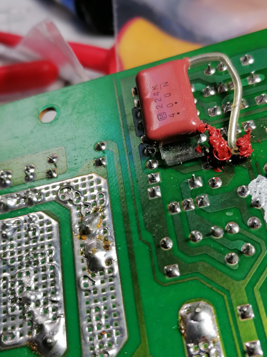

από κάτω από τον Γιαγέο-βαγκέο , μπήκε παράλληλα ένας polyester στα 220nF
το γιατί οι diyδες θα το ξέρουν, εμείς οι άλλοι όχι.. :LOL:
κοκκινούλης στο χρώμα, πολύ μου άρεσε....
και αφού μου άρεσε, φρόντισα να μην ακουμπάει πουθενά στην πλακέτα

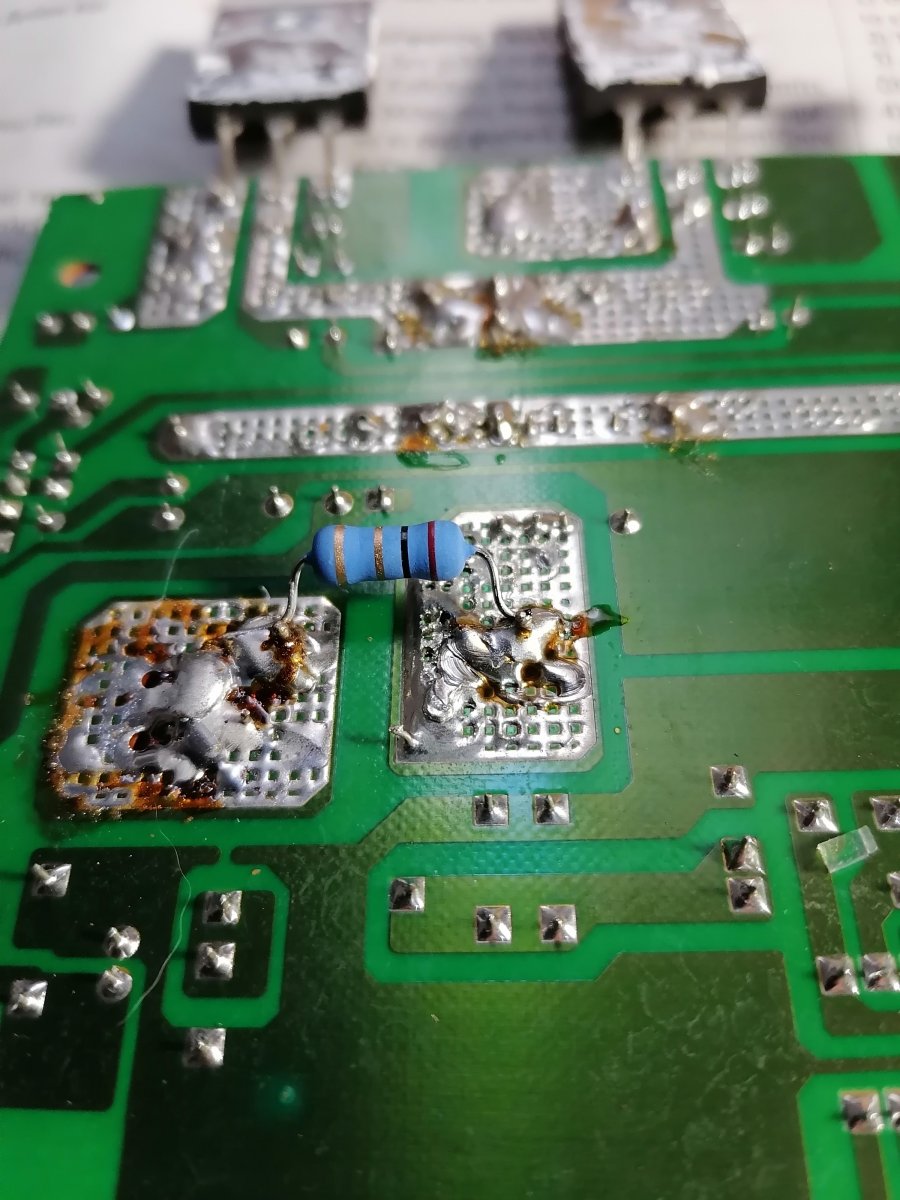

τέλος, μπήκε μια αντίσταση (άνθρακα) 2,6Ω / 2W κάτω από το πηνίο.. τι πηνίο και τι κάνει;;;
άστε μπας και πει κανας άλλος, ή αν μπει και διαβάσει ο ίδιος ο STENTOR :ROFLMAO:
για να πω την αλήθεια σπάω το κεφάλι μου να θυμηθώ τι μου είπε για την αντίσταση και δεν μπορώ...
πάντως το εργοστάσιο δεν είχε βάλει..
γενικά αρκετές π@π@ριές είδα από τους γάλλους σε δευτερεύοντα θέματα, αλλά αυτήν την ώρα δεν τις θυμάμαι όλες , δεν κράτησα και φωτογραφίες και βαρέθηκα να γράφω εδώ που τα λέμε..
αύριο-μεθαύριο θα θυμηθώ και θα γράψω
η αντίσταση κάτω από το πηνίο:
ούτε αυτή ακουμπάει πουθενά.. (αυτό έλειπε)

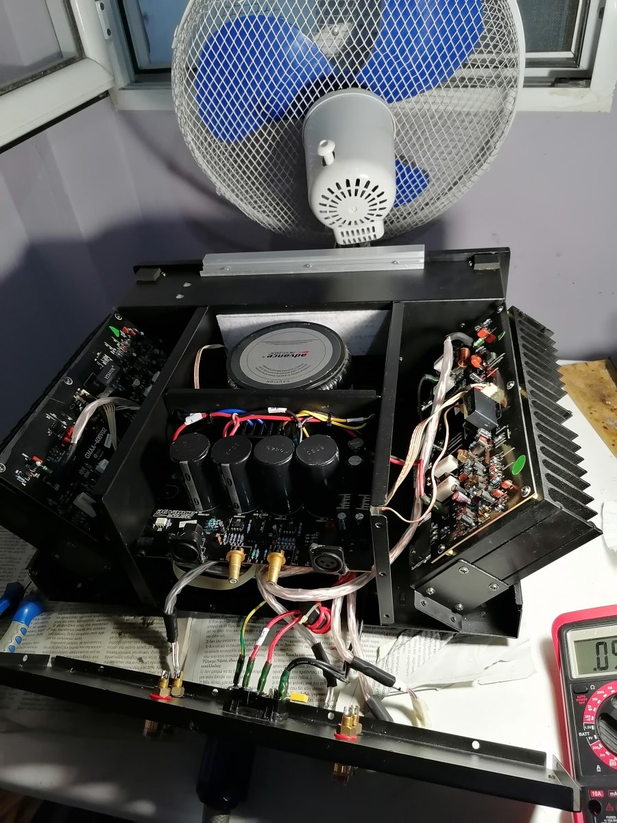

λίγο πριν δέσω το μηχάνημα , του έδωσα τα 230v του δικτύου για να κάνω κάποιες μετρήσεις που μου ζήτησε ο Μιχάλης..
μια αγωνία την είχα η αλήθεια είναι, μην έβλεπα τίποτα καπνούς.. αλλά όλα καλά από την αρχή. κανένα παρατράγουδο.
άφησα τον ενισχυτή να ζεσταθεί μισή ώρα, είδα και αν υπάρχει διαφορά στην θερμοκρασία των ψυκτρών.. όλα καλά και εκεί.
την ίδια μέτρηση είχα κάνει και πριν την επέμβαση..
τις τότε τιμές τις είχα γράψει με πμ στον Μιχάλη.. τις τώρα, απλά του τις ανάφερα στο τηλ την ώρα που μέτραγα.
όλα καλά μου είπε.
οι μετρήσεις ήταν στα άκρα των λευκών βατικών που βλέπουμε στην φωτό.

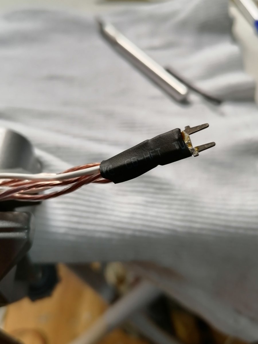

Δύο λόγια για το kimber και πως το χειρίστηκα...
το 4TC όπως και όλα τα αδέρφια του, μεγαλύτερα και μικρότερα, είναι τεράστιας αντοχής.. δύσκολο να βγάλεις το τεφλόν από πάνω του, πολλοί πολύκλωνοι αγωγοί, πολύ τεφλόν για καθάρισμα...
δεν στρίβει εύκολα, πόσο μαλλον στον περιορισμένο χώρο μέσα σε μηχάνημα.
η ευκολία του εργοστασίου με τα αρσενικά-θηλυκά κως, δεν μου άρεσε με την έννοια της ποιότητας σύνδεσης.
ναι μεν τραβάς το καλώδιο από την πλακέτα και καθάρισες, αλλά θα με έτρωγε μια ζωή αν το άφηνα έτσι....
πήρα λοιπόν "φρέσκα" κως -μόνο αρσενικά- και τα προσάρμοσα "μόνιμα" στο καλώδιο.
έτσι η αλλαγή των καλωδίων είναι ακόμα πιο δύσκολη, αφού πρέπει να απομακρυνθεί η πλακέτα από την ψύκτρα και να ξεκολλήσει το κωσάκι μαζί με το καλώδιο.
όμως χαλάλι πιστεύω..

το αδερφάκι δίπλα-δίπλα...
όμως υπάρχει θέμα...
στα λίγα λεπτά που άκουσα cd, όλα καλά.. μόλις σύνδεσα phono με πικάπ, βουητό και Βζζζζζζ......
έχει ένα ιστορικό με σέρβις στην ......electronics και θα πρέπει να βρω τι φταίει και τι δεν πήγε καλά....
