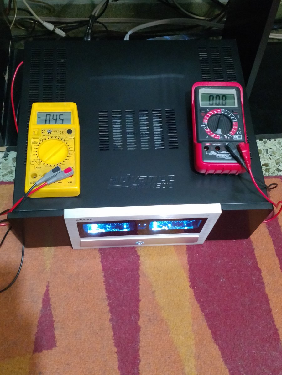

Ένα μεγάλο ευχαριστώ στον STENTOR........
από τα νεύρα μου με την ΑΕΚ δεν πρόσεξα που είχα το κίτρινο πολύμετρο...
μάλλον ούτε κάποιος άλλος το πρόσεξε....
πω πω ντροπή.....
σε λίγο θα πάρω πάλι τιμές offset και θα ενημερώσω...
άσχετα πάντως από αυτές, το μηχανάκι κρύο ακόμα , ..πάει καλά... :LOL:
αυτές είναι περίπου οι τιμές και λέω περίπου γιατί αλλάζουν σιγά σιγά..
το αριστερό πολύμετρο λέει τώρα 3,8mV ενώ το δεξί 1,5mV.
Eπί λέξη το σχόλιο του Μιχάλη πριν κάμποσες μέρες για το dc offset που είχε δει στο μηχάνημα..:
Το offset (mV) στην έξοδο, θετικό ή αρνητικό είναι αδιάφορο, οφείλεται στο "κακό" ταίριασμα των τρανζίστορ της εισόδου και στην απουσία θερμικής σύζευξης μεταξύ τους.
Μη στέκεσαι ούτε να δώσεις σημασία σ'αυτό. Οι τιμές είναι αποδεκτές-χαμηλές.

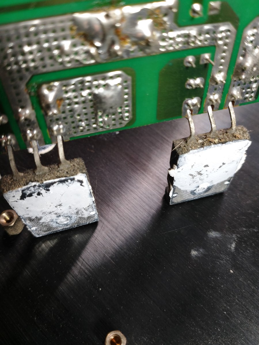

περιμένω να μου πει τι έχει παρατηρήσει σε αυτόν τον τομέα και αν υπάρχει διαφορά στα 2 μηχανήματα, αυτή θα οφείλεται κατά πάσα πιθανότητα στις schottky διόδους..
την Κυριακή το απογευματάκι θα φέρει το μηχάνημα πάλι εδώ για να του περάσω schottky και στο δικό του.
σε κάποιες από τις πρώτες σελίδες του νήματος είχα γράψει για ποιό τμήμα είχαν αγοραστεί οι schottky και γιατί δεν μπήκαν τελικά εκεί...

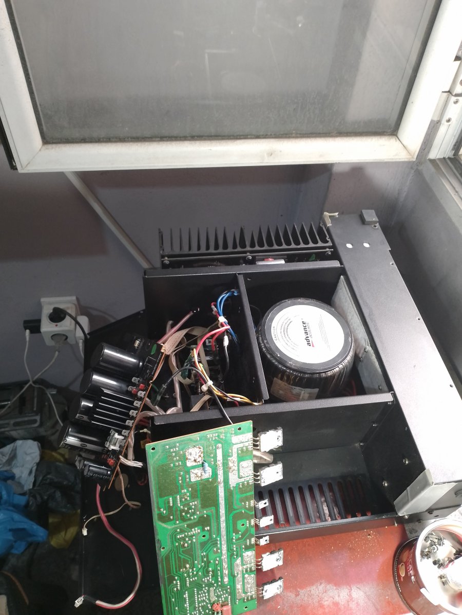

πέρασε πριν ο φίλος με τον τελικό του και του πέρασα τις schottky διόδους..
σκάρτη ωρίτσα δουλειά, "σαν να έκανες επέμβαση μηνίσκου" μου είπε.... :ROFLMAO:
αν ήταν άστοχη η παρομοίωση δεν φέρω ευθύνη, ιδέα δεν έχω πόση ώρα θέλει μια επέμβαση μηνίσκου και ούτε θέλω να μάθω...

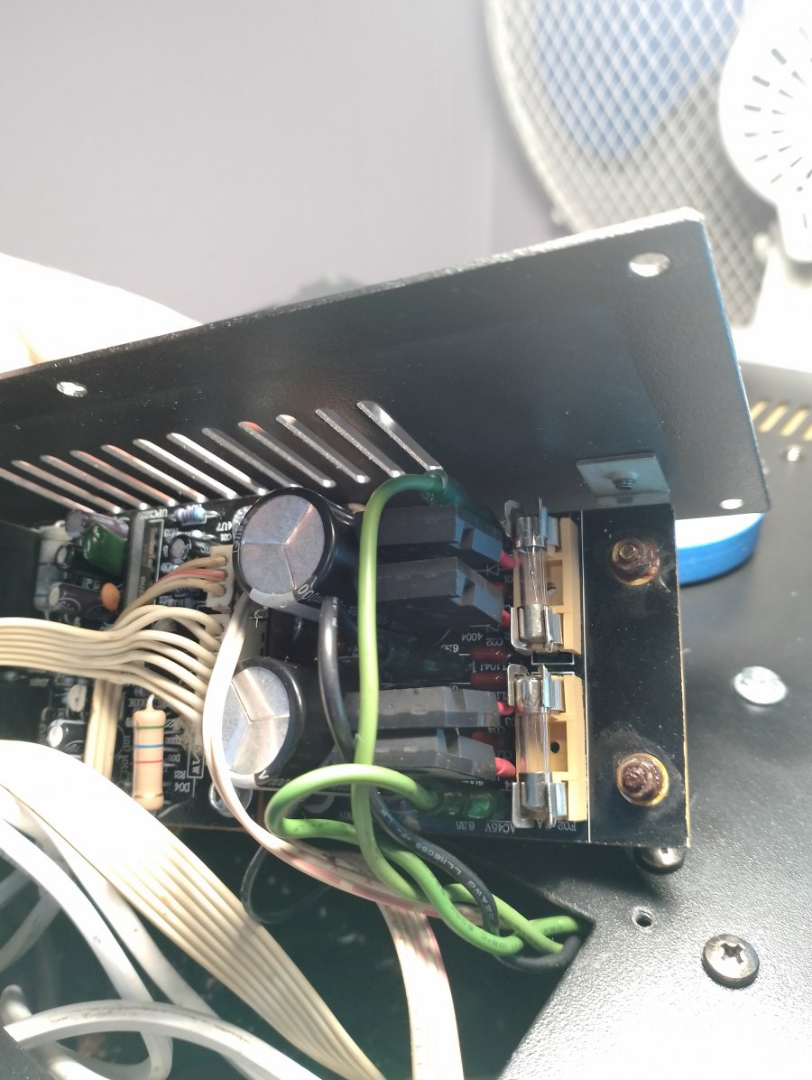

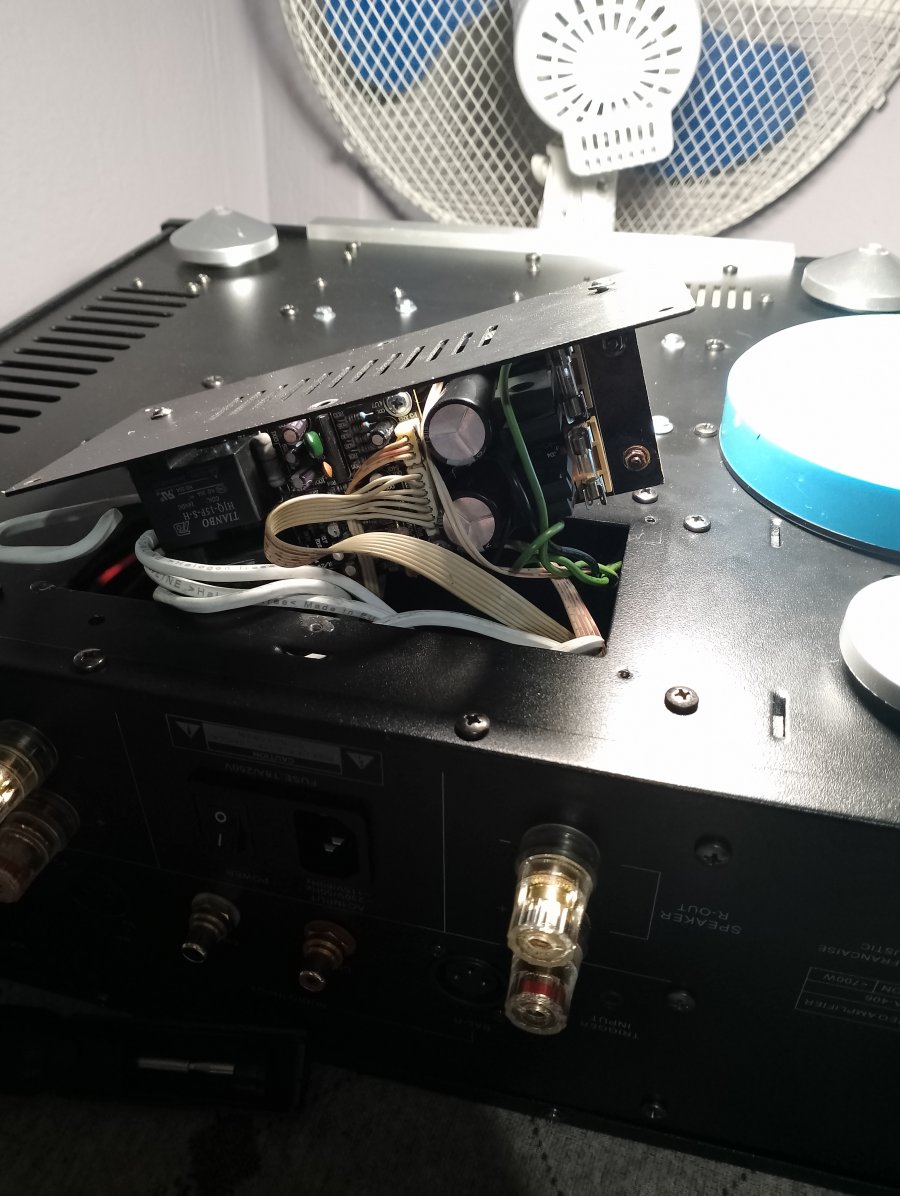

δεν θέλει λύσιμο το μεγάλο καπάκι από πάνω, απλά να βγει η κάτω βάση του κυκλώματος και να λυθεί από τις 2 βίδες που το κρατάνε στην βάση.
από καλώδια, μόνο οι 2 τροφοδοσίες από τον Μ/Σ και η γείωση πρέπει να βγουν για να έχει ελευθερία η 2όροφη πλακέτα.
ξέχασα να βγάλω φωτογραφίες από τον τρόπο που κράτησε σταθερή την πλακέτα το εργαλείο που έχω για αυτήν την δουλειά, αλλά δεν πειράζει...

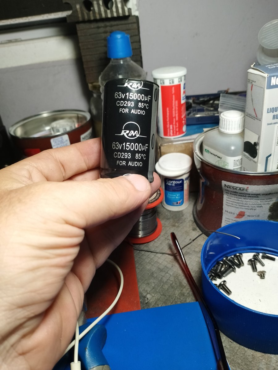

για μια ακόμα φορά ακούσαμε τους 2 ενισχυτές και αυτήν την φορά τελειωμένους πια..
αυτός με τους Kimber αγωγούς ξαναπήρε κεφάλι στην ηχητική απόδοση, παρά τους κινέζικους πυκνωτές του εργοστασίου.
στο μπάσο ήταν κυρίως η διαφορά τους με τον δικό μου να κατεβαίνει στον ...Αδη κυριολεκτικά.
θεωρώ ότι άξιζε το παραπάνω κόστος των kimber , 100% !!
