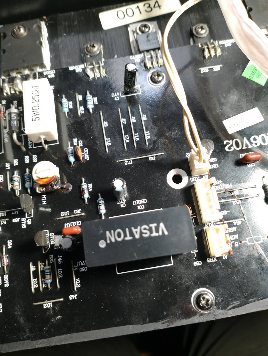

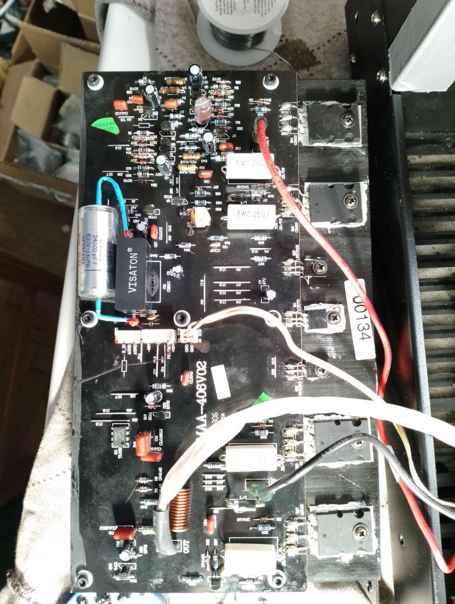

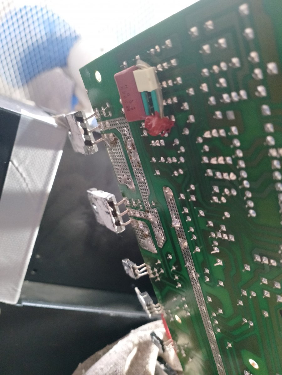

Εντύπωση μου κάνει -να πω την αλήθεια- ότι η πλακέτα από πάνω έχει μαύρο solder mask ενώ από κάτω πράσινο. Αλλά δεν είναι και πρόβλημα αυτό.
ναι , όλες οι πλακέτες της εταιρίας εκείνη την εποχή ήταν έτσι.

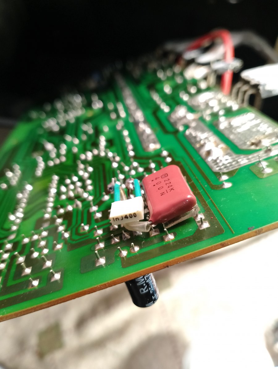

μήπως από τις φωτογραφίες "τσέκαρες" την "φορά" των schottky σε σχέση με τις 1Ν ;;
παρά του ότι τις διπλοτσέκαρα με το πολύμετρο πριν τις βάλω, νιώθω μια ανασφάλεια τώρα....

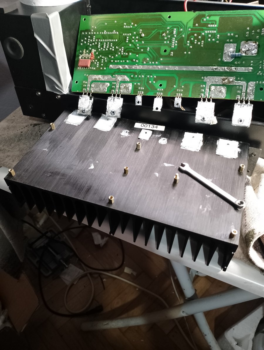

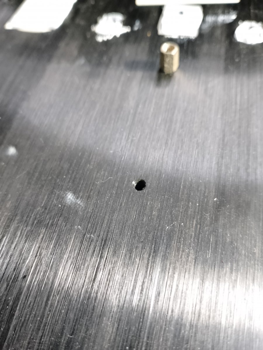

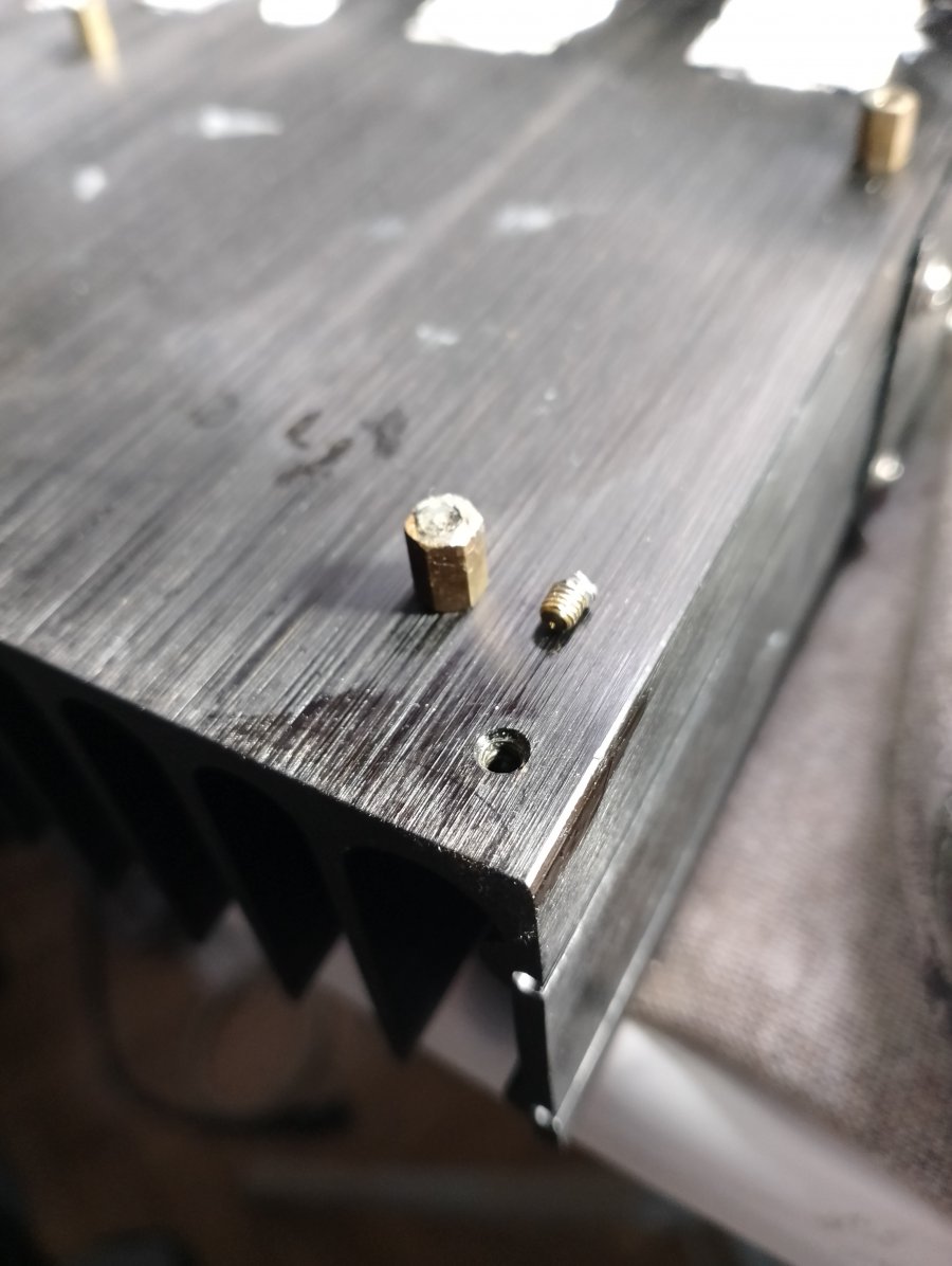

μια γελοία οικονομία κλίμακας από το εργοστάσιο θα λάβει τέλος (όπως έλαβε τέλος και στον τελικό του φίλου) και αφορά την στήριξη της μονάδας ισχύος στην ψύκτρα..
6 βίδες είχαν βάλει οι κινέζοι , ενώ η πρόβλεψη ήταν για 7... τσιγκουνεύτηκαν έναν αποστάτη ακόμα με μία βίδα....
η ψύκτρα από κάτω έχει σπείρωμα και περιμένει...
μια άλλη παρατήρηση που αφορά μόνο τον δικό μου τελικό ήταν η υπερβολική σύσφιξη σε έναν από τους αποστάτες και όταν για πρώτη φορά πήγα να ξεβιδώσω την βίδα του , ο αποστάτης κόπηκε από "τον λαιμό".
μια σακούλα αποστάτες είχα αγοράσει όταν έφτιαχνα τον τελικό του φίλου και τέλος.... Α ρε κινέζοι μεγάλοι οικονομολόγοι....
καβατζώνω και έναν για το άλλο κανάλι...

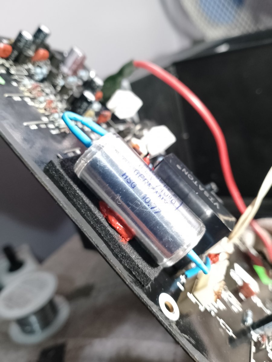

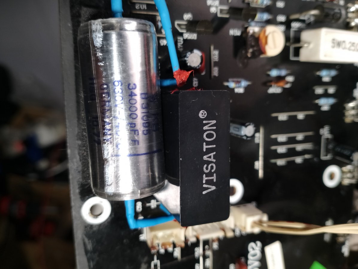

το τιουνάρισμα του STENTOR και για το οποίο δεν μιλήσαμε μέχρι τώρα καθόλου, αφορά μια 2πλή και μια 3πλή παραλληλία πυκνωτών (αν θυμάμαι καλά στην ανάδραση)
η 3πλή έχει τον (αλλαγμένο σε μεγαλύτερη τιμή) ηλεκτρολυτικό πυκνωτή , τον 2ο που είχαμε βάλει από κάτω του και τον 3ο που έβαλα τώρα..
η κόστος του είναι στην αστρονομική τιμή των 0,2€
η 2πλή έχει τον αλλαγμένο από την 1η επέμβαση VISATON και παράλληλα με αυτόν έναν τύπου styroflex, στην ακόμα πιο αστρονομική τιμή των 0,12€

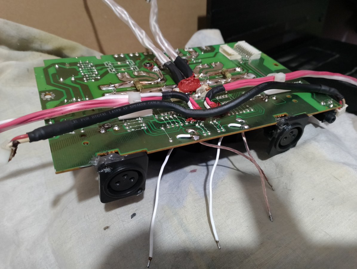

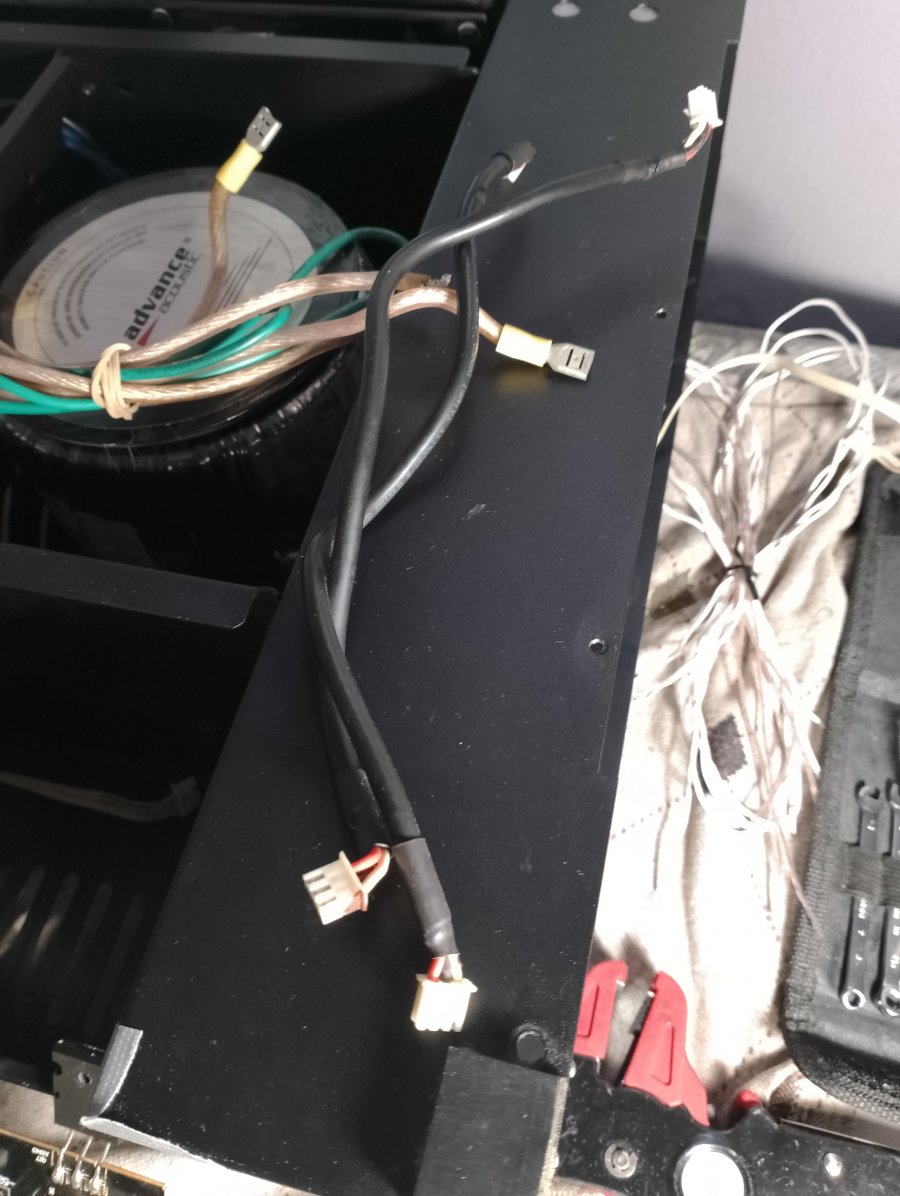

βρήκα παραπεταμένα εδώ στον χαμό τα καλώδια του εργοστασίου από τα οποία ξεκίνησε η όλη ιστορία...
μετά έφαγαν σουτ και αυτά για τα χαμηλά σήματα...
την φλατζόκολλα περιμένω να στεγνώσει για να αρχίσω το δέσιμο....

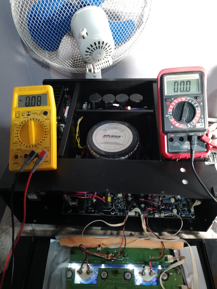

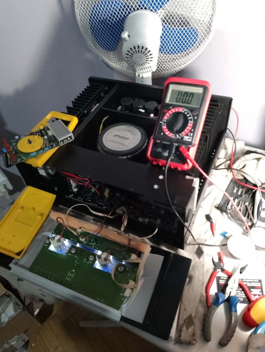

να ανάβεις για 1η φορά τον ενισχυτή μετά από τέτοια δουλειά για έλεγχο dc offset και να βρίσκεις τον ένα ακροδέκτη στο ένα πολύμετρο σπασμένο από μέσα!!
Ε δε γ@.....σαι;;;; :mad:
μόνο το μεγάλο κολλητήρι να σκεφτείς το πόση ώρα θέλει να ζεσταθεί για να φτιάξεις το μαλακιστήρι, φτάνει να σηκώσεις πίεση....

η χαμηλότερη διαφορά , αλλά και το χαμηλότερο dc offset που έχω δει σε αυτό το μηχάνημα.
θα πρέπει να ψάξω στα πμ με τον STENTOR για να δω τι τιμές είχε παλιά...
έχω την εντύπωση ότι ήταν κάπου στα 3+ mV
σίγουρα όχι στο 0,0κάτι...
η ΑΕΚ μπορεί να τρώει κάζο, αλλά ο ενισχυτής μου φαίνεται να πήγε καλά......
