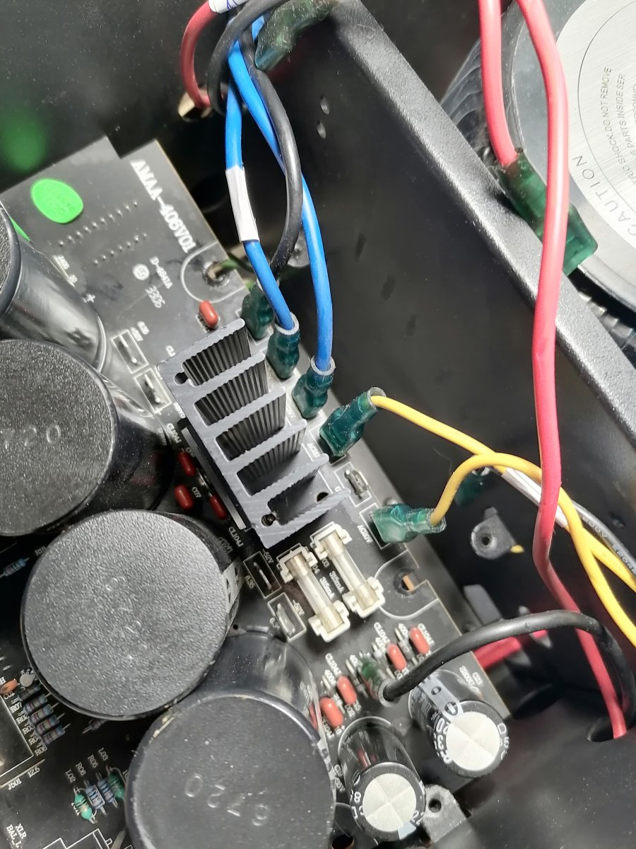

όταν λες ασφάλεια στον ρευματολήπτη, εννοείς τις ασφάλειες του τροφοδοτικού;;
όταν λες αλλαγή του iec εννοείς το iec στο σασί του ενισχυτή;;

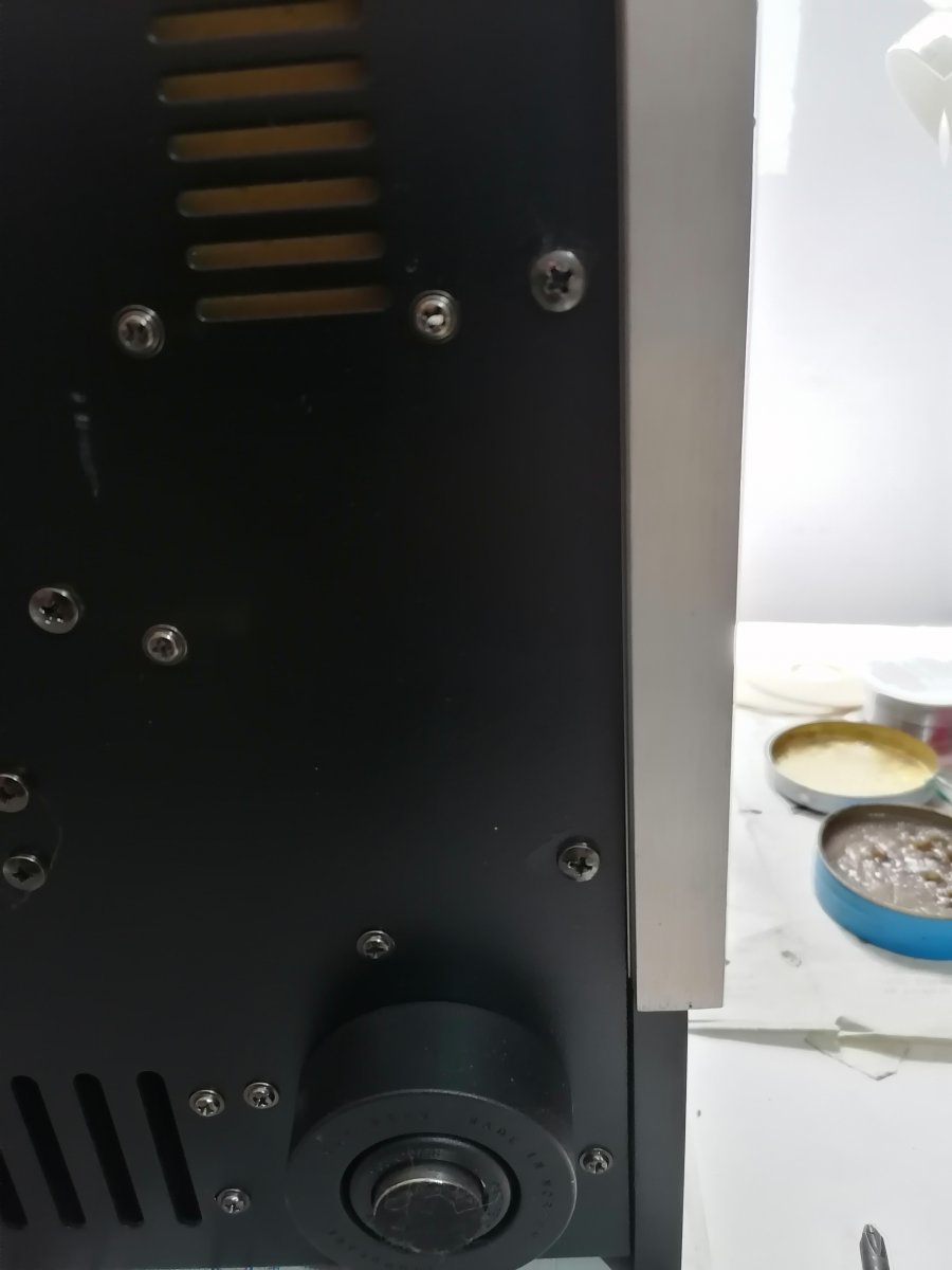

καλύτερα ποδαράκια από αυτά που του έβαλα;;
μαλακό υλικό εννοείς το τσοχάκι που του έβαλα;;
χωρίς αυτό ανατριχιάζω με την κακή έννοια όταν κουνάω τον ενισχυτή
άλλο ένα ποδαράκι κάτω από τον Μ/Σ ;;
γιατί;;
δεν βλέπω να σκεβρώνει το σασί.. και πως να σκεβρώσει;; ο Μ/Σ κάθεται σε δικό του σασί (σαν υποσασί) και αυτό είναι βιδωμένο στο κυρίως σασί με 8 βίδες Μ4.
αυτό που έκανα ήταν να βάλω σφιχτά λάστιχα ανάμεσα από τα 2 σασί.
το αποτέλεσμα το έλεγξα με στηθοσκόπιο περιμετρικά του ενισχυτή και μου άρεσε.

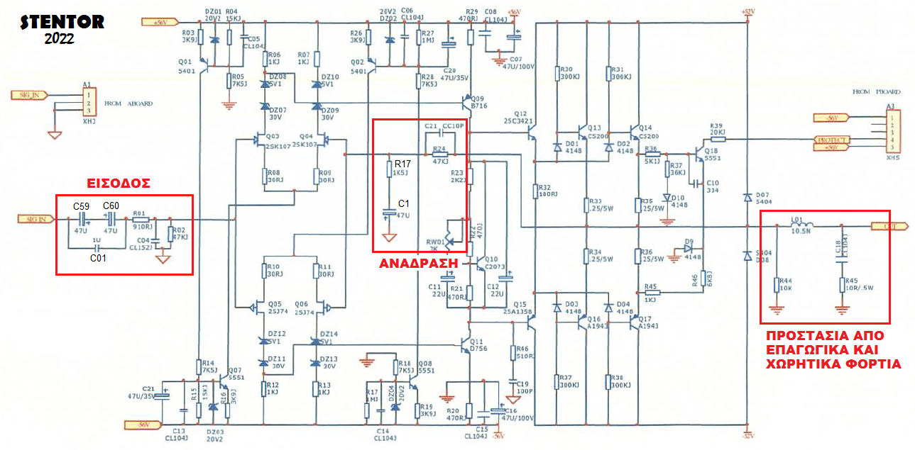

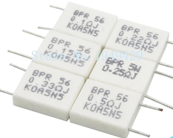

Ο ενισχυτής χρησιμοποιεί διπολικά τρανζίστορ ισχύος στο στάδιο εξόδου του. Οι αντιστάσεις των εκπομπών τους είναι κοινές αντιστάσεις σύρματος με εγγενή, λόγω κατασκευής, παρασιτική αυτεπαγωγή.
Αν αντί διπολικών χρησιμοποιούνταν mos-fet τρανζίστορ ισχύος, οι αντιστάσεις αυτές θα έπρεπε οπωσδήποτε ν' αντικατασταθούν με αντίστοιχες μηδενικής αυτεπαγωγής, όπως πολύ σωστά αναφέρατε, διότι διαφορετικά θα υπήρχαν προβλήματα υψίσυχνων ταλαντώσεων. Στην προκειμένη όμως περίπτωση, το υλικό δε χρήζει αντικατάστασης για λόγους βελτίωσης του σήματος, μιας και τα διπολικά τρανζίστορ "αδιαφορούν" για τόσο απειροελάχιστες αυτεπαγωγές στους εκπομπούς τους.
Ο μοναδικός λόγος αντικατάστασής του, δίχως κέρδος στην ποιότητα του ήχου, θα ήταν οπτικός. Οι πολύχρωμες ΜΟΧ ή FILM ή CARBON αντιστάσεις ισχύος είναι πιο όμορφες και πιο tech από τα ταπεινά λευκά "τουβλάκια".

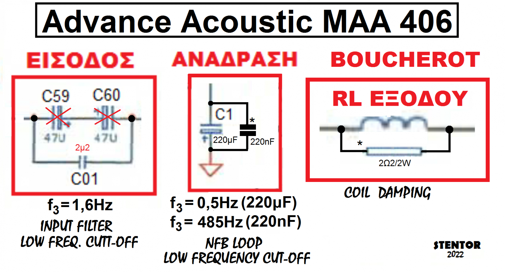

Δεν έχει να κάνει με αστοχίες υλικών, ούτε με τυφλές αλλαγές. Το παρεξήγησες. Έχει να κάνει με την αλλαγή εξαρτημάτων που φτάνει μέχρι και στην αλλαγή επιμέρους στοιχείων των εξαρτημάτων αυτών και ειδική παραγγελία του συγκεκριμένου εξαρτήματος
Πιθανόν να μη κατάλαβα πως εννοούσες την έννοια της αλλαγής ή πρόσθεσης υλικών. Επανέρχομαι λοιπόν κι εξηγώ λίγο καλύτερα τι εννοώ.
Η δική μου δουλειά είναι να διαπιστώσω αν τα επιμέρους στάδια του ενισχυτή, είναι εντός των πλαισίων που εξασφαλίζουν απόλυτη σταθερότητα λειτουργίας κι εκτενή απόκρισης συχνότητας. Δηλαδή, για να το πω ξεκάθαρα, αν το κύκλωμα του ενισχυτή είναι σωστό ή αν έχει λάθη. Αυτό γίνεται με μαθηματικούς υπολογισμούς στους οποίους εμπλέκονται μόνο οι τιμές των χρησιμοποιούμενων εξαρτημάτων (αντιστάσεις και χωρητικότητες).
Αν "συμφωνήσουμε" στους αριθμούς, τότε όλα καλά. Αν όχι, τότε τροποποιώ τιμές αντιστάσεων και πυκνωτών, ώστε να έρθει ο ενισχυτής εντός παραμέτρων.
Πλέον ο ενισχυτής παίζει σωστά, όπως έπρεπε κανονικά να παίζει από την αρχή, εάν δεν είχαν γίνει οι κυκλωματικές-κατασκευαστικές "αστοχίες" που εξάλειψα.
Αυτή η δουλειά δεν είναι amplifier voicing, αλλά επαναπροσδιορισμός των βασικών σημείων λειτουργίας του.
Το voicing ξεκινάει, εκ του ασφαλούς, από εδώ και πέρα. Κι εδώ μπαίνει η φράση "κόλλημα-ξεκόλλημα" εξαρτημάτων που είπες. Διαλέγεις "εκλεκτά" παθητικά εξαρτήματα (πυκνωτές -foil ή metallized- τεφλόν ή πολυπροπυλενίου με λάδι ή ξηρούς, ηλεκτρολυτικούς με λείο ή σαγρέ αλουμίνιο, αντιστάσεις χονδρού ή απλού φιλμ τανταλίου ή οξειδίων, κοκ) ακούς προσεκτικά επί μακρόν, όπως πολύ σωστά ανέφερες, και δίνεις τη "τελική πινελιά" ακουστικής πιστότητας-τελειότητας στον ενισχυτή.
Προφανώς λοιπόν, δεν ασχολήθηκα με το voicing αυτού του ενισχυτή, αλλά τον έφερα στο σημείο λειτουργίας που προδιαγράφει η σχεδίασή του, κάτι που είχε αποτύχει να κάνει η εταιρία παραγωγής του, από καθαρή αδιαφορία και αμέλεια!
Οχι,εννοω την ασφαλεια στο iec.
Ναι.

Οχι αλλο ενα ποδαρακι αλλα το ενα απο τα 3 η 4 που χρησιμοποιουνται.
Οχι απαραιτητα καλυτερα αν ηδη ειναι μεταλλικα.Αν εχεις προσθεσει το τσοχακι,αφαιρεσε το,ακουσε και πες.

Ο μιχαλης χωρις να με ξερει καν ενδιαφέρθηκε εκατσε έψαξε βρήκε κατεβασε το σχεδιαγραμμα του creek.
Εντόπισε τα θεματα του και λογου του ηλεκτρονικού ποντισιομετρου συν στο προενισχυτικο του κομμάτι ο αγγλος για δικους του λογους ειχε βαλει εξτρα 4 πυκνωτακια anti rf που κάνανε ζημιά

Όπως βέβαια μπορείς να βαλεις την λυση δεν την εχω στο κινητο μου,εννοω το σχεδιάγραμμα
