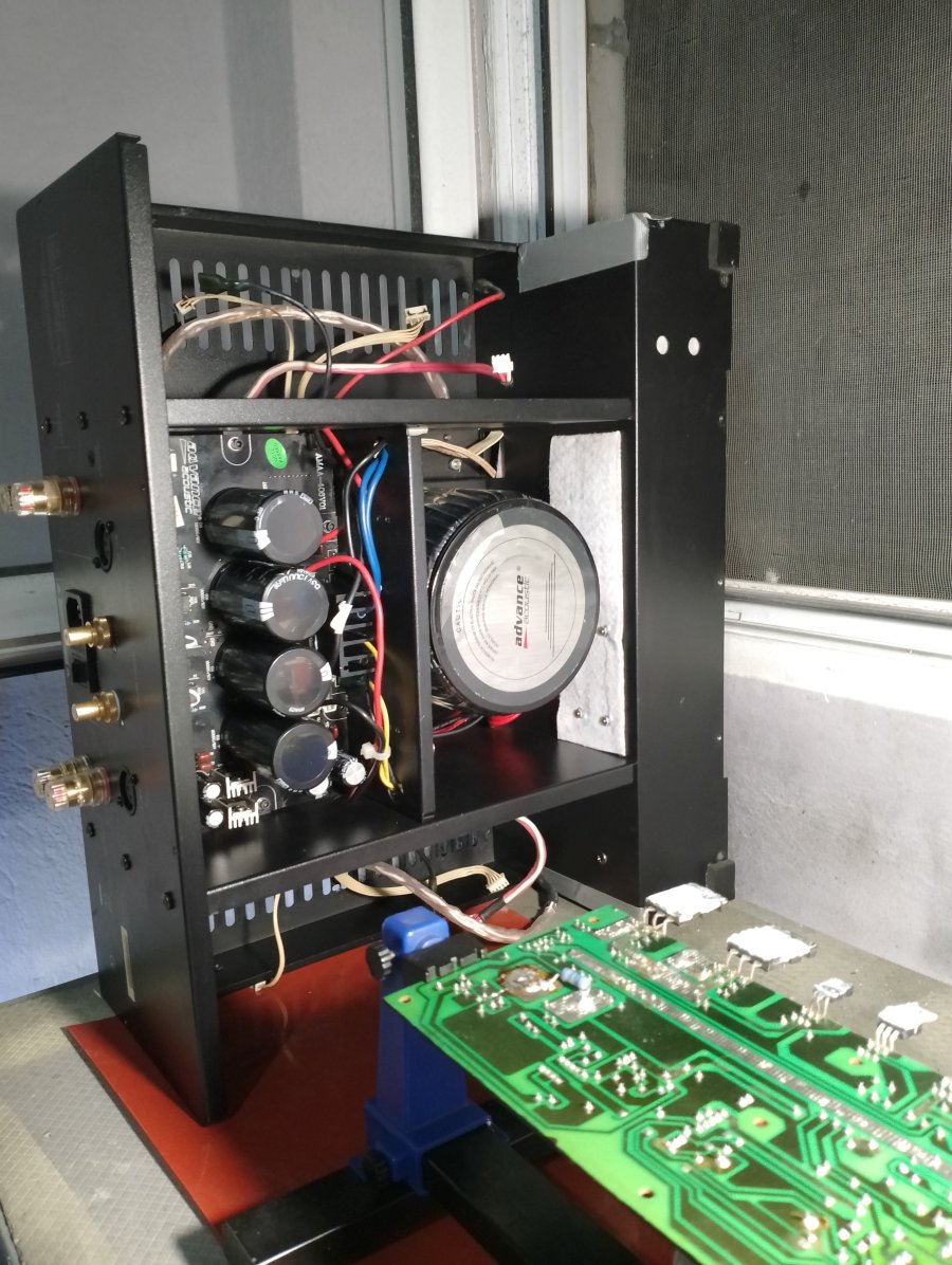

Κάτσε βρε, πολύ βιάζεσαι !
Δεν βλέπεις ότι λείπουν τα modules των τρανζίστορ ισχύος ;;
Ούτε πρόσοψη δεν έχει ο ενισχυτής και χωρίς αυτή δεν ανάβει

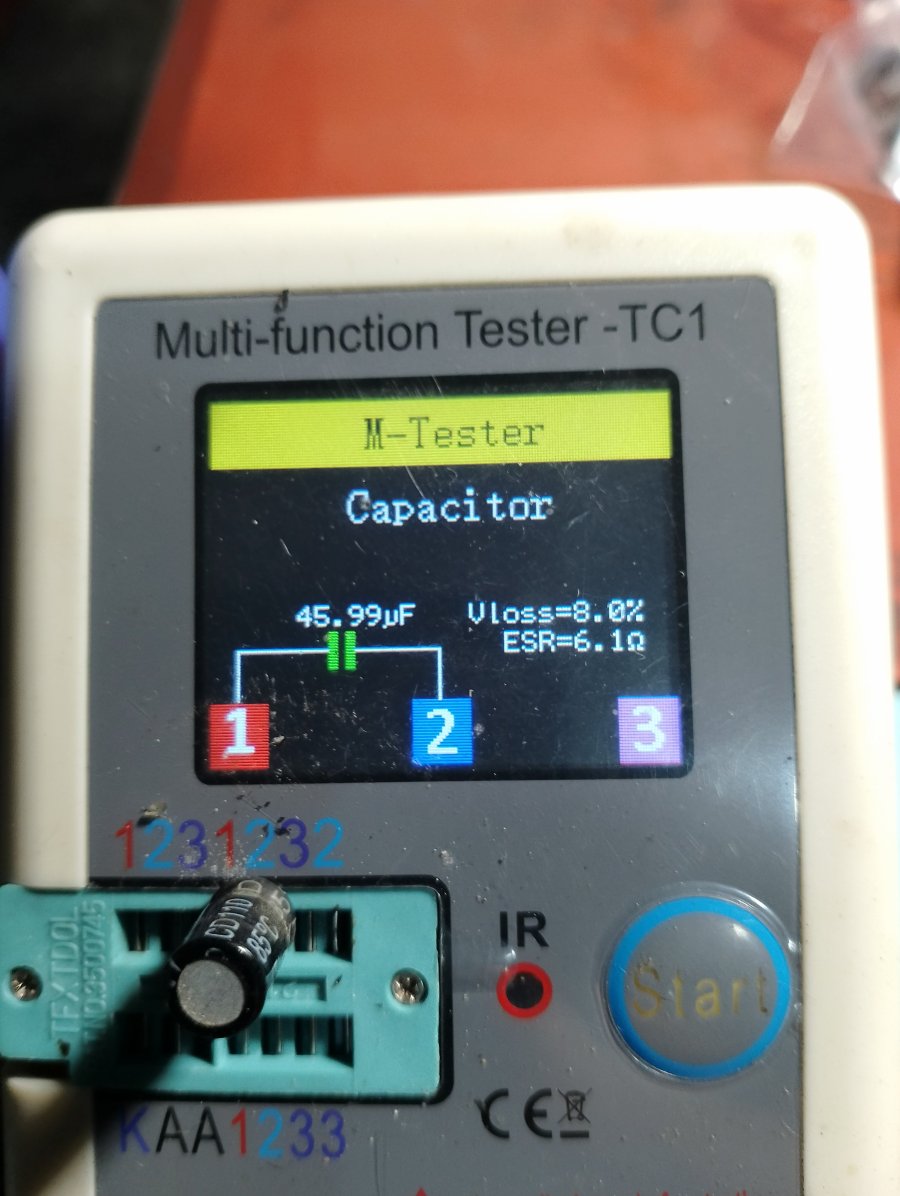

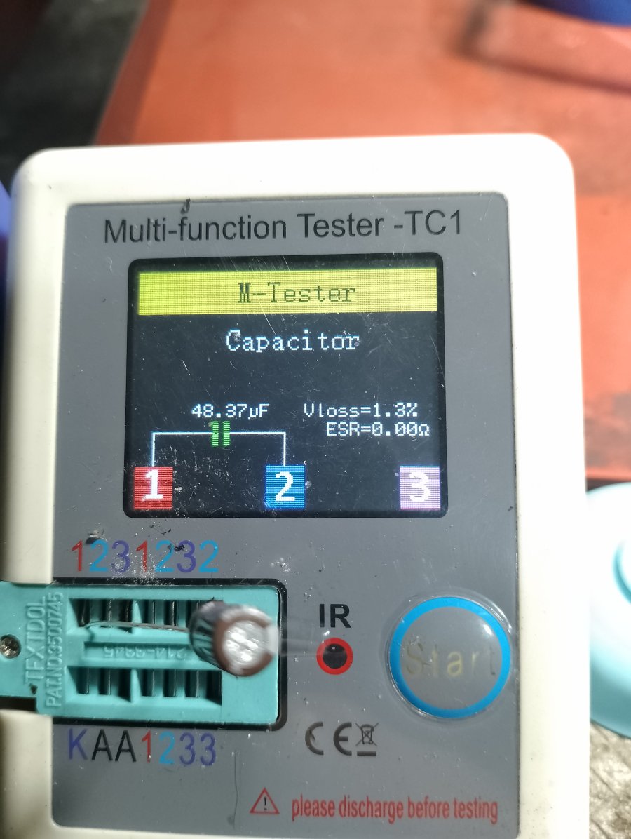

Για δέστε τι esr και Vloss (*) έχει ο 1ος παλιός που έβγαλα και κοιτάξτε τον νέο στην από κάτω φωτογραφία :

Πάντως απ' ότι βλέπω καλά κάνω και αλλάζω όλους τους μικρούς πυκνωτές στις πλακέτες των ισχύος.
(*) Τι είναι το Vloss ;;;;
Είναι πιο κρίσιμο μετρητικό για πυκνωτή από το ESR γιατί δείχνει την διαρροή του .
Πάντως όταν ο πυκνωτής γεράσει και τα δυο παίρνουν την κατηφόρα!!
Απλά δεν ακούγεται αμέσως σε πυκνωτές διελεύσεως σε ψηλότερες συνθέτες αντιστασεις. γιατί η αγωγιμότητα παραμένει
Στα τροφοδοτικά όμως το v loss είναι πιο κρίσιμο γιατί ο πυκνωτής αδειάζει πιο γρήγορα από διαρροή ή ξήρανση του διηλεκτρικου του!!
