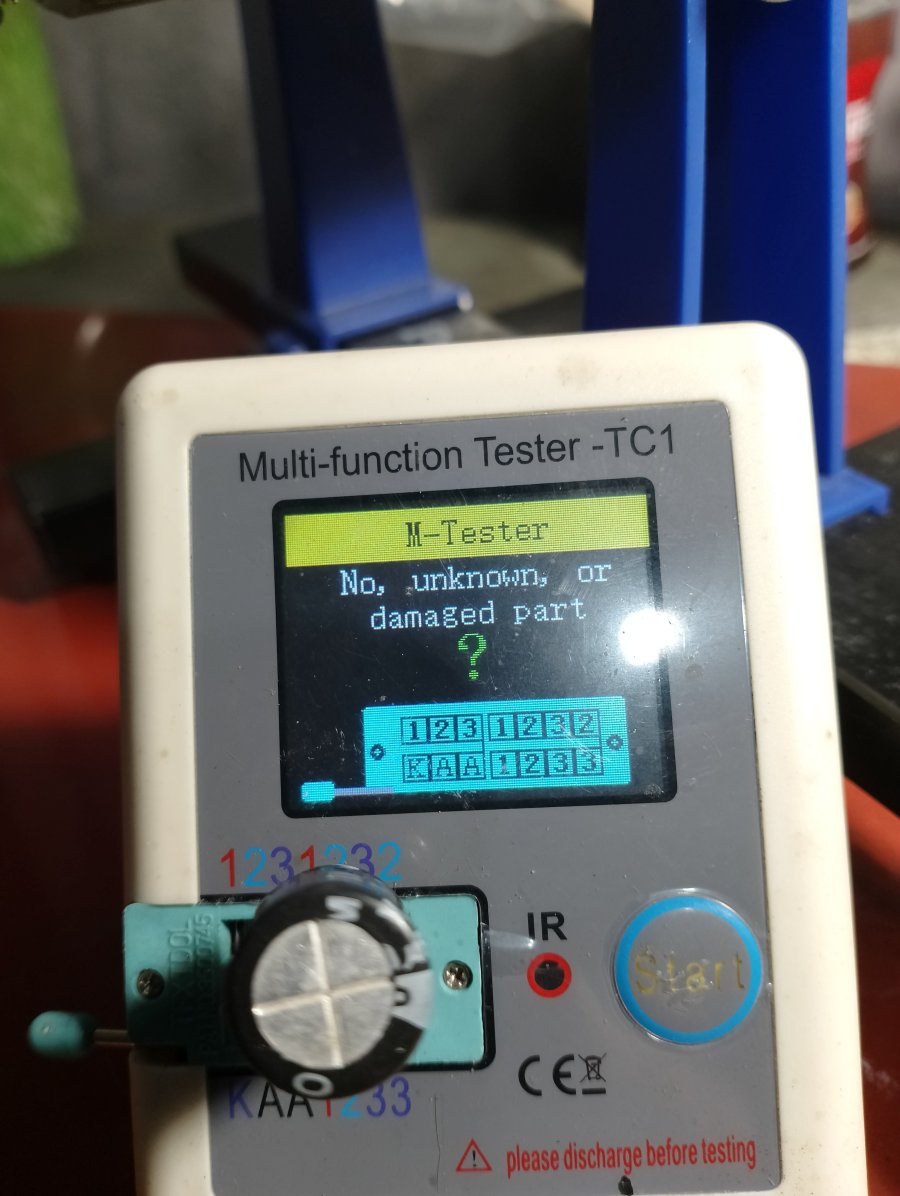

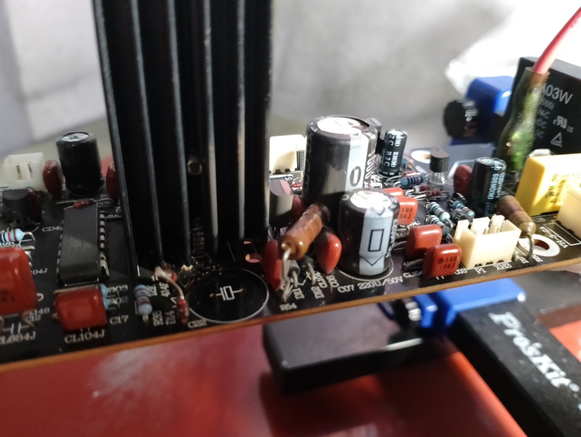

Στην πλακέτα που ελέγχει τα όργανα κλπ , πέτυχα πυκνωτή που δεν λειτουργεί !
Είναι σε αυτή εδώ την θέση :
Προσπαθώ να θυμηθώ κάποια δυσλειτουργία και χωρίς να είμαι σίγουρος ο νους μου πάει στο ένα όργανο που σαν να το έχω δει να "χάνει" σε σχέση με το άλλο 1-2 φορές που γκάζωσα πολύ τα ηχεία...
Τέλος πάντων, να που ένας RM βγήκε off
Μέχρι τώρα σε πολλούς από αυτούς οι μετρήσεις ήταν από καλές έως πολύ καλές και λυπόμουν που τους έβγαζα..
Κάθε πυκνωτή που βγάζω τον μετράω και κάθε έναν που βάζω στην θέση του τον μετράω επίσης για να δω διαφορά.. σε καμία περίπτωση ο παλιός δεν ήταν τόσο καλός όπως ο νέος.. έστω και μια μικρή διαφορά θα την έχουν, κυρίως στο Vloss και μετά στο esr.
