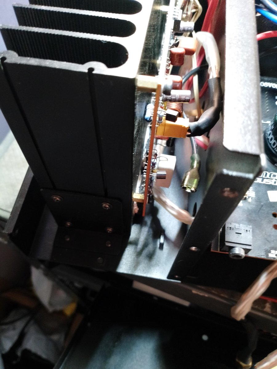

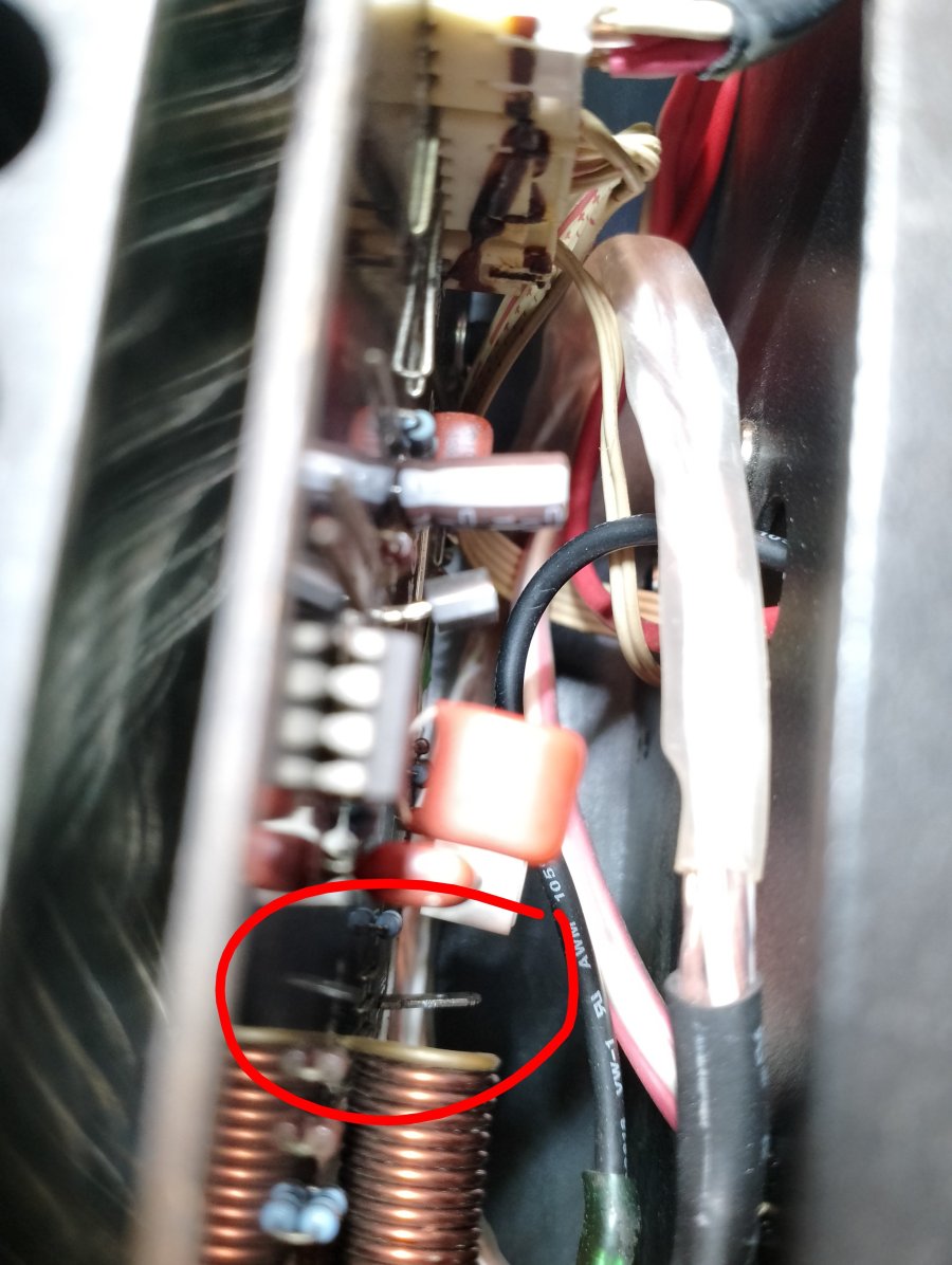

Κατά 99% βρήκα το πρόβλημα
Αν μπορείτε να δείτε στην παρακάτω φωτογραφία, το κως των -52v βγήκε από την θέση του προφανώς όταν τοποθετούσα την μονάδα στην θέση της
Μπαίνει εδώ στο κόκκινο κυκλωμένο αρσενικό της πλακέτας
και για να μπει πρέπει να βγει η μονάδα αλλιώς υπάρχει κίνδυνος να σπάσω κάτι γιατί είναι πολύ βαθιά και τα δάκτυλα μου δεν φτάνουν..
Μικρό το κακό, άλλωστε αφού ανάψει ο ενισχυτής θα βγουν ξανά και τα 2 τμήματα για να αλλάξω trimmers και να ρυθμίσουμε ρεύμα ηρεμίας.
