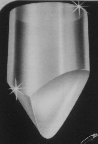

αυτό που μου κίνησε το ενδιαφέρον και ο λόγος που το πόσταρα είναι μήπως η υπερελλειπτικη ακίδα SAS μεταμόρφωσε τον ήχο της 681..
Κάτι που έκανα και με την μία απ' τις 103 μου.
Να βοηθησω να ξεκαθαρισεις κατι για να εισαι και πιο ακριβης στα γραφομενα σου.
JICO ,ειναι η εταιρεια που κατασκευαζει τις βελονες.
Kατασκευαζει βελονες ολων των ειδων , για ως επι το πλειστον καταργημενα μοντελα για ολες σχεδον τις μαρκες.
SAS ειναι οι ακριβες βελονες της JICO , που ΟΛΕΣ ειναι Micro-ridge . To SAS (Super Analog Stylus) ειναι η ονομασια που η JICO εδωσε στην Micro-Ridge για να ξεχωριζει οτι ειναι JICO , οπως η audio technica ονομαζει την Micro-Ridge στις δικες της κεφαλες σαν Microline. SAS και Microline ειναι οι ιδιες ακιδες ,και ειναι ουσιαστικα η Micro-Ridge της ΝΑΜΙΚΙ Ιαπωνιας ,που ειναι και η κατοχος της πατεντας απο το 1985.
Συνεπως "υπερελλειπτικη ακιδα SAS" δεν υπαρχει. Υπαρχει SAS , και βλεποντας το SAS αμεσως εννοουμε την ονομασια που η JICO εδωσε στην Micro-Ridge που φτιαχνει με το ονομα της.
Οι αλλες ολες βελονες που φτιαχνει η JICO ( σφαιρικες,ελλειπτικες,shibata, υπερελλειπτικες, nude ή bonded) δεν ειναι SAS.

Το ταιριασμα με τον Alphason , δεν ειναι θεμα σχηματος της ακιδας, αλλα της μαζας της κεφαλης/βραχιονα και compliance της βελονας/αναρτησης.
Δεν εχω ακουσει πολλες ELAC ,εκτος απο αυτην που εχω, και στην original μορφη της πριν κουρεψω το στελεχος, ειχε στελεχος boron και ακιδα van den hul 2
( ESG-796 H ) . Οι γεννητριες 791,792,793,794,795 ειναι επισης συμβατες με την JICO SAS. Παρομοιες με την 796 ηταν. Δεν ξερω αν ηταν απολυτα ιδιες , αλλα κοντα ηταν σιγουρα.
Η 796 θεωρειται εξαιρετικη γεννητρια. Θα ενημερωσω οταν παραλαβω τη βελονα σε λιγες μερες.
