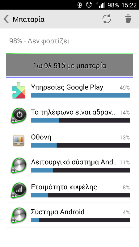

Κοιτάξτε κατάντια.
Αφησα το mobile data ανοικτό και έκανα reset την μπαταρία.
Δείτε μετά από σχεδόν δυό ώρες τι έγινε χωρίς καν να ακουμπήσω το κινητό.
Καποιοι ελυσαν το προβλημα αλλαζοντας την ρυθμιση στο privacy settings απο keep awake σε denied γιατι το google services 7.0 ειναι πολυ battery drainer.
Εναλλακτικα καποιοι χρησιμοποιησαν apps σαν το παρακατω .
https://play.google.com/store/apps/details?id=com.playfulgeeks.gservicefix&hl=en
Aπο οσο διαβαζω στο lollipop δεν θα υπαρχει τετοιο θεμα προβληματος με τα google services.
(τα παραπανω απο το forum της one+)

Μια τρύπα στο νερό μου φαίνεται το προγραμματάκι....

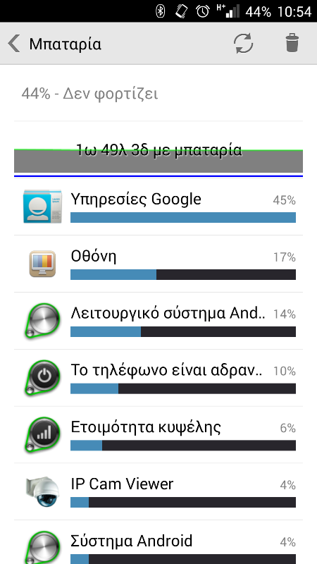

Το φόρτισα 100% , έκανα ακριβώς ότι έλεγε το πρόγραμμα, μετά έκλεισα το gps , έκανα ξανά clear το log της μπαταρίας , το άφησα 1 ώρα και κάτι (χωρίς να το ακουμπήσω) με τα mobile data ανοικτά και ιδού τα αποτελέσματα :
α ρε google , μόνο στο big brother είσαι μανούλα....

Εγώ πάντως με denied το wake up και το keep awake είμαι μια χαρά. Από την ώρα που το ρύθμισα όλα πάνε ρολόι.
Χτεσινα screenshots:
κι εγώ μόλις το έκανα για να τελειώνει η ιστορία.
