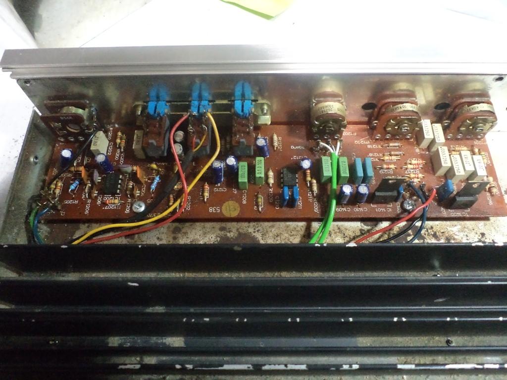

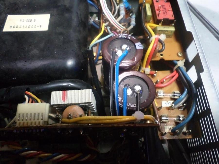

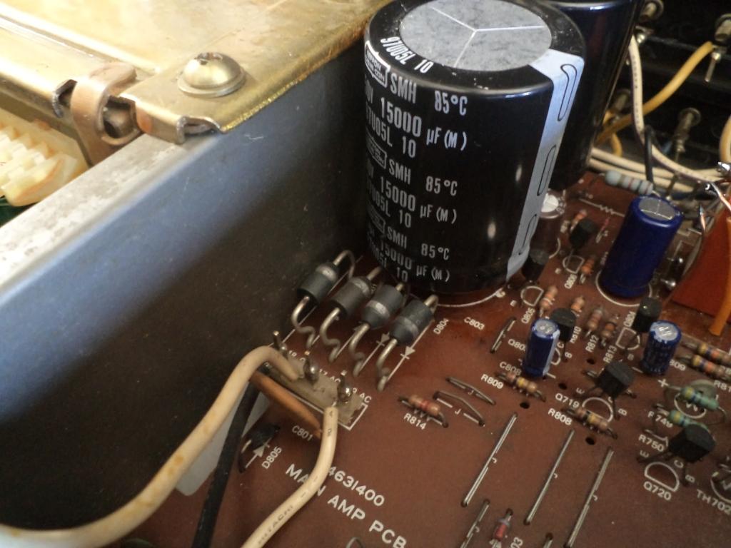

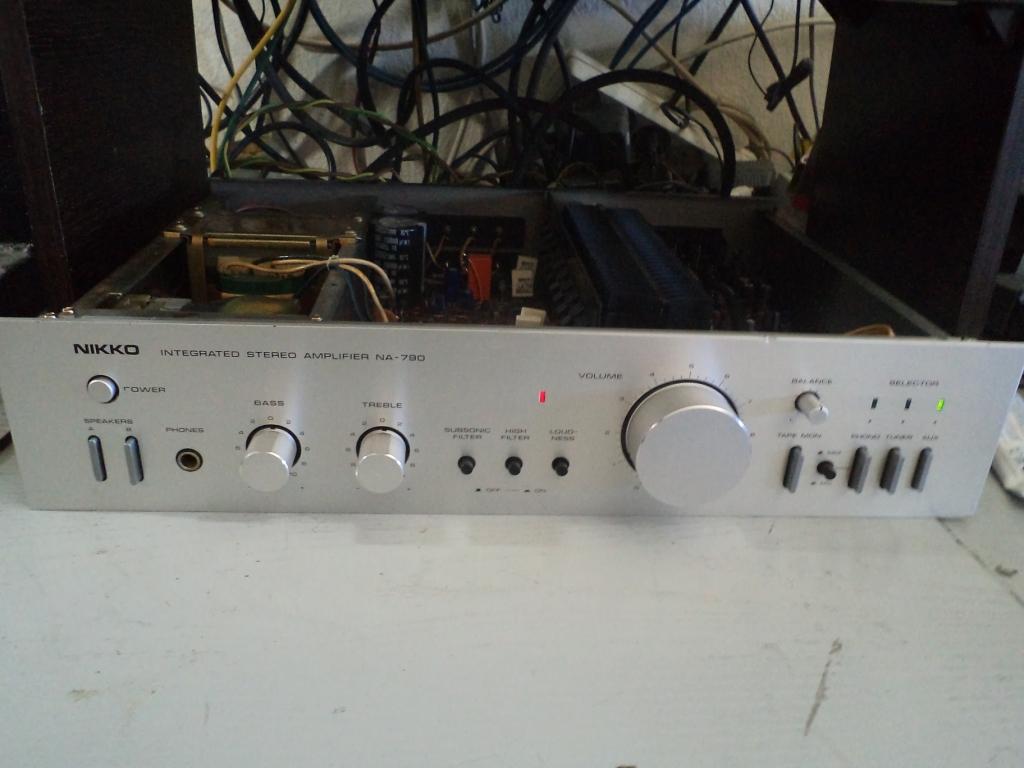

service NIkko A 790
Αναρωτιεμαι ποσοι απο εμας ειχα την τυχη να εχουν στα χερια τους ενα μηχανημα της ΝΙΚΚΟ . Λιγα πραγματα ειναι γνωστα για την εταιρια αυτη και κατα την δικη μου αποψη ειναι προιον καποιας μαρκετιστικης υποθεσης και οχι πραγματικο αυτονομο εργοστασιο . Ολα τα μηχανηματα που εχουν περασει απο τα χερια μου ηταν εξαιρετικης ποιοτητας κατασκευης εξαιρετικα απο αποψη εφορμογης τεχνολογιας και συνηθως φτιαγμενα με αριστης ποιοτητας υλικα και ημιαγωγους της NEC
Ισως καποια μερα θα επρεπε να φροντισω να κανω ενα ιστορικο αφιερωμα σε αυτες τις εταιριες αλλα και συναμα να αναδειχθει με αυτο τον τροπο ποια ειναι η ""μαμα "" του καθε μηχανηματος ... Πχ ποιος ηταν πισω απο τα ηχητικα της Mitsubishi ? Γιατι η NEC κορυφαια τοτε σe ημιαγωγο εβγαλε καποια μηχανηματα αλλα ποτε πληρη σειρα ? Τι ηταν πραγματικα η εταιρια Tensai ?
Αλλο ενα feature project για μενα το οποιο καποια στιγμη θα κανω μια και απο Ιστορικα projects το πρωτο ειναι ( το οποιο δουλευω απο καιρο σε καιρο ) το αρχειο Ελληνω κατασκευαστων ηλεκτρονικων ( ηχητικα και μη ) με λιγα λογια για την πορεια του καθενος και τα κατασκευαστματα τους . καποια στιγμη ... θα ανεβει και αυτο .
Πισω στον ΝΙΚΚΟ ενα μηχανημα βρωμικο ( και δεν εννοω απο σκονη ) εννοω απο διακοπτες κυριως γεματα λαδια και πετρελαιο μηχανημα το οποιο εχει δουλεψει χιλαδες ωρες κατω απο μαλλον ασχημες συνθηκες τουλαχιστον απο πλευρας θερμοκρασιας . Ολοι του οι πυκνωτες σε πραγματικα αθλια κατασταση αλλα και η ΝΙΚΚΟ παντα στους μικορυς πυκνωτες εβαζε outsider που σημαινει εταιριουλες στην Ιαπωνια που υποσχοταν καποιο επιπεδο αλλα τελικα αποδειχτηκε οτι δεν το ειχαν .
Περα απο αυτα κια ενα καλο καθαρισμα απολυτως τιοτα αλλο ..ηπιο μηχανημα , μετρημενο και τιμιο στον ηχο του ...Γκαζατο για τα κυβικα του, κυκλωμα τονων με ηπιες επεμβασεις ενα μηχανημα χωρις εξαρσεις θα πηγαινει πολυ καλα με ""φωτεινα"" ηχεια μεσης ευαισθησιας . Ενδιαφερον βρηκα το κυκλωμα του phono stage με επιλογη ΜΜ MC το οποιο ενω ειναι μια αριστη υλοποιηση υποφερει κατιτις απο τροφοδοσιες .
Μερικες φωτο ...

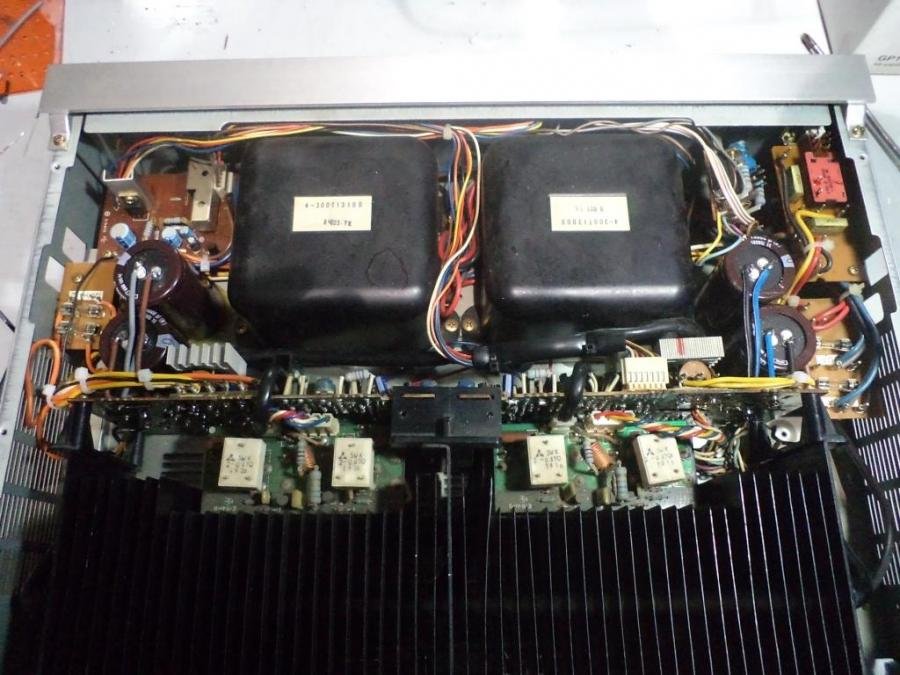

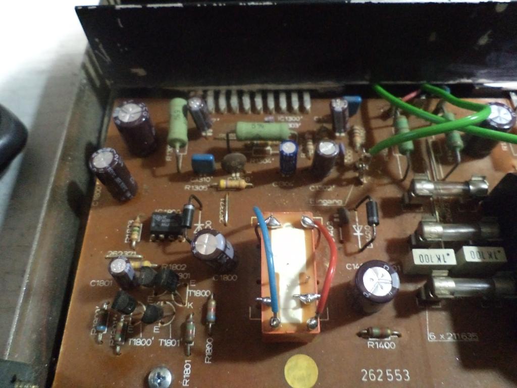

service Dual CV1250
Πως λενε οι κατινες στα αδεσποτα ???? ΚΑΚΟ ΚΑΚΟ ΣΚΥΛΙ !!!
καπως λεω και εγω για τον Dual CV1250 ... τι δουλεια ειχε η Dual να βγαζει ενισχυτες ? κατι παλιο πικαπ ειχαν βγαλει ολα κιολα ...Ενα μηχανημα που οταν το επισκευαζεις αισθανεσαι οτι δουλευεις με τηλεοραση της Grundig
--Ισιες βιδες παντου ...ουτε μια σταυρωτη
--Κεντρικοι ηλεεκτρολυτικοι siemens οριζοντια τοποθετημενοι
--ενα σασσι που για να αλλαξεις κατι πρεπει να ξηλωσεις ολο το μηχανημα
--ολοκληρωμενα STK αλλα και quasi complementary
--Καμμια δυνατοτητα για καμμια ρυθμιση
το συγκεκριμενο
---μες το λαδι και το πετρελαιο απο τις προσπαθειες καθαρισμου
---κατεστραμενοι απο το χρονο οι περισσοτεροι πυκνωτες
---καμμενη η μια εξοδος
---μαυρισμενες επαφες στο ρελε της εξοδου
---Διαφορα αλλα ψιλα προβληματα
Παρολα αυτα το ειπα και παλιοτερα σε προηγουμεη παρουσιαση ενω ειναι ενα μηχανημα που σε προδιαθετει παρα πολυ ασχημα οταν βαλεις να το ακουσεις ο ηχος του ειναι απιστευτος για την κατηγορια του .... σαφως εκεινο που κανει την μεγαλη διαφορα ειναι οι λεπτομεριες οι οποιες δεν αποκαλυποτονται με ην πρωτη ματια που πεφτει φυσικα στα προβληματα του ενισχυτη .
Η ηλεkτρονικος επιλογεας εισοδων τυπου 14066 μαλλον Motorola τοτε και οχι σειρας TC που ειχαν τα αντιστοιχα Ιαπωνικα λιγοτερος θορυβος , καλυτερος διαχωρισμος ,και μεγαλυτερο ευρος που ολα αυτα πανε σε εναν προενσιχυτη buffer με ενα και μολις ολοκληρωμενο πολυ σωστα δουλεμενο με πολυ χαμηλο Part count (και μαλιστα με ρυθμιζομενη απολαβη ( !!! ) Το οποιο μαλιστα δουλευει με τοπικο σταθεροποιημενο τροφοδοτικο 78ΧΧ και οχι με ζενερ που δουλεουν τα αντιστοιχα Ιαπωνικα και απο κει και μετα στα STK τα οποια ο ποιητης τα δουλευει παρα πολυ σωστα .
Επισκευστατηκαν ολα τα παραπανω θυσια στις χωρητικοτητες λογο χαμηλου προφιλ στους πυκνωτες ειναι πλεον καθετοι αλλα μονο 4700X2 καινουργιος ρελες καινουργιο ποτενσιομετρακι απο ΥΑΜΑΗΑ και ολ ζουπερ !!!
Ανετα θα μπορουσα να το συγκρινω με ενα audio innovations Alto η οποιοδηποτε Technics Sansui της εποχης ...
enjoy pics !!!

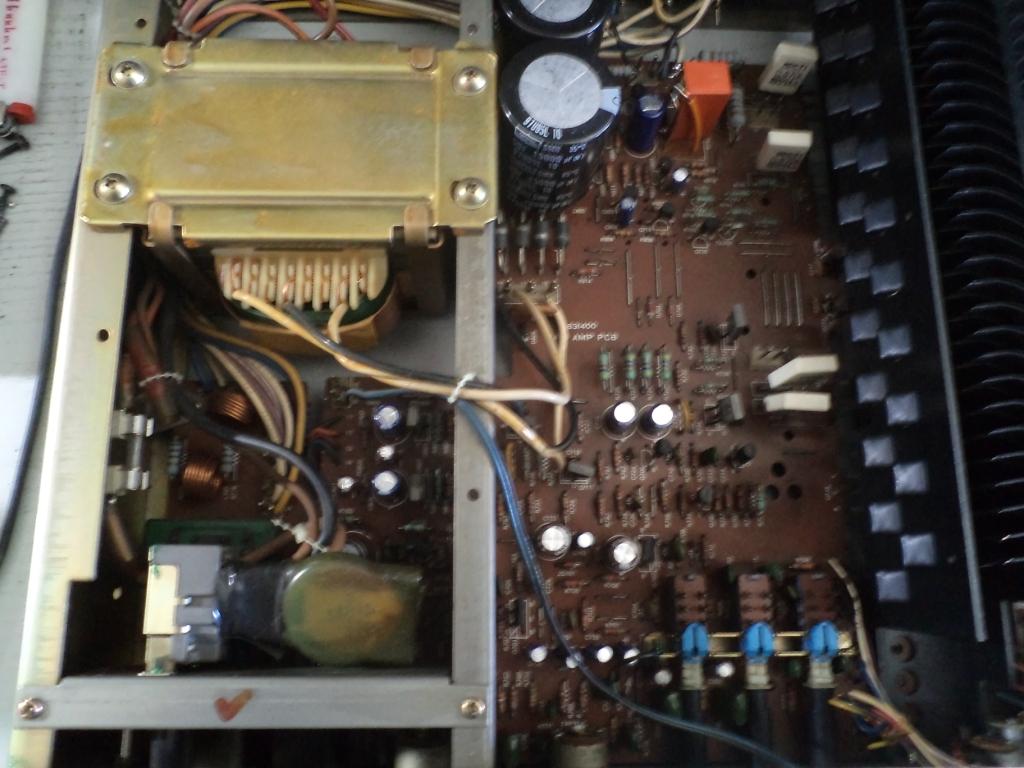

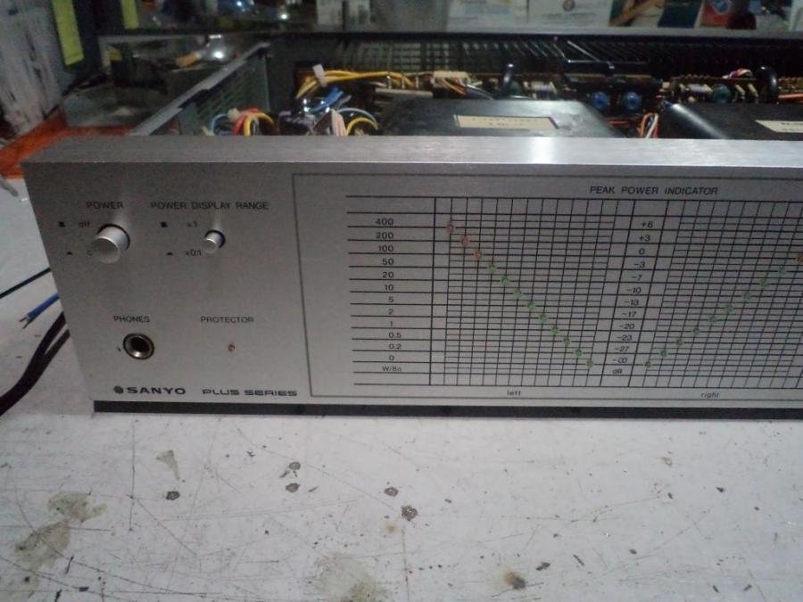

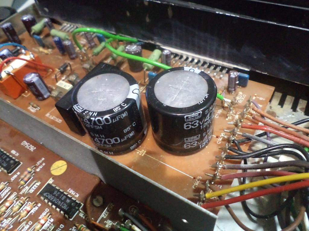

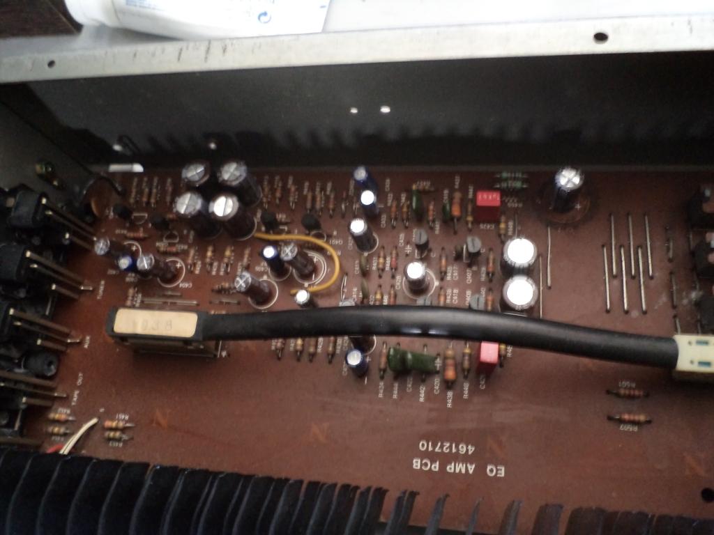

Sanyo Plus 55 Service και Αναβαθμιση
Ενας ακομα Sanyo Plus 55 με τα γνωστα θεματα ηρθε κοντα μας ...στατιστικα ο πρωτος ασημενιος ....συνηθως ηταν ολοι μαυροι .
Πρακτικη μου ειναι να μην επαναπαρουσιαζω μηχανηματα τα οποια εχουν ηδη παρουσιαστει σε καποια φαση παλαιοτερα αλλα καμμια φορα προκυπτουν και θεματα τα οποια δεν εχουμε δει και ισως το συγκεκριμενο θελει καποιο update .
Θυμιζω οτι σε καποια φαση ειχαμε ανακαλεσει πισω 2 απο αυτα διοτι ανακαλυψαμε οτι μας ειχαν ξεφυγει καποις αντιστασεις οι οποιες "τσουλαγαν " στην τιμη και μαλιστα συμμετρικα (δλδ στην θετικη και την αρνητικη πλευρα τροφοδοσιας ) οποτε ηταν μαλλον δυσκολο να σε πονηρεψουν .Σημερα οι αντιστασεις ειναι μεσα στο ""πακετο "
Αφιερωνω δυο λεξεις στο update
----Αρχικα παραβιαζωντας την εσωτερικη αισθητικη του μηχανηματος επαψα πλεον αντικαθιστω τους πυκνωτες στην θεση που αρχικα βρισκονταν επειδη αυτοι ηταν τοποθετημενοι οριζοντια . Με λιγη κατασκευη τους βαζω ορθιους με μεγαλυτερο προσδοκιμο ζωης αλλα με την ανεση του χωρου φευγω απο 10000/63 και παω στις 15,000 αλλα και στους 105 βαθμους
----Το δευτερο που στην ουσια ειναι τριτο κρουσμα μεχρι σημερα ειναι οτι οι συνηθεις ενισχυτες οταν εχουν μπορνες πισω τους η επαφες η στανταρ τοποθετηση ειναι Ηχεια Α L+- -+ Rκαι δεξιοτερα ηχεια Β L+--+ R στον Sanyo Plus 55 δεν ειναι ετσι και πολλοι ακροατες συνδεουν το συστημα λαθος απο κεκτημενη ταχυτητα ...Η τοπολογια στον Sanyo Plus 55 ειναι :
Ηχεια A L +- -+L Ηχεια B Ηχεια Α R+--+ R ηχεια Β ....Ποτε κανενας ενισχυτης δεν ειχε τετοια πραξενια ..συχνα καποιοι ακροατες συνδεουν στην πρωτη πλευρα που ειναι τελικα το αριστερο καναλι μονο .... ( !!! ) ακολουθει και κατατοπιστικοτατη φωτογραφια και φυσικα ο ενισχυτης το γραφει απο πισω αλλα ειναι μαλλον εξω απο τις συνηθιες και πολυ ευκολα καποιος μπορει να κανει λαθος ..
----Το τριτο μερος ειναι οτι μαλλον με ανησυχει η ταση δικτυου η οποια με 220 στην εισοδο θα επρεπε να παραγει 58,5+58,5 για τα τρανσιστορ εξοδου ( τα εισοδου παιρνουν απο σταθεροποιημενη τροφοδοσια ) ενω σημερινη ταση 230-240 παραγει λιγο πανω απο 60 και σαφως αυτο ισως ειναι ενα θεματακι το οποιο βγαζει τον ενισχυτη εκτος ρυθμισεων και μαλλον τον ζεσταινει το μηχανημα κατι παραπανω ..Αντιμετρο το ενα κλικ χαμηλοτερη πολωση ....
---Παγεια πρακτικη πλεον ειναι και αφαιρεση του φιμπερ που υπηρχε πανω απο τις πλακετες ωστε να μπορουμε να εχουμε οσο το δυνατον περισσοτερο και καλυτερο εξαερισμο .
Αυτα για την ενημερωση και λιγα λογια για το συγκεκριμενο με τους γνωστους υποπτους εξω ολοι οι πυκνωτες , δεκαδες βρασμενες κολλησεις ψυχρες , ενα ολοκληρωμενο στο vu meter , καλο καθαρισμα .Περα απο την γνωστη ποιοτητα που παιζει σε αυτο το μηχανημα σε σχεση με τους προηγουμενους ενιωσα ενα κλικ σωμα παραπανω το οποιο και λογικο ειναι μετα την αυξηση στο τροφοδοτικο κατα 20,000 mfd ...
