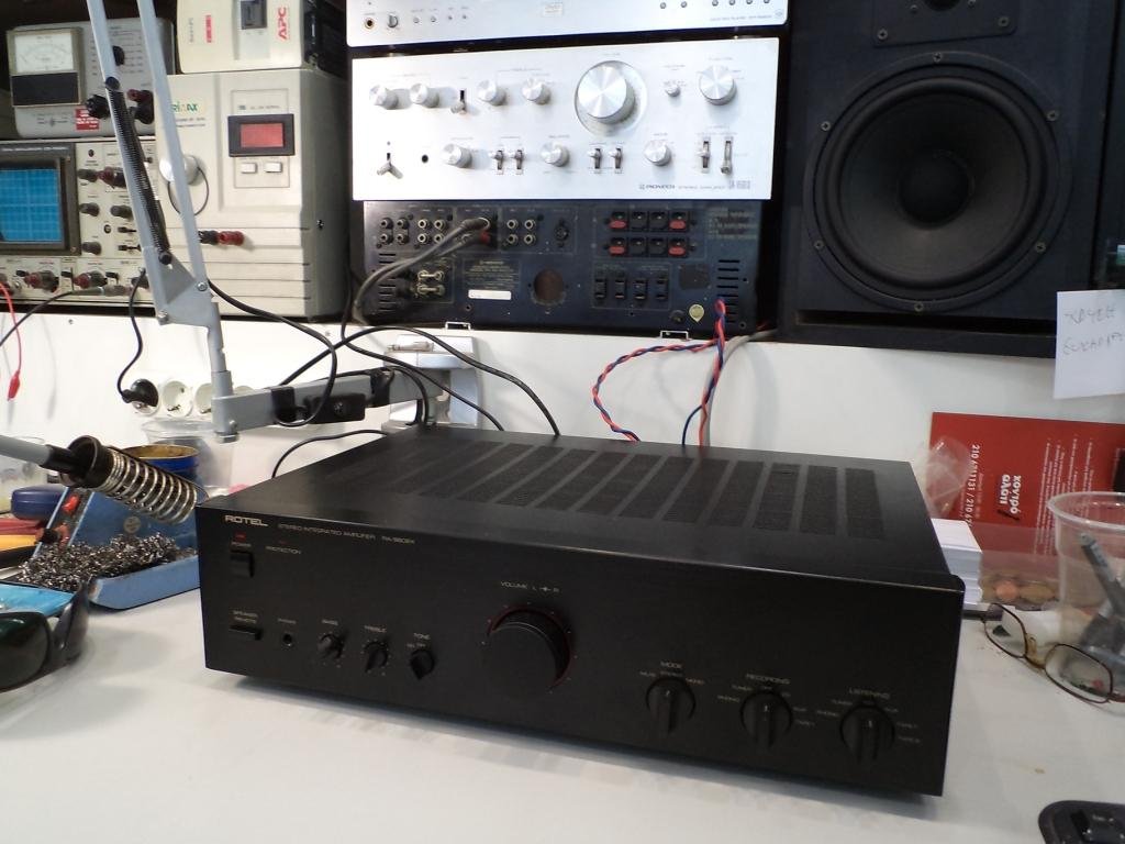

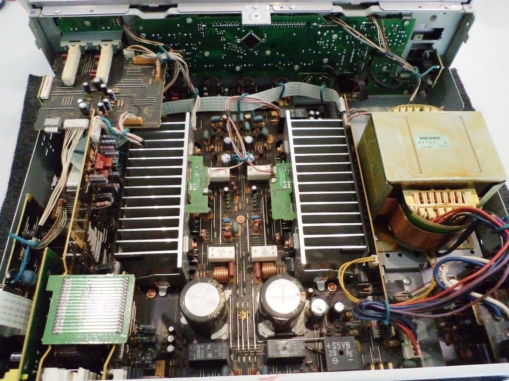

Service Rotel RA 980BX

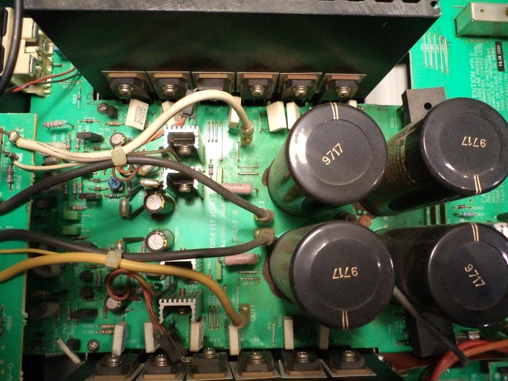

Θα κανω μια μικρη σταση εδω να αφιερωσω το συγκεκριμενο θεμα του ROTEL RA 980BX οχι τοσο στα ηχητικα καλουδια για τα οποια μπορω να δεχθω την αποψη καθενος η οποια σαφως θα μπορουσε να ειναι και αρνητικη και θετικη αλλα περισσοτερο στην δομηση του μηχανηματος τα πως και τα γιατι .
Να θυμησω εδω οτι ο 980 δεν ειναι τελικα και κανενα τεχνολογικο θαυμα ουτε ειναι φτιαγμενος με τιποτα υλικα απο τον πλανητη Αρη . Σαφως μιλαμε για υλικα τα οποια ειναι σιγουρα μια δυο σκαλες πανω απο το μετριο consumer μηχανημα αλλα χωρις καμμιας μορφης ακροτητα . Ειδικα για τα 6 τρανσιστορ εξοδου ανα καναλι και το κυκλωμα που τα συνοδευει ειναι οτι πιο κοινο εχουν φιαξει ποτε οι Ιαπωνες και μαλιστα μαλλον αργα θα τα εβρισκα ( δεν θα τα εβαζα ποτε σε δικο μου ενισχυτη) παρολα αυτα σε ενα κυκλωμα με σημασια στην λεπτομερια .
--ΤΕΛΙΚΟΣ ΕΝΙΣΧΥΤΗΣ
Στημενος στο κεντρο , κοντα στις μπορνες εξοδου , χωρις ρελε στην εξοδο , χωρις διακοπτη ηχειων ΑΒ ( εχει αλλο τροπο για τα δευτερα ηχεια και τα ακουστικα αν χρειαστουν ), απολυτα συμμετρικος , εναν μετασχηματιστη αλλα διπλο τροφοδοτικο και με τους πυκνωτες σχεδον κολλητα με τα τρανσιστορ εξοδου ( η χαρα του Πετραλια που τα κανει ολα point to point -bye-) Τις γεφυρες εξω απο το κυκλωμα , ο "'θερμοστατης "' του μηχανηματος βιδωμενους ουτε καν στις ψυκτρες αλλα κατ ευθειαν πανω στα εξοδου διανομη της τροφοδοσιας με χαλκινο μπας για ανεση σε ρευματα ενισχυμενο τυπωμενο ακριβως για την ιδια δουλεια . Εισοδος του τελικου τελειως αναποδα κοντα στην πισω πλευρα σαφως μακρυα απο τροφοδοσιες αλλα και απο αλλες πηγες αλλα πολυ κοντα στην γεφυρα προ και τελικου .
--Προενισχυτης
Πρωτον και κυριοτερον τοπικο τροφοδοτικο σε οτι αφορα την ταση αλλα και την τοποθετηση ακριβως πισω απο το ρυθμιστικο εντασης το οποιο ειναι ενα Alps μπλε , αντιστοιχα κυκλωμα τονων χτισμενο γυρω απο το πολυ καλο AD712 το οποιο ειναι και αυτο τοποθετημενο ακριβως πισω απο τα ποτενσιομετρα τονου , υπολογισμενο για πολυ λιγο gain , και χειρουργικα αλλα πεντακαθαρα κοψιματα αλλα και χαμηλοτατο θορυβο .
--Phono stage
στην ακρια τελιεως μονο του , απομονωμενο απο τα παντα και μαλιστα με μια ντεμι θωρακισης με καλους τελεστικους και μπολικο τοπικο φιλτραρισμα , καλης ποιοτητας πυκνωτες διαφορετικους απο οτι στο υπολοιπο μηχανημα και τοπικο διακοπτη MM - MC. Το τελειο θα ηταν να εχει και αυτο δικο του τροφοδοτικο αλλα πιστευω οτι με το επαρκες φιλτραρισμα και αποζευξη ειναι μια χαρα. Απλο σημαδι οτι κατασκευαστης εχει δει το θεμα δεν το αφησε στην τυχη .
--Θωρακισμενος μετασχηματιστης
--σεβασμος χωροταξικα στα καλωδια τροφοδοσιας .
Ο στοχος του σχεδιαστη ηταν :
--Να παραδωσει ρευματα
--Να εχει γενικα καθαρα ρευματα
--να ριξει στο ελαχιστο παραμορφωσεις που προερχονται απο συνακροαση και υπερπηδησεις καθε τυπου
--Να φροντισει να παραδωσει ηχο που προερχεται απο υλικα ανωτερης ποιοτητας σε σχεση με τον ανατγωνισμο .
Τελικο συμπερασμα οτι ενα μαλλον μετριο τεχνολογικα μηχανημα παιζει εκπληκτικα μια και εχει παρει το Δωδεκαρι ( ειμαστε σε Eurovision εποχη ) απο την τελεια εως υποδειγματικη δομηση .
Ναι σε αγορα μεταχειρισμενου
Ναι απο πλευρας επισκευασιμοτητας ( παρουσιαζει μονο βρωμισματα στους ανοιχτους διακοπτες βλεπε φωτο και κοπαναει συχνα γεφυρες τροφφοδοσιας οπου συνηθως αλλαζουμε προληπτικα και ειναι ενα θεμα που εχουμε ξαναδει και δειχνει οτι η ROTEL μαλλον ψωνισε απο λαθος μαγαζι )
Ναι απο πλευρας δομησης ηχου ποιοτητας κατασκευης και υλικων
Οι λεπτομεριες σε φωτο

Εξαιρετικός ο Rotel RA 980BX...δεν θα με χάλαγε να ήταν στην κατοχή μου!
Και το μέσα,αλλά και το έξω,σε προδιαθέτει για κάτι καλό!!
Aυτά τα μηχανάκια είναι καλά και χρυσά.
Το μόνο μειονέκτημα είναι οι μακριές πίστες/διαδρομές για να κρατηθεί η διαστασιολόγηση της "φέτας", ήτοι περίπου 44 εκ πλάτος.
Θα μπορούσε να έχει άνετα το μισό... όπως και άλλα παρόμοια "άδεια"... μηχανήματα, αλλά με τις απαραίτητες θωρακίσεις μεταξύ τμημάτων.
Έλα όμως που το μάρκετινγκ ήθελε να βλέπεις... τα λεφτά σου και "εμπέδωσε" στο μυαλό του καταναλωτή ότι τα mini/midi size μηχανάκια είναι απλώς κουβάδες!

Η παρατηρηση ειναι σωστη αλλα μαλλον παγιδα ...Θελω να οτι ο συγκεκριμενος ανετα θα μπορουσε μικροτερος και μαλλον χωρις ορθιες πλακετες .Τεχνολογια και πρακτικη την οποια η ROTEL εχει αποδειξει οτι εχει σε αλλα μηχανηματα της ιδιας εποχης .
Ομως αν διαβαζατε προσεκτικα λεει οτι ο στοχος του σχεδιαστη ηταν να μειωσει παραμορφωσεις που προερχονται απο συνακροαση και υπερπηδηση οπου πραγματικα το εχει καταφερει στο επακρο ... λογο της συγκεκριμενης δομησης και μονον .
Γιατι ? παντα τελικοι και προ παιζουν καλυτερα απο ολοκληρωμενους ? περα απο τις τροφοδοσιες και τα κυκλωματικα η δομηση ειναι που κανει την διαφορα .
Το phono stage ειναι ορθιο στο πλαι με την μερια τυπωμενου προς το καπακι σαν μια υποτυπωδη θωρακιση, ενω κατω δεν μπορουσε να παει διοτι απο κατω ειναι το μπας που περνανε τα σηματα line .... αν τα στριμωξεις εκει ολα οπως κανουν στα consumer μηχανηματα θα αλλαξει ...η συνακροαση και η υπερπηδηση και θα ''βρωμισουν' το σημα

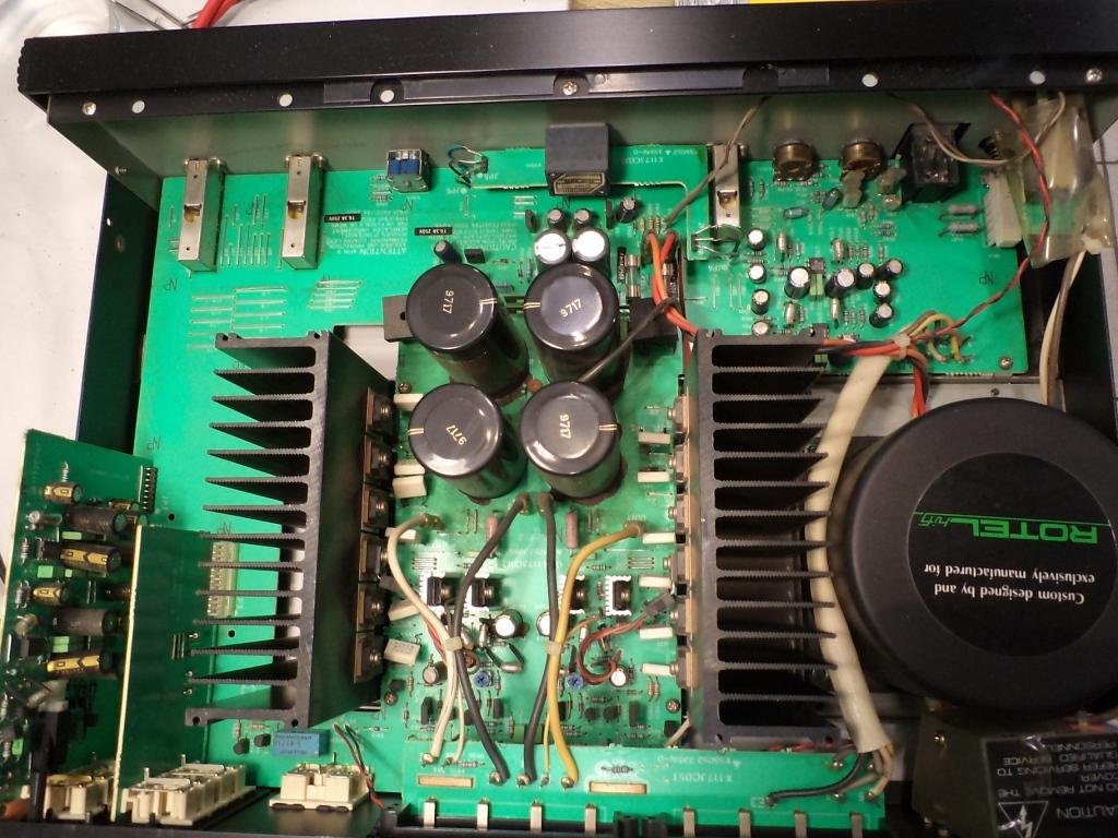

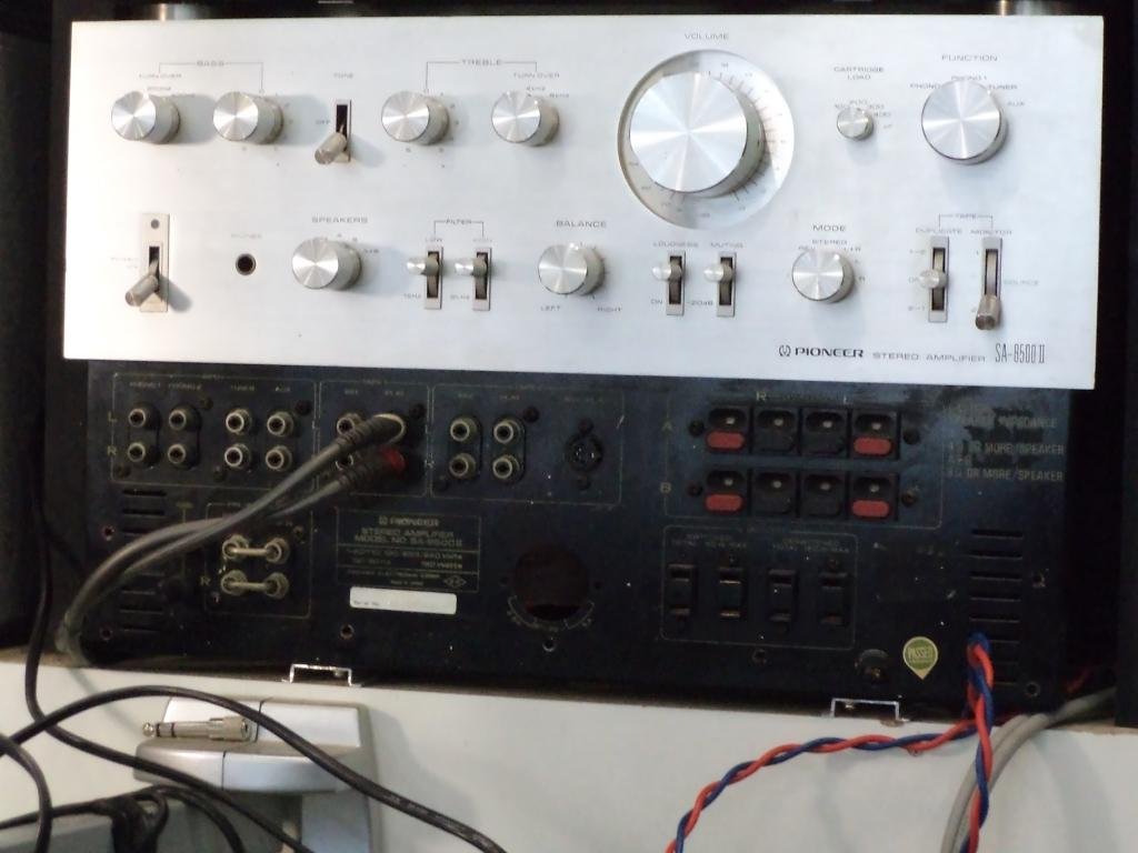

Ακουω το Rotelaki στον παγκο μου μια και ειναι ετοιμος οπου πραγματικα παιζει παρα πολυ ωραια ... Στην φωτο καποιος μπορει να δει απο πανω τον ενισχυτη που παιζει μαλλον μονιμα στον παγκο ενας Pioneer SA8500II ενω κανονικα θα επρεπε οπως και στο μαγαζι της Νεας Μακρης να παιζει δικος μου ενισχυτης .
Ο λογος που μπηκε ο Pioneer ειναι οτι προβλεποταν απο την κατασκευη του να γινει η κατασκευη που ειναι στην φωτο οπου δηλαδη η πισω οψη ηρθε μπροστα για να προσφερει ταχυτητα ευκολια και συνδεσιμοτητα .
Οφειλω να παραδεχτω , παρολο οτι στον Pioneer εχω εφαρμοσει απο τα οπλα που διαθετω σχεδον τα παντα , με καθε μορφη επεμβασης ωστε να τον κανω audiophile τελικα η επιτυχια μου με αριστα το 10 οριακα φτανει το 5 Σαφως παιζει δεκα φορες καλυτερα απο οτι επαιζε ... αλλα υστερει ακομα και διπλα στον Rotel ο οποιος ειναι απειραχτος ...απο την μανα του .

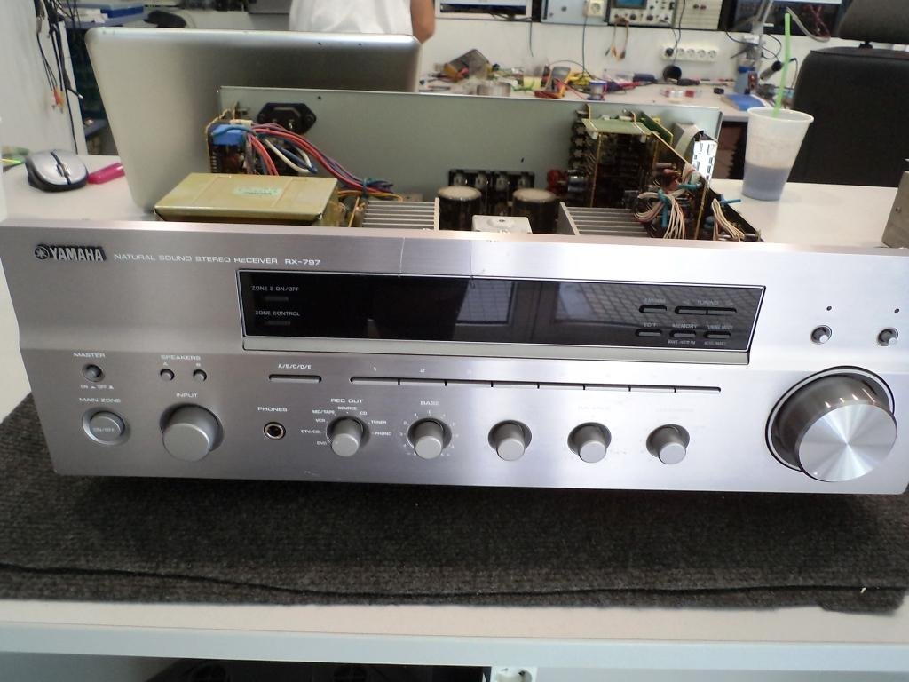

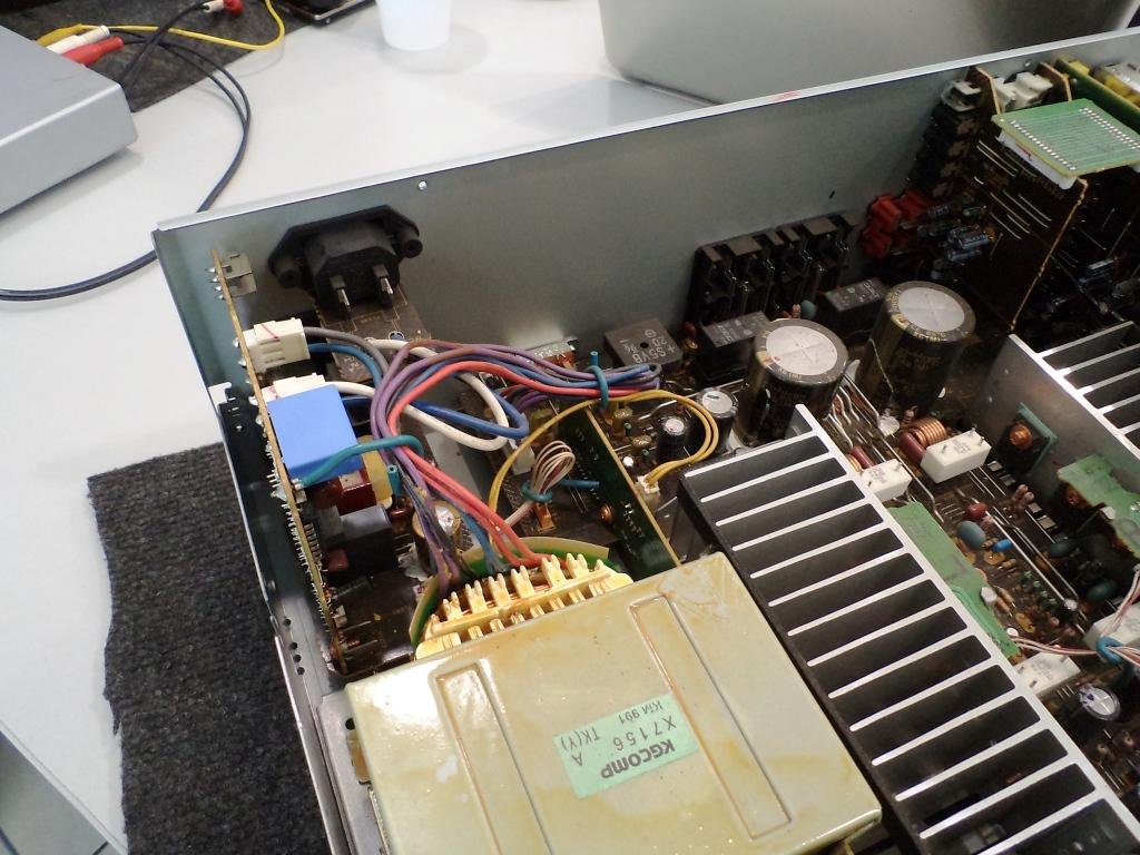

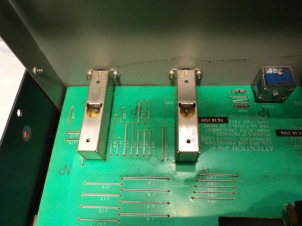

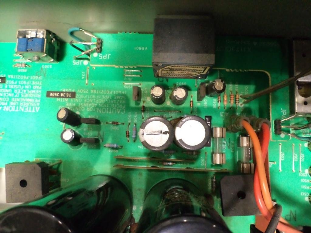

Service YAMAHA RX 797
Kαποιος θα μπορουσε να φανταστει τα κυκλωματα ενος AS μεσα στην βαση ενος RX ..με την προσθηκη ενος tuner εχουμε ενα μηχανημα το οποιο ειναι στημενο μεταξυ ενος δικαναλου και ενος πολυ καναλου . Πιο στιβαρη κατασκευη σε συγκριση με τα πιο συχρονα αδελφακια του .Ενω σε γενικες γραμμες θα ελεγα οτι ειναι απο τα καλα consumer μηχανηματα με μαλλον καλη τιμη σχεσης αποδοσης παραμενει να ειναι μαλλον μετριο ηχητικα , το οποιο σαφως ειναι κατι που εχει να κανει με την πολυπλοκοτητα του μηχανηματος και ενω ο τελικος ενισχυτης απο μονος του ειναι κορυφαιος .
προσθετω ακομα τo loudness που εχει το μηχανημα το οποιο και κληροδοτησε και στα νεοτερα αδελφακια του το οποιο οπως εχω ξαναγραψει κανει τοσο χοντρα κοψιματα και ενα αγγιγμα και μονο αλλαζει την τονικη εικονα του μηχανηματος κατα παρα πολυ .Πραγματικα ενω ειναι παρα πολυ παιχνιδιαρικο δεν εχω ακομα αποφασισει ειναι σωστο η λαθος με τοσο μεγαλη επεμβαση .
Γενικα τα μηχανηματα αυτα εχουν ενα ιστορικο βλαβων το οποιο εχει να κανει με το κυκλωμα stand by και πιο ειδικα με το κυκλωμα ac loss detect το οποιο εχει τροφοδοσια φυσικα κατ ευθειαν απο το 230 με εναν και μονο πυκνωτη για την πτωση τασης .
Εκει εχει παιξει μαλλον σχεδιαστικο λαθακι η ακομα και αστοχεια υλικου , οπου αν προσθεσεις τα μαλλον κακα ρευματα που παιζουν ανα περιοχη στην Ελλαδα το προβλημα γινεται ακομα πιο σοβαρο .
Η χρηστικοτητα του μηχανηματος αυξανεται παρα πολυ απο πλευρας ευκολιων, τηλεχειρισμου , και δυνατοτητες συνδεσεων οποταν μιλαμε για ενα μηχανημα μαλλον ισομοιρασμενο μεταξυ ποιοτητας και ευκολιων .
Ναι σε αγορα μεταχειρισμενου αλλα μονο αν βρεθει σε πολυ καλη τιμη
Ισως ειναι επισκευασιμο αλλα μονο στις αναλογικες του βλαβες με εναναμενομενο στις οποιες ψηφιακες να κοστισουν μαλλον στα ορια του ασυμφορου .
ΝΑι απο πλευρας ηχου σε επιπεδο λιγο ανω του μετριου και αυστηρα μονομεχρι εκει

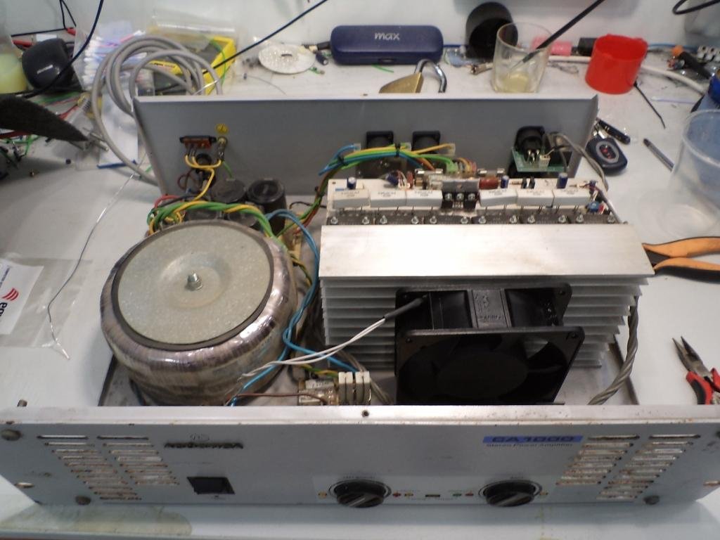

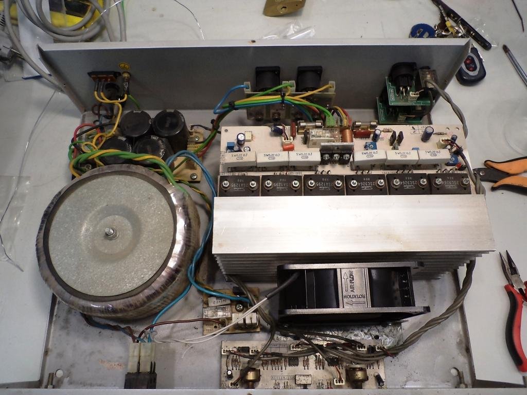

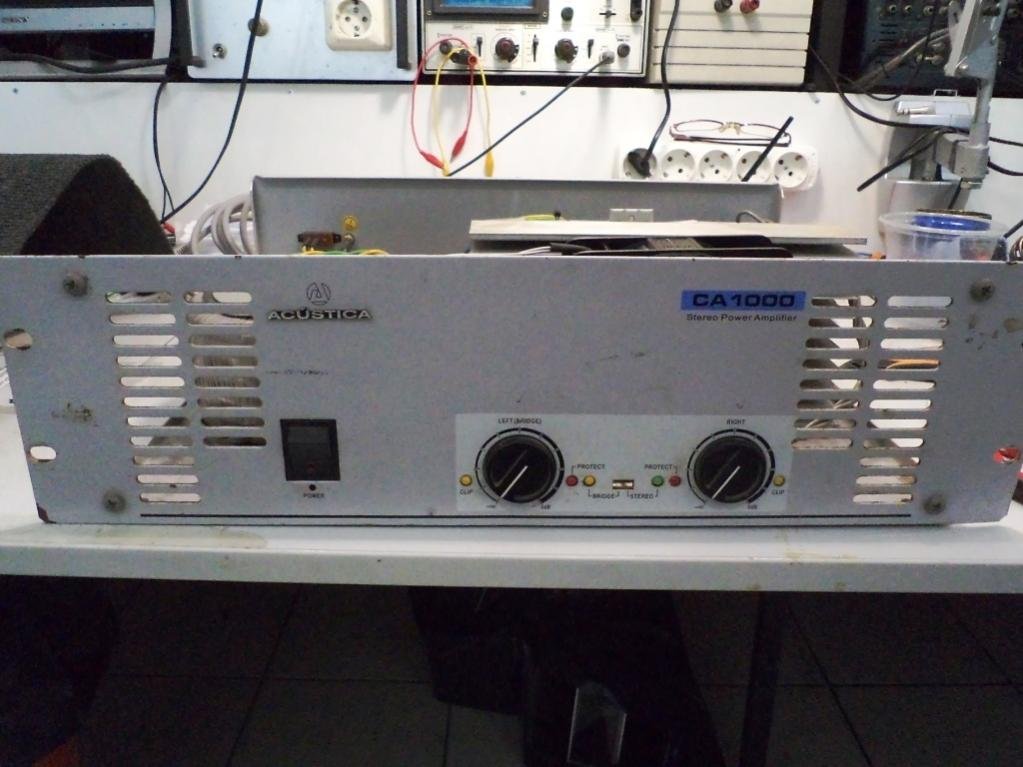

Service ACOUSTICA CA 1000 ( Επαγγελματικος )
Πρωιμο μεν αλλα πολυ σοβαρο δε μηχανημα τουλαχιστον 20 ετων απο την ACOUSTICA και στην Ελλαδα τα εφερνε τοτε η ΙΜΑ την οποια επισης θεωρω πολυ σοβαρη εταιρια , με γνωσεις και προθεση και καθως επισης πολυ καλο after sale.
Δεν ειναι στις προθεσεις μου να κανω διαφημιση για τον Χ εισαγωγεα αλλα επειδη τα παραδειγματα αυτα στον χωρο αρχιζουν να σπανιζουν οπου υπαρχει καλη εξυπηρετηση καλο θα ειναι να το λεμε .
Θα σταθω για λιγο στο σχεδιασμο του μηχανηματος το οποιο για να δωσω εναν ορισμο στην λεξη σχεδιαση θα πρεπει να πω οτι τα παντα στην σχεδιαση ειναι θεμα στοχου .Η σχεδιαση θα θεωρηθει πετυχημενη οχι τοσο αν συγκριθει με τον Α η Β αλλο ενισχυτη αλλα κυριως εαν εχει πιασει τον στοχο της .
Το συγκεκριμενο μηχανημα ειναι απο τα πιο εξυπνα μηχανηματα που εχω δει στην κατηγορια του και παρολο οτι εχει μαλλον κακη σχεδιαση σε οτι αφορα την ψυξη με αποτελεσμα ευκολα να γεμιζει σκονες περα απο αυτο με την σημασια που εχει δωθει στην λεπτομερια εχει κατασκευστει στην ουσια για 200 χρονια ζωης .
Τα μυστικα του απλα
Μπολικα και κτηνη τρανσιστορ εξοδου
Μεγαλος μετασχηματιστης
Βιαια ψυξη με μαλλον πολυ μεγαλο ανεμιστηρα συνεχους ροης
Ηπιο λιμιτερ στην εισοδο με φωτοαντισταση με μεταφορα της πληροφοριας με φωτοαποζευκτη
VI limiter το οποιο παρολο οτι δεν ειναι multislope επεμβαινει πολυ σωστα και μονο οταν χρειαστει
Το παραξενο ειναι οτι πρακτικες τετοιου τυπου εχουν δεκαδες αλλα μηχανηματα μονο που στον Acoustica ειναι τοσο τελεια υπολογισμενα ολα που καλυπτει ολες τις προδιαγραφες που αρχικα ηθελα να δωσει ο κασκευαστης ..μεγαλη ισχυς μπολικη προστασια αλλα οχι σε βαρος της ισχυος του μηχανηματος ( συχνη παγιδα που πεφτουν οι σχεδιαστες βαζωντας αλογιστα μπολικες προστασιες με αποτελεσμα παρολο οτι το μηχανημα εχει μεσα το αναλoγο hardware τελικα το μηχανημα βγαινει ψοφιο ) ασφαλεια και διαχρονικοτητα .
To closing argument θα πρεπει καποιος να το βαλει και στην DIY που με απλα λογια σχεδια για να κασκευασεις ενισχυτες πολυ μεγαλης ισχυος σημερα πλεον υπαρχουν παντου Δυστυχως ομως για ενα τετοιο μηχανημα το σχεδιο ειναι μολις το 10% του προτζεκτ ενω η ενσωματωση των διαφορων προστασιων στο κυκλωμα ειναι αυτες που θα δωσουν αυτα που χρειαζεται ενα μεγαλο μηχανημα : Ασφαλεια κατω απο καθε συνθηκη και διαχρονικοτητα .

Σάκη πολύ ενδιαφέρουσες οι παρουσιάσεις που κάνεις και πηγή ιδεών για απλούς DIYers.Δυο ερωτήσεις ,αν δεν σου κάνει κόπο:1)Προς τι το ρελαί μετά τον διακόπτη έναυσης;(Φαίνεται λίγο τσόντα, λόγω πρόχειρης στήριξης) και 2)Είναι συνηθισμένο το ground lift στους ΡΑ ενισχυτές; (Αν ερμηνεύω καλά τα όσα βλέπω στις φωτογραφίες).
To relay ειναι το κυκλωμα soft start που σημαινει οτι για μερικα δευτερολεπτα η ταση τροφοδοσιας δικτυου περναει μεσα απο το ρελε και τις δυο αντιστασεις ωστε να τροφοδοτηθει ηπια ο μετασχηματιστης και το τροφοδοτικο και μετα απο λιγα δευετρολεπτα ""κουμπωνει"" κανονικα στην ταση .
Πραγματι ειναι λιγο χυμα και δειχνει οτι το κυκλωμα προστεθηκε σαν revision αφου το φορτιο ηταν μεγαλο ....
( ο κινδυνος ειναι αν εισαι σε μαγαζι η σε καποιο μεγαλο event αν γινει μια διακοπη η μια αποτομη βυθιση τασεως ,οπου φαντασου 20 απο αυτους τους ενισχυτες να ξεκινανε ολοι μαζι ....μιλαμε μαλον για χιλιαδες αμπερ .ενω με το soft start η ολη φαση θα γινει πολυ πιο ευκολα )
1000% θα πρεπει σε ολους χωρις καμμια εξαιρεση επαγγελματικους ( και κατα την αποψη μου σε καθε σοβαρο μηχανημα audio) να υπαρχει διακοπτης ground lift ωστε να μπορεις να ""σπας"" με αυτο τον τροπο τα οποια ground loops προερχονται απο την εγκατασταση η την τοπολογια του μηχνανηματος.
Φιλικα
Σακης Πετροπουλος
Ευχαριστώ για την απάντηση.Δηλαδή το εναλασσόμενο,όταν κλείσει ο διακόπτης,έχει χαμηλή τάση λόγω των αντιστάσεων,οι πυκνωτές αργούν λίγο να φορτώσουν, κάποια στιγμή τροφοδοτούν το ρελαί, που κλείνει και παρακάμπτει τις αντιστάσεις,φέρνοντας το εναλασσόμενο στην τιμή λειτουργίας.Κάπου στην πλακέτα τροφοδοσίας θα υπάρχει και ένα 78ΧΧ για το ρελαί...Έξυπνη (και οικονομική) λύση <<εκ των υστέρων>>.Να που μάθαμε και κάτι...Ευχαριστώ και πάλι.
Οχι ακριβως ...επειδη δεν χρειαζεται σταθεροποιημενη ταση δεν υπαρχει σταθεροποιητης τυπου 78ΧΧ ειναι καλο γενικα να χρησιμοπουμε απλα πραγματα εκει που ειναι απλες οι εφαρμογες ...Οσο πιο πολυπλοκο γινει τοσο πιο ευαλωτο θα ειναι στο μελλον .
