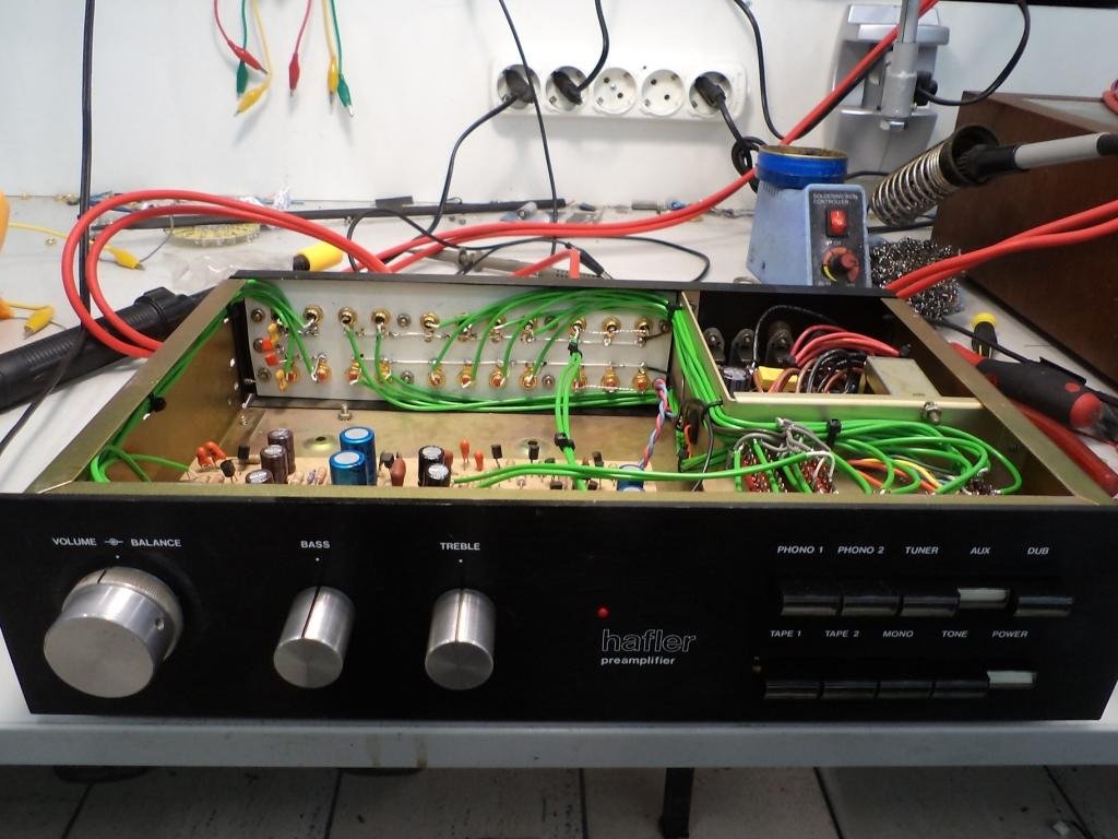

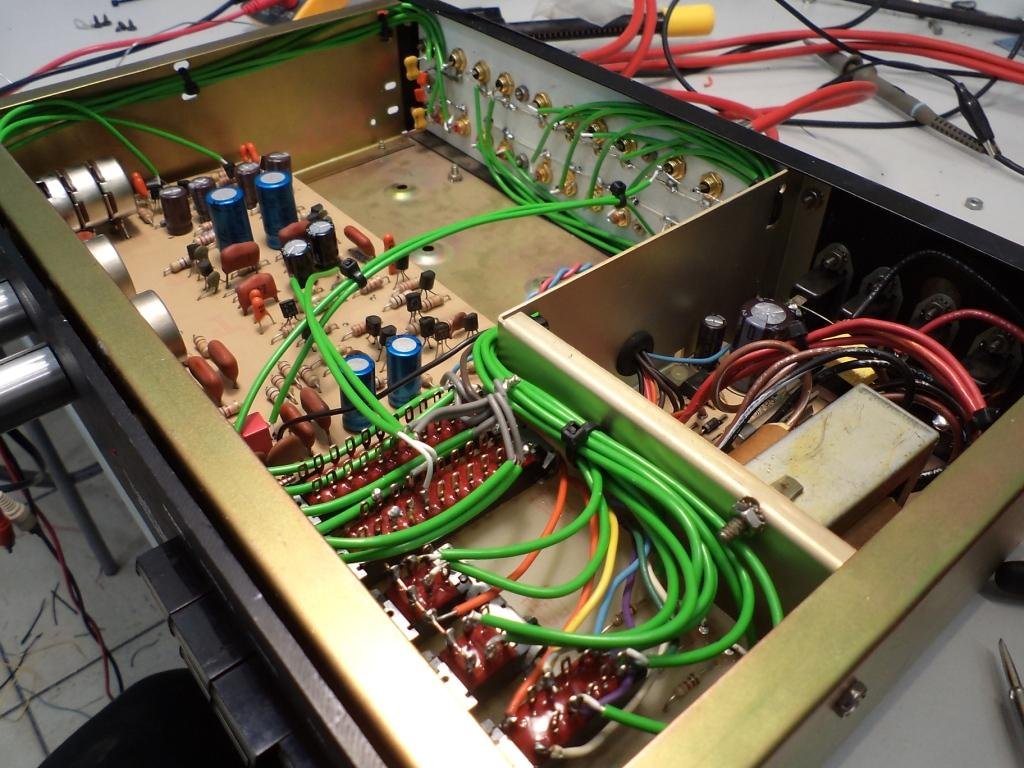

Re: service - upgrade Hafler DH101
Πολυς κοσμος εχει τετοια μηχανακια , θελω να πιστευω τα περισσοτερα απο αυτα μαλλον παροπλισμενα ....Μ ετα σημερινα κριτηρια ειναι ενα μαλλον κακο εως πολυ κακο μηχανημα . Σαφως θα υπαρχουν καποιοι οι οποιοι λατρευουν τον ηχο του οπως φυσικα συμβαινει και με αλλα κατασκευασματα τα οποια πασχουν απο τα ιδια κατασκευαστικα προβληματα ενω παραληλα αναπαραγουν την δικια τους συγκεκιρμενη ταυτοτητα .
Τα γνωστα προβληματα ειναι :
---Αρχικα το πολυ μεγαλο gain με οτι αυτο φερνει μαζι του ακομα χειροτερα με τις σημερινες πηγες
---Παρα πολυ μεγαλη συνακροαση σε οτι αφορα πηγη με πηγη αλλα και καναλι με καναλι
---Πουθενα χρηση ομοαξωνικων καλωδιων με χειροτερο σημειο το phono stage
--- Παρα πολυ κακο tracking με αποτελεσμα σε καθε αλλαγη εντασης να χρειαζεται προσαρμογη στο balance
---Μαλλον φτωχο τροφοδοτικο
---Φτωχη κατασκευη κοσσας εισοδων εξοδων και σε αυτη την περιπτωση μαλλον οξειδωμενη
Η προσεγγιση
Σαφως αναμενω ο χαρακτηρας του μηχανηματος να αλλαξει μετα τις επεμβασεις κατα την αποψη μου προς το πολυ καλυτερο και την βαθμονομηση αυτης της δουλειας τελικα θα πρεπει να εχει ο ακροατης ο οποιος ειναι προετοιμασμενος για κατι τετοιο .
Θα γινει αλλαγη στην αναδραση ωστε να πεσει το κερδος σε ενα πιο ""σημερινο "" επιπεδο
Θα γινει αντικατασταση των συρματων με ομοαξωνικα με σκοπο να καθαρισει απο βομβους και συνακροασεις
θα γινουν αλλαγες στην δρομολογηση τροφοδοσιας αλλα και στο ιδιο το τροφοδοτικο
Θα γινει αντικατασταση της κοσσας εισοδων εξοδων με κατι λιγο καλυτερο
Τελευταιο μενει το θεμα του ποτενσιομετρου το οποιο θα αντικατασταθει με ενα κερμετ αλλα χωρις μπαλανς απο την στιγμη που διαπιστωθει προβλημα tracking
Τα ενδοτερα ως εχουν και για τις αλλαγες stay tuned
Τελικα τα πραγματα προχωρησαν σε αυτο το μηχανημα με ανυπολογιστο κοστος οπου χρειαστηκαν συνολικα 17 ωρες πανω στον παγκο για να ολοκληρωθει το project ( μαζι με μετρησεις κλπ ) Φυσικα δεν χρειαζεται ρωτημα σαφως και δεν αξιζε τον κοπο αλλα καποιες φορες κανω και καποια πραγματα για την τιμη των οπλων και χωρις να βλεπω μπροστα μου το οικονομικο κομματι .
Φρεσκαρω λιγο απο την πανω λιστα τα θεματα και τις δουλειες που εγιναν .
--Αρχικα επεσε το gain 2 κλικ κατω αν και για τα δικα μου αυτια θα επρεπε να πεσει κιαλλο δειχνει οτι μετα θα υπηρχε ασυμβατοτητα με την σταθμη του phono stage
--Ξηλωσα ολη την καλωδιωση η οποια ηταν επικασσιτερωμενα καλωδια μαλλον τηλεφωνου χωρις καμμια θωρακιση και πλεγμενα ασχημα το οποιο κατα πολυ υποβαθμιζε τις μετρησεις του μηχανηματος σε οτι αφορα συνακροαση και υπερπηδηση . Αντικατασταθηκε με ομοαξωνικα στο 95% teflon .
--Η αληθεια ειναι οτι σε επιπεδο γραμμης το προβλημα δεν ηταν και τοσο σοβαρο μια και ο επιλογεας εισοδων φροντιζει ωστε οτι δεν παιζει να ειναι καρφωμενο στην γειωση ( πραγμα το οποιο δεν ειναι και 100% ασφαλες για ολες τις πηγες ) Αντιθετα οι μετρησεις και οι επιδοσεις στα κυκλωματα του πικ απ ηταν πραγματικα θλιβερες με τα παλαια καλωδια και τις πλεξεις τους .
--Προθεση του ακροατη ηταν να μην αλλαξει ο χαρακτηρας του μηχανηματος οποτε κυκλωματικες αλλαγες περα απο το κερδος δεν εγιναν και υπηρξε απλη αντικατασταση υλικων με συχρονα στις ιδιες τιμες εκτος απο ενα δυο πραγματα και το τροφοδοτικο οπου αυξηθηκαν οι χωρητικοτητες και τοποθετηθηκε το αναλογο bypass .
--Το ποτενσιομετρο τελικα αποδειχτηκε επαρκες με αναλογο tracking για το ειδος και την ποιοτητα πλην ομως βρωμικο ...Σημαινει οτι μαλλον η κακη φημη του συγκεκριμενου εξαρτηματος δεν εχει να κανει με την ποιοτητα του αλλα κυριως με την ικανοτητα να καθαριστει επαρκως .
--Σε οτι αφορα βομβους το συγκεκριμενο προιον επειδη υπηρξε και σαν ετοιμο προιον αλλα και σε κιτ το οποιο επρεπε να μονταρεις μονος σου ειχε ενα αρκετα παχυ ιστορικο αναφορας βομβων και ground loop μια και η διανομη της γειωσης μεσα σε ενα τοσο μικρο φυσικα μηχανημα ηταν απλα χαοτικη και με αρκετα λαθη το οποιο σε συνδυασμο με τα μη θωρακισμενα καλωδια εφερνε πολλους βομβους . ( κατα ενα παραξενο τροπο και μετα απο αναφορες ακροατων λεγεται οτι το ετοιμο προιον δεν ειχε τετοια θεματα ...μονο το κιτ ) Εκει ενα απλο star ground δουλεψε αμεσω και pnp χωρις κανενα απολυτως προβλημα ...
--Απο πλευρας επιδοσεων και μετρησεων αποδειχτκαν τα παρακατω
**η κατασταση για εξωτερικο EQ επιβαρυνε κατα παρα πολυ σε συνακροαση και υπερπηδηση ολο το μηχανημα και με την συμφωνη γνωμη του πελατη οδευσε προς τον δημιουργο και απαλλαξε το μηχανημα απο την παρουσια του και τα τηλεφωνικα του καλωδια .
**Το ζουμι παντως ηταν στο κυκλωμα τονων Συνηθως περιμενεις ενα κυκλωμα χωρις τονους να εχει Α παραμορφωση με τους τονους ακομα και σε φλατ να ειναι παντα κατι μεγαλυτερο απο Α και απο εκει και μετα κρινεται κατα το ποσο κυκλωματικα κανει καλα την δουλεια του ο διακοπτης tone defeat .
Στο συγκεκριμενο μηχανημα το προβλημα τελικα δεν ειναι το κυκλωμα τονων οπου πραγματι προσθετει στην παρμορφωση και την γραμμικοτητα του μηχανηματος ενα δυο κλικ αλλα ο ιδιος ο διακοπτης οπου απλα η υπαρξη του πολλαπλασιαζε τα προβληματα σε απιστευτο βαθμο λογο θεσης και φυσικα λογο καλωδιωσης Καταργηθηκε ο διακοπτης και η θλιβερη του καλωδιωση ενω παραμεινει το κυκλωμα τονων .
Τα του εγκληματος

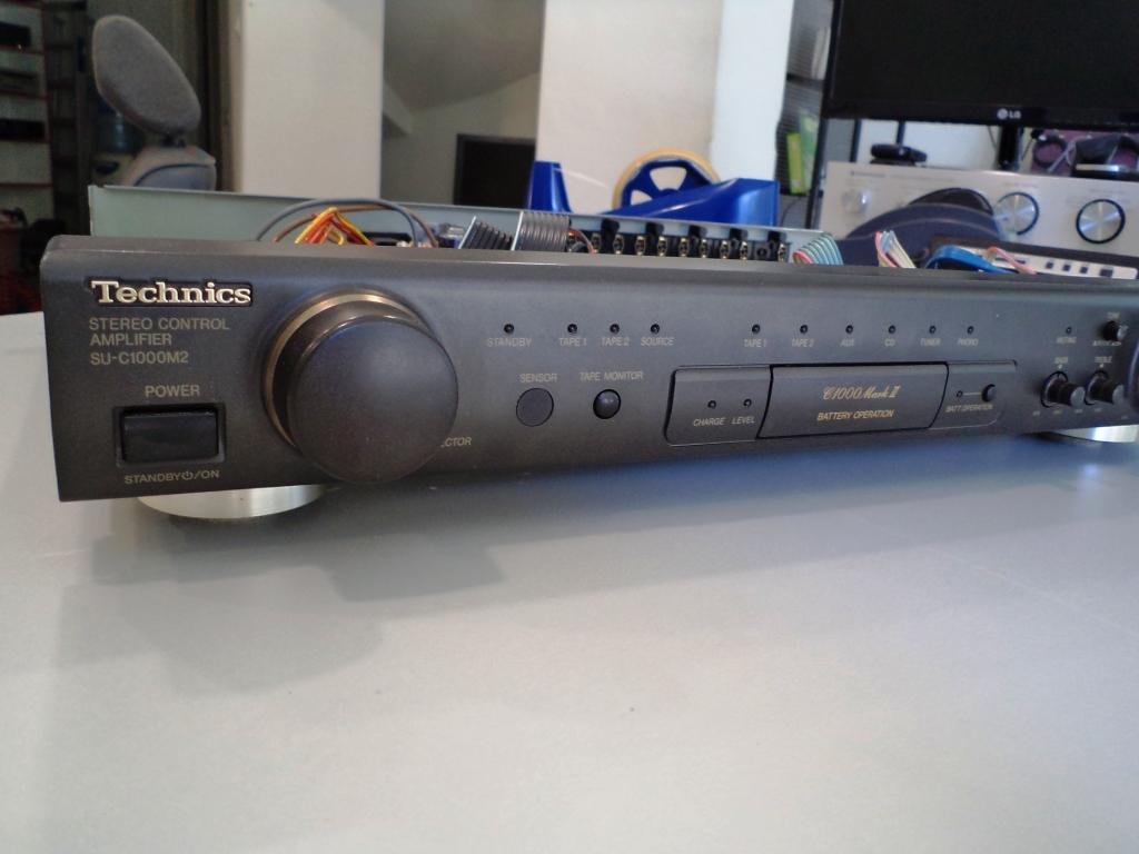

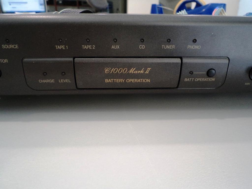

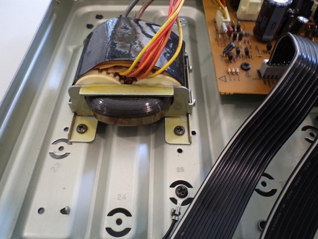

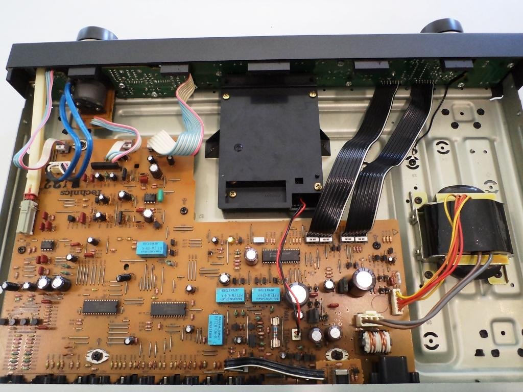

service Technics SU-C1000 mark II
Ο συγκεκριμενος προενισχυτης ειναι μαλλον ο κορυφαιος της σειρας ανοικει σαν σετ με τους γνωστους πανεμορφους μεγαλους αδελφους τους , τους τελικους με τα τεραστια βιουμετρα .
Κορυφαιο μοντελο τςη σειρας και μακραν καλυτερος απο τα φτηνοτερα μοντελα και ενω εχει δεκαδες καλουδια μεσα του σε οτι αφορα τα ηχητικα συν την τροφοδοσια απο μπαταρια παραμενει να ειναι ενα προβλημα ο μαλλον κακος επιλογεας εισοδου .
Οταν λεμε κακος φυσικα δεν ειναι χειροτερος απο εναν οποιον δηποτε σημερινο πολυκαναλο μηχανημα ...
Η δομηση σωστη εξοπιλσμενος με R CORE μετσχηματιστη ο οποιος ειναι μονο πουλ μουρ δεν εχει απολυτως τιποτα να προσφερει σε εναν προενισχυτη ( οι μετασχηματιστες R CORE εχουν την ικανοτητα σε σχεση με τους κλασσικους ΕΙ η toroidal να δινουν κορυφες ρευματος πολλες φορες 10πλασιες απο την ονομαστικη τους ισχυ, και μαλιστα παρα πολυ γρηγορα ενω παραμενουν σε ενδιαμεσο σταδιο μεταξυ των ΕΙ και των toroidal σε οτι αφορα τις εκπομπες σε ΕΜΙ ) Οπως ειπα και προηγουμενως δυαντοτητες αχρηστες σε περιπτωση που τροφοδοτουμε προενισχυτη .
Τωρα απο πλευρες βλαβων λιγα σχετικα πραγματα οπου γενικα και ο προ και ο τελικος υποφερουν στις κολλησεις τους οπου συχνα επειδη η κολληση ειναι μπανιου και πολλες φορες λιγη ενα απο τα βασικα τους προβληματα ειναι οτι πολυ απλα ξεκολλανε .
Μικρη ζημια στο τροφοδοτικο γενικα οι πυκνωτες οριακα φτωχοι για το ζητουμενο εργο με αποτελεσμα με λιγη φθορα και λιγη θερμοτητα το τροφοδοτικο εχει προβλημα και συχνα το εμφανιζει με την μορφη οτι ο επιλογεας εισοδου ""πηδαει ""πηγες . Το βαζεις στο CD και πηγαινει οπου θελει μετα απο λιγο .
Ναι σαν μεταχειρισμενο παρεχει ευκολιες τηλεχειρισμο και αναλογο ηχο επιπεδου HIFI ομως
Ναι σαν επισκευασιμο συνηθως κανει τις παραπανω βλαβες οι οποιες ειναι αντιμετωπισιμες
Τα ενδοτερα ...

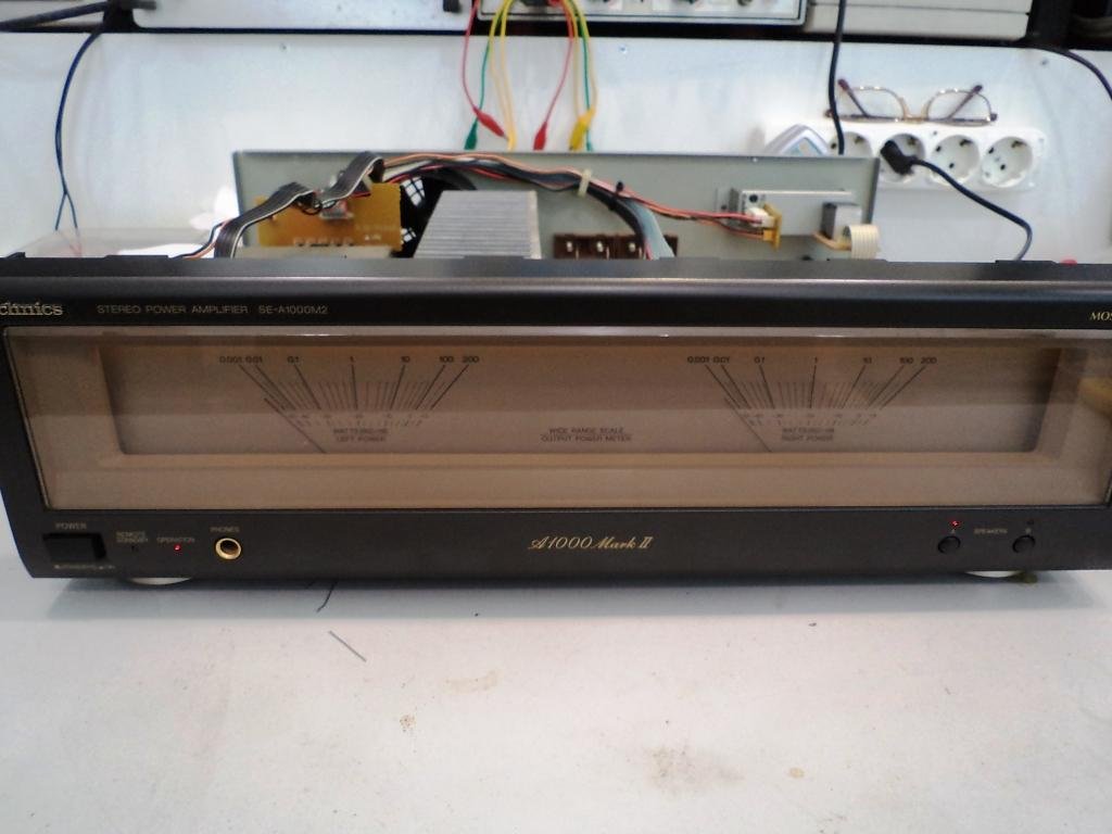

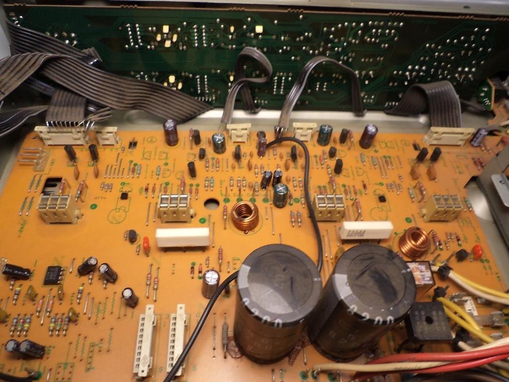

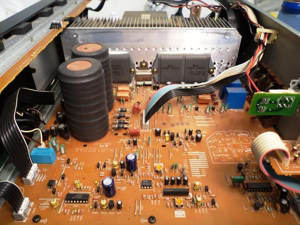

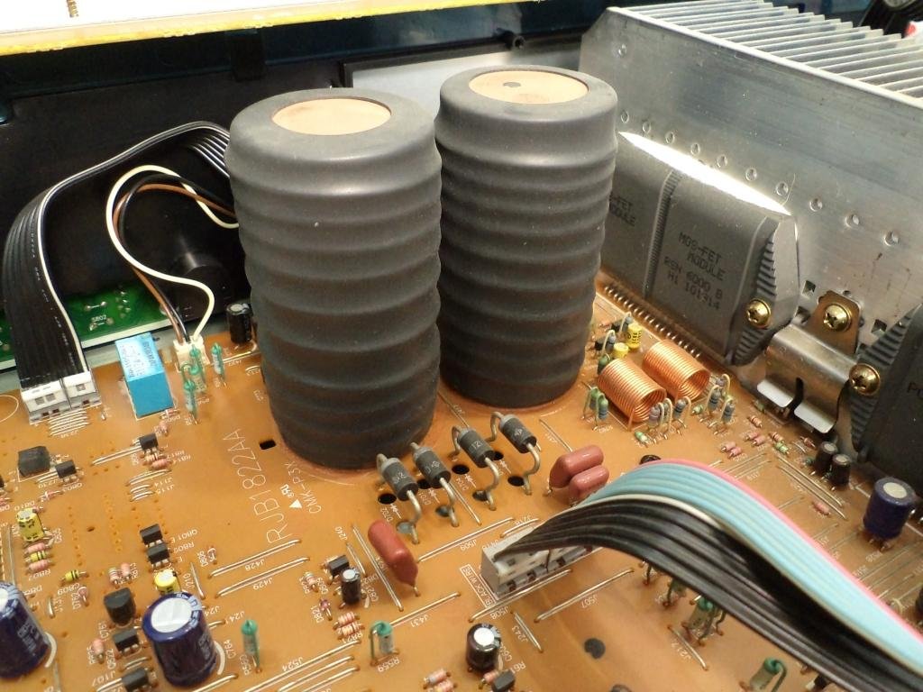

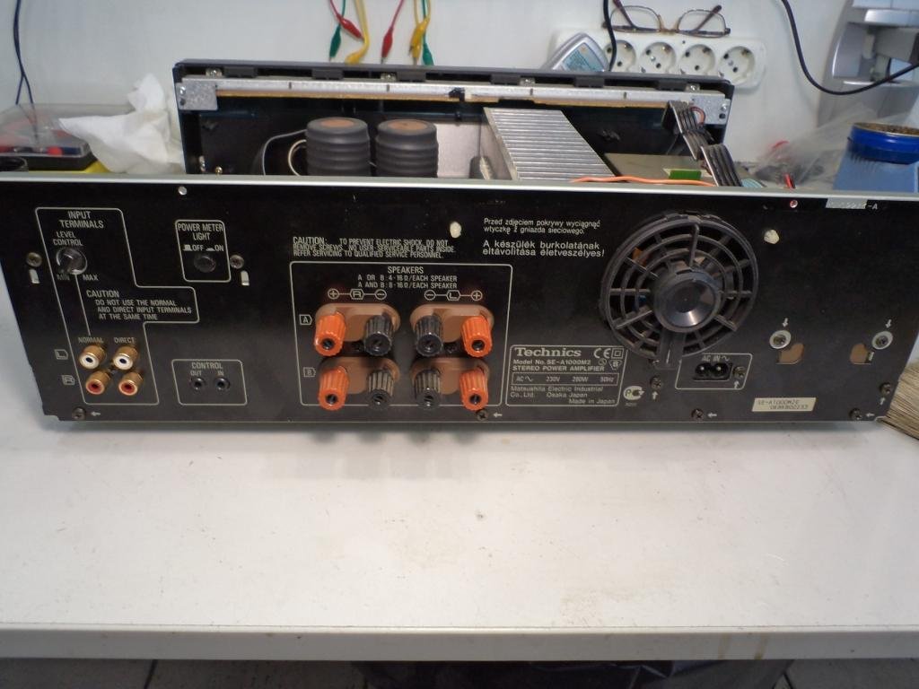

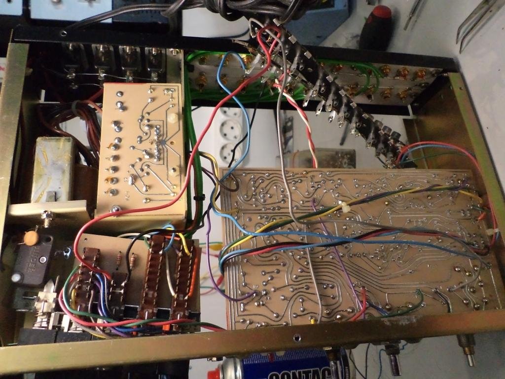

service Technics SU-A1000 mark II
Ακολουθει ο ενισχυτης ταιρι με τον παραπανω προενισχυτη ο οποιος ενω εχει την ενεδειξη ΜΚΙΙ δεν ειναι και κατα πολυ βελτιωμενος στο ηχητικο του κομματι και τελικα η εξοδος του δεν εχει σε τιποτα να ζηλεψει τα πιο μικρα αδελφακια με η χωρις VUμετρα
Οι βελτιωσεις εχουν να κανουν με μεγαλυτερους πυκνωτες ,τα υπεροχα οργανα , τα οποια επισης ειναι και μοναδικα φωτισμενα , καλυτερο ολοκληρωμενο εισοδου , το μοναδικο κυκλωμα της Technics για τα αναλογικα VU meters οπου το οργανο παραμενει ενεργο σε μικρη χαμηλη η υψηλη ενταση , εισοδο απλη αλλα και ρυθμιζομενη , και γενικα λιγο πιο βαρια κατασκευη .Το σταδιο εξοδυ παραμενει το ιδιο σε ολη την σειρα και η αποδοση και ηχος ειναι δεδομενα τυπου take it or leave it .
Απο προβληματα εχουν οτι ξεκολλανε μονο , καποιοι απο αυτους ""κοπανανε ""τις διοδους τροφοδοσιας η οποιες ειναι μαλλον ατυχης επιλογη και αρκετα μικρες για το καθηκον . Κατω απο ασχημες συνθηκες μπορει να χαλασει και ο ανεμιστηρας οπου η προστασια δεν θα αφησει το μηχανημα να ξεκινησει .
ΝΑι σε αγορα μεταχειρισμενου απο τον χρηστη που αναζηταει ηχο μεχρι επιπεδο HIFI ( για παραπανω δεν ειναι )
ΟΧΙ απο πλευρας επισκευασιμοτητας σε περιπτωση που ειναι καμμενος η πειραγμενος μια και τα ολοκληρωμενα ειναι ολο και πιο σπανια και ολο και πιο ακριβα
ΝΑι σε αγορα μεταχειρισμενου αν ειναι μονο σε πολυ καλη κατασταση .
ΣΗΜΕΙΩΣΗ
οπως καποιος μπορει να δει σε αυτο αλλα και ολα τα μοντελα της ιδιας σειρας στους κεντρικους ηλεκτρολυτικους υπαρχει κατι σαν πηνιο χοντρου συρματος γυρω γυρω απο τον πυκνωτη το οποιο ηλεκτρικα δεν ειναι συνδεμενο πουθενα και δεν μπορεσα πουθενα να βρω πληροφοριες για την χρησιμοτητα του Απο την μια οι Ιαπωνες δεν εκαναν ποτε κινησεις πουλ μουρ και για καθε τι που γινοταν υπηρχε καποια σκοπιμοτητα και γενικα ακομα και σε ερωτημα που εκανα στο ξενο φορουμ δεν μπορεσα να παρω ικανοποιητικη απαντηση .

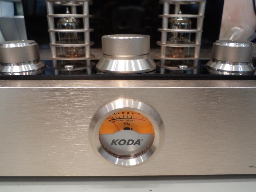

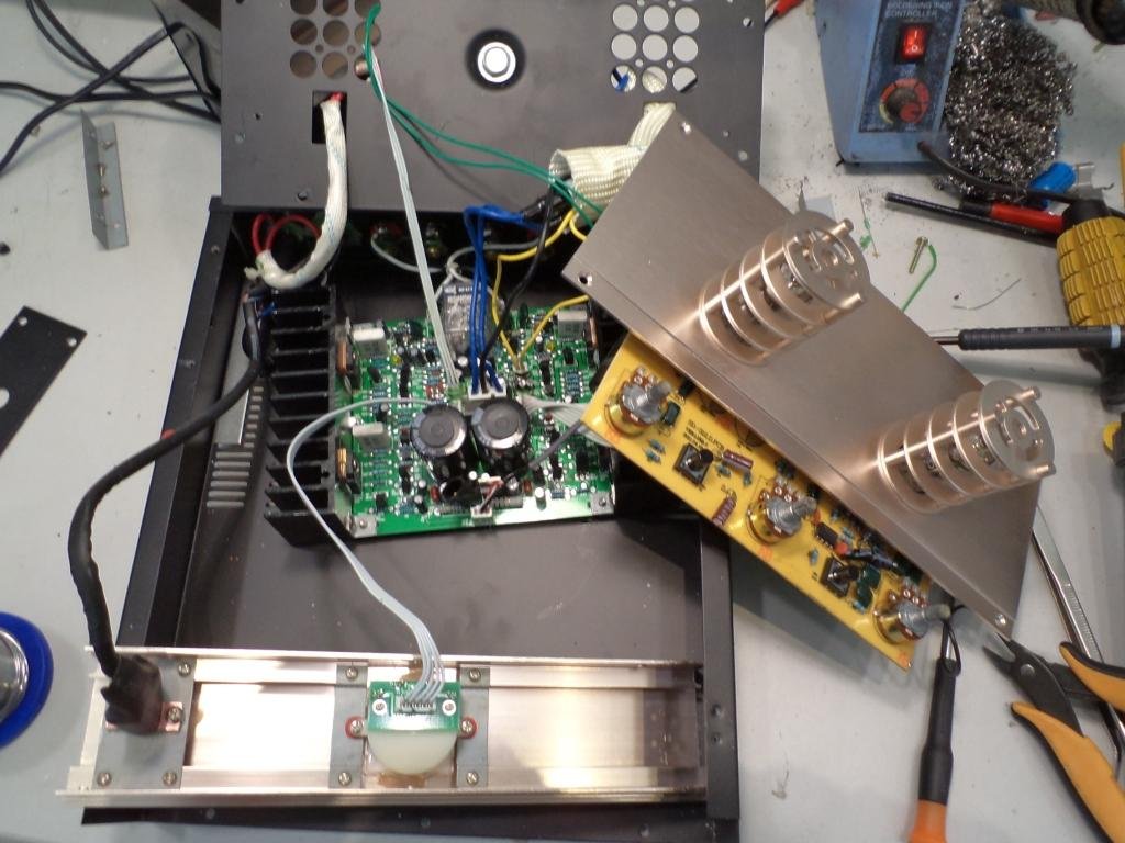

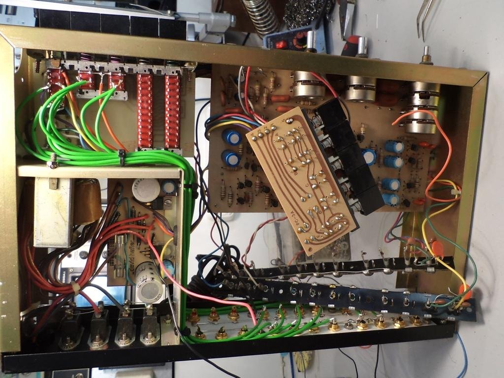

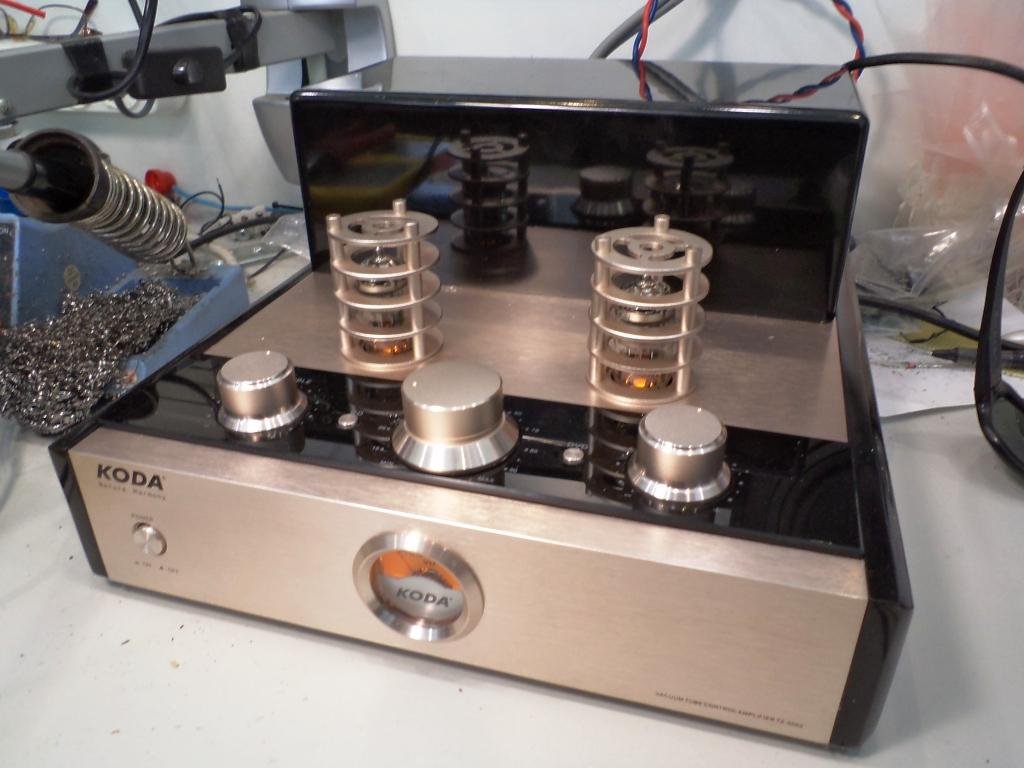

Service KODA TA5002
Αγαπαμε KODA ....Θεωρω οτι πολλα απο τα προιοντα τους εχουν μια χαρα σχεση τιμης αποδοσης . Γενικα ενω ειναι προιοντα σωστα σχεδιασμενα υποφερουν στο σαδιο της κατασκευης .
Θα θυμησω για πολλοστη φορα οτι εχω στησει δεκαδες ""μαγαζια"" με προιοντα της KODA εφοσον ο πελατης δεν ειχε χρηματα για να πληρωσει κατι πιο επωνυμο εκτελεσα εγκατασταση με προσοχη, μπολικες μοναδες , προσεκτικες ρυθμισεις και πετυχα πολυ καλο αποτελεσμα σε σχεση με την τιμη το οποιο και σε βαθος χρονου αποδειξε οτι εκτος απο ηχο εχει και αντοχη .
Το συγκεκριμενο μηχανημα ΤΑ5002 ειναι μια υλοποιηση σε εξευτελιστικο κοστος το οποιο απευθυνεται μαλλον σε καποιον ο οποιος δεν εχει ιδεα τι αγοραζει και προφανως θα το αγορασει για να λεει οτι εχει κατι λαμπατο , η απλα και μονο επειδη ειναι προιον style και θα ελεγε κανεις οτι ειναι πανεμορφο .
Το Concept
Η ιδεα εδω ειναι να υπαρχει ενα λαμπατο σταδιο εισοδου line σαν Buffer να ακολουθει ενα κυκλωμα τονων εξαιρετικα generic το οποιο ειναι χτισμενο απλα γυρω απο ενα 4558 ενω για την εξοδο ενας απλος ενισχυτης ταξης ΑΒ με τρανσιστορ.
Η υλοποιηση
Κατα την αποψη μου το συγκεκριμενο κομματι που επιασα στα χερια μου πρεπει μαλλον να ειναι δειγμα η τσπ ενα κομματι το οποιο ειναι απο τα πολυ πρωτα και θεωρω δεδομενο οτι ο κατασκευαστης στα επομενα εχει κανει revisions .
Στην πλακετα υπαρχουν εξαρτηματα χυμα κολλημενα απο δω και κει τα οποια δειχνει οτι εχουν γινει διαφορα σχεδιαστικα λαθη κυριως σε οτι αφορα την επιλογη σε ποιοτητα και τιμη των υλικων τα οποια προς τιμην τους εχουν καταλαβει και προσπαθησαν να διορθωσουν ωστε να προσθεσουν πιο HIFI ηχο στο μηχανημα τους .
Στο δε σασσι απλα γινεται μυλος !!! παντου σφηνες φιμπερακια ροδελες και συρματακια για να μπουν οι ξεβουρτισμενες βιδες οι παρατερες βιδες οι απωντες βιδες αυτοκολητακια ως φλαντζες για τα κοινα σε πανω απο 10 σημεια ολα αυτα για να ταιριαξουν τα μεταλα μεταξυ τους και να κλεισει το κουτι ...Θλιβερο μεν αλλα τουλαχιστον δειχνει να το εχουν καταλαβει και το μαζευουν .
Τωρα ..στον ηχο υπαρχει το λαμπατο σταδιο χωρις κερδος , περναει σε ενα κυκλωμα τονων με απιστευτο Q αλλα και τρομερο gain οπου φτανει τα σχεδον 18 db στα πριμα και τα 16,5db στα μπασσα με αποτελεσμα ενα αγγιγμα των ρυθμισικων τονου να χαλαει ο κοσμος !!
Ο ενισχυτης ταξης ΑΒ παρολο οτι ειναι ""αγριεμενος "" για να πλησιασει το HI END ειναι τελικα κατι το τελειως απλο και τουλαχιστον ενω δεν ανοικει στην κατηγορια του HI END τουλαχιστον δεν συνδραμει αρνητικα στο συνολο μαλλον θετικα .
Το παραξενο ειναι οτι για να μαζευτουν ολα τα παραπανω δεν ειναι παρα 10 αντιστασεις και 6 πυκνωτες αλλα απλα πρεπει να αλλαξει ο στοχος που θελει ο σχεδιαστης ...
Απολαυστε ομορφιες

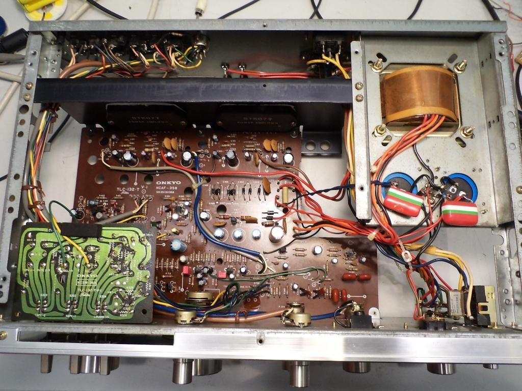

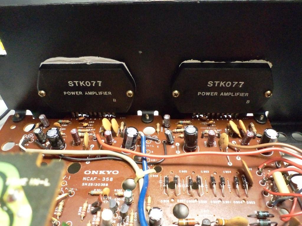

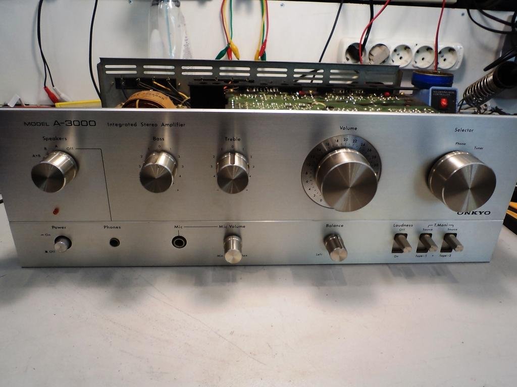

Service Onkyo A3000
Παλιο κλασσικο κομματι και αρκετα σπανιο χωρις ποτε να ειναι κατι το ιδιαιτερο παρολα αυτα ΟΝΚΥΟ και μαλιστα κατασκευασμενο απο την Toshiba ( αλλα τοτε ηταν καυασκευασμενα απο την ELNA ) μετα γνωστα κολλητιλικια οπου οπως και οι περισσοτεροι στιρηζαν την Sanyo και γεμισαν τα μηχανηματα STK .
Με εχετε ακουσει κατα καιρο που φαγωνομαι με τα STK αλλα μια και το μηχανημα αυτο ειναι με STK που εχουν μονο τα τρανσιστορ μεσα στο πακ οποτε εχεις καποια ελπιδα απο εξω να το στησεις λιγο πιο προσεκτικα .
Επισης το συγκεκριμενο μηχανημα ανοικει σε συναδελφο οποτε θεωρησα οτι πρεπει να ριξω μια επιπλεον ματια στο κυκλωμα να δω να μπορω να κανω κατι . Παρατηρησα οτι μονη τροφοδοσια σε ολους τους προενισχυτες σημαινει οτι καθε σταδιο θελει dc blocking πυκνωτη οπου το καυμενο το σημα για να φτασει μεχρι τον τελικο ενισχυτη περναει μεσα απο 6 ηλεκτρολυτικους ...
Εδω ρωταμε το STK φταιει που το μηχανημα παιζει με κατω του μετριου ποιοτητα ? Αμα περναει το σημα μεσα απο 6 ηλεκτρολυτικους τι να σου κανει το ερμο το ολοκληρωμενο Αυτο δεν ειναι ενισχυτης που φιαξανε delay line ειναι !!!!
Αλλαχτηκαν ολοι οι πυκνωτες ολα τα μηχανολογικα ( καθαρισμα κολληματα κλπ ) αφαιρεσα 2 απο τους ηλεκτρολυτικους στην αλυσιδα αφου επιβεβαιωσα οτι δεν περναει πουθενα DC και αφου τελικα ο τελευταιος ( πριν τον ενισχυτη ) παραμεινε για λογους ασφαλειας .
Αναβαθμισα με low esr οσους περισσοτερους μπορεσα και προσθεσα Bypass στους πιο σημαντικους απο αυτους καθως και στο αναβαθμισμενο 2Χ15000 τροφοδοτικο .
ναι σε μεταχειρισμενο αν βρεθει
ναι ειναι 100% επισκευασιμο οτι και να εχει
οχι ομως απο πλευρας ηχου ειναι ακομα και επισκευσμενο ειναι οριακα λιγο πανω απο το μετριο
τα ..εσωψυχα

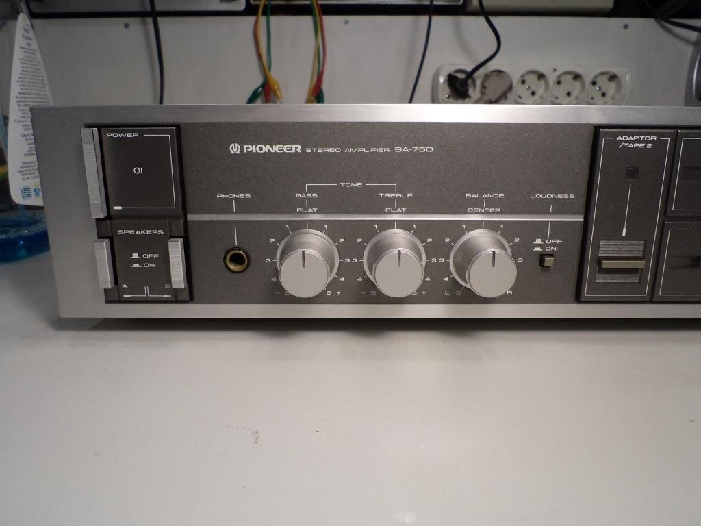

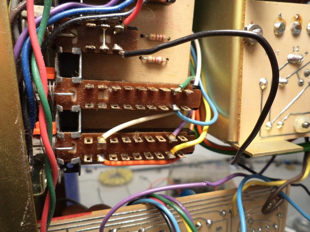

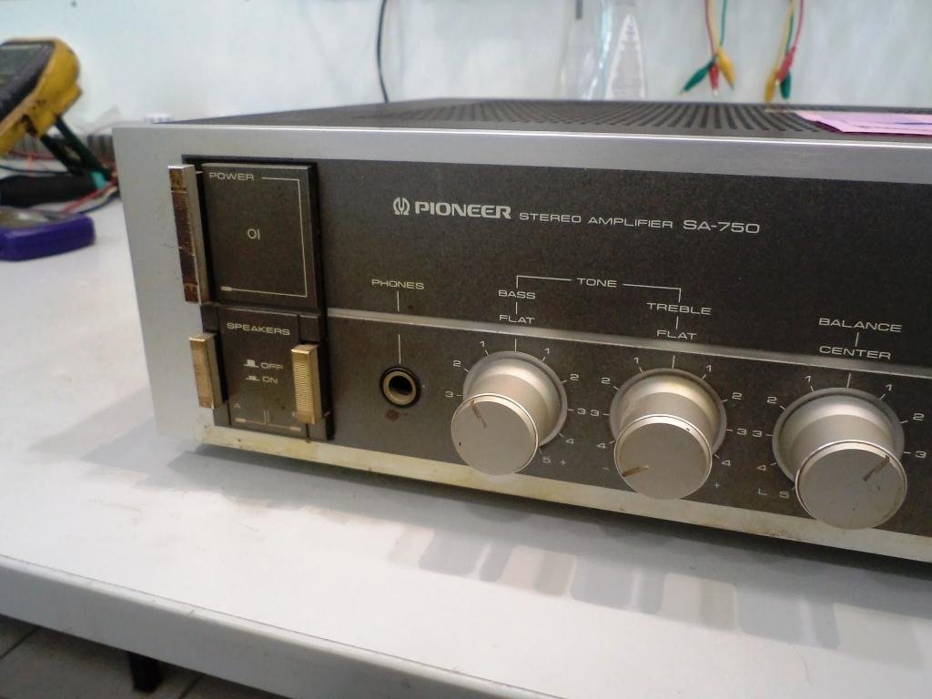

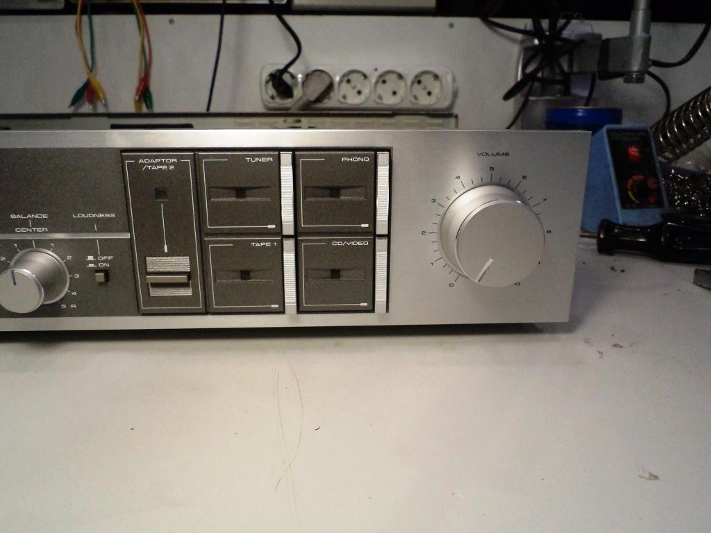

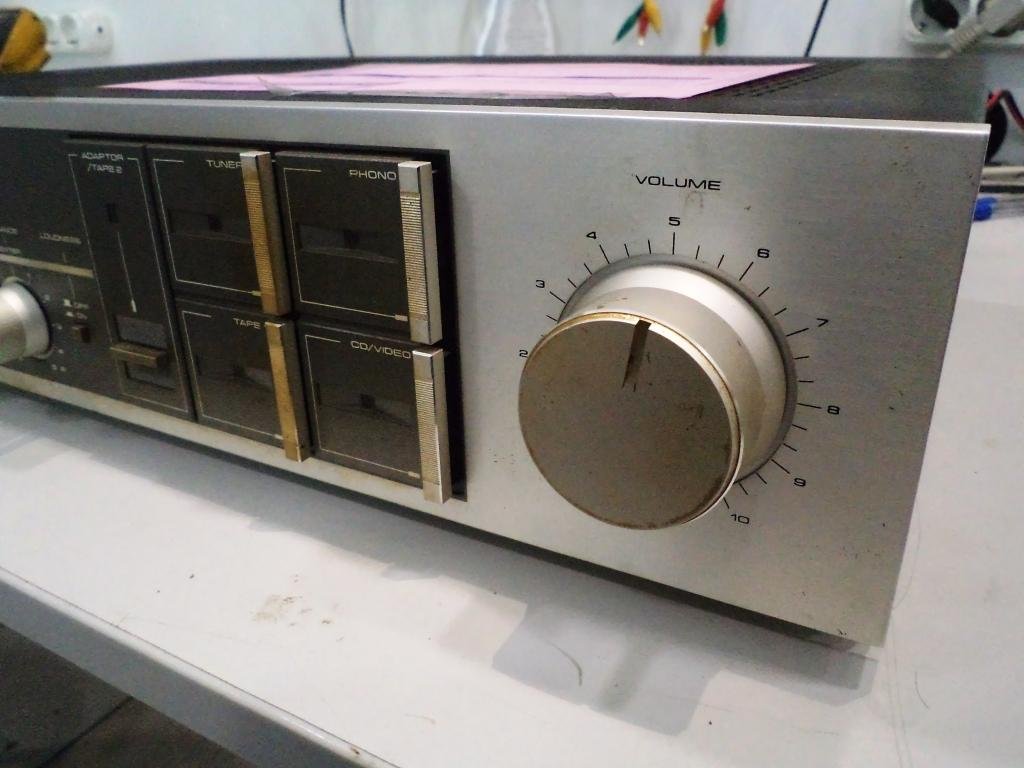

Service Pioneer SA750
Οι SA 750 ανηκουν στην σειρα απο τα πρωτα μοντελα οπου η Pioneer αρχισε να κατασκευαζει μηχανηματα τα οποια ηταν computerized και μαλλον robotized οπου σε πολλα σημεια δεν μπαινει ανθρωπου χερι ...Καλη πρακτικη και ελυσε και αρκετα θεματα κοστους πλην ομως τα μηχανηματα οσο ηταν χτισμενα με διακριτα εξαρτηματα ηταν μια χαρα .Στην πιο μετα εποχη οπου οι εμπορικες συμφωνιες επεβαλαν την χρηση ολοκληρωμενων της Sanyo τα πραγματα αρχισαν να αλλαζουν και η ποιοτητα επεσε κι'αλλο .
Ταχυ μηχανακι απλο γρηγορο λειτουργικο τιμιο σε οτι αφορα την ισχυ του, καλα δοαμημενο , με εξυπνους και πρωτοποριακους τροπους δομησης και ψυξης .
Στα πολυ θετικα του ηταν το κυκλωμα τονων το οποιο ηταν απο τα πολυ πρωτα μηχανηματα οπου οι επεμβασεις ηταν μαλακες και ηπιες και ηδη οι Ιαπωνες αρχισαν να καταλαβαινουν την απλοτητα και σε αυτα τα μηχανηματα . Το tone control παραμενει σε πολυ καλο flat στην θεση 0 και αν καποιος τελικα το χρησιμοποιει παραμενει καθαρο για ενα μεγαλο μηκος της διαδρομης .
Στην εξοδο τα πρωτα combos Toshiba που αργοτερα γεννησαν τα θρυλικα 1302-3281
Στα μειον η γνωστη πρακτικη που τοτε επιτρεποταν απο τον ηλεκτρικο κανονισμο :ενας αχταρμας τα καλωδια ηχειων ΑΒ και τα καλωδια τροφοδοσιας του 230.
ΝΑΙ σε αγορα μεταχειρισμενου οπου σαφως θα βρεθει μαλλον πολυ φτηνα
ΝΑΙ ειναι επισκευασιμο 100% οτι και να εχει
ΝΑι στην ποιοτητα του ηχου ανοικει στα consumer μηχανηματα με ανω του μετριου επιδοσεις ...
Απολαυστε φωτο πριν και μετα οπου χρειαστηκε εξωφρενικο πλυσιμο για να φυγει η βιομηχανικη μπιχλα απο πανω -bye-

Re: Service Pioneer SA750
Να ρωτήσω κάτι χαζό;;;;
Τη μπιχλα απο τα κουμπία πως την καθαρίσατε και έχει αυτο το κορυφαιο
αποτελεσμά;;; Και οχι μονο αυτα και η προσοψη πως εγινε σαν καινουρια;
Eιδικά καθαριστικά....όπως είναι το Cif,το άζαχ ή οι αλοιφές μετάλων,κλπ.
