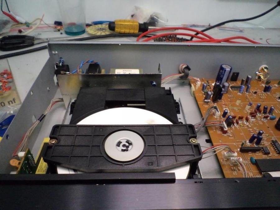

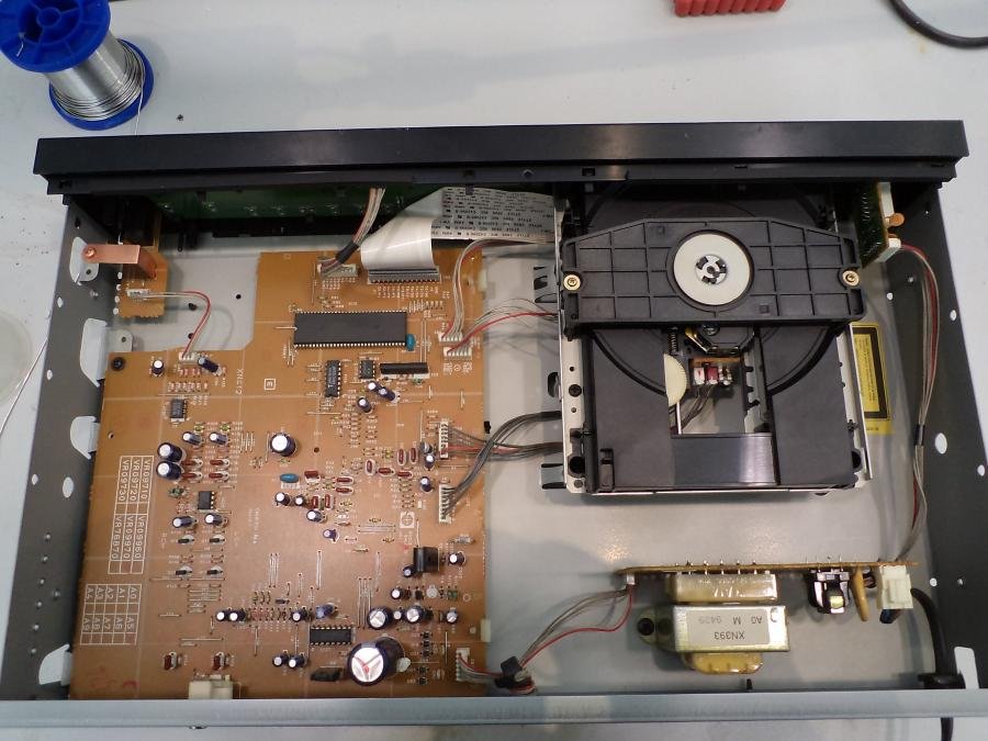

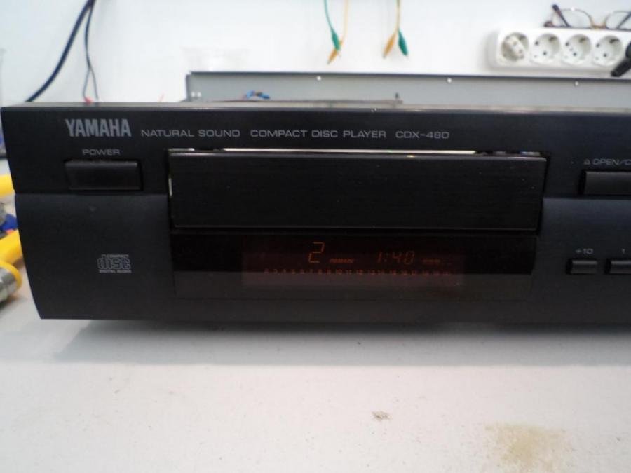

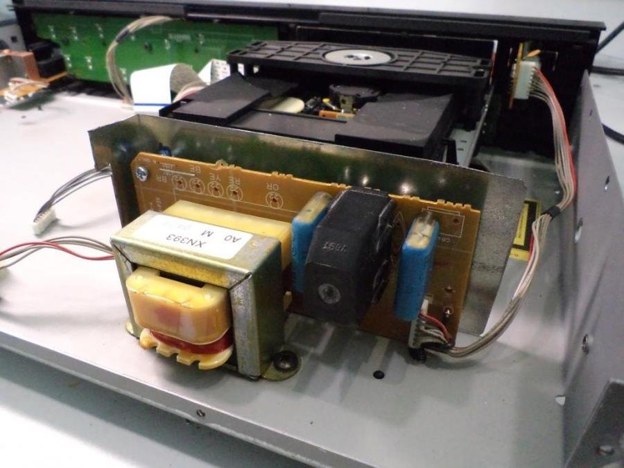

YAMAHA CDX 480 Service Αναβαθμιση
Κυριολεκτικα τα λατρευω αυτα τα μηχανακια ... Ειναι απλα και μαλλον φτηνα φτιαγμενα σηκωνουν πολυ "παιχνιδι" εχουν φτηνες κεφαλες που υπαρχουν και θα υπαρχουν για καιρο ακομα αρα ειναι επισκευασιμα αναβαθμισιμα και διαχρονικα ... Στην ουσια ειναι ενα καλο Player anyway αλλα με λιγη βοηθεια παραγει πραγματικα μαγικα αποτελεσματα ( σε σχεση με την δαπανη παντα )
Εγιναν ...
--Αλλαγη κεφαλης αν και η παλια μετραγε αρκετα καλα τυπου >60%
--Αντικατασταση πυκνωτων που βρεθηκαν με φθορες
--Αντικατασταση πυκνωτων ""τσιγκουνιας" ( εχω πολλες φορες πει οτι δεν ειναι δυνατον να κατασκευαζεις και να βαζεις πυκνωτη 1000mfd στα 6,3 βολτ με ταση τροφοδοσιας 5 βολτ ...ειναι μαλλον πολυ οριακο , προφανως οι πυκνωτες αυτοι ηταν μαλλον φτηνοτεροι και anyway ξηλωθηκαν
---Προστεθηκε bypass επιλεκτικα σε διαφορα σημεια τροφοδοσιας αλλα και εξοδου
---Αντικατασταθηκε ο τελεστικος της εξοδου με τον αμεσως καλυτερο , πιο γρηγορο, και με μεγαλυτερο bandwidth
---Προστεθηκε βυσμα τροφοδοσιας IEC
---Προστεθηκε μια μικρη θωρακιση στο μερος του μετασχηματιστη για να μην ""ξερναει "" ΕΜΙ πανω στο transport
---Προστεθηκαν επιχρυσα εξοδου Ultimax
---Προστεθηκε ενα σοβαροτερο φιλτρο ΕΜΙ στην εισοδο
---Εγινε επεμβαση στο κυκλωμα εξοδου του audio κομματιου ...
---Μετα απο απαιτηση του πελατη δεν εγινε καποια επεμβαση στο κυκλωμα mute
Στα δυο τελευταια πρεπει να σταθω λιγακι ...
Το κυκλωμα mute ειναι μια κατασταση που λειτουργει οταν ο επεξεργαστης ειναι απασχολημενος με καποια διεργασια οπως η παυση για παραδειγμα οπου δεδομενο θεωρει οτι σε αυτη την φαση δεν μπορει και δεν πρεπει να ακουστει κατι ""εξω "" Το συγκεκριμενο κυκλωμα στην ουσια ειναι μονιμως συνδεμενο πανω στην εξοδο και επιβαρυνει την εξοδο του τελεστικου με διαφορα εξαρτηματα για να μπορεσει να λειτουργησει . Σε ακριβοτερα player η ολη διεργασια γινεται με ρελεδες για τον ιδιο ακριβως λογο ωστε να μην υπαρχει επαφη με την εξοδο του audio κατα την διαρκεια του παιξιματος. Στα δικα μου player καταργω τελειως τα κυκλωματα mute και σε αλλες περιπτωσεις τα αντικαθιστω με audio grade ρελεδες . Η παρουσια του κυκλωματος αυτου πανω στην γραμμη της εξοδου επιβαρυνει αρκετα την ποιοτητα του ηχου .
Το φιλτραρισμα της εξοδου ειναι μια πονεμενη ιστορια και σκοπος του ειναι να μην οδηγηθει η εξοδος του τελεστικου σε ταλαντωση απο το φορτιο/ χωρητικοτητες που θα βαλει ο ακροατης στην εξοδο .Πολυ Θεωρητικα εαν ο ακροατης ειναι παντελως ασχετος και βαλει ενα καλωδιο τηλεφωνου 20 μετρα για interconnect παραδοξως το μηχανημα θα παιξει ....ο λογος ειναι οτι η εξοδος στα περισσοτερα Player αυτου του τυπου ειναι σχεδιασμενα με την λογικη better safe than sorry που σημαινει πολυ καλα φυλαγμενα . Αρση με μετρο σε αυτους τους περιορισμους ξανα υπολογισμος του φιλτρου με την λογικη πλεον οτι οι ακροατες σημερα ειναι υποψιασμενοι και θα προτιμησουν ενα καλωδιο της προκοπης και σε ενα ευλογο μηκος ( κατα κανονα ) φερνει απιστευτα ηχητικα αποτελεσματα απο ενα σχετικα φτηνο player .
τα ενδοτερα ....
Φίλε Σάκη μια ερώτηση:συνήθως αυτά τα παλαιότερα μηχανήματα δεν διαβάζουν CD-R και CD-RW.Η αντικατάσταση της κεφαλής με άλλη κατάλληλη μπορεί να λύσει αυτό το πρόβλημα;(Ερωτώ έχοντας υπ όψιν ένα παλιό CEC 880CD).
Απάντηση: Re: Επισκευές-Αναβαθμίσεις (Παρουσίαση)
Είναι και θέμα Firmware.
Καλημερα δεν ειναι θεμα κεφαλης αυτο ..ειναι θεμα firmware ( και hardware σε καποιο σημειο ) ...δεν μπορει να γινει κατι για αυτο
Φιλικα
Σακης Πετροπουλος
Σακη καλημερα.
Θα ηθελα να ρωτησω ποτε ανοιγει το νεο εργαστηριο στην Αθηνα.Εγω που θα πρεπει να σε βρω -ερχομενος απο Χαλκιδα- ζοριζομαι:ernaehrung004:Το βρισκω πολυ δυσκολο να κουβαλαω μηχανηματα στη Νεα Μακρη.
Ευχαριστω
Χριστος

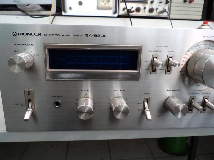

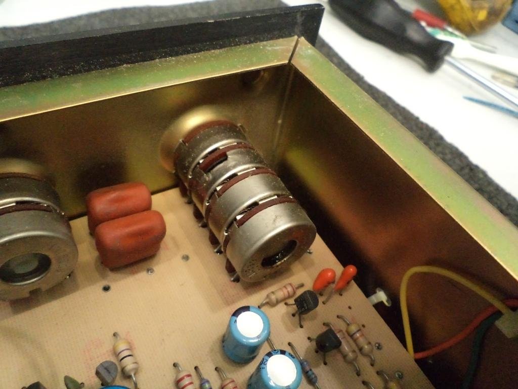

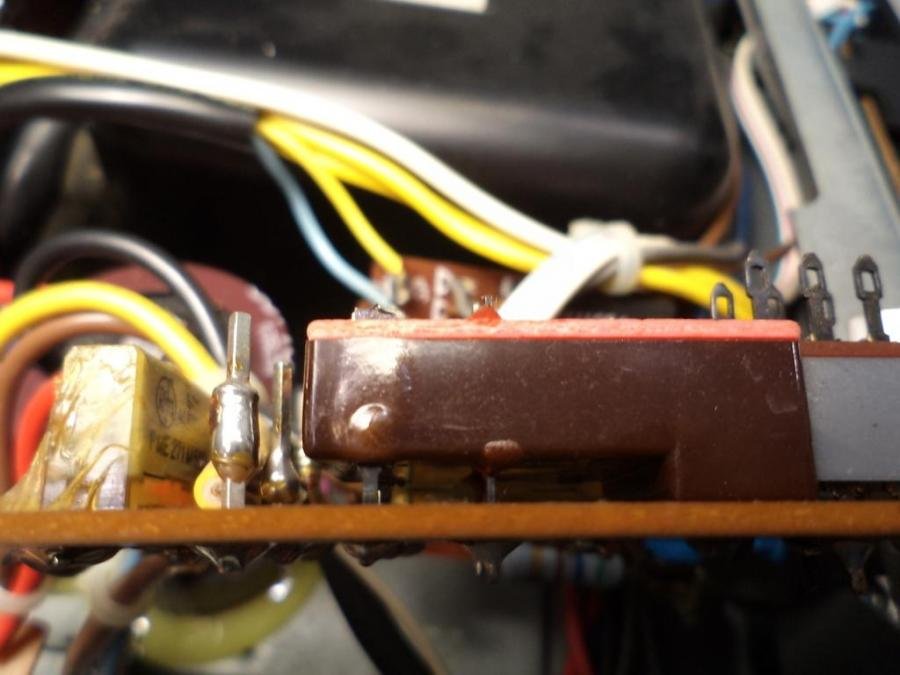

Service PIONEER SA-8800 II
Το συγεκριμενο μηχανημα το εχουμε ξαναδει ...και μαλιστα το εχουμε ξαναπει ...Πρακτικη μου ειναι να μην επαναλαμβανω μηχανηματα που εχω ξαναδει ( στο τελος θα καταντησει κουραστικο ) Ομως Η αληθεια ειναι οτι εδω εχουμε ενα θεμα ...
Εχω πολλες φορες αναφερει οτι η επιτυχια αυτων των μηχανηματων εχει κατα πολυ να κανει με την πολυ σοφη επιλογη υλικων . Ειναι παρα πολυ πιθανον να σηκωσεις μια αντισταση που οπτικα ειναι οσο κοινη με οποιανδηποτε αλλη απο ενα Ιαπωνικο μηχανημα και μαλιστα carbon type η οποια λεει πανω της πχ 2,7Κ και κατα εναν παραξενο τροπο και ενω πανω της αναγραφει 10% ανοχες τελικα αν την μετρησεις θα ειναι 2,7Κ με απιστευτη ακριβεια ...Μην ξεχναμε οτι η αντισταsη αυτη μπορει να ειναι και 40 χρονων .
Το επομενο που εκανε σοβαρες και διαχρονικες αυτες τις κατασκευες περα απο τις αντιστασεις και το ιδιο καθεστως που ισχυει και στους ημιαγωγους ηταν γενικοτερα η συμμετρια οχι μονο στην τοποθετηση και την δομηση των μηχανηματων αλλα και στην συμμετρια εσωτερικα σε οτι αφορα υλικα μεταξυ θετικης κα αρνητικης πλευρας ...
Με λιγα λογια ειναι πρακτικα απιθανο να δεις σε Ιαπωνικο Μηχανημα Α τυπου αντισταση/ ημιαγωγο στην θετικη πλευρα ενω η αρνητικη να εινα κατι διαφορετικο .
Ο 8800 ομως δεν ειναι ετσι σε καιριο σημειο στα προντριβερ υπαρχει απο την θετικη πλευρα αντισταση 220Ω 1βαττ τυπου Α ενω στην αρνητικη πλευρα υπαρχει αλλης μαρκας αλλης κατασκευης και το χειροτερο ειναι μολις μισο βαττ ....Η μια βρεθηκε ανοιχτη τελειως και η αλλη απο 220Ω μετραγε 700...
Το χειροτερο ολων ειναι οτι ολες οι αντιστασεις του μηχανηματος ειναι καφε εκτος απο τις συγκεκριμενες που ηταν πρασινες ( και οι μονες μεσα στο μηχανημα )
Σαφως διαβεβαιωνω οτι απο το σχηματικο τον κλαδο διεπει το ιδιο ρευμα οποτε οι αρνητικες αντιστασεις δεν εχουν λογο να ειναι μικροτερες και επισης διαβεβαιωνω οτι το μηχανημα ειναι μαμα δεν εχει πειραχτει τουλαχιστον στο σημειο αυτο ...
Δυστυχως μεσα απο φωτογραφιες διαπιστωσα οτι υπαρχει το προβλημα και σε αλλα μηχανηματα που εχουμε κανει .Λυπαμαι που το λεω αλλα αναμεσα τους υπαρχει και ενας Sansui 717 με αναλογο θεμα ο οποιος επισκευαστηκε το 2007.
Δεδομενης της ευκαιριας ειμαι υποχρεωμενος να χρησιμοποιησω τον φιλοξενο χωρο του φορουμ ωστε να ενημερωθουν ολοι οι κατοχοι των 8800 και 717 που εχουν ερθει σε μας για επισκευη για δωρεαν επανελεγχο και αντικατασταση των συγκεκριμενων αντιστασεων διοτι μεχρι στιγμης μαλλον μας εχουν ξεφυγει . Η μηχανογραφηση της εταιριας ειναι μολις 2,5 ετων και οποτε θα προσπαθησω να ενημερωσω τηλεφωνικα αλλα αυτο μπορω να κανω σε βαθος μονο 2,5 ετων πισω ...
Λυπαμαι παρα πολυ για αυτο που θα πω αλλα κατι μου λεει οτι ο κατασκευαστης εκει εσκεμενα εβαλε ημερομηνια ληξεως στο μηχανημα του ...
Φιλικα
Σακης Πετροπουλος

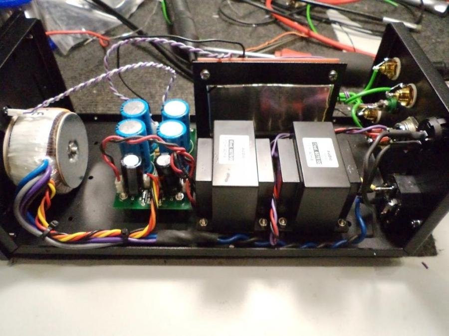

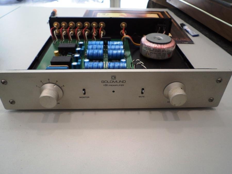

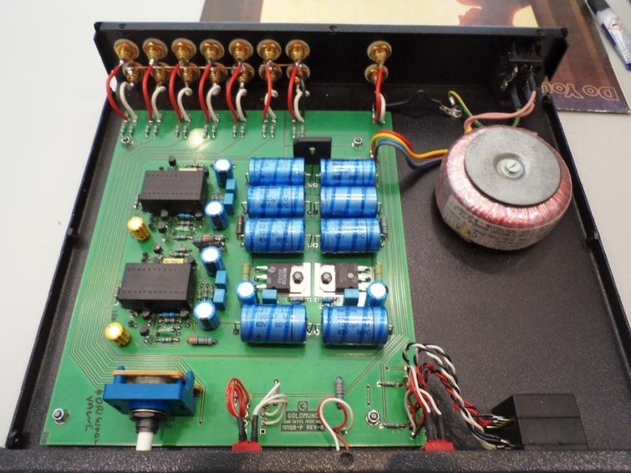

service Goldmund VSR preamplifier
Γνωστα τα μηχανηματα αυτα εξιαρετικα ""ισιο" μηχανημα και οι μετρησεις του υποδειγματικες ( παει τετραγωνο σχεδον 100Κ ) σημαντικο πλεονεκτημα η πολυ καθαρη δομηση και για μηχανημα το οποιο δεν εχει επιλογεα εισοδων με ρελε οι μετρησεις υπερπηδησης και συνακροασης ηταν ιδιαιτερα καλες .
Η επιλογη του κατασκευαστη εκει ειναι να δουλεψει την τοφοδοσια με capacitance multiplier και οχι με σταθεροποιηση τυπου 78ΧΧ η 317/337 Σε ενα ηδη πολυ καλο μηχανημα θα ηθελα παρα πολυ να ειχα την δυνατοτητα να το ακουσω με SALAS για τροφοδοσια ..
Ο λογος που ηρθε κοντα μας δεν ηταν η βλαβη το μηχανημα ειναι ιδιαιτερα απλο για να παθει βλαβη ενω συναμα η κατασκευη ειναι επισης παρα πολυ καλη Ο λογος ηταν το gain ..με μια εισοδο τυπου 1,5 βολτ η εξοδος ηταν σχεδον 10 που σημαινει οτι πρακτικα με μια συχρονη πηγη τυπου cd player DAC ολο αυτο το gain ειναι μαλλον αχρηστο και πιθανον να εχει και περισσοτερα προβληματα στον ηχο του . \
Εγινε αλλαγη στην αναδραση και επεσε σχεδον 45% ...
Το αποτελσμα βεβαια θα κρινει ο ακροατης ...
ΤΑ ΕΝΔΟΤΕΡΑ ...

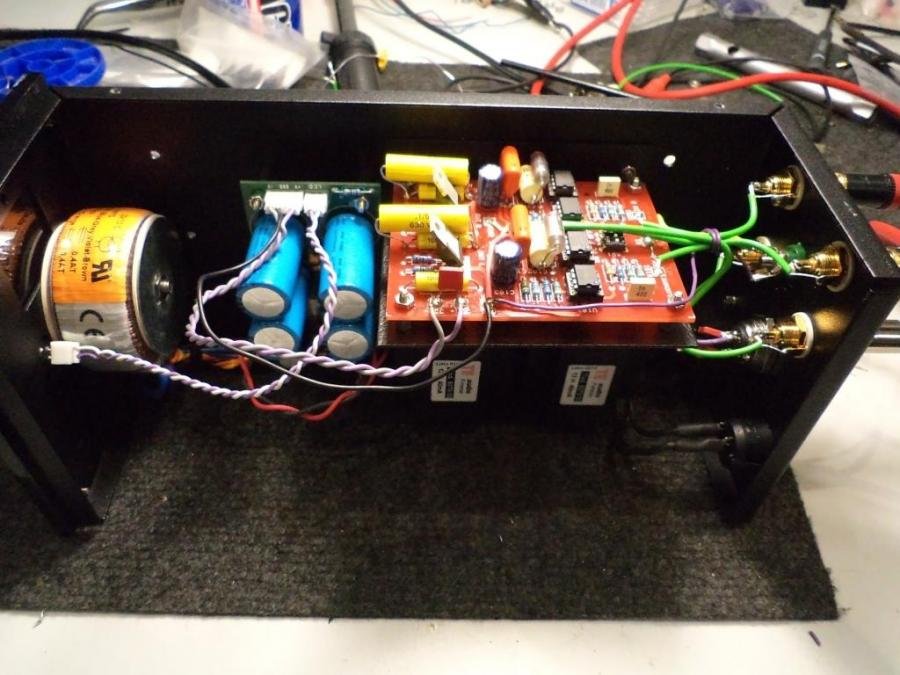

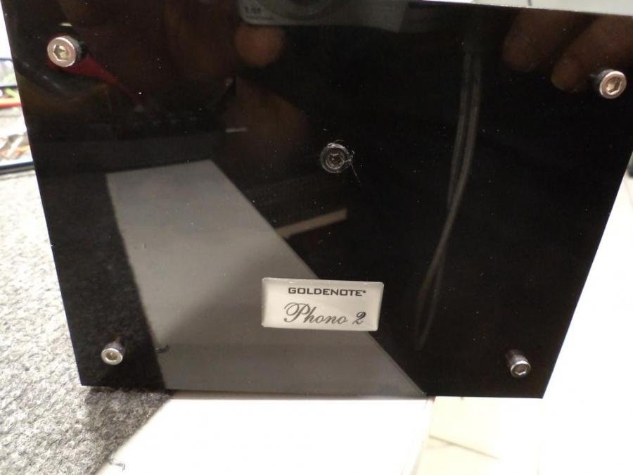

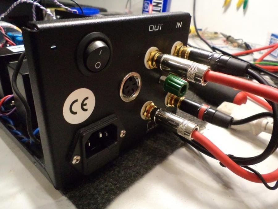

service Golden Note Phono stage 2
Bare with me ....μεταδιδω τις πληροφοριες οπως μου δωθηκαν ...
Κατα την αποψη του ακροατη το Phono stage αυτο εβγαζε βομβο απο την μανα του οπου για μενα ειναι αποριας αξιον πως μια τοσο σοβαρη εταιρια διαθετει ενα προιον στην αγορα με τετοιο προβλημα ..Κατα την αποψη του πελατη παντα, εγιναν μετα ορισμενες βελτιωσεις οι οποιες ομως τελικα δεν ειχαν σοβαρο αποτελεσμα τουλαχιστον απο πλευρας του προβληματος του βομβου και πιθανον να ειχαν καποιο αντικτυπο στον ηχο ...
Τι βρηκα μεσα στο μηχανημα που μαλλον εχει πειραχτει
--Μαλλον αλλαγμενους πυκνωτες σε διαφορα σταδια με σκοπο μαλλον την αυξηση χωρητικοτητας στην τροφοδοσια κινηση που εγινε μαλλον αλογιστα απο την στιγμη που θελεις να κανεις αυξηση τσπ και σε τετοιες συσκευες το προβλημα ειναι ο χωρος δεν βαζεις ποτε 470/63 σε ταση 28 βολτ βαζεις 1000/35 που χωραει και ειναι αναλογης τασης αλλα και χωρητικοτητας .Η παραπανω ταση δεν βοηθαει εκει σε κατι καλυτερο
--επεμβασεις στα τοπικα decoupling πανω στα regulator με πυκνωτες 10nf παραληλα με αλλους στα 100nf αλλα και οι δυο πυκνωτες στα 630 βολτ ..Η χρηση αυτων των πυκνωτων οπου στα 630 βολτ εναι πρακτικα και ουσιαστικα απιθανο να χωρεσουν στην πλακετα και αρα ειναι τοποθετημενοι στον "αερα" point to point λαμπατο style ..να θυμησω οτι απο το datasheet των 317/337 ο πυκνωτης των 10nf δεν μπορει να προσφερει τιποτα με αυτη την χωρητικοτητα ενω ο 100nf εαν δεν ειναι "Κολλητα " με το regulator επισης δεν μπορει να προσφερει πολλα ποσο μαλλον οταν ειναι στον αερα 3 ποντους απο την πλακετα και το ολοκληρωμενο, και ειδικοτερα 15 εκατοστα μακρυα απο τους ηλεκτρολυτικους .
-- Καθε λογιο προσπαθειες και επεμβασεις προσθαφαιρεσης γειωσεων με σκοπο να λυθει το θεμα του βομβου μεχρι και αντισταη 10Ω για ''καθαρη " γειωση απο το δικτυο
--επαργυρα καλωδια απο την εξοδο στην πλακετα προς τα βυσματα εξοδου αλλα χωρις καμμια θωρακιση
--Upgrade balanced καλωδια για την εισοδο
Επι του πρακτεου
Το κακο ηταν οτι δεν εχω ιδεα τι απο αυτα ειναι της μανας του και τι οχι οποτε υποχρεωθηκα να πραξω κατα βουληση ως συνηθως ακολουθωντας μαλλον την πεπατημενη
---Ξηλωσα ολες τις γειωσεις και τις εκανα ενα απλο star ground
---Ξηλωσα τα balanced απο την εισοδο του μηχανηματος η οποια φυσικα και ειναι unbalanced και εβαλα ενα καλο καλωδιο ομοαξωνικο CSF teflon
---Ομοιως επραξα και για την εξοδο χρησιμοποιοντας επισης καλο ομοαξονικο καλωδιο CSF teflon
---Εκανα αντικατασταση σε καποιους πυκνωτες οι οποιο κρεμονταν στον αερα και αφησα για το τελος να δω αν με ενοχλουν οι extreme πυκνωτες των 630 βολτ
Απο κατασκευαστικα μειονεκτηματα θεωρησα οτι ειναι πλεγμενη η γειωση με την τροφοδοσια και οτι τα regulator ειναι πολυ κοντα στην πλακετα του phono ( Θα τα προτιμουσα μαλλον λιγακι πιο μακρυα )
Συνηλθε κατα 95 % και πλαγιαζωντας τα regulator να απομακρυνθουν οι πλατες τους απο τα κυκλωματα της εξοδου πλησιασε το 100% Την μεγαλυτερη ζημια εκαναν τα upgrade καλωδια της εισοδου τα οποια ειπα οπως ειπα ηταν balanced οπου ο ποιητης χρησιμοποιουσε hot για σημα cold για γειωση και την θωρακιση κολλημενη με το υποτιθεμενο star ground απο την πλευρα της πλακετας ...
plug N play και τα υπολοιπα ανοικουν στον ακροατη

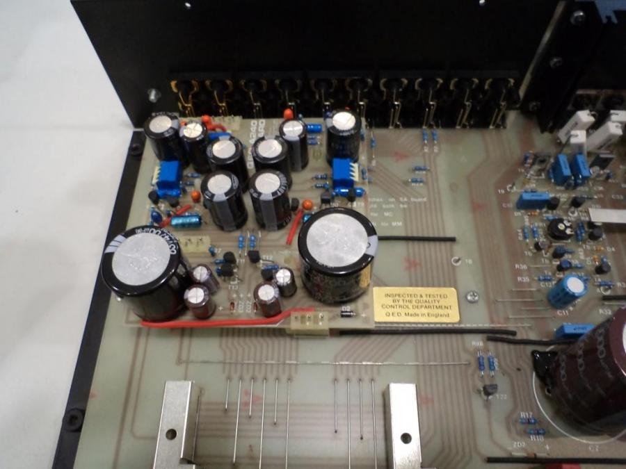

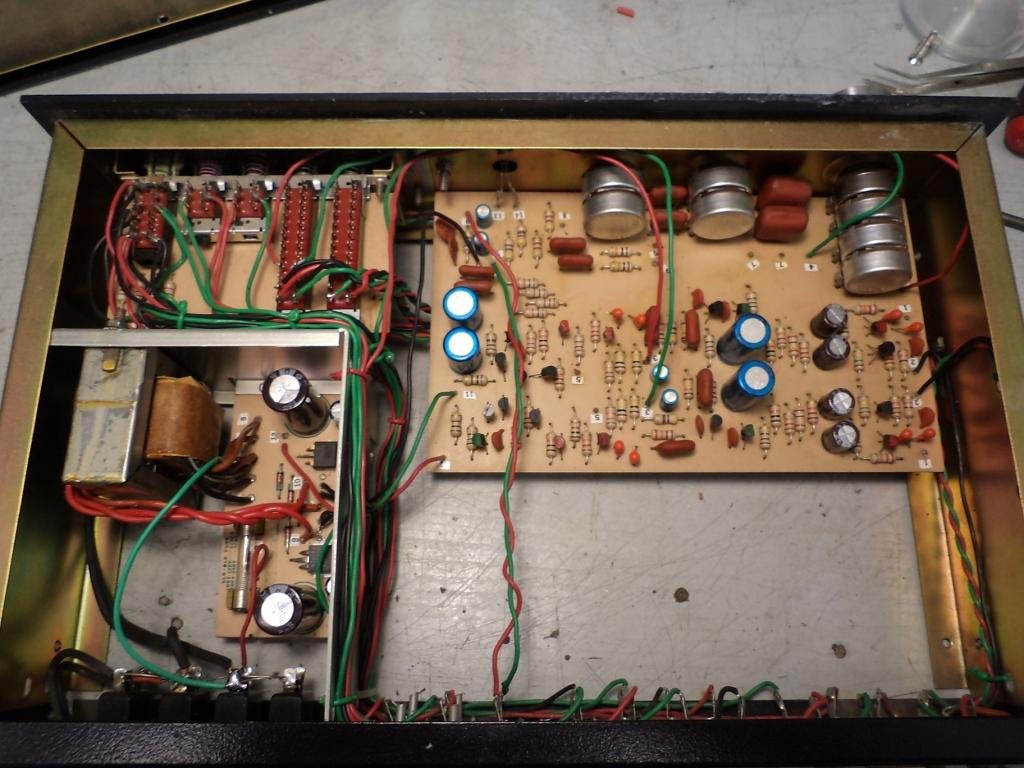

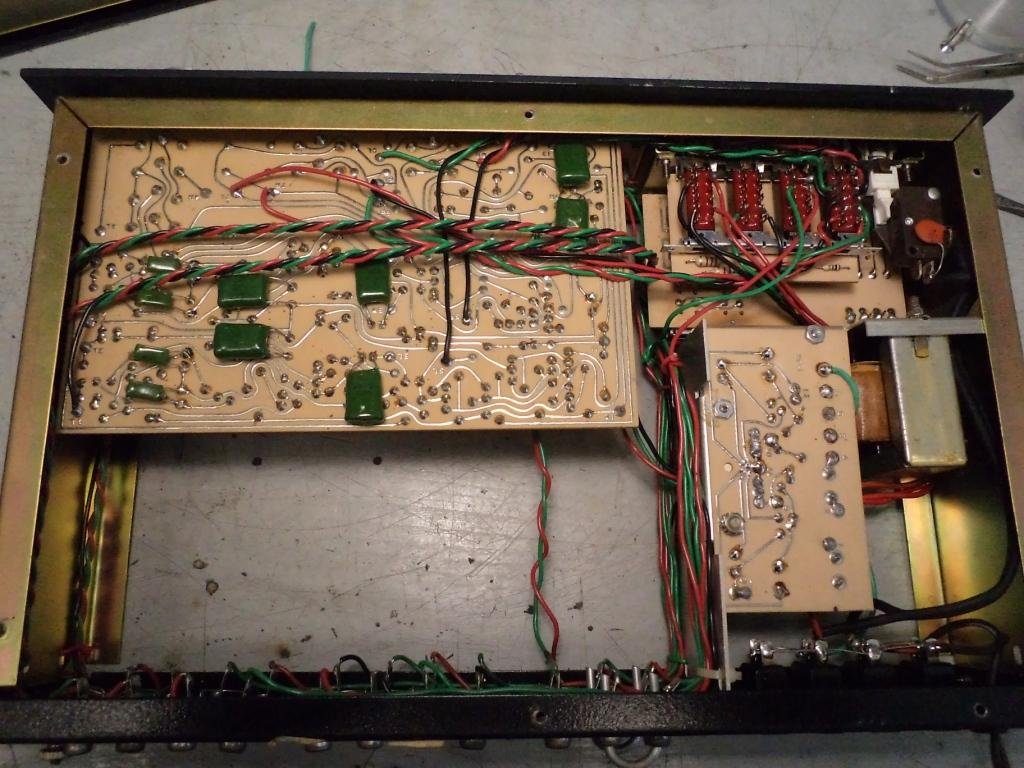

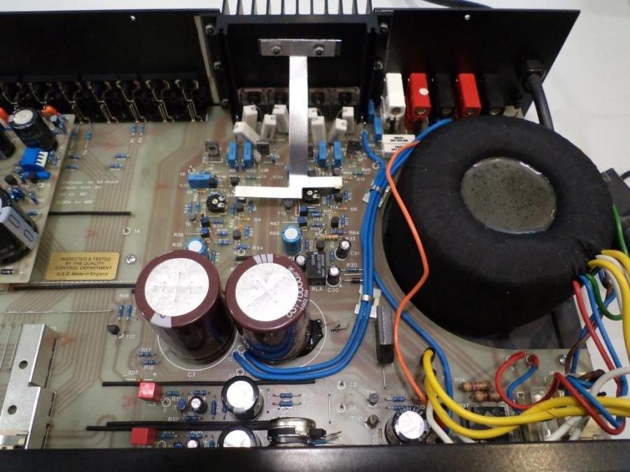

Service QED A270
Πως λεμε πιτσα cheese lover's ?? πως λεμε tonight's special ? αυτο !!! αποψε σερβιρουμε Εγγλεζικο ηχο ...
Τελικα τα Εγγλεζικα μηχανηματα υποφερουν απο επιδημιες .... ολα τους εχουν τα ιδια καλα και δυστυχως τα ιδια λαθη ...
Το συγκεκριμενο ανοικει μαλλον στα σπανια μηχανηματα λιγα κομματια κατασκευαστηκαν και οπως ειπα μαλλον ειναι αντιπροσωπευτικο της γνωστης σχολης .Σε σχεση με τα Quad εχει σαφως καλυτερη δομηση ειναι one board δομηση και χωρις 600 τηλεφωνικα συρματα μπλεγμενα μεταξυ τους . Εχει το phono stage optional οπως πολλα εκεινης της εποχης αλλα και ενα αρκετα στιβαρο τροφοδοτικο ειδικα για την προενισχυση του πικ απ ..Το κυριο τροφοδοτικο ειναι μαλλον φτωχο για τετοιο μηχανημα , οι ψυκτρες ειναι μαλλον φτωχες για τετοιο μηχανημα Ο ελεγχος της πολωσης σε σχεση με την θερμοκρασια ειναι θλιβερος και ειναι απολυτα προφανες οτι τους ξεφυγε στην σχεδιαση (διολου παραξενο για εγγλεζικο εκεινης της εποχης ) και το εξωφρενικο λαμακι που δινει την λυση μπορει ευκολα καποιος να καταλαβει οτι ειναι revision Οπου φυσικα και η πολωση με τα παραπανω δεδομενα δεν μπορει να ειναι υψηλη ειναι απλα οριακη .........
Τα τρανσιστορ εξοδου τρενα του ΟΣΕ αργα και σκληρα αλλα κατα τα αλλα καστουμιες νομιζω της SGS με συνολικο αποτελεσμα ενα μηχανημα ταχυ με εμφασεις στα μεσαια μικρα αποθεματα ισχυος σχετικα κοντο bandwidth και αρκετα καθαρο στον ηχο του αναμενομενο με την καλη δομηση που εχει
Η ποιοτητα κατασκευης υποδειγματικη με διαλεγεμνα υλικα καθως και πυκνωτες ισχυος κατασκευασμενους κατα παραγγελια πραγμα σπανιο και ακομα πιο σπανιο να πετυχει .
Δειχνει οτι ο σχεδιστης ειχε εικονα πραγματικη για τα ""ηλεκτρονικα "" του μηχανηματος και φροντισε να λυσει πολλα απο τα προβληματα τα οποια θα εβρισκε το μηχανημα ακομα και στο μελλον . Η επιλογη του διακοπτη εισοδων μοναδικη και μιλαμε και εκει για διακοπτη ντιζας επισης κατα παραγγελια και μαλιστα υλοποιηση υποδιεγματικη σε σχεση με τα αναλογα μηχανηματα εκεινης της εποχης
Πρεπει εδω να σημειωθει οτι τα περισσοτερα απο αυτα τα μηχανηματα ενω οι "ηλεκτρικοι" υπολογισμοι εχουν γινει με χαρτι και μολυβι μια και εκεινη την εποχη δεν υπηρχαν analyzer και simulator ολες οι υπολοιπες βελτιωσεις και αλλαγες εγιναν με την πρακτικη του ακουω και αλλαζω ...Σε αυτη την πρακτικη υπαρχει η μεταβλητη PASS οπως θελω να την βαφτισω που σημαινει οτι σαφως και υπαρχει επιρεασμος απο την εγγλεζικη μουσικη σκηνη .... εινα απολυτα σιγουρο οτι αν οι ανθρωποι αυτοι ακουγαν αλλες μουσικες θα εφιαχναν τα μηχανηματα τους τελειως μα τελειως διαφορετικα ...
Τα ενδοτερα και η χαρα του ελασματουργου

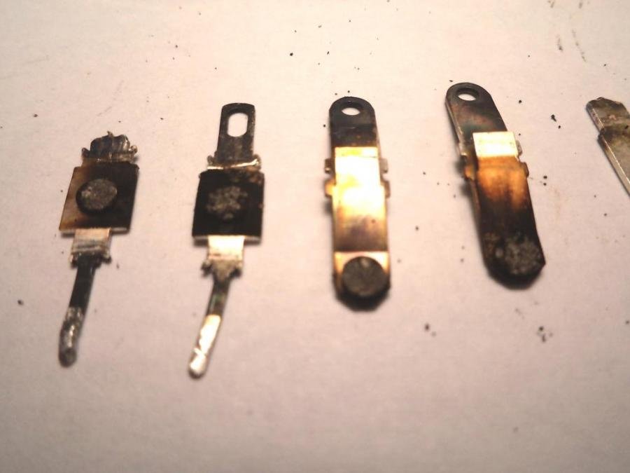

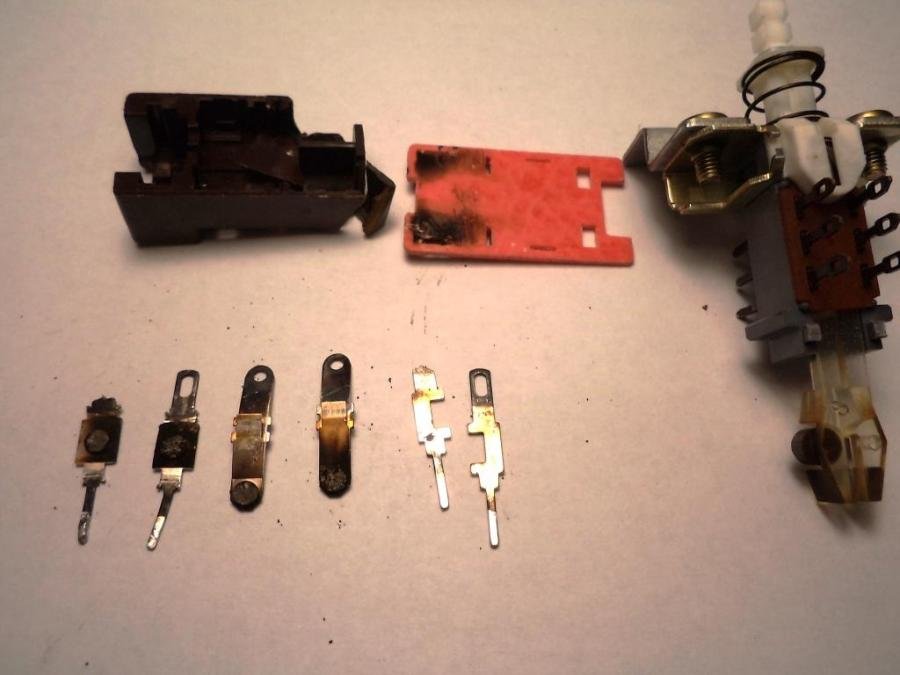

Sanyo Plus 55 revision 2.0
Στο revision 1 πριν απο περιπου 15 μηνες προστεθηκε στην μαλλον μακρυα λιστα ανταλλακτικων τα οποια πρεπει να αλλαχτουν συγκεκριμενες αντιστασεις οι οποιες ""τσουλανε"" απο την τιμη τους και μαλιστα πονηρα ΙΕ τσουλανε το ιδιο και στην θετικη αλλα και στην αρνητικη τροφοδοσια και με την πρωτη ματια ειναι μαλλον απιθανο να το δεις . Πονηρη βλαβιτσα ...
revision 2.0 λοιπον απο την στιγμη που ειναι ο τριτος ( τους οποιους δυο ειχαμε επισκευσει στο παρελθον ) που καιγεται ο διακοπτης τους (????) Προφανως απο εδω και μετα θα πρεπει η αντικατασταση του διακοπτη να ειναι μαλλον κατι στανταρ .
Ο συγκεκριμενος που ηρθε ηταν σε κατασταση σπινθιρισμου οπου αρκουσε να τον βαλεις στην πριζα και να αρχισουν τα λαμπακια να αναβουν σαν φωτορυθμικο Ευτυχως ο πελατης το καταλαβε νωρις και ευτυχως που οι γεφυρες που εχει μεσα ειναι εξαιρετικα στιβαρες και αντεξαν την κατασταση ...
Μερικες φωτο απο την κατασταση του διακοπτη

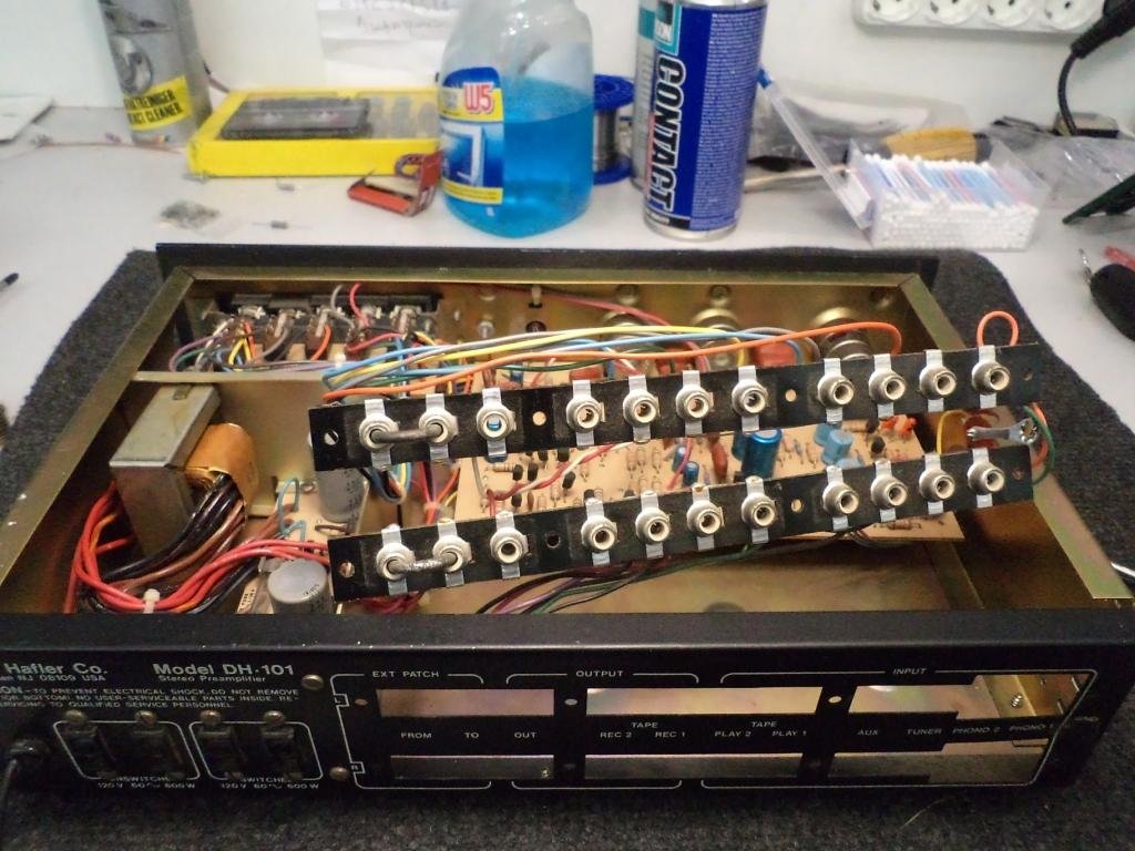

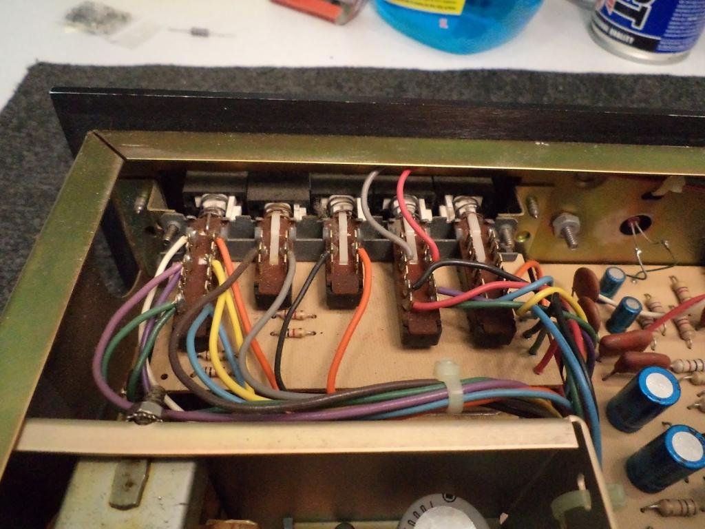

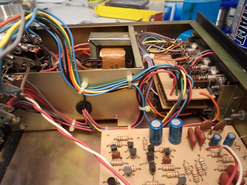

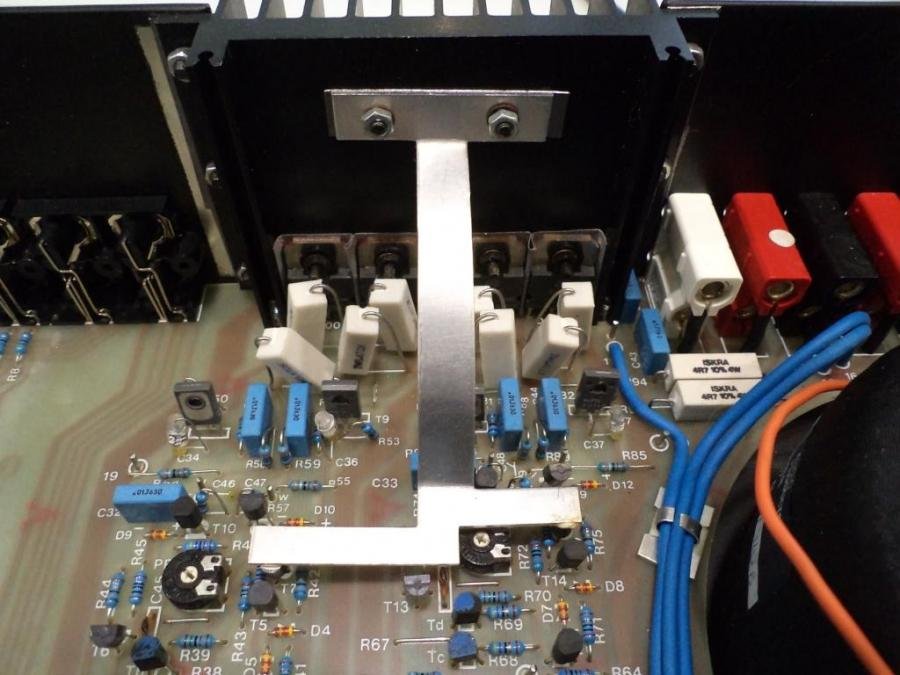

service - upgrade Hafler DH101
Πολυς κοσμος εχει τετοια μηχανακια , θελω να πιστευω τα περισσοτερα απο αυτα μαλλον παροπλισμενα ....Μ ετα σημερινα κριτηρια ειναι ενα μαλλον κακο εως πολυ κακο μηχανημα . Σαφως θα υπαρχουν καποιοι οι οποιοι λατρευουν τον ηχο του οπως φυσικα συμβαινει και με αλλα κατασκευασματα τα οποια πασχουν απο τα ιδια κατασκευαστικα προβληματα ενω παραληλα αναπαραγουν την δικια τους συγκεκιρμενη ταυτοτητα .
Τα γνωστα προβληματα ειναι :
---Αρχικα το πολυ μεγαλο gain με οτι αυτο φερνει μαζι του ακομα χειροτερα με τις σημερινες πηγες
---Παρα πολυ μεγαλη συνακροαση σε οτι αφορα πηγη με πηγη αλλα και καναλι με καναλι
---Πουθενα χρηση ομοαξωνικων καλωδιων με χειροτερο σημειο το phono stage
--- Παρα πολυ κακο tracking με αποτελεσμα σε καθε αλλαγη εντασης να χρειαζεται προσαρμογη στο balance
---Μαλλον φτωχο τροφοδοτικο
---Φτωχη κατασκευη κοσσας εισοδων εξοδων και σε αυτη την περιπτωση μαλλον οξειδωμενη
Η προσεγγιση
Σαφως αναμενω ο χαρακτηρας του μηχανηματος να αλλαξει μετα τις επεμβασεις κατα την αποψη μου προς το πολυ καλυτερο και την βαθμονομηση αυτης της δουλειας τελικα θα πρεπει να εχει ο ακροατης ο οποιος ειναι προετοιμασμενος για κατι τετοιο .
Θα γινει αλλαγη στην αναδραση ωστε να πεσει το κερδος σε ενα πιο ""σημερινο "" επιπεδο
Θα γινει αντικατασταση των συρματων με ομοαξωνικα με σκοπο να καθαρισει απο βομβους και συνακροασεις
θα γινουν αλλαγες στην δρομολογηση τροφοδοσιας αλλα και στο ιδιο το τροφοδοτικο
Θα γινει αντικατασταση της κοσσας εισοδων εξοδων με κατι λιγο καλυτερο
Τελευταιο μενει το θεμα του ποτενσιομετρου το οποιο θα αντικατασταθει με ενα κερμετ αλλα χωρις μπαλανς απο την στιγμη που διαπιστωθει προβλημα tracking
Τα ενδοτερα ως εχουν και για τις αλλαγες stay tuned
