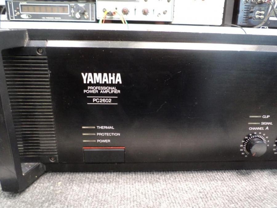

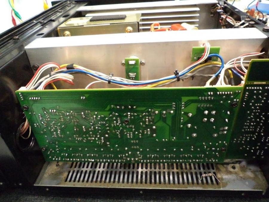

Service YAMAHA PC 2602
Μεγαλος τελικος απο τους καλα φιαγμενους του συγκεκριμενου κατασκευαστη αλλα δυστυχως αγορασμενος απο τον Μπεη και οπου μεσα του βρεθηκαν τα μυρια οσα .. τουλαχιστον 4 διαφορετικες μαρκες με τρανσιστορ , πολλα απο αυτα Ινδικα καποια αλλα Κινεζικα και καποια της μανας του .Αχταρμας με λιγα λογια Πρακτικα αδυνατον να λειτουργησει σωστα ενα τετοιο μηχανημα που ως γνωστον απαιτει ακριβεια και συμμετρια .
Ξηλωθηκαν τα παντα 20 τον αριθμο τα εξοδου , συν τα οδηγα , συν διαφοροι πυκνωτες , τοποθετηθηκαν πενταγρηγορες διοδοι στην ανορθωση και decoupling πανω σττους καινουργιους ηλεκτρολυτικους ( το οποιο αν και ειναι στα ορια της υπερβολης παραμενει απαιτηση του πελατη ) οπως μπορει να δει κανεις απο τις φωτογραφιες .
Αξιοσημειωτο ειναι οτι μιλαμε για μαλλον την δεκατη περιπτωση μηχανηματος απο το EBAY το οποιο ερχεται κοντα μας κανιβαλισμενο η πολυ ασχημα επισκευασμενο .Το πολυ παραξενο ειναι οτι οι δεκα αυτες περιπτωσεις ερχονται απο Γερμανο πωλητη ενωολα τα αλλα απο αλλους πωλητες ερχονται απειραχτα μεν αλλα σε αρχικη κατασταση δε .
Ενα αστειο της υποθεσης :
Το μηχανημα ανοικει σε χειουρουργο γιατρο ο οποιος ειναι ντουης και χρονια στο κουρμπετι οπου φυσικα ειχε ηδη βαλει το χερακι του για να αλλαξει καποιυς πυκνωτες και αλλα ψιλολογια με σκοπο να κανει το μηχανημα καλυτερο και οφειλω να ομολογησω οτι αν χειρουργει με τον ιδιο τροπο που αλλαζει πυκνωτες, και γνωριζει τους ενισχυτες , τοτε απλα θα ηταν χαρα μου να ειμαι ασθενης του .
Με καλει στο τηλεφωνο και αφου εχουμε ανταλλαξει αποψεις και γνωμες για διαφορα τεχνικα θεματα πανω στο μηχανημα του με ρωταει : Βρε Σακη να σου μιλαω στον ενικο ? Απανταω ...Φυσικα γιατρε μου αφου ειμαστε συναδελφοι !!!!
Φιλικα

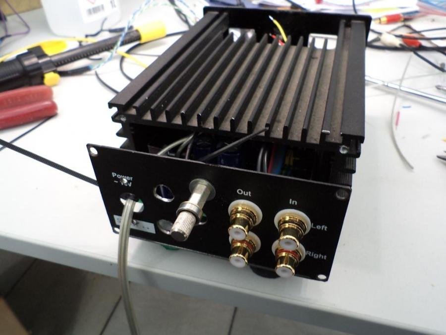

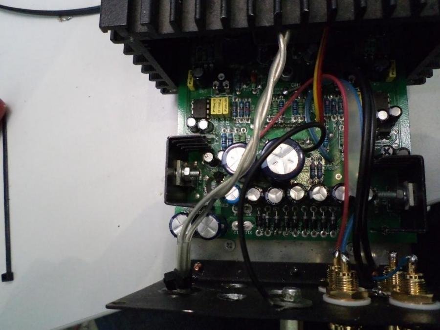

Service PRO JECt tube box
Μια συσκευη η οποια δεν εχει ηλικια ουτε ενα η δυο χρονια τι να μπορουσε να παθει ??? Μαλλον τιποτα προφανως επεσε θυμα του Ιντερνετ .
Θυμα του ιντερνετ και εξηγω εδω την αποψη μου , μια και στο Ιντερνετ υπαρχουν μυρρια αποψεις για το καθε θεμα οπου προφανως καποιες απο αυτες στερουνται σοβαροτητας ( για να μην πω κατι χειροτερο ) αλλα αρκει να ειναι διατυπωμενες λεκτικα σωστα για να πεισουν τον αναγνωστη για διαφορους μυθους , πραγματα τα οποια δεν μπορουν να τεκμηριωθουν επιστημονικα , η τσπ να μετρηθουν με οργανα εργαστηριου που υπαρχουν στον πλανητη μας ενω παρολα αυτα υποσχονται θεαματικες βελτιωσεις που κατα τα αλλα θα κοστιζαν παρα πολλα χρηματα .
ενδεικτικα θα αναφερω μερικα πραδειγματα
--Τα μαγνητακια της βενζινης ...ειναι 100% αληθεια κανουν ακριβως αυτο που λενε ... μονο που το ψεμμα ειναι οτι η οικονομια που προσφερουν δεν ειναι 40% παρα μοναχα 2-4 % και αυτο σε εναν κατα τα αλλα σωστο κινητηρα .
--Εαν οι μπορνες που εχουμε σε εναν ενισχυτη εχουν στοιχειωδη ποιοτητα και ικανοτητα σφιξιματος το να αλλαξουμε με μπορνες αστρονομικου κοστους ειναι πρακτικα απιθανο να προσφερει κατι στο ηχητικο αποτελεσμα η αν προσφερει ειναι στα ορια του μη μετρησιμου και του μη ακροασιμου
--Παραθετω το παραδειγμα ενος τεχνικου που χρεωσε ενα γερο ποσο τον πελατη για να του αναβαθμισει εναν MAGNUM CLASS οπου η αναβαθμιση ηταν να ανεβασει τα ρευματα ηρεμιας στο τερμα και να αντικαταστησει 22 ποντους καλωδιο του εργοστασιου ( καθαρου χαλκου μονοκλωνου 2,2 mm και πολυ σωστα τοποθετημενου δλδ μην μπλεγεμενο το ενα καναλι με το αλλο ) με 22 ποντους απλου καλωδιου πλακε 2χ2,5 αλλα της εταιριας VDH Φυσικα μετα απο λιγο χρονικο διαστημα ο ενισχυτης καηκε απο την θερμοκρασια και ο πελατης φυσικα τον πληρωσε χρυσο . Ειναι προφανες οτι και εδω 22 ποντοι καλωδιο σε εναν ενισχυτη οπου ηδη υπηρχε ενα αλλο αξιοπρεπες καλωδιο δεν μπορουν να κανουν μετρησιμη η ακροασιμη διαφορα .
--Οσοι χρησιμοποιουν καλωδια UTP για μεταφορα σηματων επιπεδου line μεσα σε μηχανηματα πρεπει να ξαναπανε σχολειο
--Και τελος στις συσκευες που τροφοδοτουνται απο ενα πακ εναλασσομενου ρευματος η αλλαγη μετασχηματιστη με εξωτικο μετασχηματιστη δεν μπορει και δεν θα προσφερει καμμια απολυτως ηχητικη διαφορα Αντιθετα τα κυκλωματα ηχου λατρευουν τα καλης ποιοτητας τροφοδοτικα και με μια λεξη οσο καλυτερο ειναι το τροφοδοτικο τοσο καλυτερο θα ειναι το ηχητικο αποτελεσμα ..Μονο που ο μετασχηματιστης πακ της πριζας παιζει σχεδον μηδενικο ρολο στην ποιοτητα του ηχου και ακομα ενας μετασχηματιστης αξιας 1000 ανβρω δεν θα αλλαξει απολυτως τιποτα ( προσοχη ισχυει για συσκευες που τροφοδοτουνται με πακακι πριζας που βγαζει εναλασσομενο )
θα μπορουσα να συνεχισω για μερες αλλα ας παμε στο κυριως θεμα
Ο ακροατης προσπαθησε να τοποθετησει εναν διακοπτη για να επιλεγει μεταξυ phono1 phono 2 το οποιο "ηλεκτρικα και κυκλωματικα "' σαφως και μπορει να γινει αλλα οι συνεπειες θα ειναι καταστροφικες σε οτι αφορα τις συνακροασεις και πιθανους βομβους κλπ .
Μετα εγινε η προσπαθεια αντικαταστασης των βυσματων εισοδου εξοδου με βυσματα πιο audiophile οπου ναι μεν τοποθετηθηκαν αλλα χωρις την αναλογη μονωση οπου διαταραχθηκε η κατασταση της γειωσης με αποελεσμα ενα καραμπινατο ground loop και μπολικο βομβο
Μετα εγινε προσπαθεια αποκαταστασης της εσωτερικης καλωδιωσης απο την πλακετα μεχρι τα βυσματα δλδ το πολυ 5-7 ποντοι καλωδιο με καλωδια UTP Δεν θα σχολιασω γιατι αν το κανω με βλεπω μπαναρισμενο για τα επομενα 300 χρονια .
Ολες οι επεμβασεις εγιναν με πολυ χοντρο κολλητηρι που σχεδον καταστρεψε το πολυ ευαισθητο τυπωμενο δημιουργησε δεκαδες βραχυκυκλωματα και καψιματα βαλε και τις κολλησεις που ετρεχαν πανω στην πλακετα και μετα βιας καταφερα να το σωσω μετα απο πολυ κοπο ..
Αποκατασταθηκαν ολα τα παραπανω και λειτουργει οπως το ειχε η μαμα του

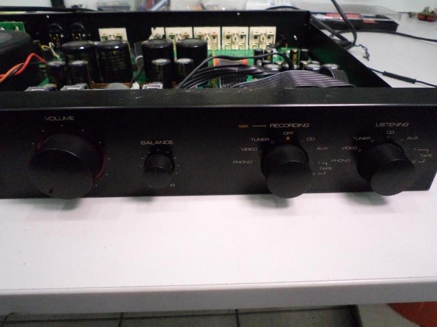

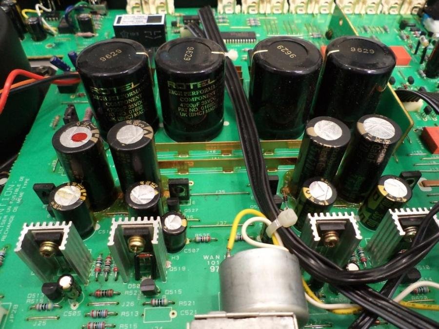

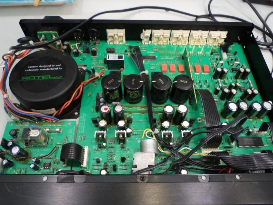

Service ROTEL RC 995
προενισχυτης Rotel RC995
Αραγε απο που να αρχισω και πως να τελειωσω ...
--Θωρακισμενος μετασχηματιστης
--Τοπικα τροφοδοτικα παντου σε καθε μοναδα ξεχωριστα
--Αριστη ποιοτητα υλικων
--επιλογεας εισοδοω με ρελεδες
--εξοδοι balanced
--phono stage με
**Τοπικο δικο του τροφοδοτικο
** σταδιο MM MC
** πυκνωτες black gate
**τελεστικοι Philips
--ολες οι λειτουργειες ηλεκτρομηχανικα τηλεχειριζομενες ( εκτος απο την εξοδο record )
--Εξυπνο stand by και με σχετικα χαμηλη καταναλωση
--Κλασσικα αλλα καλης ποιοτητας βυσματα ( επιχρυσα )
--Εξυπνα δομημενα πλακετα με τοπολογια ξεχωριστω διαμερισματων
Αν και εμενα μου αρεσουν τα πιο απλα μηχανηματα παραμενει ενα κορυφαιο μηχανημα και θα λειτουργουσε ακομα καλυτερα με λιγοτερα πραγματα πανω του . Ενα σοβαρο μειονεκτητμα ειναι οτι ειναι φτιαγμενο με σχεδον καστουμ ολοκληρωμενα που σημαινει οτι αν παθει μια ζημια ( οπως τωρα ) ενα πολυ σοβαρο μηχανημα θα παει ακλαφτο .
Ηχητικα απλα ειναι ενα πεντακαθαρο και κορυφαιο μηχανημα και ο ηχος του ειναι απλα μοναδικος ,απο τα πιο σοβαρα μηχανηματα consumer που εχω δει ποτε στην ζωη μου , ευχαριστως θα αναζητουσα ενα να το κρατησω στην προσωπικη μου συλλογη .
Η βλαβη απλη ενα απο τα λογικα ολοκληρωμενα εκανε τσαφ για λογους που δεν γνωριζω γενικα τα λογικα ολοκληρωμενα αυτης της εποχης ειχαν αραια και που τετοια θεματα μαλλον ανεξγητης φυσεως ..Το ολοκληρωμενο δεν υπαρχει πουθενα δεν υπαρχουν καν Datasheet πουθενα και ως δια μαγειας το συγκεριμενο ολοκληρωμενο βρεθηκε σε καταστημα της Ιρλανδιας ( μαγεια μαλλον ειναι το ιντερνετ )
Την γλυτωσαμε αυτη την φορα ας ελπισουμε οτι εχει αρκετη ζωη ακομα μεσα του .
Φιλικα
Σακης Πετροπουλος

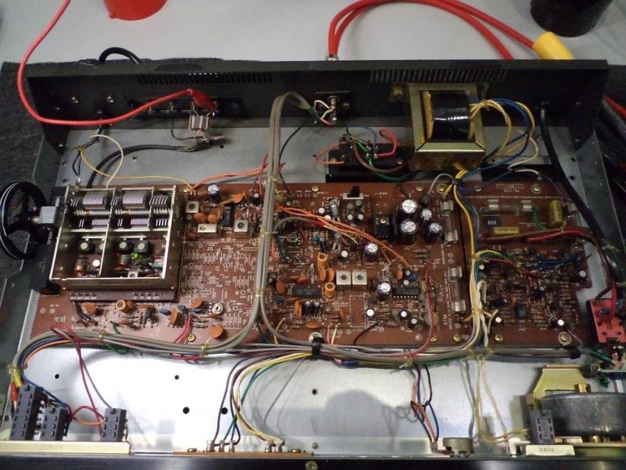

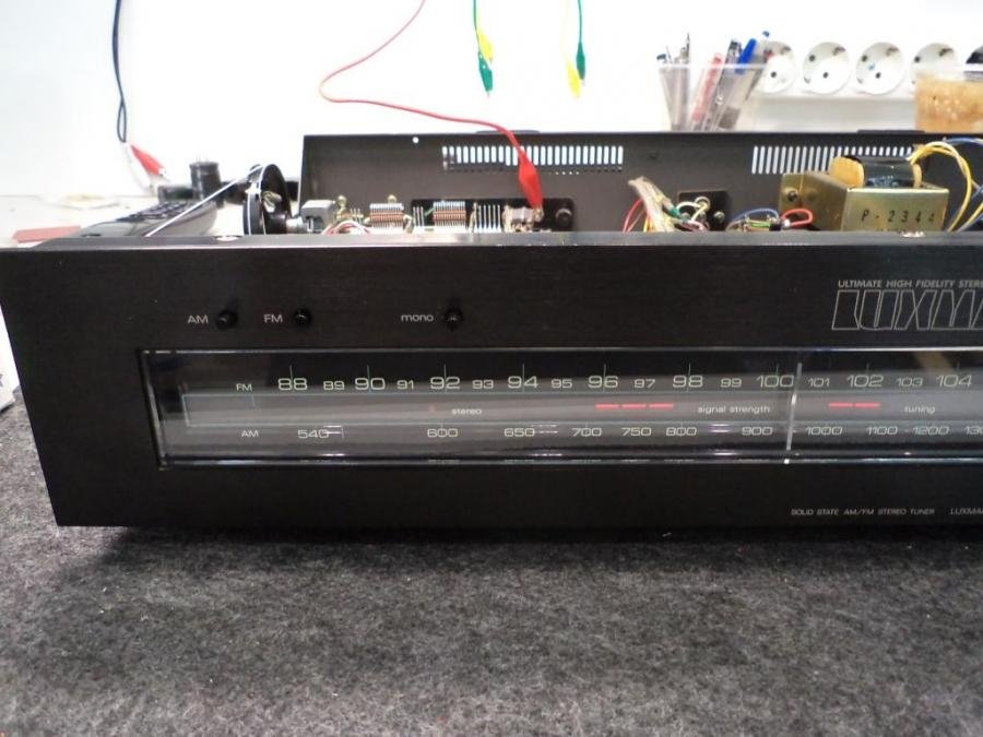

SErvice Luxman T2 ( Tuner )
Η ενασχοληση με το vintage ειναι ενα σχολειο απο μονο του .Ειδικοτερα για εμας που για να βγαλουμε το μεροκαμματο δουλευουμε με δεκαδες διαφορετικες μαρκες .Θεωρω οτι κατι τεοτοιο οξυνει το πνευμα και βοηθαει στην ταχυτερη επισκευη βλαβων αλλα το κυριοτερο σε σωστοτερες διαγνωσεις . Θελω να πιστευω οτι αν δουλευα σε αντιπροσωπεια θα ειχα εγκαταλειψει προπολλου μια και θεωρω την επαναληψη της επισκευης των ιδιων και ιδιων συσκευων με μαλλον ιδιες βλαβες , ευνουχιστικη ..
Πανω στο θεμα Διαγνωση το ενδιαφερον δεν ειναι να βρεις την βλαβη και να την επισκευασεις ...Το ουσιωδες ειναι να βρεις τι το προκαλεσε και με ποιο τροπο μπορεις στο μελλον να το αποφυγεις ...χμ...Δεν ειναι παντα ευκολο Οπως επισης δεν ειναι ευκολο να ""ορισεις"" με λογια τι ειναι η αστοχεια υλικου ...Μια διαρκης και ενδιαφερουσα αναζητηση .
Ενα πολυ κλασσικο και γλυκο αναλογικο ραδιοφωνο ειναι το Luxman T2 απλο ... χωρις πολλα με την ομορφη βελονα και το φωτιζομενο καντραν με μια και μονη βλαβη οπου "'πεταξε "" το 1/4 της ανορθωτριας γεφυρας και σταματησε τμηματικα .
Δεδομενης της ευκαιριας ξηλωθηκε μια χουφτα ηλεκτορλυτικοι , αλλαχτηκε το ολοκληρωμενο εξοδου με κατι πιο συχρονο αλλα χωρις ακροτητες , και τελος περασε μια βολτα απο την γεννητρια RF και τον παλμογραφο για εναν fine tuning μια και μετα απο τοσα χρονια ειχε ""τσουλησει "" λιγακι ..
ΤΑ εσω ..

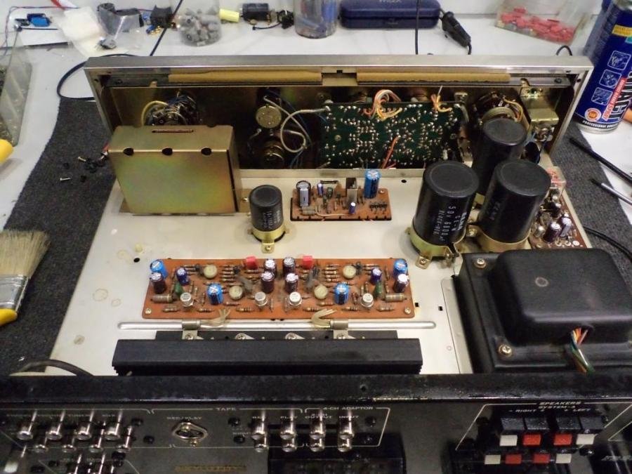

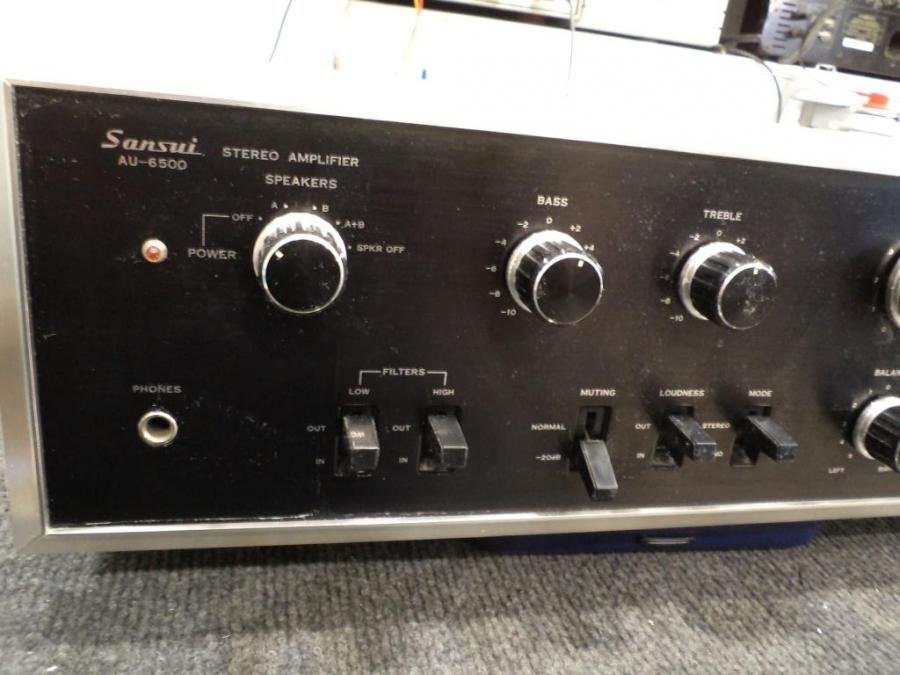

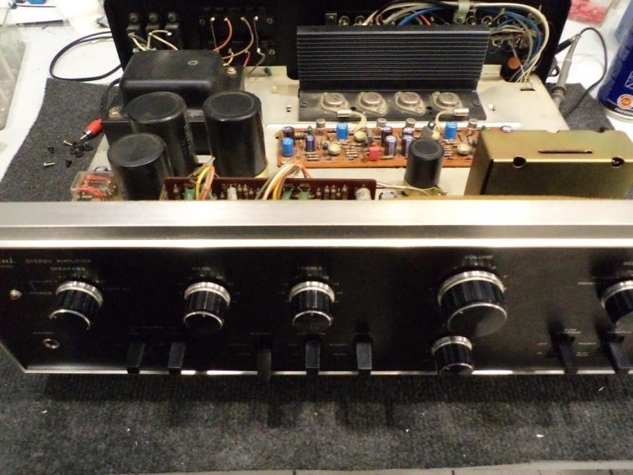

SERVICE SANSUI AU 6500
Εχουμε αρκετες φορες αναφερθει στον τροπο και τους διαγωνισμους σχεδιασης που εκανε κατα καιρους η Sansui σε αυτο το μηχανημα δειχνει οτι ο σχεδιαστης μαλλον εριξε το βαρος σε ενα boutique σασσι οπου τα μηχανογικα ειναι τελειως large κατασκευασμενα με εξαιρετικη ποιοτητα επιπεδου Macintosh τουλαχιστον σαφηνεια και ακριβεια .
Δεν κρυβω οτι εαν ειχα ενα τετοιο μηχανημα δικο μου θα ειχα ευκολα τον πειρασμο να κρατησω το υπεροχο σασσι και να φιλοξενησω μεσα κατι πιο συχρονο . Τα ηλεκτρονικα μεσα του ειναι η στανταρ κλασσικη ποιοτητα εκεινων των μηχανηματων φουλ πακετο με ολα τα καλα και ολα τα κακα.Γενικα εχει γινει τελειως ασκοπη χρηση στον χωρο του μηχανηματος και η εικονα που μενει ειναι οτι ενα απλο κλασσικο Ιαπωνικο μικρο μηχανημα απλα "" χτιστηκε"" σε ενα πιο κυριλε και βαρυ σασσι .
Ομορφα χρωματα , στιβαρη κατασκευη , καλο κυκλωμα τονων , αποδεκto phono stage ηχητικα χρωματιστο ομως , χαμηλη ισχυς αλλα πενταγρηγορο μηχανημα , πολυ καλο bandwidth ακομα και σε αρκετα ψηλο pitch της ταξης των 35ΚΗΖ .
Εφαρμοστηκε πληρες πακετο , γενικη αντικατασταση πυκνωτων , βαθυς καθαρισμος , ρυθμισεις και φευγει απο τα χερια μας με την εντυπωση οτι θα παει καλα για πολλα ακομα χρονια μια και τα vintage ακομα και μετα απο γενικη επισκευη και αναβαθμιση ενω ""ηλεκτρικα ""μπορει να βγαλουν πολλα χρονια υπαρχει παντα κινδυνος να μεινουν απο μηχανικη βλαβη εναν διακοπτη η ενα ποτενσιομετρο κλπ ...Το συγκεκριμενο ετσι οπως ειναι κατασκευασμενο αμφιβαλω αν χαλασει νωριτερα απο αλλα 30 χρονια ...
Φιλικα
Σακης Πετροπουλος

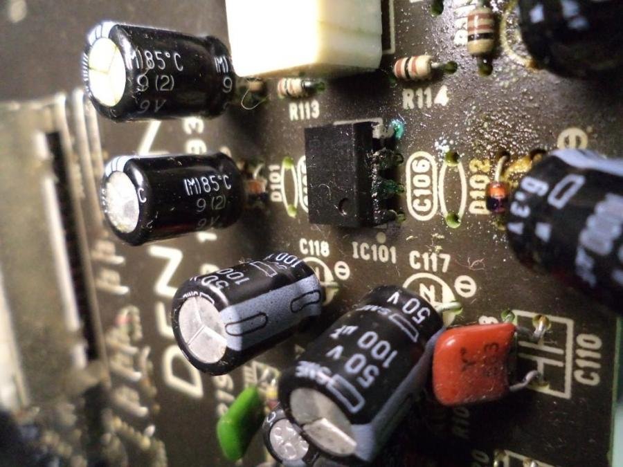

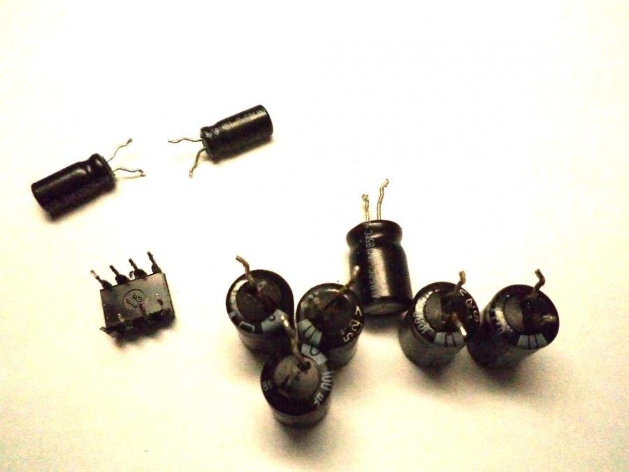

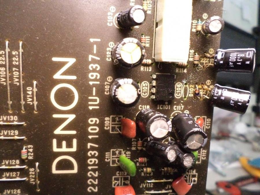

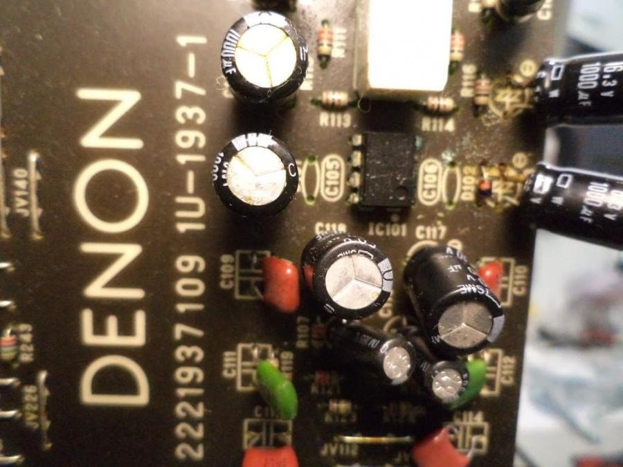

Σερβις Denon PMA 320
Ενα πραγμα που λεω συχνα στους υφισταμενους μου ειναι οτι η δουλεια αυτη απαιτει μνημονικο ...Ειναι δεδομενο οτι αν δεις μια φορα βλαβη θα την ξαναδεις σε καποια αλλη φαση.Οι βλαβες στα audia εχουν την ταση να ειναι επιδημικες αλλα και επαναλaμβανομενες ...
Στον δευτερο PMA 320 που εφιαξα με την ιδια βλαβη ανησυχησα στον τριτο ειμαι πλεον σιγουρος οτι μιλαμε για εργοστασιακο λαθος η αστοχεια υλικου .
Στο Κυκλωμα του phono stage υπαρχουν πυκνωτες 1000 mfd 6.3V ...χωρις να εχω τις γνωσεις που χρειαζονται για κατι τετοιο ( την εσωτερικη κατασκευη ενος ηλεκτρολυτικου απο πλευρας χημειας ) θυμαμαι απλα εναν ""μεγαλο"" του ξενου φορουμ που ελεγε οτι πρακτικα ειναι αδυνατον να κατασκευαστει τετοιος πυκνωτης και οσοι εφιαξαν ( ειδικα σε τοσο μικρο μεγεθος ) απετυχαν με αποτελεσμα οι πυκνωτες τους να μην αντεχουν στον χρονο ...απο 16 βολτ και πανω αρχιζει να γινεται αποδεκτος . \
Στο τριτο μηχανημα οι συγκεκριμενοι πυκνωτες εχουν ξερασει υγρα αραγα και σταθερα οπου μαζι με τα εξαρτηματα τα οποια φυσικα ειναι τροφοδοτημενα αρχιζει η ηλεκτρολυση και δεκαδες πρασινιλες και χημικες ενωσεις μεχρι του σημειου που εκτος απο σχεδον εξαφανισμενα ποδαρακια στο ολοκληρωμενο το κακο προχωραει μεχρι τα βυσματα και απο ακτω καταστρεφει μεχρι και τις πιστες στο τυπωμενο
Ο συγκεκριμενος εκανε χρηση στο phono stage και ετσι το προβλημα εγινε αντιληπτο σχετικα νωρις πρινα καει το κορδελιο , επιπελον ζητησε ενα καλο καθαρισμα , και μερικους ηλεκτρολυτικους , αλλαγες των οποιων μαλλον προληπτικο χαρακτηρα ειχαν εφοσον μιλαμε για ενα γενικα καλοζωισμενο μηχανημα ...
Φωτογραφιες απο το ....Γενικο χημειο του Κρατους !!!
