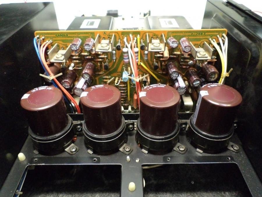

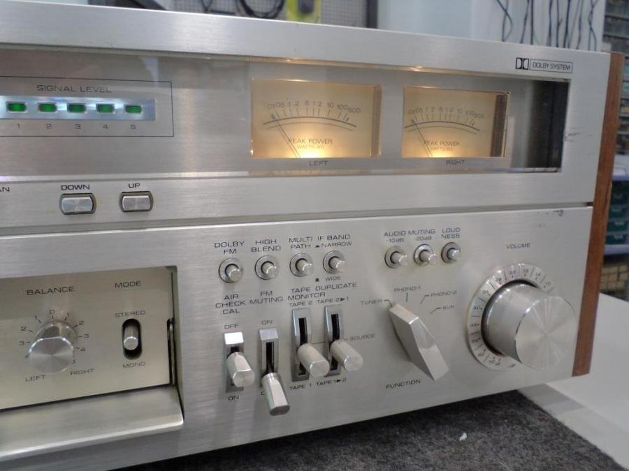

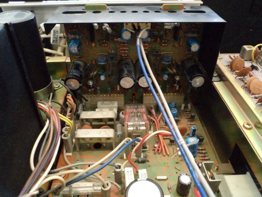

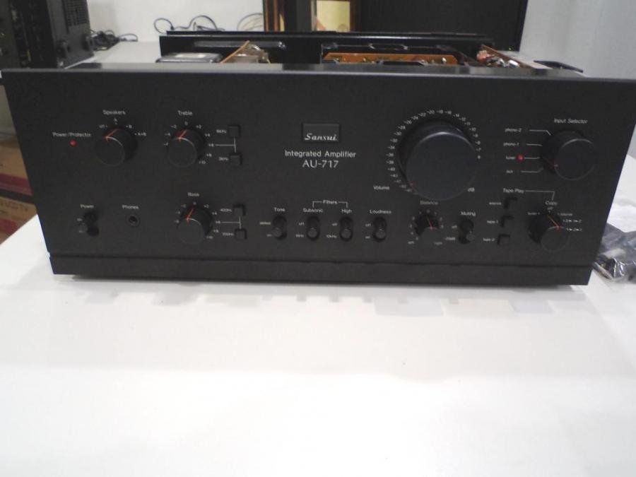

Service Sansui AU 717
o AU 717 ειναι μαλλον το κορυφαιο μηχανημα της σειρας και θα το χαρακτηριζα ως το κορυφαιο consumer μηχανημα μαλλον ολων των εποχων ...Σαφως υπαρχουν μηχανηματα εταιριων τα οποια στα σημεια μπορει να ειναι καλυτερα , η πιθανον ισχυροτερα κλπ κλπ . Παρολα αυτα ο 717 ειναι ενα μηχανημα που αρχικα συγκεντρωνει δεκαδες προτερηματα αλλα και μαλιστα σε μια κλιμακα βαθμολογησης 1-10 σε αυτα τα προτερηματα παιρνει πολυ υψηληα βαθμολογια .
Εχω αναφερθει πολλες φορες στον τροπο που γινονται οι ακορασεις στον χωρο του εργαστηριου , την μεθοδολογια , αλλα το σημαντικοτερο του πως γινεται η δημιουργια του σημειου αναφορας .Στο διαστημα των τελευταιων τουλαχιστον 5 ετων τα μονα μηχανηματα που καταφεραν να "χτυπησουν" ακουστικα το σετ προ+τελικος που παιζει στο εργαστηριο ηταν 5-6 μηχανηματα ολα και ολα .
Σαφως οπως εχουμε πει το τεστ ειναι αδικο απο την στιγμη που δεν μπορεις να βαλεις διπλα διπλα ενα σετ προ +τελικο με εναν ολοκληρωμενο ...Επισης εξαιρεση και αδιαφορη παραμενει η ισχυς σε ολα τα τεστ ... το ζητουμενο ειναι μονο η ποιοτητα και η καθαροτητα .
Τα μηχανηματα που σταθηκαν επαξια διπλα στο σετ ηταν ενας electrocompaniet , ενας accuphase , ενας Audiolab 8000 ο οποιος ομως καθε αλλο παρα audiolab ηταν μια και κατα απαιτηση του πελατη ηταν αγρια χεριασμενος , ενας ΥΑΜΑΗΑ και ισως κανα δυο αλλα τα οποια ηταν μεν κοντα αλλα με διαφορα ....
πρεπει να σημειωθει οτι στον 717 εχει δωθει σημασια περα απο τα ηλεκτρονικα και σε αλλα πραγματα αισθητικης σημασιας πραγμα που δειχνει ενα εξαιρετικα μελετημενο μηχανημα Για παραδειγμα τα πληκτρα οι διακοπτες και γενικα ολα τα ηλεκτρομηχανικα μερη ειναι μεν Alps αλλα ειναι ειδικη παραγγελια ωστε να εχουν αρκετα πιο στιβαρες κατασκευες αλλα και να παρεχουν feeling πραγματικα πολυ βαριας κατασκευης .
τα highlights
---κατασκευη dual mono
---ειδικη παραγγελια nichicon πυκνωτες κεριου στα 15,000 Χ4 με τοπικο decoupling 2.2mfd ( εναντια στις αποψεις του αγαπητου κ. Τυροβολα )
---ειδικη παραγγελια πληκτρα διακοπτες ποτενσιομετρα κλπ
---Ειδικη παραγγελια τρανσιστορ εξοδου
---κλασσικη τοπολογια τριπλου darlington αλλα απιστευτα σωστα δομημενου
---Τοπολογια DC coupling οπου δεν υπαρχει κανενας πυκνωτης στην διαδρομη του σηματος
---Σταθεροποιημενο τροφοδοτικο στα πρωτα 2 σταδια του μηχανηματος
---Σταθεροποιημενο τροφοδοτικο στα σταδια προενισχυσης
---Διαφορικος ενισχυτης dual J fet "'φαντασμα "" κατασκευης της sony αγνωστων λοιπον στοιχειων αλλα με αστρονομικες επιδοσεις
---Εξαιρετικη δυνατοτητα ρυθμισεων
---Η σωστοτερη πιθανη δομηση για ολοκληρωμενο μηχανημα
---Ολα τα σταδια εκτος του τελικου σε κλειστα θωρακισμενα διαμερισματα ...
---Απιστευτο phono stage
---Μοναδικος ελεγχος στο κυκλωμα τονων με την δυνατοτητα πραγματικα πολυ σφιχτου και ελεγχομενου μπασσου σε συνδυασμο με πεντακαθαρα πριμα
---Απιστευτο loudness το οποιο προσθετει μονο αυτο που χρειαζεται χωρις να ""σπλαταρει"" ο κοσμος μπασσα και πριμα τα οποια πανε το οριο του ενοχλητικου ακομα και σε χαμηλες εντασεις
Το μηχανημα εχει μονο δυο ψεγαδια ( οπου αν ειχα ποτε εναν δικο μου ) η αν ο ακροατης το επιθυμει ειναι πανευκολα αναστρεψιμα και ειναι τα φανατασματα του παρελθοντος τα οποια στοιχειωνουν σχεδον ολα τα μηχανηματα αυτης αλλα και χαμηλοτερης κατηγοριας ...το ενα αναστρεψιμο ειναι ο επιλογεας ηχειων ΑΒ ο οποιος ειναι καθαρα καλωδιακος και μηχανικος και θα τον εβλεπα μαλλον για τελειως καταργηση το οποιο θα βελτιωνε κατα πολυ την συνακροαση μεταξυ καναλιων
( Η παραπανω επιλογη προερχεται απο τον κακο ηλεκτρολογικο κανονισμο που ισχυε τοτε στην Ιαπωνια ( παραδοξως αυτη η χωρα σε αυτο τον τομεα ειναι ακομα πισω ) οπου θεωρει το σημα των ηχειων στο ιδιο δυναμικο με την ταση τροφοδοσιας ( απο πλευαρας ασφαλειας ) και αρα ο κατασκευαστης το διαχειριστηκε σαν να ειναι 230 και πολλες φορες ειναι πλεγμενα τα καλωδια εξοδου των ηχειων μαζι με το 220 της τροφοδοσιας αλλα και τα σετ Α+Β πλεγμενα μεταξυ τους αλλα και με την τροφοδοσια )
Το δευτερο ειναι η συνακροαση μεταξυ πηγων που προερχεται απο τον μηχανικο επιλογεα πηγων ...αδιαφορο ... αν ηταν δικο μου απλα θα χρησιμοποιουσα μια μονο ενεργη πηγη καθε φορα .
Οσο για το συγκεκριμενο μηχανημα δυστυχως εχει υποστει θερμοκρασιακο σοκ με αποτελεσα να μην εχει μεινει ουτε ενας πυκνωτης μεσα εν λειτουργια οπου εγινε γενικο recaping καθαρισμος και ρυθμιση ενδεικτικα αναφερω οτι απο τους 15,000 mfd που ειχαν στο τροφοδοτικο ο αναλυτης μετρησε 8067 τον πρωτο 9263 τον επομενο 10026 τον επομενο και 10,213 τον τελευταιο εκει σταμτησαν οι μετρησεις και αρχισε το ξηλωμα ...
Απολαυστικες φωτο απο τα ενδοτερα και εαν υπαρχει ενδιαφερον να ανεβασω και ενα καθαρα τεχνικο υπομνημα με τα αποτελεσματα ολων των μετρησεων
Φιλικα
Σακης Πετροπουλος

Κατα την γνωμη σας,ποιο ειναι το κορυφαιο (εαν μπορουμε να το πουμε) δημιουργημα ολων των εποχων απο την Sansui? Βαζοντας μεσα ολες τις παραμετρους.Ο ΑU-X1,θεωρειται ο πιο ισχυρος απο αποψη ρευματων....?!!
Κορυφαιος δεν ξερω .... συγκριτικα ομως ο 717 για μενα συνδυαστικα ειναι μαλλον οτι καλυτερο και επισης δεν εχει τυχει απο οτι θυμαμαι να κανω ποτε ΑU-X1 οποτε μαλλον δεν εχω αποψη ... υπαρχει και περιπτωση να κανω λαθος αλλα αν ο ΑU-X1 ηταν καλυτερος σαφως και θα τον θυμομουνα ...
Η ερωτηση ειναι πολυ σχετικη μια και εκεινο που κανει τον 717 μοναδικο ειναι πρωτα ο ηχος του και μετα η κατασκευη ειναι σιγουρο οτι καποια αλλα μηχανηματα ισως εχουν καποια αλλα στοιχεια καλυτερα αλλα συνολικα ο 717 υπερτερει
Φιλικα
Σακης Πετροπουλος
Πολύ όμορφος ο sansui για αυτό που είναι.
Εσωτερικά θυμίζει λίγο τον Pioneer A 777 που είχα ένα φεγγάρι αλλά μάλλον είναι καλύτερος.
Γι'αυτο αλλωστε χρησιμοποιησα την εκφραση στην παρενθεση.Η αληθεια ειναι οτι ο AU-X1 δεν υπαρχει στο νημα.....σιγουρα ομως το καθε μηχανημα θα εχει πλεονεκτηματα και μειονεκτηματα!!....Ωραιος ο 717....οσο και ο 9900Α σε παλαιοτερη παρουσιαση!

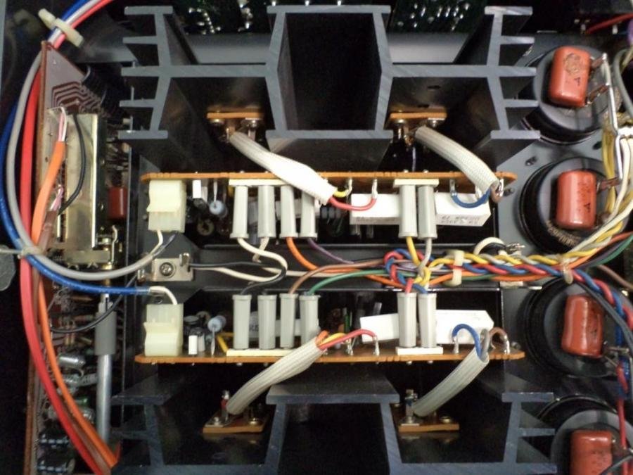

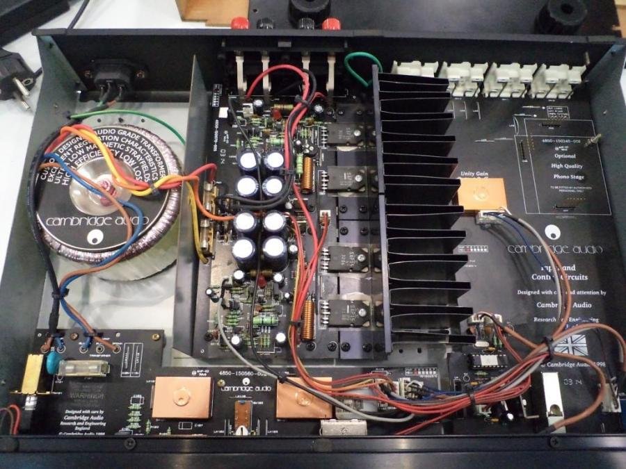

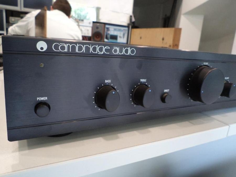

Service Cambridge Audio A500
Γενικα τα Εγγλεζικα δεν μου αρεσουν , ακομα χειροτερα τα μοσφετ και ακομα πιο χειροτερα τα Darlington .
Σε διαφορα αρθρα μου εχω εξηγησει και εχω αναλυσει τα προβληματα κυριως σταθεροποιησης που εχουν αυτα τα εξαρτηματα ...Προφανως αυτος ειναι και ο λογος ο οποιος ελαχιστοι συγκριτικα κατασκευαστες επελεξαν τα συγκεκριμενα εξαρτηματα για να παραξουν ενισχυτες .
Τα κυριως προβληματα που εχουν αυτα τα τρανσιστορ ( οπως ολα τα διπολικα τρανσιστορ ) ειναι οτι αλλαζει η συμπεριφορα τους αναλογα την θερμοκρασια ...το θεμα στα Darlington ειναι οτι επειδη περιεχουν μεσα και το ντριβερ η συμπεριφορα αυτη χειροτερευει μια και η συμπεριφορα του συνολικου πακετου ντριβερ + εξοδου εχει την διπλασια ασταθεια σε σχεση με ενα αλλο συστημα .
Ο Γνωστος κατασκευαστης Sanken αναγνωριζωντας το προβλημα κατασκευασε εναν ημιαγωγο ο οποιος εκτος απο το οδηγο και το εξοδου περιλμβανει μεσα του και τα αναλογα εξαρτηματα ( διοδους ) που παρακολουθουν την θερμοκρασια και ρυθμιζουν αναλογα την συμπεριφορα του εξαρτηματος σε πολυ πιο σωστες συνθηκες μια και η μετρηση λαμβανει χωρο μεσα στην καρδια του ιδιου του εξαρτηματος .
Φιλοτιμη προσπαθεια αλλα δυστυχως εδειξε οτι η πρακτικη αυτη ακομα και με τοσα αντισταθμιστικα μετρα δεν απεδωσε τουλαχιστον σε οτι αφορα το θεμα τςη ασφαλειας . Αποδεδειγμενα πλεον τα εξαρτηματα και οι ενισχυτες που τα φορανε εχουν ιστορικο ασταθειας και ηδη τα εξαρτηματα αυτα εχουν παει μαλλον στην αποτυχια και αν και δεν ειμαι σιγουρος εχει σταματησει και η παραγωγη τους πλεον .
Περα απο τα παραπανω ο ηχος του μου ειναι μαλλον αδιαφορος και θεωρω δεδομενο οτι θα εχει τους εραστες του οπως ολα τα μηχανηματα . Σαν μηχανημα ειναι φιαγμενο με ποιοτικα υλικα εχει εξυπνη και προσεγμενη σχεδιαση και θα ειχε τα φοντα να ειναι ενα γλυκυτατο μηχανημα αλλα μαλλον εχει πεσει θυμα εσφαλμενων επιλογων τυπου ειμαστε Εγγλεζοι μας αρεσουν τα Darlington και εφοσον τα SANKEN ειναι τα καλυτερα θα βαλουμε αυτα .
Με λιγη προσοχη θα δουμε στις πλακετες τα SAnken με τα 5 ποδρακια οπου 3 ανοικουν στο πραγματικο τρανσιστορ και 2 επιπλον στην διοδο που μετραει το ρευμα ηρεμιας ...παραλληλα με λιγη προσοχη καποιος μπορει να δει τις μαυρισμενες αντιστασεις απο τις διαφορες στα ρευματα μεταξυ θετικης και αρνητικης τροφοδοσιας και την γενικοτερη συμπεριφορα των εξοδου .

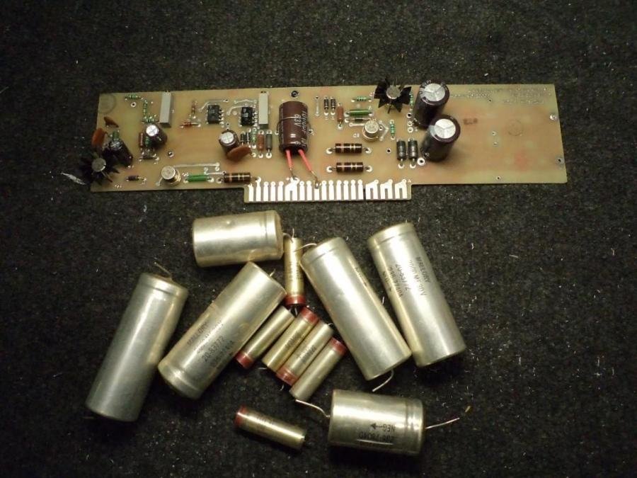

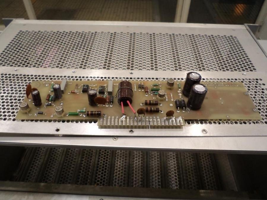

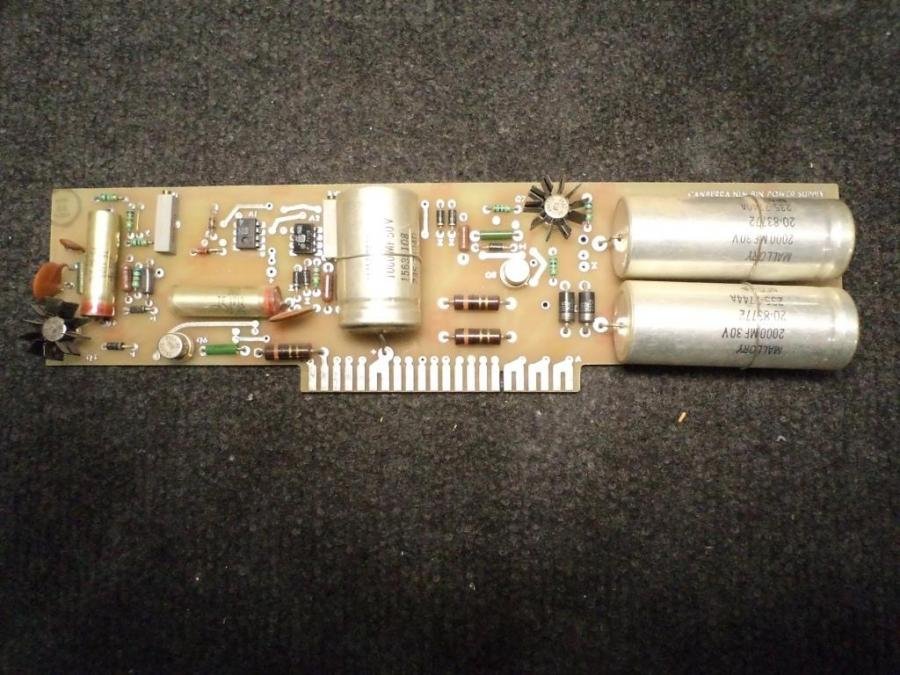

Service NIM BIN 2000 ( totally off topic )
Σαφως το θεμα service NIM BINN 2000 ειναι totally off topic αλλα το χρησιμο ειναι μονο το τεχνικο μερος ( μια και σε αυτο το νημα μιλαμε και για διαφορα τεχνικα θεματα )
Οι nim binn 2000 αλλα και νεοτερα η παλαιοτερα μοντελα ειναι απλα ενα modular τροφοδοτικο με τυποποιημενη βυσματωση και τροφοδοσια ωστε να παρεχει ταση και διασυνδεση σε συσκευες μετρησεων σε εκπαιδευτικα Ιδρυματα η εργαστηριακες εφαρμογες. Η συγκεκριμενη ειναι απο το ΕΜΠ του τμηματος Μηχανολογων του Τομεα Πυρηνικης Τεχνολογιας . Το ΕΜΠ εχει αρκετες τις οποιες εχουμε συντηρησει κατα καιρους ενω η συγκεκριμενη για λογους κονδυλιων η γραφειοκρατειας μας ξεφυγε .
Παρολο οτι η τεχνολογια ειναι γελοια για την εποχη το 1970κατι που κατασκευαστηκε το συγκεκριμενο προιον ηταν μαλλον τεχνολογια αιχμης . Μην φανταστει κανεις ..ενας απλος τελεστικος 741 συνδεσμολογημενος σαν συγκριτης επιτηρει την ταση εξοδου ( ενας για καθε ταση δηλαδη +12 -12 +24-24 ) ενω τα τρανσιστορ εξοδου ειναι 2Ν3055 το δευετρο μερος του διπλου 741 κανει μια επιτηρηση ρευματος ωστε να προστατευσει ολο το πακετο .
Το κυριως παραξενο αλλα και πιο ουσιωδες να σταθει καποιος ( πιθανα και η μονη σχεση με το Audio ) ειναι οι πυκνωτες που αλλαχτηκαν απο μεσα οπου καποιοι απο αυτους ηταν axial ηλεκτρολυτικοι αλλα τεχνολογιας σχεδον aerospace /military και γενικα τελειως σφραγισμενοι ωστε η πιθανοτητα να εχουν χασει υγρα ηταν μαλλον μηδενικη αλλα εκει εμφανιστηκε το παραξνο οτι καποια απο αυτους δεν βρεθηκαν να εχουν καποιο προβλημα με τον αναλυτη πυκνωτων ενω καποιοι αλλοι ειχαν παρα πολλη αυξημενη εσωτερικη αντισταση , και καποιοι απο αυτους μια πληρη διακοπη .
Το επομενο παραξενο ηταν οτι παρομοια συμπεριφορα υπηρχε και σε μεγαλυτερους πυκνωτες οι οποιοι ειχαν πιο ελαφριες προδιαγραφες παραγωγης αλλα ηταν τοποθετημενοι σε τυχαια σημεια χωρις να δινουν την εντυπωση συγκεκριμενης βλαβης .
Το συμπερασμα απλο: η μεγαλυτερη απατη στα ηλεκτρονικα ηταν η λεξη solid state η οποια αφορουσε την μεταβαση απο τις λυχνιες στα τρανσιστορ μια και οι πυκνωτες σε αυτη την ηλικα καθε αλλο παρα εμπιστευσιμοι θα ειναι .

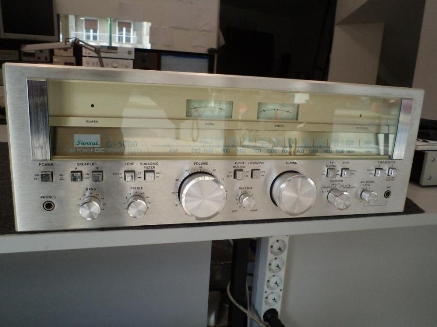

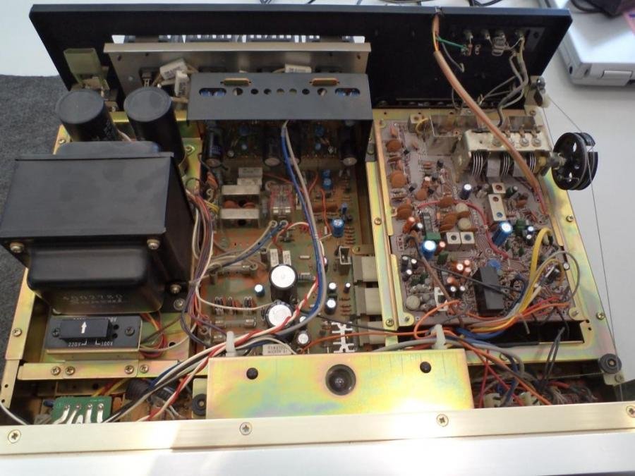

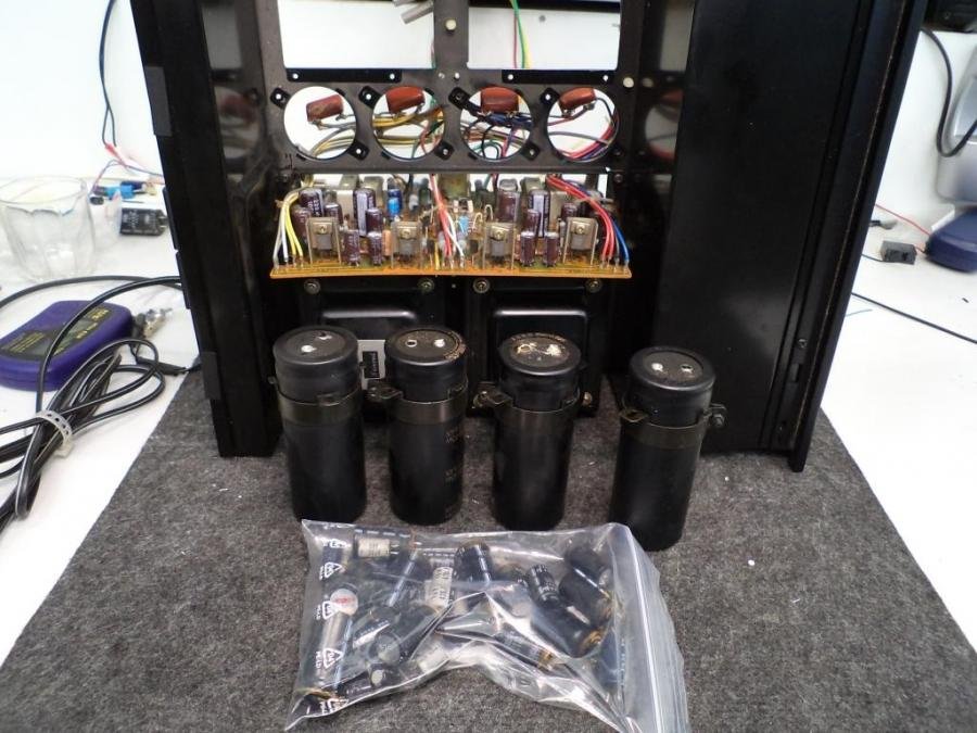

Service Sansui G 5000
Ο συγκεκριμενος SANSUI ειναι ενα μηχανημα το οποιο ειχαμε επισκευασει το 2008και ειναι χρησιμο οτι ξαναηρθε απο κοντα αυτες τις μερες γιατι ο επανελεγχος ειναι οτι καλυτερο και βοηθαει και γενικοτερα στην ποιοτητα της δουλειας . Σημερα το bounce rate ειναι εξαιρετικο ειδικοτερα σε σχεση με την ποσοτητα αλλα και ποικιλια μηχανηματων που περνανε μεσα απο τα χερια μας αλλα ειναι δεδομενο οτι κατι θα ξεφευγει η κατι θα γινει λαθος
Απο το 2008 μεχρι σημερα που φιαχτηκε το μηχανημα χρειαστηκε ενα ρελε και εναν πυκνωτη ο οποιος ειχε ξεφυγει της σκουπας οπως λεμε στην γλωσσα μας .
Τα G 5000 ειναι μαλλον τα μικρα της κατηγοριας τους καθαρα αντιπροσωπευτικο μηχανημα της κατηγοριας του ...Ολα σε αυτο το μηχανημα ειναι too much απο το ""πολυτελες " design με τα πλουμιστα πληκτρα επιχρυσες προσοψεις και λεπτομεριες , και καπως ετσι ειναι και ο ηχος του ...ολα μπολικα το δε loudness ειναι να μην το πατησεις κυριολεκτικα χαλαει ο κοσμος ....Παρολα αυτα ισως με μαλλον αναισθητα ηχεια μια και απο ισχυ ειμαστε μια χαρα ο χωρος γεμιζει πλουσια χρωματα κλασσικα vintage tunes και θα ελεγα οτι ειναι οτι καλυτερο για εναν συλλεκτη η εναν εραστη αυτης της καταστασης .
Αν ηταν δικο μου θα το "'εριχνα"' σε οτι αφορα gain και ευαισθησιες μια και το πολυ ρων χρωματων αγγζει μαλλον την υπερβολη για τα σημεινα δεδομενα
Το δυνατο του χαρτι ειναι το ραδιοφωνο το οποιο εχει μια υπεροχη ευαισθησια και λιγη ακριβεια αλλα πραγματικα παιζει το ιδιο ζεστα και με πολυ καλη τονικοτητα ακολουθωντας το γενικοτερο συνολο ...
Απο τεχνικης σκοπιας ευκολο μηχανημα modular κατασκευη στα σταδια εξοδου και δυνατοτητες για ρυθμισεις ακριβειας παντου ...

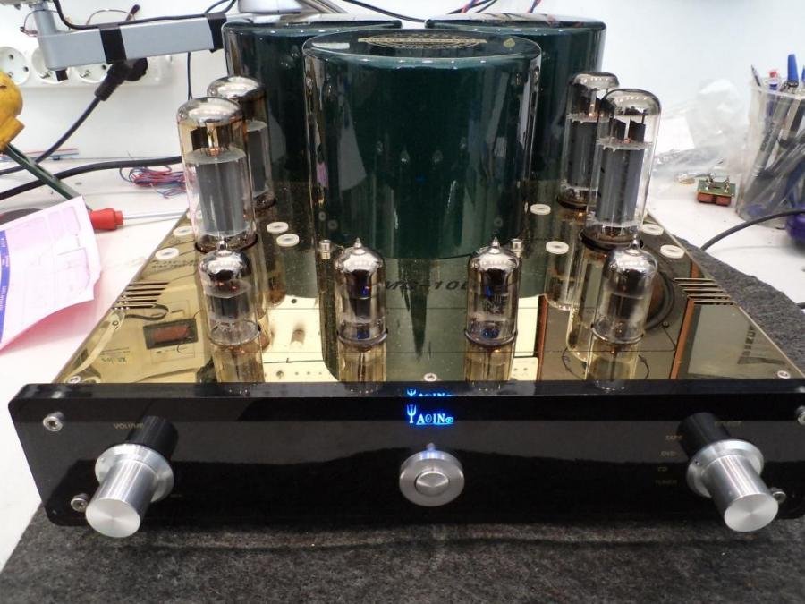

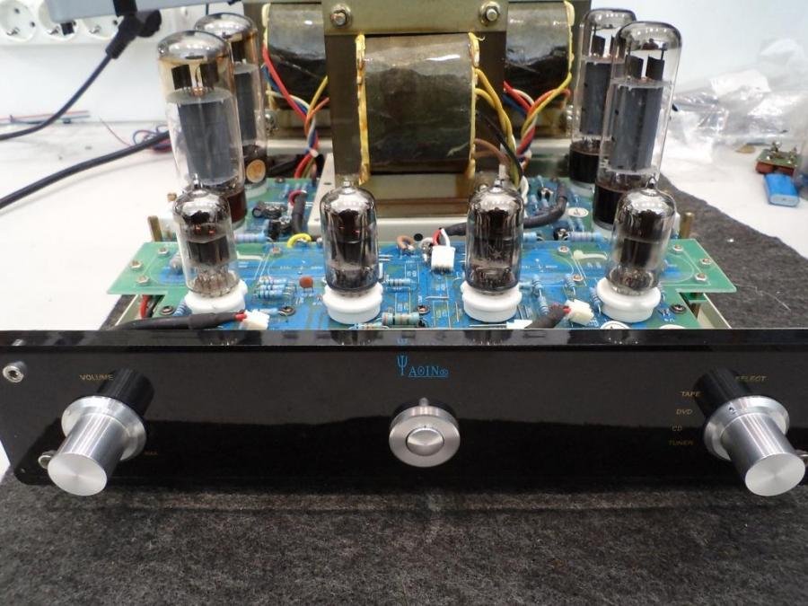

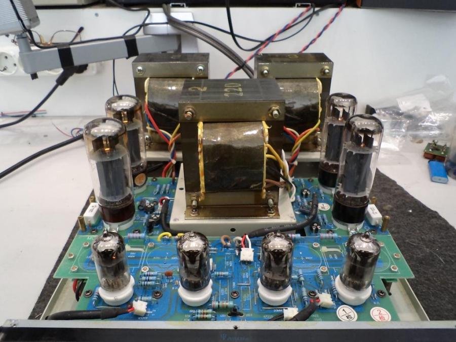

service ΨΑΘΙΝ MC -10L
Γνωστο μηχανημα ...γνωστα και τα θεματα του ... απλα δομημενο καλη κατασκευη με στοχο μαλλον το σχετικα χαμηλο κοστος πλην ομως σχετικα προχειρο και μαλλον χτισμενο με τα απολυτως απαραιτητα και ισως και τα πιο φτηνα .
Ηχητικα για μενα ειναι μαλλον αδιαφορο παρολο οτι παιζει σωστα ,εφερε τα μεσαια δυο σκαλες μπροστα πλην ομως αυτο γινεται σε βαρος των ακρων οπου τα μπασσα σαφως ειναι καθαρα και στακατα μεν αλλα ανεπαρκη δε . Τα δε πριμα γλυκα ηπια εως ατονα πλην ομως καθαρα .
Αν εκανa την συγκριση με τρανσιτορατο θα ελεγα οτι ακουγεται σαν QUAD η χαλασμενο audio lab ...
Με χαλανε λιγακι τα στρογγυλα καπακια στους μετασχηματιστες σε κανουν απο μεσα να νομιζεις οτι θα εχει στρογγυλους αλλα δεν ... Γενικα ειναι ενα μηχανημα φτηνα φτιαγμενο και παραμενει να εχει σχεση τιμης αποδοσης ..
Οσο για τους μετασχηματιστες σε συζητηση βρεθηκα με φιλο που δουλευει κυριως 100v και μου εξηγησε οτι οι Κινεζικοι μετασχηματιστες πανε καλα κατα κανονα μια και εχουν υψηλοτερης ποιοτητας πρωτες υλες σε σχεση με καποιους ελληνικους ...εβγαλα εναν τον περασα ενα αρκετα εκτενες τεστ και βρηκα οτι ο φιλος μου ειχε απολυτ δικιο ...Οι μετασχηματιστες τους ειναι σωστα φτιαγενοι και ισως με λιγο καλυτερο κυκλωμα αλλα και σαφως με καλυτερες λαμπες θα επαιζαν ακομα καλυτερα ...
αρκετα εξαρτηματα ψημενα μεσα καπου με τα θερμικα δεν τα εχουν καταφερει ο πατος του σασσι τρελλη σιδερενια κατασκευη ενω το καπακι ψιλοτενεκεδενιο και χρυσο βρε παιδι μου ...too much .
Με ανησυχει αρκετα οτι δεν εχει CE και επισης με ανησυχει οτι ασχετα με το τι γραφει στις προδιαγραφες του σε οτι αφορα την τροφοδοσια μια και μεσα ο μετασχηματιστης γραφει 220 και οχι 240 και σημαινει οτι ηδη αγκομαχαει απο θερμοκρασια οποτε αργα το βραδυ με ταση +15 εως 20 βολτ το πραγμα θα παει χειροτερα ...
Ευκολες βλαβες ( οι κινεζικες λαμπες μαλλον θα μας αφησουν καπου εδω κοντα ) αποκατασταθηκαν μαζι με αυτους και καποιοι πυκνωτες που ενω δεν εδειχναν σημαδια σοβαρης φθορας μου δωθηκε η εντυπωση οτι ηταν εξαιρετικα φτηνιαρικοι ..

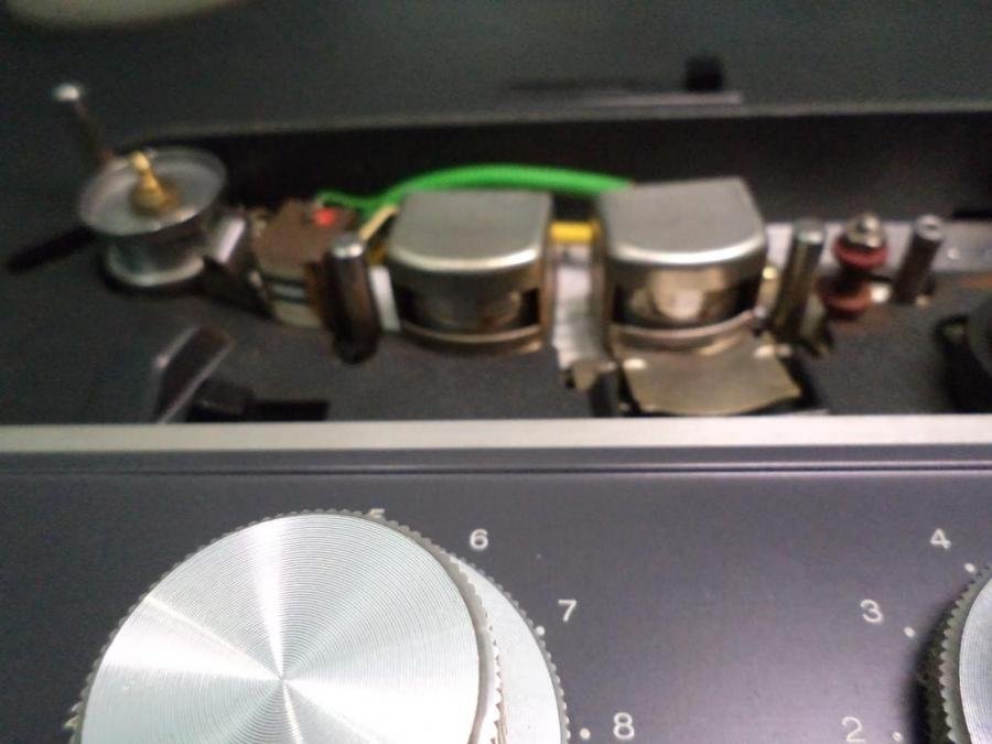

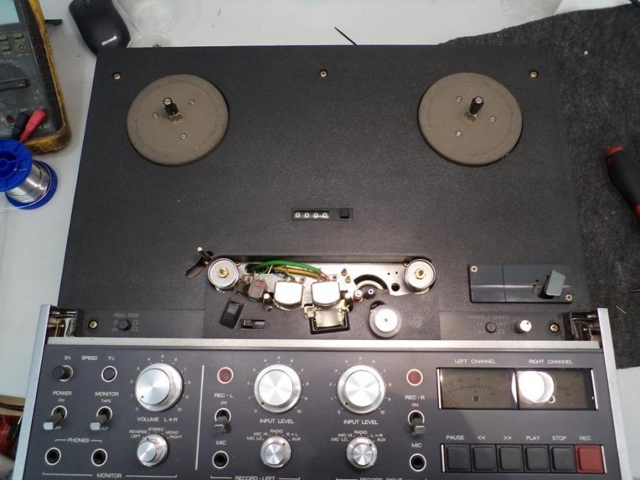

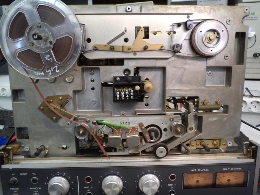

service REVOX 77
Αλλο ενα revox με αρκετα μακρυα λιστα πισω του που περιλαμβανει δυο τρεις χουφτες ηλεκτρολυτικους μιση χουφτα τριμερακια μια γερη δοση απο διαφορα χημικα δυο τρια λαστιχακια και πολυς κοπος για να αρχισει το παραγμα να ξαναδουλευει ....
Πολλοι απο εσας εχουν κατα καιρους διαβασει οτι γενικα δεν μου αρεσουν τα ολοκληρωμενα με ιδιαιτερη αποστροφη στα STK οπου βεβαια δεν εχω παραλειψει να γραψω οτι ορισμενα Luxman και καποια Marantz τα δουλευουν με τροπο τετοιο ωστε να παιζουν αξιοπρεπως ...Ομως κυριοτερος λογος που δεν μου αρεσουν ειναι οτι λογο της κατασκευης δεν μπορεις να πειραξεις τιποτα πανω τους ...
Οσο κοπο και να εχεις κανει με ενα μπομπινοφωνο για την επισκευη ολη μα ολη η μαγεια ειναι το calibration Ειδικοτερα εαν εχεις ξηλωσει τα παλια ανοιχτα βακελιτενια τριμερακια για να αλλαχτουν με κλειστα πλαστικα φυσικα και ολες οι ρυθμισεις εχουν παει αλλου για αλλου .
Η διαδικασια χρονοβορα ...αλλες πολωσεις για χαμηλη ταχυτητα αλλο equalization ρυθμιση ταχυτητας αλλες σταθμες στην εγγραφη αλλες στην αναπαραγωγη.... και ολα ξανα μανα για υψηλη ταχυτητα τα οργανα πρεπει να ακολουθουν τις ρυθμισεις διαδιακασια που εμπλεκει παλμογραφο γεννητρια συχνομετρο spectrum και distortion analyzer σερβις μανουαλ ταινιες καλιμπραρισματος και ...υπομονη ...
Η μεγαλυτερη μαγεια ειναι να γυριζεις το μικρο κατσαβιδακι και να "'διαβαζεις "" το μηχανημα την ωρα που συναντα τις προδιαγραφες του κατασκευαστη ...

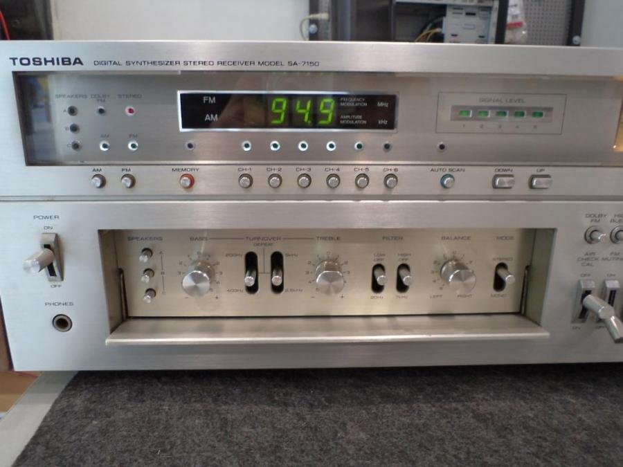

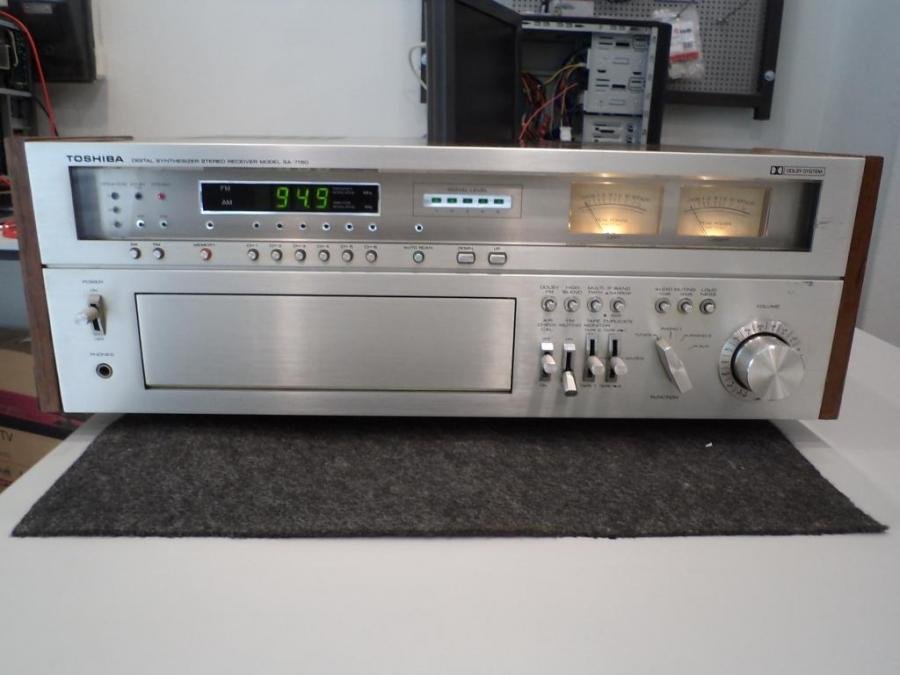

Service Toshiba SA 7150
Αλλο ενα σπανιο μηχανημα ο Toshiba 9150...το μηχανημα ειναι τυπου ""Οταν μεγαλωσω θελω να γινω Pioneer "" Να ζω στην Καλιφορνια by the beach να εχω οχτω ζευγη ηχεια πανω μου 14 κασσετοφωνα 3 πικαπ κλπ ...Μηχανημα που απευθυνοταν κατευθειαν στην Αμερικανικη αγορα οπου η λεξη μινιμαλ δεν υπηρχε μεσα του ουτε για αστειο ...Φορτωμενο με ενα καρρο πραματα μεσα και παραληλα με εναν τελικο 2Χ150 βαττ ...
ΠΑρολα αυτα το μηχανημα ειναι κατασκευασμενο με την τοτε Ιαπωνικη ποιοτητα και δεοδομενου του κυριωτερου προβληματος που ειναι η πολυπλοκοτητα σε αυτο το μηχανημα η αληθεια ειναι οτι παιζει αξιοπρπεστατα .
Το σγκεκριμενο μηχανημα ηρθε στα χερια μου μαλλον χεριασμενο και μαλλον ασχημα οπου εδω προφανως η θεση μου ειναι μαλλον δυσκολη διοτι θελωντας και μη θα κριτικαρω την δουλεια καποιου αλλου πραγμα το οποιο δεν ειναι σωστο Οποτε θα προσπαθησω να ειμαι αντικειμενικος να μην χρησιμοποιησω επιθετα και να κανω μια απλη περιγραφη της καταστασης χωιρις εσωτερικες φωτογραφιες ...
ΑΡΧΙΚΗ ΚΑΤΑΣΤΑΣΗ
--Αρχικα το μηχανημα ηταν 110 και εχει γινει αλλαγη μετασχηματιστη που εφιαξε ο Γιατρας ...εξαιρετη δουλεια και τοποθετηση ρυτινες και θωρακισμενα καπακια ..πραγματικα τζι τζι .
--Εχει γινει μετατροπη με κατ ευθειαν παροχη απο τις πλακετες του ενισχυτη σε 4 μπορνες ωστε να αποφευχθει η χρηση του επιλογεα ηχειων 3 παρακαλω θεσεων ο οποιος απο την μανα του προσθετει τονους συνακροασης απο καναλαι σε καναλι και ειναι οτι χειροτερο ...Πραγαματικα σοφο !!!
--Εχει γινει αλλαγη σε ορισμενους ηλεκτρολυτικους και εχουν αντικατασταθει οι περισσοτεροι ηλεκτρολυτικοι dc blocking που υπηρχαν στην εισοδο και εξοδο του προενισχυτη , εισοδο και εξοδο κυκλωματος τονων ,την εξοδο του ραδιοφωνου , και εισοδο των τελικων ενισχυτων με πυκνωτες 4,7 mfd /250 V ( !!!!! )
---Να σημειωθει οτι ολες αυτες οι δουλειες εγιναν με ταξη και σειρα , καθαρα και τακτοποιημενα ...
ΥΠΟΛΟΙΠΑ ΠΡΟΒΛΗΜΑΤΑ
--Στα χερια μας ηρθε με την ενδειξη οτι ο ηχος του ""ξυριζει "" το ενα καναλι ζεσταινει περισσοτερο απο το αλλο , εχει θεματακια με διακοπτες , και σ επολυ χαμηλες εντασεις διαφορες η και διακοπες στο ενα καναλι .
---Βρεθηκαν δεκαδες μικροι ηλεκτρολυτικοι να εχουν ξερασει υγρα σε καποια μαλλον σημαντικα σημεια οπως η αναδραση των τελικων , επιμερους τροφοδοσιες σε προενισχυτες, phono stage κλπ αλλα κυριως στο επιμερους τροφοδοτικο οπου υπηρχαν οπως ειπα καποιοι αλλαγμενοι αλλα οχι ολοι ....
---Βρεθηκαν τα γνωστα Ιαπωνικα τριμερακια τα οποια οταν βλεπεις απο πανω σου παρεχουν την ψευδαισθηση οτι ειναι μια χαρα γιατι εχουν καπακι με ποδια απο πανω και πρακτικα ειναι απιθανο να εχουν θεμα βρωμας πλην ομω η παγιδα ειναι απο κατω οπου η επαργυργη επαφη της μεσαιας ληψης με τον δρομεα πασχει απο την γνωστη οξειδωση του αργυρου ( μαυριζει οπως τα ασημικα στο σπιτι σας ) με αποτελεσμα κακη επαφη και το κυριοτερο να παιρνει λαθος τιμη ...
---Τρεις ρελεδες υπαρχουν μεσα στο μηχανημα ενας για το soft start ( ναι ναι εχει και απο αυτο ) και δυο για τις προστασιες οι οποιοι ηταν τελειως μαυρισμενες και χρειαστηκαν αντικατασταση μια και σε χαμηλες εντασεις εχαναν την επαφη ...
ΑΝΤΙΜΕΤΩΠΙΣΗ
--Αφου εγιναν οι παραπανω επισκευες αντικαταστασεις πυκνωτων και λοιπα το μηχανημα σε ""ηλεκτρικη "" κατασταση αρχισε να συμεπριφερεται πολυ πιο σωστα η πρωτη ακοραση εδειξε οτι σχεδον ολα τα ηλεκτρικα προβληματα ειχαν λυθει πλην ομως το μηχανημα πραγματι ξυριζε ...
---Μπαινει ο Παλμογραφος επανω σε συνδυασμο με το σχηματικο και δειχνει οτι δεν μπορεις να αλλαξεις εναν dc blocking ηλεκτρολυτικο 1mfd/ 25v που εχει τοποθετησει ο κατασκευαστης πχ στο κυκλωμα τονων με εναν ΜΚΤ 4,7 mfd /250 V ( !!!!! ) Ο πρωτος λογος ειναι οτι η τιμη του φιλτρου εκτοξευεται στον ουρανο ενω ο κυριοτερος απο τους λογους ειναι το φυσικο μεγεθος του ιδιου του εξαρτηματος το οποιο ειναι 25 φορες μεγαλυτερο σε σχεση με εναν κοκκο καφε που εχει διασταση ο ηλεκτρολυτικος . Αυτο σημαινει οτι εχεις εκτεθημενους ακροδεκτες εισοδου και εξοδου σηματος σε ενα μαλλον βρωμικο περιβαλον που περνανε διπλα του δεκαδες πραγματα οπως τροφοδοσιες , εισοδοι εξοδοι , ψηφιακα και αλλα . Τα πραγματα ειναι 10 φορες χειροτερα οταν το ολο πακετο θα συνδεθει στο επομενο κυκλωμα το οποιο εχει ψηλη εμπεδηση .Ειναι γνωστο σε ολους οτι τα exotics λογο μεγεθους γινονται κεραιες που μαζευουν οτι βρουν και ευκολα πεφτουν τα κυκλωματα σεταλαντωση σε συνδυασμο με την εμπεδηση του επομενου σταδιου , την πολυπλοκοτητα του κυκλωματος και των περιφεριακων , και του τυπωμενου που δεν εχει σχεδιαστει να φιλοξενει τετοια εξαρτηματα ( για την πολικοτητα τους η οποια επισης ειναι ενα πολυ σοβαρο θεμα ουτε καν θα αναφερθω )
---Η αντιμετωπιση σε αυτες τις περιπτωσεις ειναι να μπει και παλι ηλεκτρολυτικος με την καλυτερη δυνατη ποιοτητα ισως ενα κλικ μεγαλυτερος σαφως σε λιγο μεγαλυτερη ταση και θερμοκρασια αλλα σε καμμια περιπτωση 250 βολτ ενω απο κατω ενας bypass 0.1-0.22 θα κανει θαυματα στην γραμμικοτητα του εξαρτηματος και στην συμεπριφορα του σε υψισιχνα χωρις καμια αλλη πρενεργεια ...Οσο για τον τελικο και εκει διατηρηθηκε η τιμη εκει που επρεπε πλην ομως εκει μπαινει 63V πυκνωτης για τους λογους του φυσικου μεγεθους ο οποιος ειναι μεν δυσκολος να βρεθει αλλα η δουλεια μας δεν συγχωρει προχειροτητες και πρεπει να ψαξεις ...για να βρεις ...
