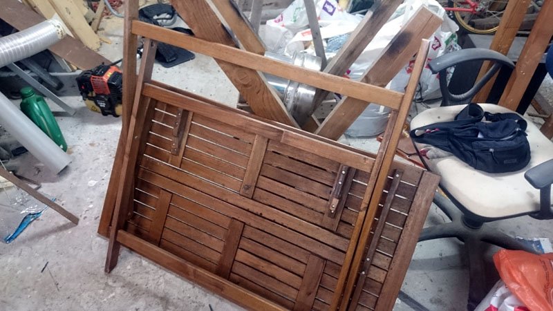

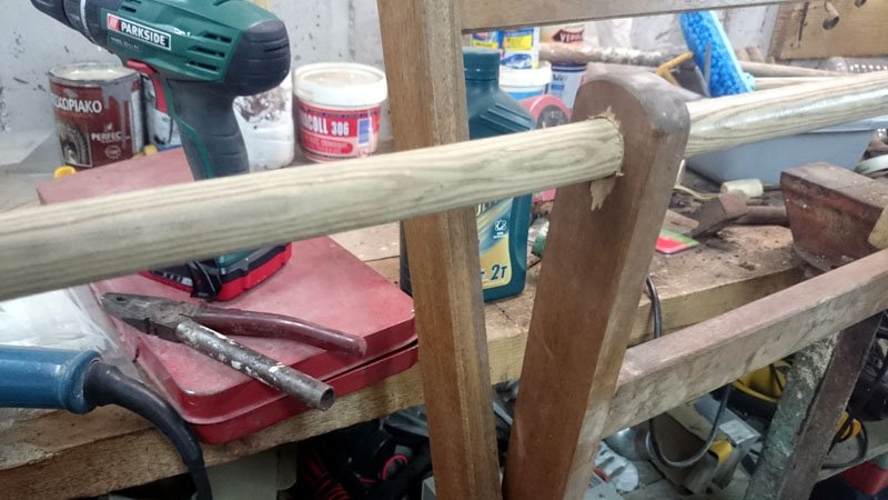

του οποίου η πάνω τραβέρσα που θηλυκώνει στους γάντζους σύνδεσης που θα δείτε στο τέλος διαλύθηκε σε 3 κομμάτια όταν έβαλαν πάνω στο κακόμοιρο τραπέζι βρεγμένα χαλιά

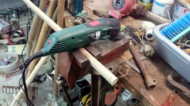

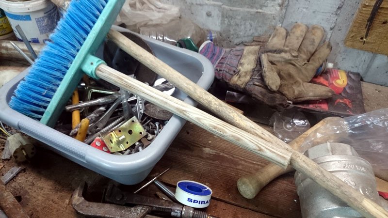

επιλέχθηκε το επισκευαστικό υλικό... ένα σκουπόξυλο!
κόπηκε σε ελαφρώς μεγαλύτερο μήκος από το απαιτούμενο με το πολυεργαλείο Parkside

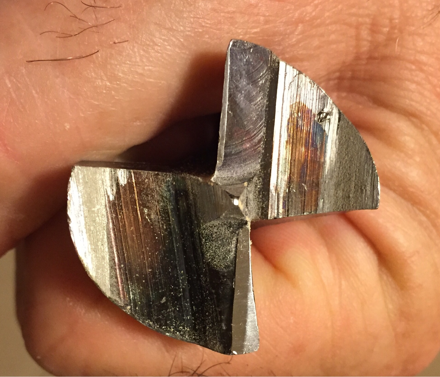

Τρυπήθηκε διαμπερώς η μία άκρη με ένα τρυπάνι forstner 20mm από Lidl

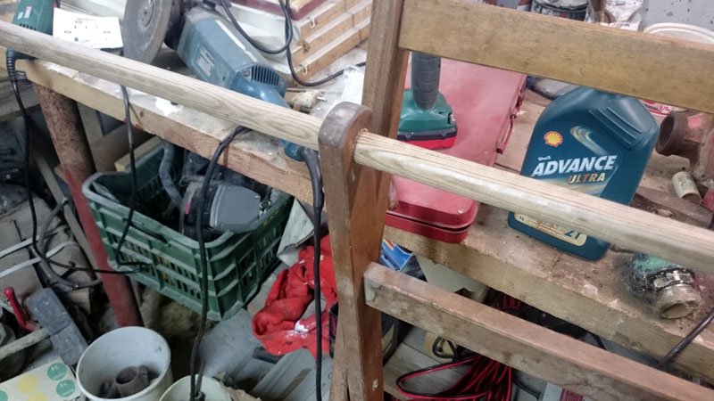

και μάλιστα ήμουν απρόσεκτος και δεν το γύρισα και από την έξω πλευρά, με αποτέλεσμα να τραυματιστεί το πόδι κατά την έξοδο του forstner06.jpg
Επειδή το σκουπόξυλο ήταν κατά 2mm παχύτερο από την τραβέρσα, χρησιμοποίησα μια ράσπα από αυτό το σετάκι της Wolfcraft για να φαρδύνω λιγάκι την τρύπα

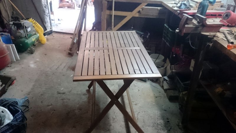

και αφού κολλήθηκε στην μία πλευρά (όχι αυτή που τρύπησα) και μπήκε και από μια βίδα για επιπλέον σταθεροποίηση... voila!

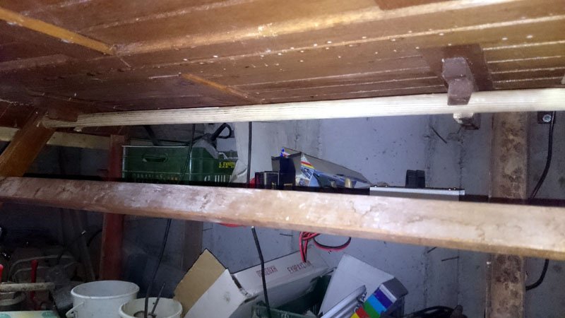

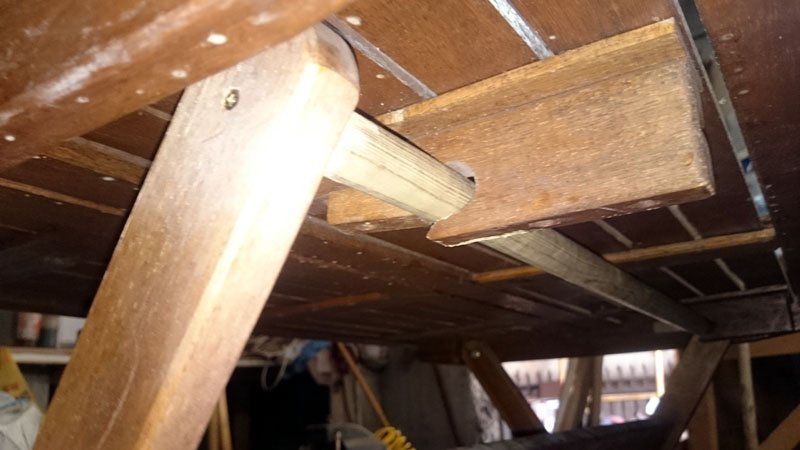

Λεπτομέρεια από το κάτω μέρος:

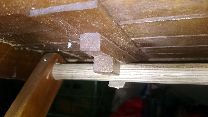

μία ακόμη με την διαμπερή τρύπα, όπου φαίνεται και η βίδα κάθετα στην τραβέρσα,
ενώ στην άλλη πλευρά όπου μπήκε κόλλα (αφού φαγώθηκαν και 2mm από το σκουπόξυλο με το πολυεργαλείο για να χωρέσει στην τρύπα), η βίδα μπήκε κατά μήκος του σκουπόξυλου

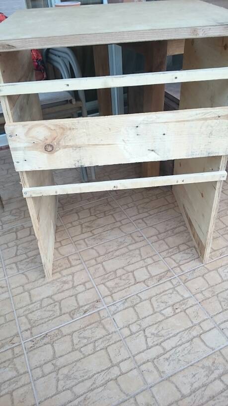

Θα εχει καποιο ζορι? θα μπαινουν πραγματα απο πανω του? η θα καλυπτει απλα το πλυντηριο? Που θα μπει ακριβως?
Ζόρι δεν θα εχει Μιχάλη. Θα μπει σαν κουτί γύρω απο το πλυντήριο που τώρα ειναι free standing και θα το καλύπτει κατα κάποιο τροπο.
Θα ακουμπάμε πανω του το καλάθι με τα ρούχα, κανα απορρυπαντικό, τα κλασικά.

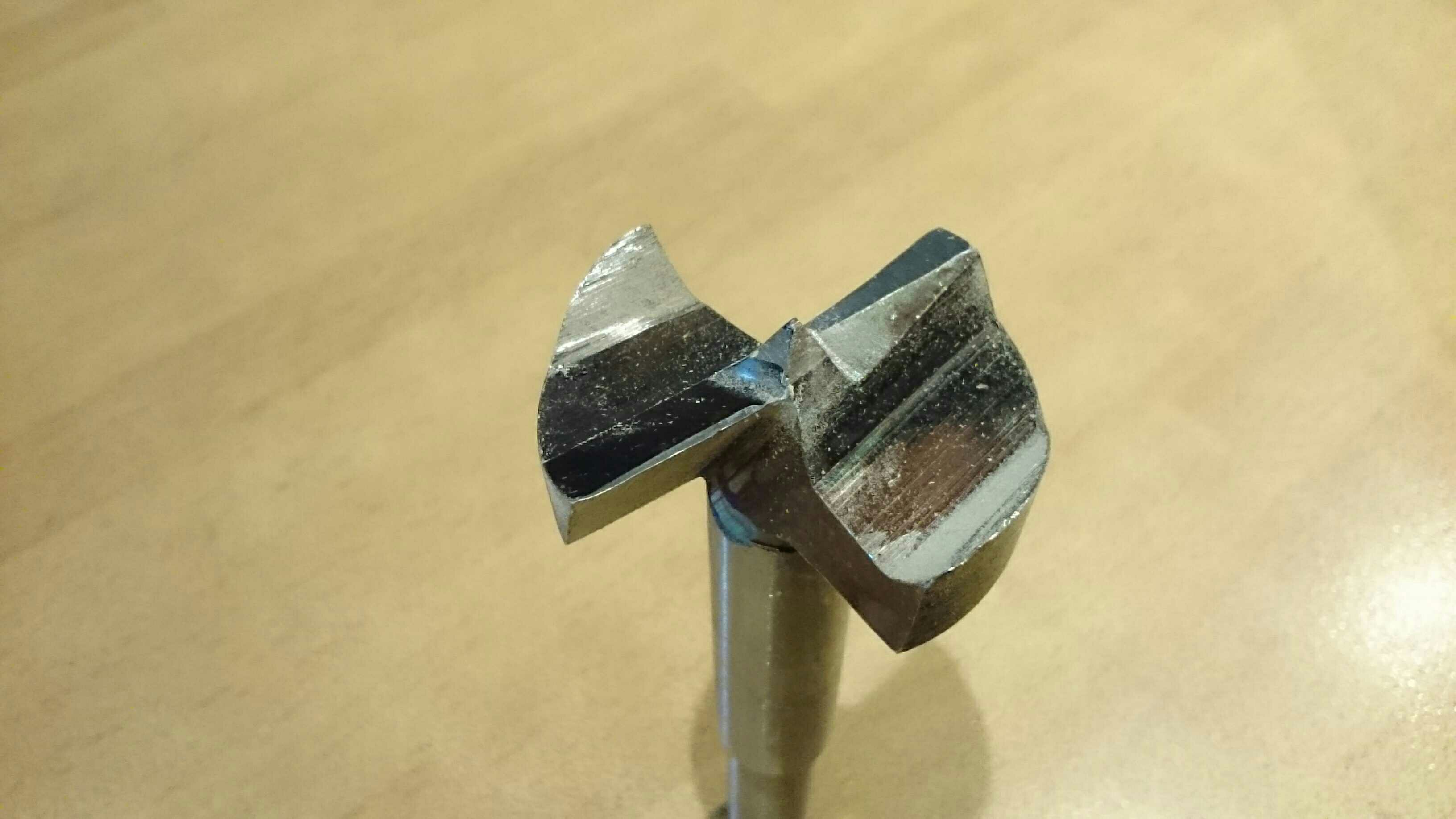

Βγάζει forstner bits η Lidl? Πώς και μας έχει ξεφύγει?

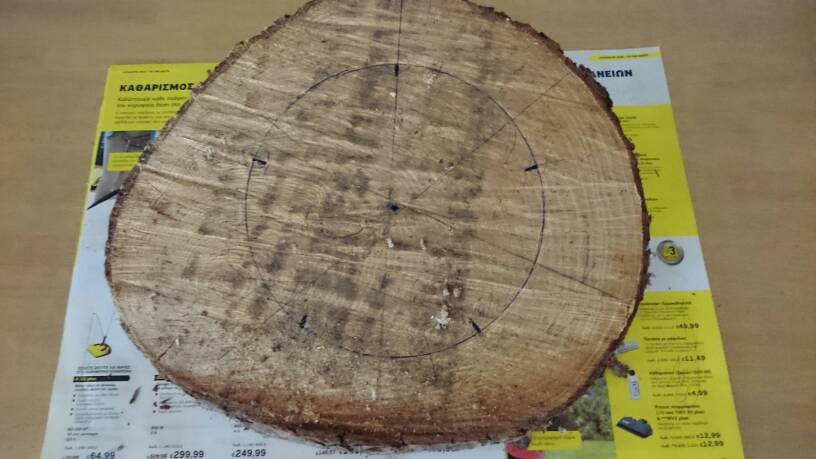

Είπα να φτιάξω κι εγώ μια βάση για ρεσω
Έχω αρκετούς "δίσκους" πευκου κι έτσι ξεκίνησα.
Προσπάθησα να βρω το κέντρο για να φτιάξω περιμετρικά 5 υποδοχές ρεσω.
Τελικά το forstner του Lidl που έχω και προσπάθησα με αυτό να κάνω τις τρύπες, είναι επιεικώς σκουπίδι.

Καταρχην τι τρυπανι ειναι αυτο?
Του lidl νομιζω η συλλογη δεν εχει διασταση τρυπανιου καταλληλη για ρεσο. Δηλαδη το μεγαλυτερο ειναι Φ35. Το ρεσο θελει φ40.

Μιχάλη σωστα γυρναγε, απλα το τρυπανι ειναι ΓΤΠ
Αμα δεις απο κοντα πως ειναι τροχισμενο θα καταλαβεις.
Και ναι ειναι 35 mm Φ

Λοιπόν Χρήστο, σήμερα έφτιαξα ένα ρεσώ, πιο πολύ για να δοκιμάσω το νέο τρυπάνι Φ40 της wolfcraft που είχα αγοράσει τις προάλλες...έκοψα ένα κομμάτι από το μασίφ πεύκο δοκάρι 30 ετών 14χ14 που είχες δει...το καθάρισα όσο μπορούσα από τα σάπια και...τέλος πάντων έμεινε ένα επαρκές κομμάτι για δουλειά...(μακάρι να είχα και εγώ τέτοιο φιλέτο ξύλο)....
έχω και τα forstner του Lidl, και ένα bosch selfcut (αυτά με την μακριά ακίδα) οπότε μπορώ να συγκρίνω...
του lidl είναι, όπως έχουμε αναφέρει ξανά ΓΤΠΚ...σαφώς καλύτερο είναι το bosch (αλλά με την μακρυά ακίδα δεν βοηθάει)...έμεινα έκπληκτος από το wolfcraft, ειλικρινά δεν περίμενα τέτοια ταχύτητα και ταυτόχρονα πεντακάθαρη κοπή, το τρύπημα έγινε με το κολονάτο του λιντλ.
Τα ρεσώ για να βγουν σωστά θέλουν όπως και δήποτε 38άρι - 40άρι τρυπάνι forstner και κολωνάτο ή δράπανο σε βάση. Επίσης υπολογίζουμε το ύψος του κεριού (παίζουν λίγο καμιά φορά) και υπολογίζουμε 1 εκατοστό παραπάνω αν θέλουμε πατούρα.
