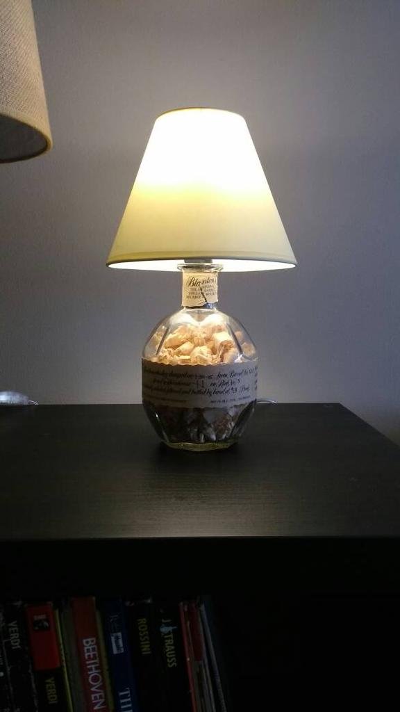

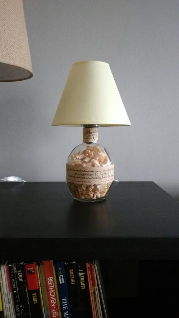

Πάλι πορτατίφ είχε το μενού σήμερα. Το είχα καιρό το μπουκαλάκι και με περίμενε, το ίδιο και το καπέλο, αλλά δεν καθόμουν να το τρυπησω γιατί είναι σφαιρικό και στηρίζεται δύσκολα. Τώρα με το κολωνατο όμως ήταν λίγο καλύτερα τα πράματα, χρειάστηκε λιγότερο χρόνο, οπότε λίγο ή βάση που έχω φτιάξει για να τα στηρίζω, λίγο και ή βοήθεια με το χέρι, έγινε η δουλειά.
Για το γέμισμα πλακωσα ένα ρεταλακι από πεύκο με την πλάνη χειρός και μαζεύτηκε αρκετό υλικό εύκολα.
Ευκολακι και αυτό, έχω γεμίσει πορτατίφ... :-P
Στάλθηκε από το MotoG3 μου χρησιμοποιώντας Tapatalk
View attachment 130413View attachment 130414
Πανέμορφο!
