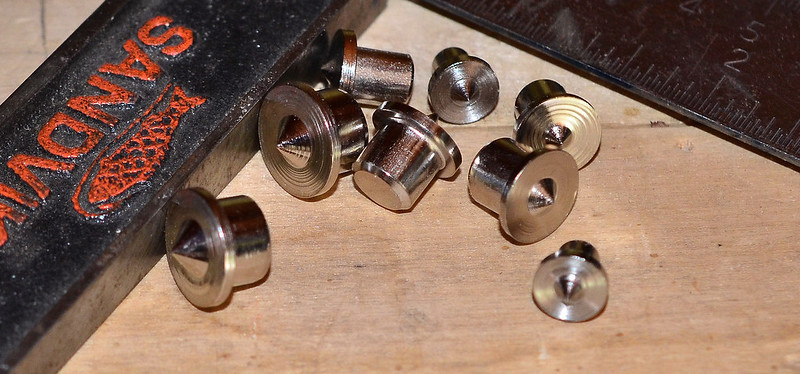

Δεν ξερω αν απαντω στην ερωτηση σου Χρηστο, αλλα ευθυγραμμιση καβιλιας γινεται και με αυτα τα μαραφετια που βγαινουν σε διαφορες διαστασεις.
Μπαινουν στην μια τρυπα που εχεις ηδη ανοιξει και με την ακιδα χαραζουν την τρυπα/οδηγο για την απεναντι πλευρα
