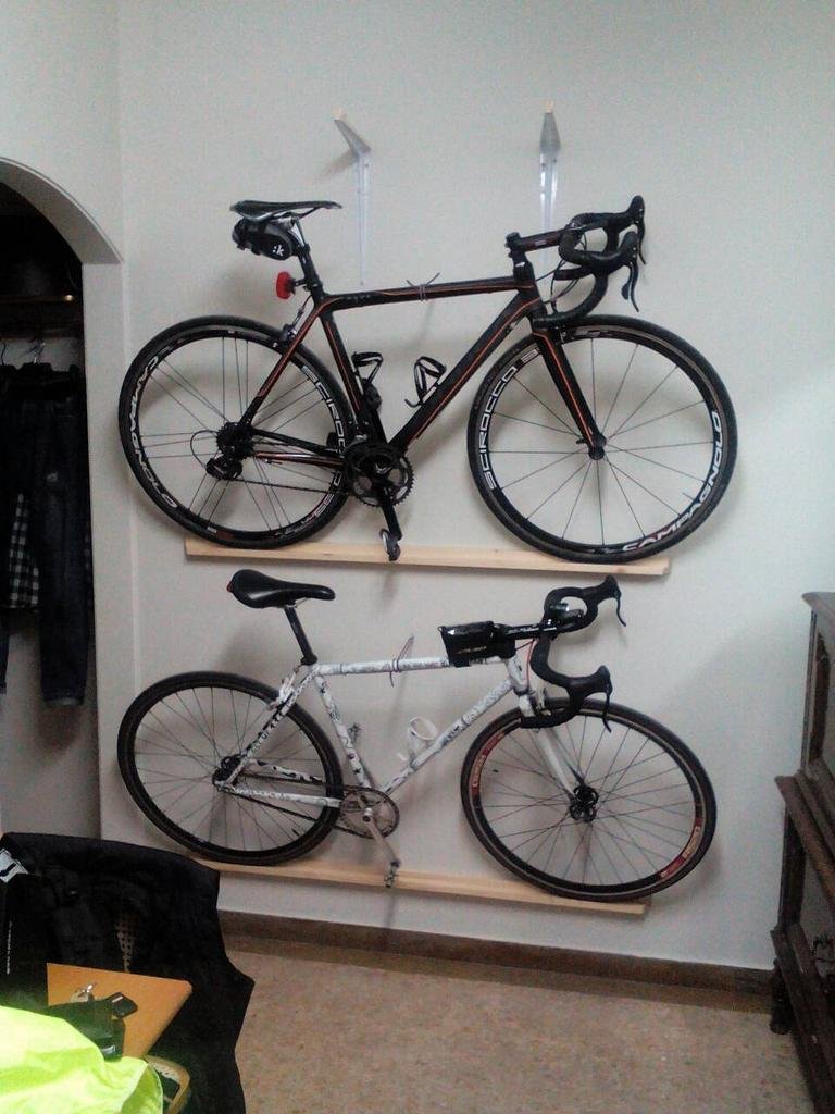

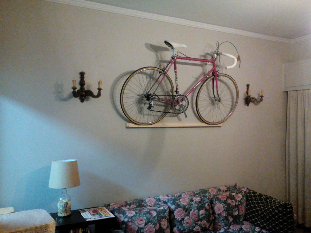

Πολυ ομορφο, το ειχα δει κι εγω πριν καιρο στο pinterest οταν σκεφτομουν τροπους τοποθετησης. Κατεληξα στα επιτοιχια που εφτιαξα, αφ'ενος επειδη μου αρεσει η πιο μινιμαλ εμφανιση, αφ'ετερου επειδη ολα τα ποδηλατα θα καταλαμβαναν πολυ χωρο στο διαμερισμα. Τωρα εχω βολεψει 3, χωρις να μου πιανουν καθολου χωρο ενω ταυτοχρονα διακοσμουν. ;-)
