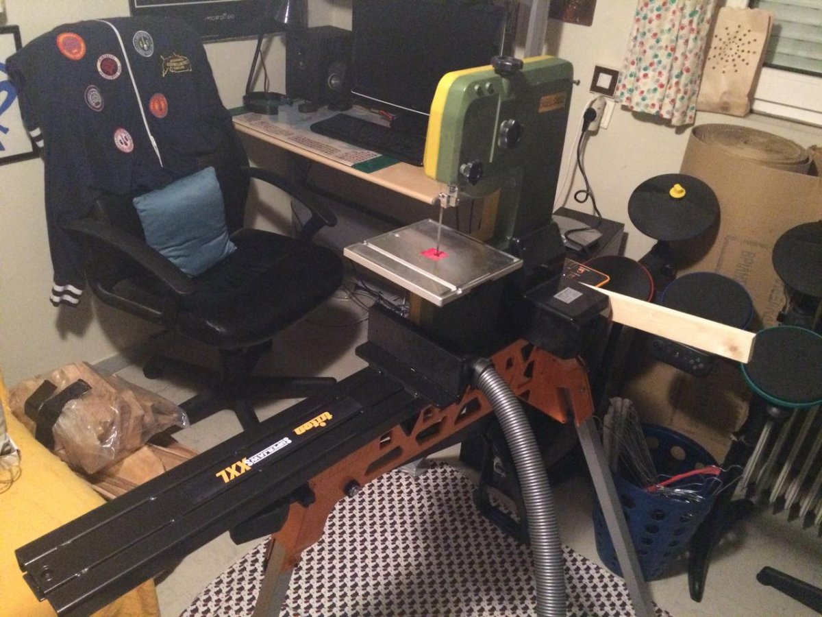

Δεν είναι ακριβώς κατασκευή, μια δοκιμούλα ήταν, αλλά προβλέπω να με βάλει σε νέους μπελάδες...
Εδώ και κάτι μέρες μου κόλλησε να φτιάξω ένα tea table αλλά δεν ήθελα απλά ποδαράκια. Ήθελα να δοκιμάσω να κόψω κάτι πιο περίτεχνο, κάτι σαν αυτά που βλέπουμε στο youtube αλλά εγώ προσωπικά δεν το τολμούσα.
Το απόγευμα που βαριόμουν, κι επειδή ο χιονιάς δεν επιτρέπει ταράτσα, αποφάσισα να το κάνω εσωτερικά. Ούτως η άλλως δεν μιλάμε για υπερπαραγωγή, ένα ξυλάκι θα έκοβα.
Σε χρόνο dt στήθηκε το σκηνικό και ιδού το αποτέλεσμα.

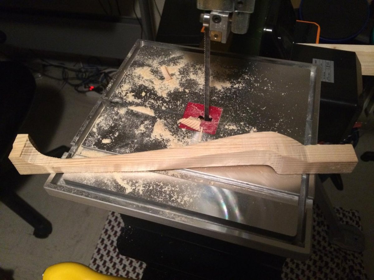

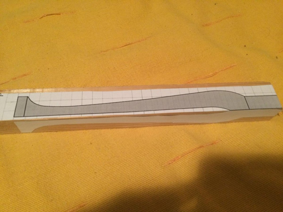

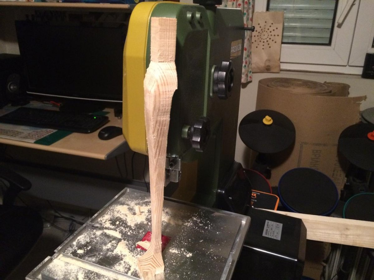

Ααααα, μ'αρέσει αυτό. Πως στήριξες το ξύλο για να κάνεις όλες τις κοπές? Σε κάθε καμπυλωτή πλευρά που κόβεται, χάνεται και μία έδρα στήριξης, πως το αντιμετώπισες αυτό?
Η κορδέλα που έχει πάνω η proxxon είναι των 6mm?
Απάντηση: Re: Τι μαστορέψαμε σήμερα;
Η λάμα είναι η λεπτή, νομίζω 5mm, δεν είναι σωστή γί αυτή τη δουλειά.
Το μυστικό είναι, εκτός απ´ την πολύ προσεκτική κοπή, να είναι απόλυτα γωνιασμένο το ξύλο και δεν κόβεις ποτέ μέχρι τέρμα το ξύλο για να μην χαλάσει η βάση.
Στην ανάγκη, μετά από κάθε κοπή, δέστο με χαρτοταινία.

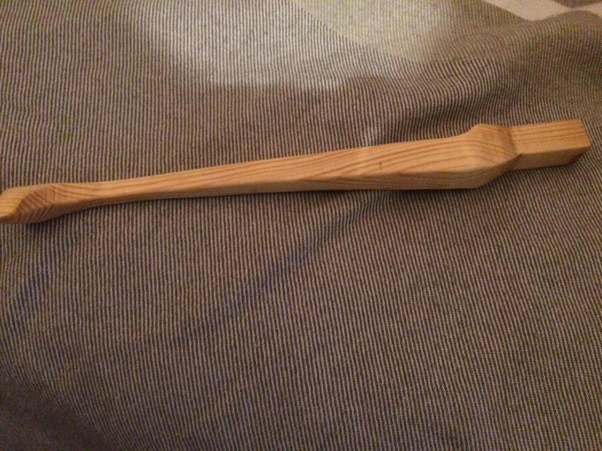

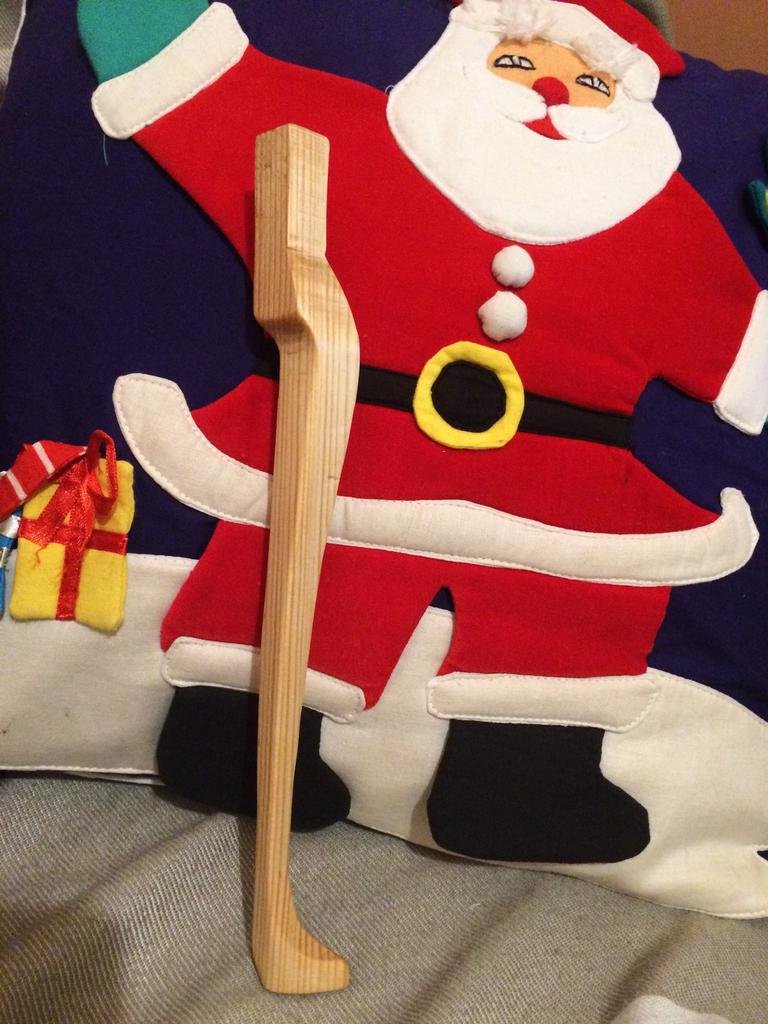

Πάντως μετά το καθάρισμα και το τρίψιμο, η εμφάνιση του ποδαρικού έχει βελτιωθεί πάρα πολύ,
τουλάχιστον απ'ότι φαίνεται στη φωτογραφία. Σε καμία περίπτωση για πέταμα που έγραφες παραπάνω.
