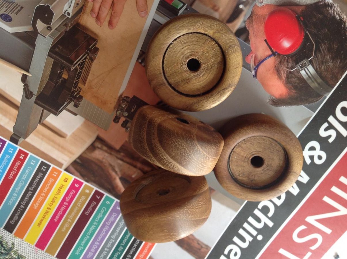

κ.Babis καλές οι ρόδες.
Ο κόνδορας που είναι για να κυλήσει πάνω σε αυτές ?

Οι ρόδες καλές βγήκανε, αν τις αρχίσεις και στο χάϊδεμα θα γίνουν ακόμα καλύτερες.

Όχι καλές, πολύ καλές βγήκανε.

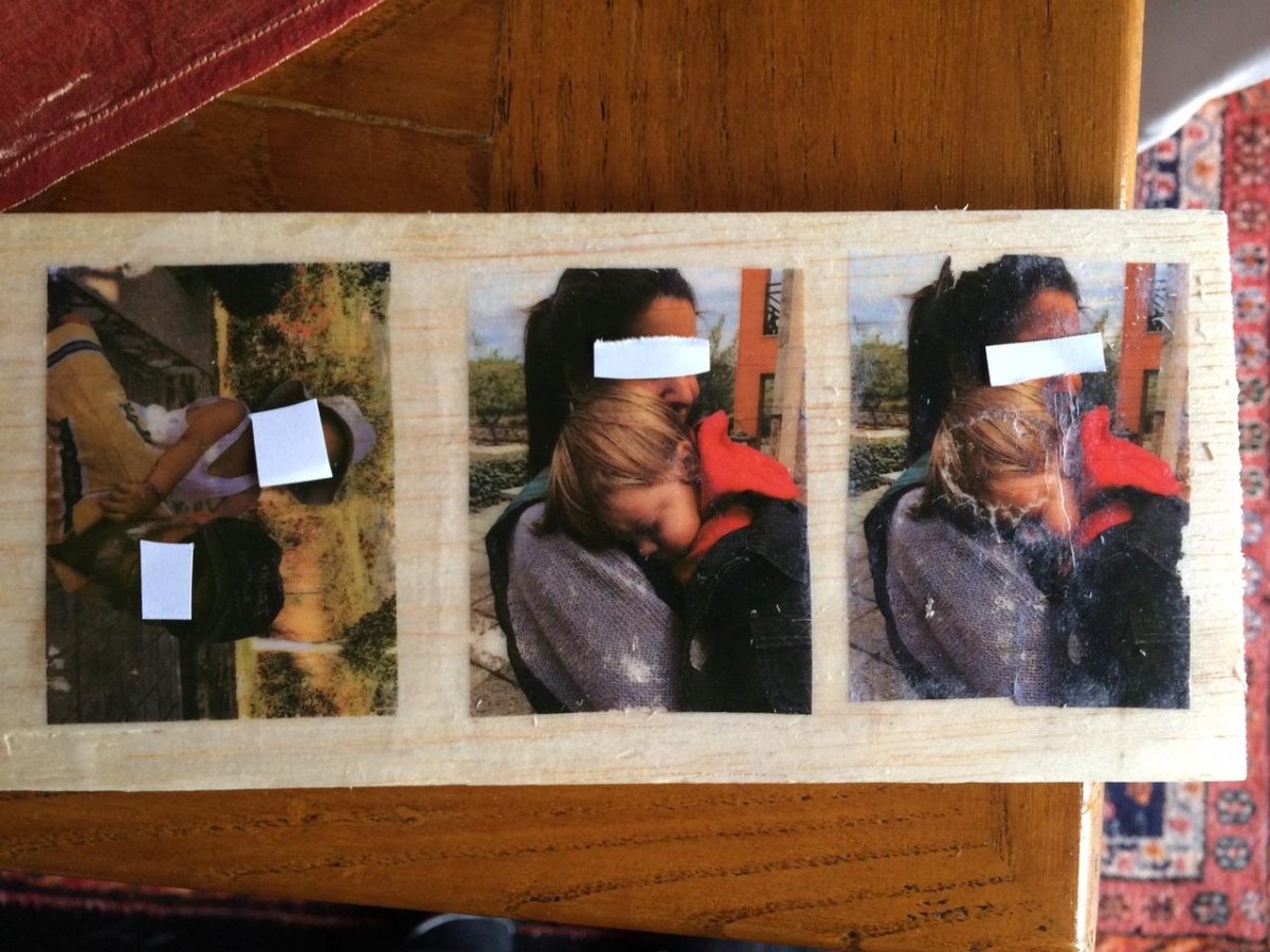

Η πρώτη καταστράφηκε... Οι άλλες δύο έπαθαν ψιλοζημιές...
Κρίμα ρε μάστορα. Θα πήγε το μπινελίκι σύννεφο.

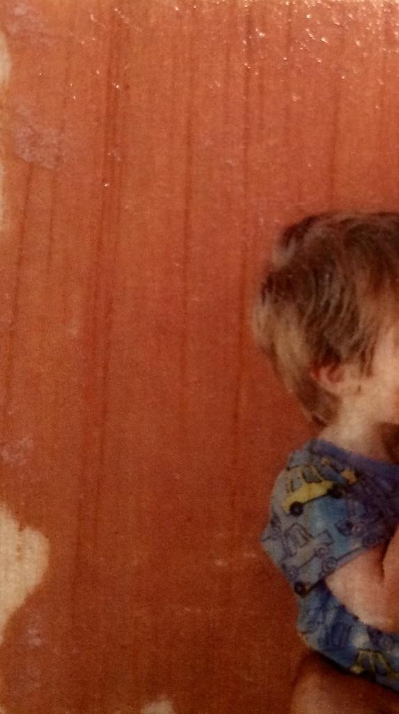

Με το απλό χαρτί έχω αυτά τα αποτελέσματα που βλέπεις στο κομματάκι αυτό της φωτογραφίας. Δες πως φαίνονται στο background τα νερά του ξύλου.
γνώμη μου ότι καλό είναι να φαίνονται τα νερά του ξύλου
Παύλο κι εγώ το ίδιο, γι' αυτό έβαλα τη φωτογραφία που φαίνονται.
