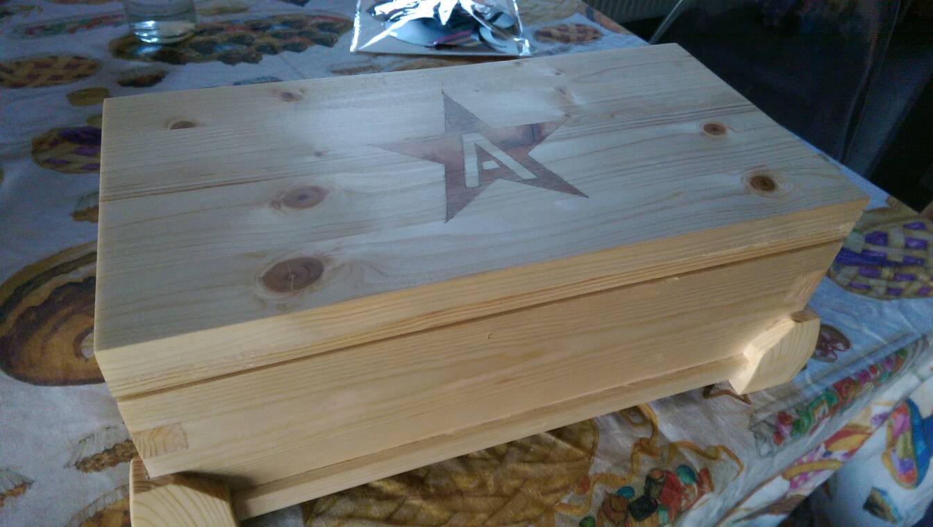

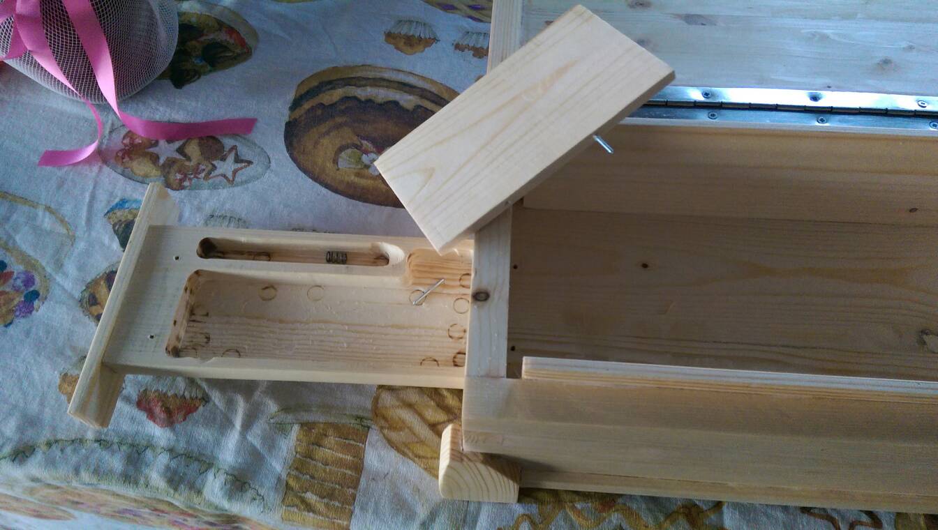

όταν αφαιρείς το ένα εσωτερικό πλάινο απελευθερώνεται το συρτάρι.
και μια αφού περαστηκε λινελαιο.

Φιλε Toasted...λες οτι δεν καταφερες να κανεις χελιδονοουρες...διακρυνω ομως σε μια φωτο σου το jig για χελιδονοουρες...αν θελεις μπορεις να μας πεις γιατι τελικά δεν δουλεψε...???
Οπως και να εχει δειχνει πολυ καλη η κατασκευη σου...

Δεν κατάφερα γιατί δεν βρήκα κατάλληλο δακτύλιο αντιγραφής που να ταιριάζει στο ρούτερ μου. Για αυτό Κ το αλλάζω! Είχαμε συζητήσει για αυτό πριν λίγο καιρό.

Νίκο όλα για την κόρη μέχρι κ ροζ σφικτηρα είδα. Το "στόλισμα" πως έγινε πάνω στο κουτί?

Ψιλό-μαρκετερυ αν το λένε έτσι.. έκοψα ένα σχέδιο από παλετοξυλο σχήμα αστέρι, έσκαψα το θηλυκό στο καπάκι, κόλλησα, έτριψα και αυτό.

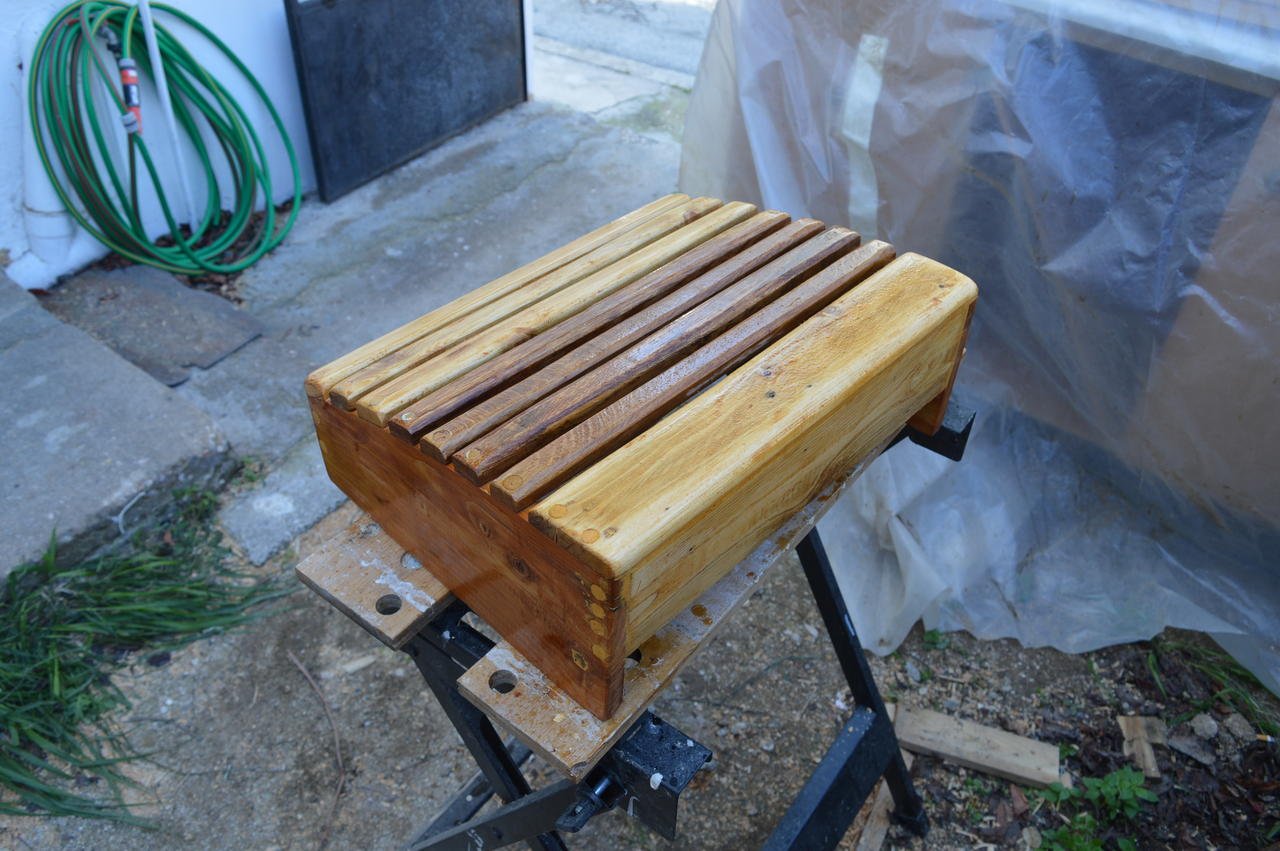

Ρεσώ, κουτί, ματσόλα και υποπόδιο, απ' όλα έιχς σήμερα η σελίδα. Μπράβο σας κύριοι για τις ξυλοκατασκευές σας.
Δημήτρη welcome back!

Νικο αξιος, πολυ ζορικο το κουτι απ'ολες τις αποψεις, μπραβο!!
Δημιητρη, ομορφα πραματακια, αναπαλαιωση τους εκανες?

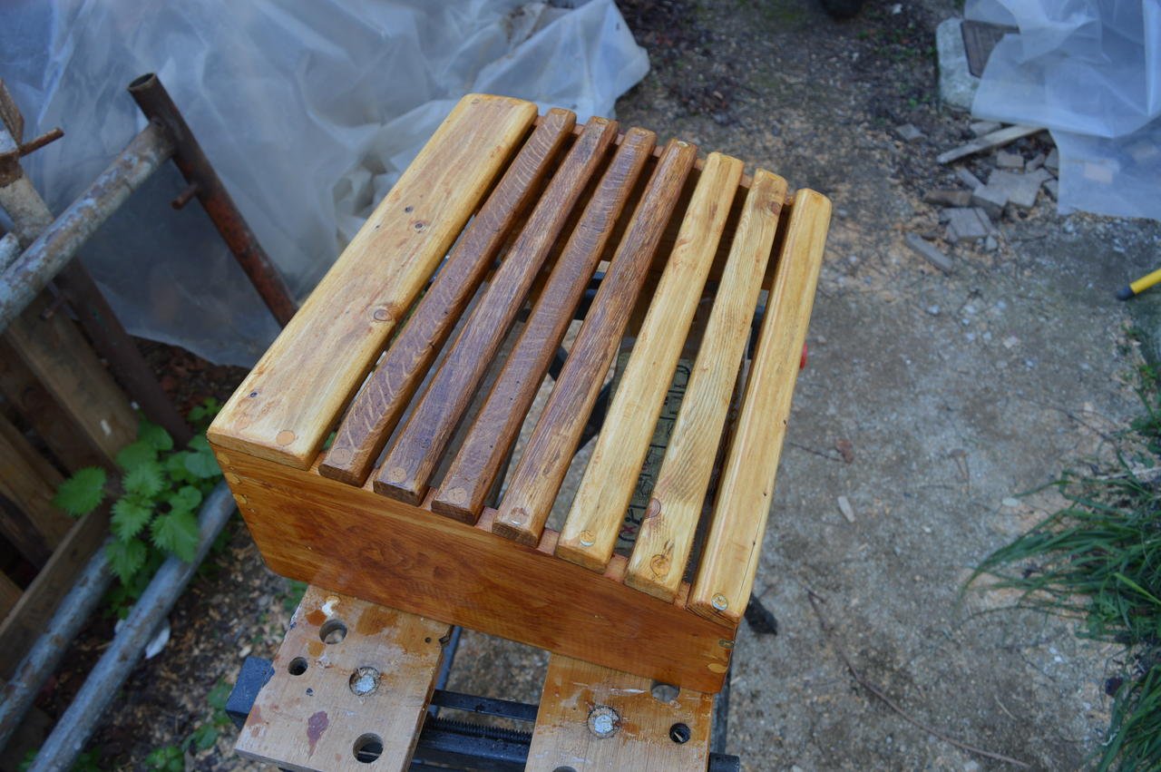

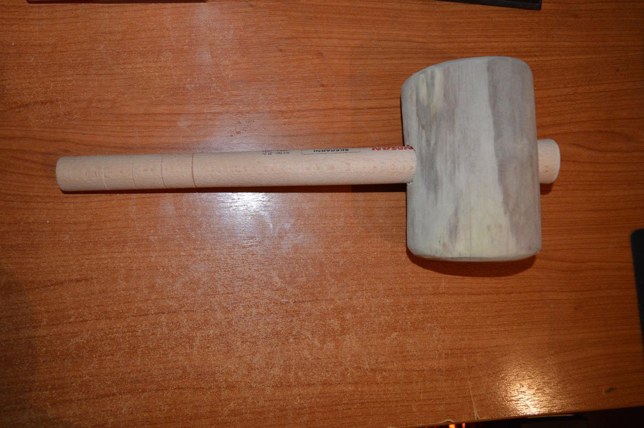

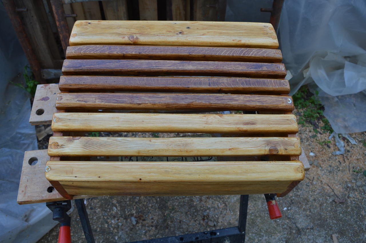

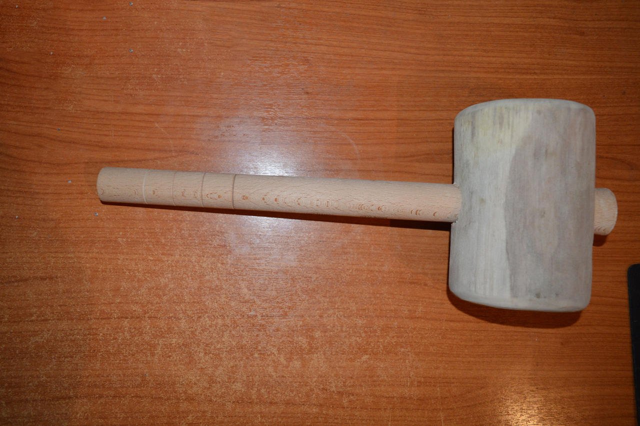

Οχι καινουργια ειναι Μιχαλιό ! το υποποδιο το εφτιαξα σχεδον δωρεαν για ενα κωμοτηριο.. τη ματσολα ειναι απο ενα κλαδι καρυδια που βρηκα πιο πανω και το μαζεψα.. απλα βαρεθηκα να κανω την κλασική που βλεπουμε στο tube και την εφτιαξα μπαμ μπαμ.. :afro:

Η ματσόλα πολύ βαρβάτη Κ παραδοσιακή!

Ναι την εχω βρει με τη ματσολα ! ουτε βαρια πολυ , γυρω στα 450 γραμαρια, βολικη , και το ξυλο μετρια σκληρο να μην κανω και ζημια στα ξυλα .. ! ουτε βερνικια της βαζω ουτε τιποτα.

Πολυ ωραιες κατασκευες, με το κουτι επαθα πλακα, πολυ μου αρεσε το κρυφο συρταρι και περισσοτερο το inlay στο πανω καπακι του.
Τη ματσολα τη ζηλεψα, θελω να φτιαξω κι εγω, αλλα απο αυτες που ειναι κουφιες με σκαγια μεσα. Να παιζει και σαν κουδουνιστρα για οταν βαριεμαι. :-P

Όντως ωραία ματσόλα. Αν είχες φτιάξει και το στυλιάρι η αξία του θα ήταν πολλαπλάσια.
