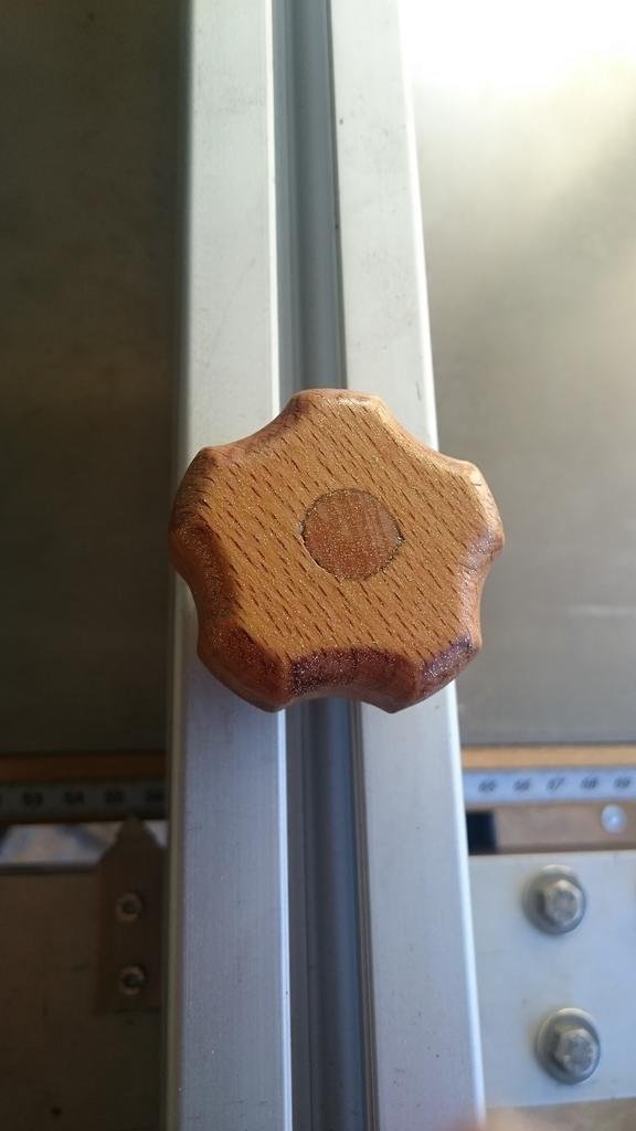

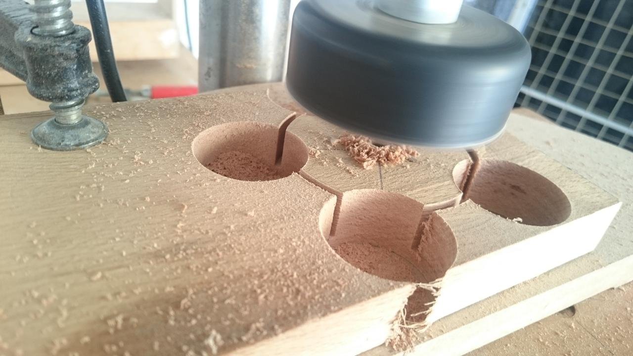

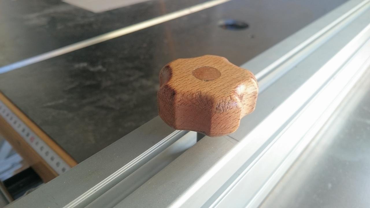

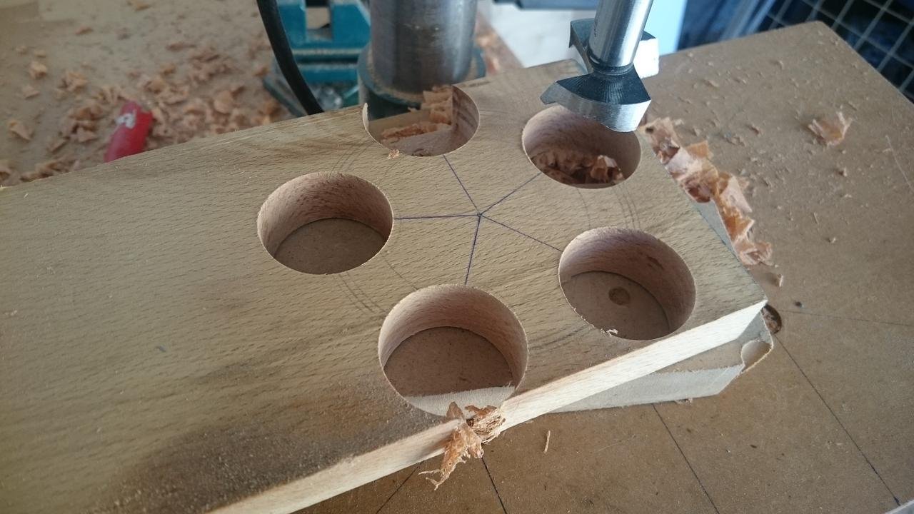

Σημερα εφτιαξα το χερουλι για τις βιδες που σφιγγουν τον φραχτη. Θα χρησιμοποιω 1 και για τις 2 βιδες αφου μπαινει και βγαινει σαν κλειδι.
Απο οξια 20mm, με το Φ30 forstner του Lidl, και ενα ποτηροτρυπανο Bosch Φ51.

Πολύ όμορφο Γιάννη,μάς δίνεις ιδέες :a0210:
Μέ τί υλικό υλικό έκρυψες τό κεφάλι τού φυτευτού πάσου ?

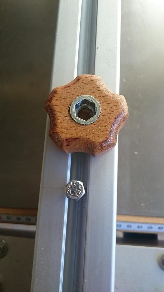

Για την μουφα ειχα κανει Φ13 και το ταπωσα με καβιλια - κολλα Φ12. Tην μουφα την κοντυνα με το σιδηροπριονο για να γινει 14mm απο 20 που ηταν.
Το ψεκασα με με το γκλιτερ βερνικι του lidl. Θα μπορουσε να γινει και τελειως στρογγυλο το σχημα αφου θελει πολυ λιγο σφιξιμο για να κρατησει τον φραχτη.

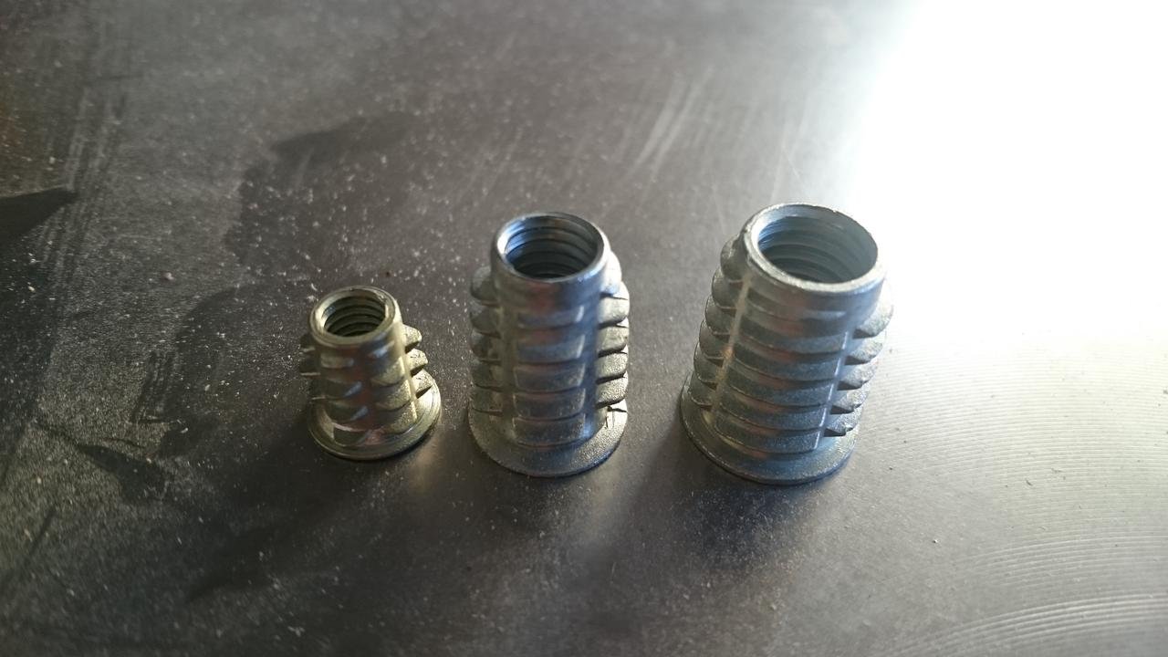

Αριστο αποτέλεσμα πολύ καλό,μιάς καί μιλάμε για φυτευτά πάσα ρώτησα καί σέ ένα άλλο νήμα θυμάσαι άν βγαίνουν σε διαστάσεις 18 mm η βγαίνουν όλα 20 mm καί τά κόβουμε ?

Νομιζω ειναι στανταρ το μηκος και παει με το εσωτερικο σπειρωμα.
Αυτα δουλευω εγω γιατι το σχεδιο αυτο εχει την μεγαλυτερη αντοχη μεσα στο ξυλο.
απο αριστερα ειναι με εσωτερικο σπειρωμα M6X12, M8X19, M10X20 και ολα μπαινουν με αλλεν κλειδι. Οσο για το κοψιμο, δεν ενδεικνυται γιατι χανεις το μπροστα κομματι που ειναι και στενοτερο σαν οδηγος για να το βιδωσεις καθετα.

Eυχαριστώ Γιάννη καί γιά τήν φωτογραφία,καί μιά τελευταία ερώτηση άσχετου :smash:,στό εσωτερικό σπείρωμα Φ8 πόσο είναι τό εξωτερικό σπείρωμα τού φυτευτού πάσου ? καί μέ τί νούμερο τρυπάνι κάνουμε τήν διαμπερές τρύπα στό ξύλο ?
Re: Τι μαστορέψαμε σήμερα;
Στο Μ8 τα πτερυγια εξωτερικα ξεκινουν απο το κατω μερος με D11 και στο πανω περιπου D13.
Το σωμα εξωτερικα ξεκιναει απο κατω D9 και καταληγει D10.3.
Για να εχεις μεγιστη συσφιξη πρεπει να κανεις τρυπα d10 σε μελαμινες/mdf, d10.5 σε μαλακα ξυλα και d11 ή D11.5 σε οξια και σκληρα.
Το M10 εχει 12.7 διαμετρο σωματος στο πανω μερος και κανονικα περναει απο D13 αλλα με τοσο μεγαλα πτερυγια μολις μπει το μισο μεσα σε οξια δεν εχει δυναμη το εξαγωνο να κρατησει να το γυρισεις τοσο δυνατα και ανοιγει στα δυο. Αυτο ειδα σημερα εμπειρικα. Στα σκληρα ξυλα πρεπει λοιπον να γινεται μεγαλυτερη τρυπα γιατι δεν μπορουν τα πτερυγια να κοψουν τοσο υλικο και δεν αντεχει το πανω μερος της μουφας να την σφιξεις με τοση δυναμη με το αλλεν.

Αυτό είναι μια λύση, αλλά έχει το μειονέκτημα στα σκληρά ξύλα να μην εκμεταλέυεσαι ολόκληρο το σπέιρωμα του φυτευτού πάσου.
Αν κάνεις μια τρύπα 11,5 και τα πτερύγια στο κάτω μέρος του πασου είναι 11 τότε δεν πιάνουν πουθενά και κολυμπανε!
Πρακτικά για να αρχίσουν να πιάνουν γερά θα πρέπει να φτάσουμε περιπου στο μέσο (ή έστω το 1/3 του σπειρώματος.
Μπορεί να είναι αρκετά και αυτά που πιάνουν έτσι, αλλά υπάρχει και άλλος τρόπος.
Ανοίγεις την ελάχιστη τρύπα που επιτρέπει καλό πιάσιμο του κάτω μέρους του φυτευτού πάσου (π.χ. 9,5 ) και μετά με ένα γλύφανο που έχει την κατάλληλη γωνία ξεχειλώνεις την τρυπα έτσι ώστε αυτή να γίνει κωνική και να αρχίζει ας πούμε από 9,5 -10 και να καταλήγει σε 11 - 11,5 mm.
Αν ασχολείσαι καλό είναι να το ψάξεις αν μπορείς !
Επίσης κάτι άλλο που διευκολύνει πολύ την εισαγωγή τέτοιων πάσων σε σκληρά ξύλα είναι η κόλλα!
Φτιάχνεις κόλλα δύο συστατικών (εποξική) και αλοίφεις τόσο το σπέιρωμα , όσο και την τρύπα στο ξύλο και μετά βιδώνεις μια χαρά γιατί η κόλλα λειτουργεί σαν λιπαντικό και δεν μαγκώνει τόσο έντονα στο πάσο !
Και φυσικά -κερασάκι στην τούρτα- είναι ότι το σπέιρωμα αυτό γίνεται ένα σώμα με το ξύλο ! :D

Δεν προκειται να δουλεψει με τρυπα ακριβως, εστω και κωνικη. Δοκιμασα να βαλω Μ10 σε τρυπα Φ13. Το M10 εχει στο πανω μερος μεγιστη διαμετρο 12.7 που σημαινει οτι η μιση τρυπα ηταν περιπου 1mm μεγαλυτερη απο το σωμα του. Παρόλα αυτα επειδη εχει μηκος 20mm μολις μπηκαν τα 10 πρωτα και το ζορισα να βιδωσει, στο πανω μερος που επιανε το αλλεν ανοιξε στα δυο. Και οχι επειδη δεν χωρουσε στην τρυπα, αλλα επειδη τα πτερυγια ειναι πολυ πλατια και πρεπει να κοψουν πολυ υλικο στο εσωτερικο της τρυπας. Δεν νομιζω οτι μπορει να "κοψεις" βολτες τοσο βαθιες σε οξια με αυτα γιατι ειναι λαμαρινενια και διαλυονται και γι'αυτο πρεπει να κανεις ακομα μεγαλυτερη τρυπα.
Στο M6 ομως γινεται με την τρυπα ακριβως. Εχει μικροτερα πτερυγια και μικροτερο μηκος.

Πρωτα τρυπησες για τις εγκοπες και μετα εκοψες τον κυκλο?
