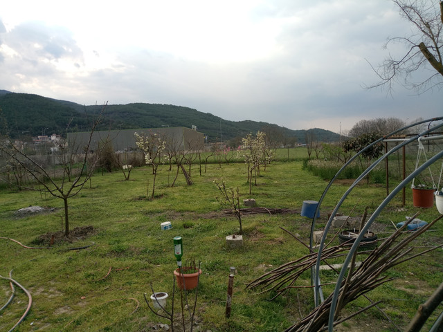

Και το δικό μου προχθεσινό μαστόρεμα.
Κόψιμο όλων των χόρτων του χωραφιού και γενικό συμμάζεμα (το ύψος τους ήταν λίγο πιο κάτω από αυτό της ανθισμένης ρόκας στα δεξιά).

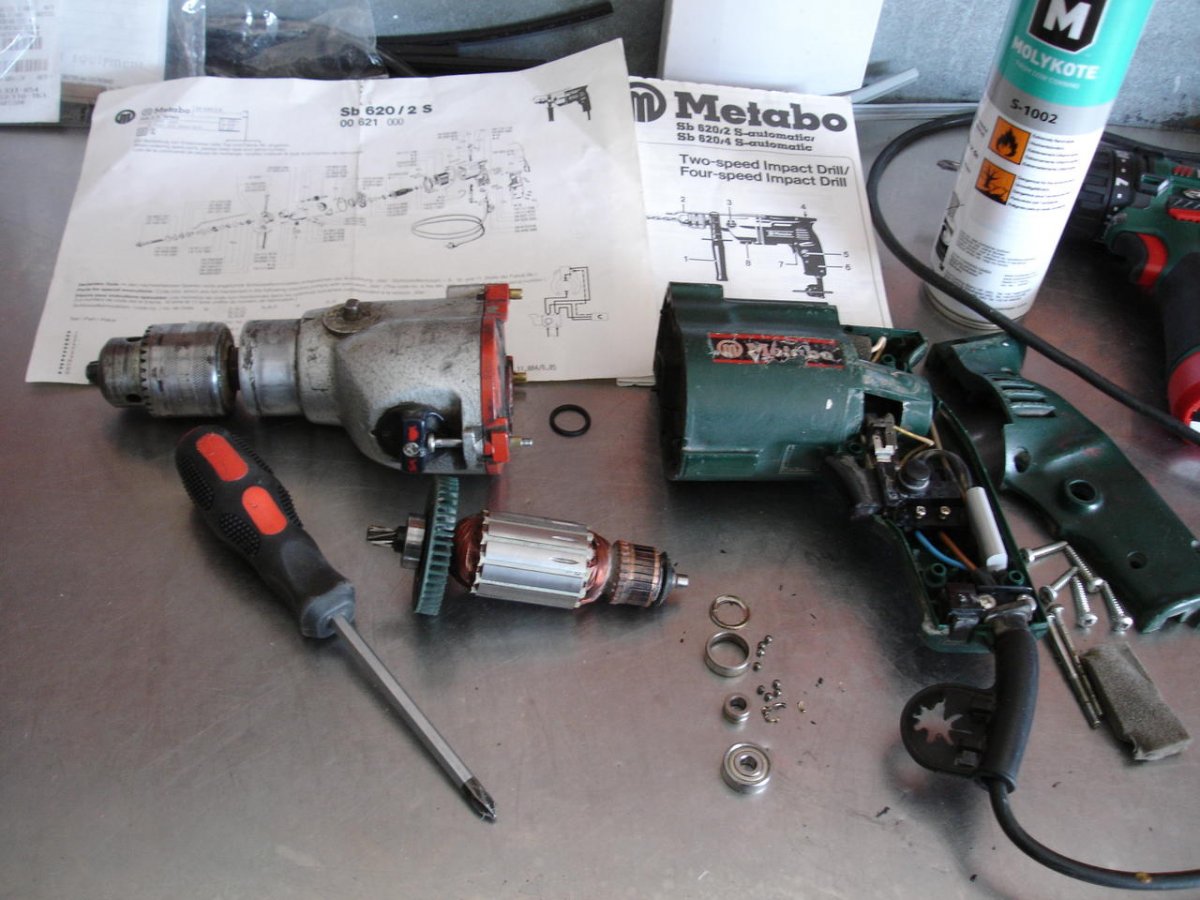

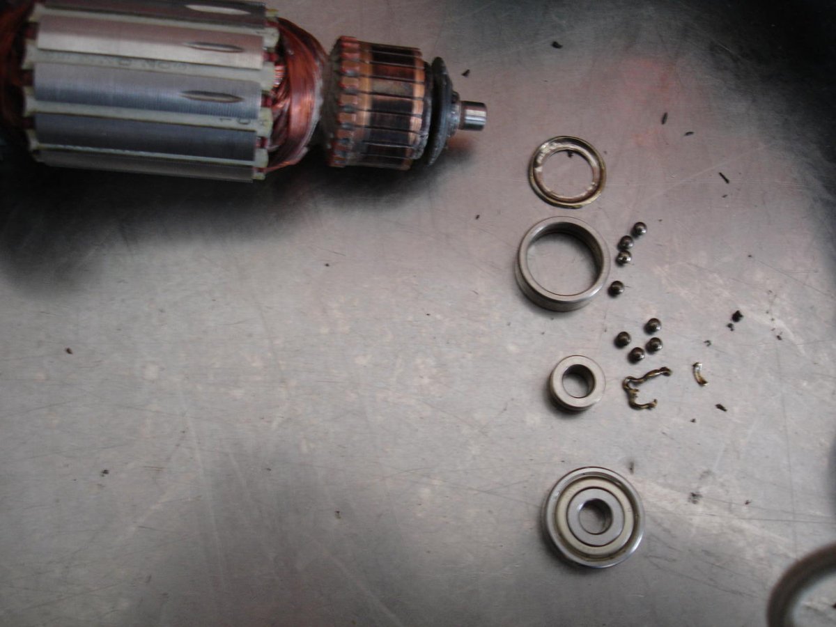

Ο "Σκύλος" μετά από 37 χρόνια σκληρής εργασίας σε όλα τα καθήκοντα ...τρυπάνι...σβουράκι...τριβείο κλπ αποφάσισε να "τινάξει" το πίσω ρουλεμάν...
Το ανταλλακτικό βρέθηκε αμέσως από την τοπική αγορά και η αποκατάσταση λειτουργίας υπήρξε επιτυχής !!!!
Πάμε για τα επόμενα 37 !!!! (Μάλλον μαζί μου θα το πάρω στον πλανήτη των μαστόρων):flipout::flipout:-bye-
Απάντηση: Re: Απάντηση: Τι μαστορέψαμε σήμερα;
Με τετοια εργαλεια πως να παρεις καινουργιο εργαλειο? Ενω αν ηταν πχ parkside, καθε 3 χρονια θα ειχες καινουργιο. :Banane0:
Για μια στιγμή πανικοβλήθηκα... νόμιζα οτι χάλασε... :flipout:
Good job μάστορα! :music-smiley-005:

Αυτός ο άτιμος ο Χρήστος φταίει που με έκανε να το δουλεύω στημένο τόση ώρα ώσπου να ανακαλύψω πως δουλεύουν εκείνες οι εφαρμογές στροφόμετρου στο IPhone. Τι ήθελα εγώ τώρα να μάθω πόσες στροφές παίρνει η κάθε ταχύτητα ....αφου το γράφει στο Manual.......ναι υπάρχει και τέτοιο από τότε ...και μεταλλική βαλίτσα!!!!
Τι!!!!! 37 ολοκληρα χρονια φυλουσεσ και το manual πραγματικα απιστευτοσ εγω απο την πρωτη μερα τα ψαχνω.μπραβο!!!!!

Mπραβο Νικο, i liked the operation!!:a0210:
Eχει ο πατερας μου ενα παρομοιο (σε χρηση και ηλικια) κρουστικο, μαρκας skil, το οποιο δε λεει να πεθανει.

Αμαρτία πάντως που έβαλες από πίσω το parkside... Μόνο στο χρώμα μοιάζουν!

Μπράβο βρε Νίκο, πολυ χαίρομαι τέτοιες "επεμβάσεις"
Φαντάζομαι οτι με την ευκαιρία του έκανες κι ενα γενικό σέρβις;
Έμαθες να δουλεύεις και την εφαρμογή, αρα είχες διπλό όφελος !
Βέβαια οπως λένε και στο χωριό μου, RTFM !

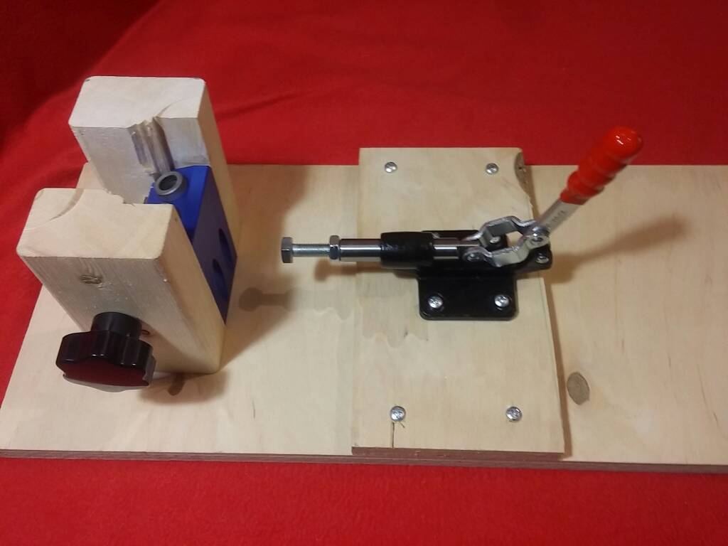

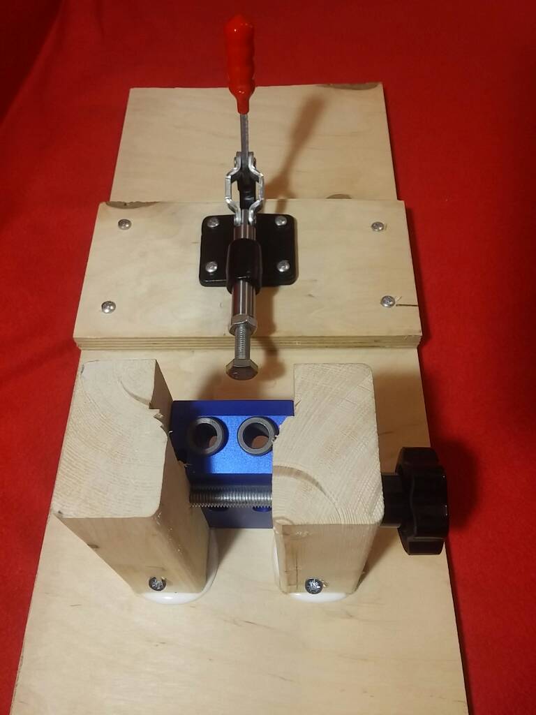

Ετοιμη και η βαση του pocket hole...θα σημειωθουν και τα αντιστοιχα νουμερα επανω στο ξυλο και ξεκινουν τα τρυπηματα!
Re: Τι μαστορέψαμε σήμερα;
Ωραίος ο Kreg "pierrovander" jig...!
Στη περίπτωση που το μπουλόνι (ή κοχλίας) του σφιγκτήρα αφήνει σημάδια πάνω στο ξύλο, μπορείς να το ντύσεις/χωνέψεις σε ένα μικρό κομμάτι ξύλο.
Ο σφιγκτήρας πως λέγεται και που τον βρίσκουμε ?
