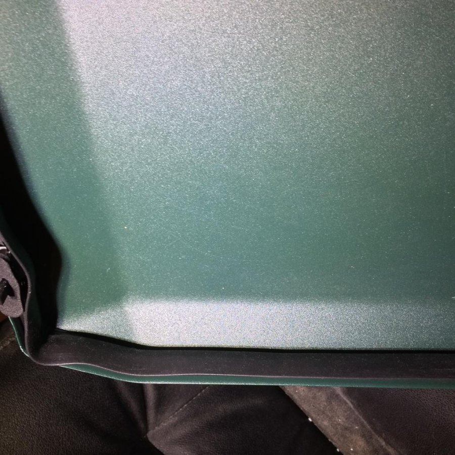

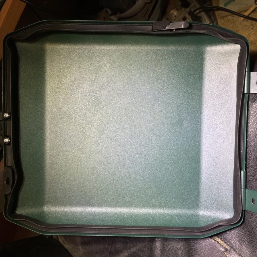

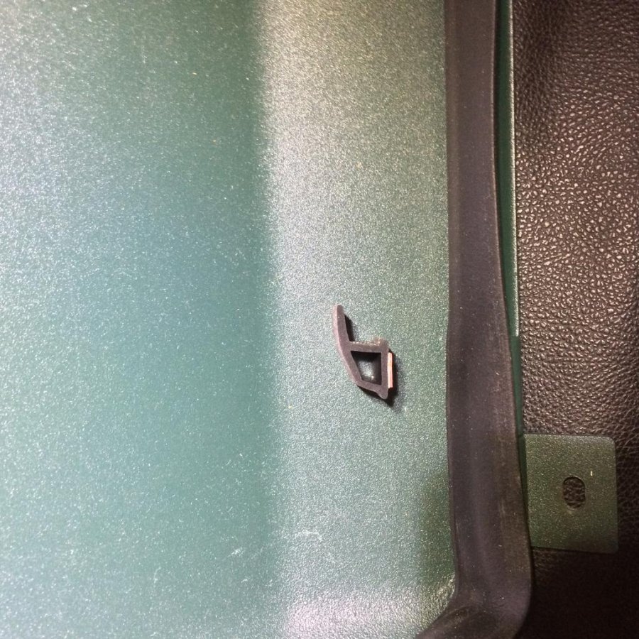

"ΑΝΤΙΚΑΤΑΣΤΑΣΗ ΤΟΥ ΑΦΡΟΛΕΞ ΣΤΑ ΠΟΡΤΑΚΙΑ ΤΗΣ ΠΡΙΟΝΟΚΟΡΔΕΛΑΣ Metabo BAS 261 precision ΜΕ ΛΑΣΤΙΧΟ"
Αυτό κάναμε σήμερα!
Δυστηχώς δεν πήρα φώτο πριν, οπότε δεν μπορώ να σας δείξω πως ήταν!. Πάντως δεν ήταν ο ορθός τρόπος έτσι όπως το είχαν φτιάξει. Βέβαια, δεν σημαίνει ότι ο ορθός τρόπος είναι έτσι όπως το έκανα εγώ, αλλά εμένα με ικανοποιεί το μετά, περισσότερο από το πριν!

Μιχάλη γιατί έκανες αυτή την επέμβαση;
Τι σε ενοχλούσε με το αφρολέξ, δεν έκανε καλή εφαρμογή ή α.ρχισε να φθειρεται;
Re: Τι μαστορέψαμε σήμερα;
Μπάμπη, εύστοχο το ερώτημα σου!.
Είτε κάποιος χρησιμοποιήσει πεπιεσμένο αέρα γιά τον καθαρισμό του εσωτερικού της κορδέλας, είτε ηλεκτρική σκούπα, το αποτέλεσμα είναι η φθορά του υφιστάμενου αφρολέξ. Δηλαδή ξεκολάει και κόβεται σε κομμάτια, με αποτέλεσμα, καταρχήν τοπικά και κάποια στιγμή τελικά, να μην υπάρχει καθόλου και άρα να μην κάνει τη δουλειά γιά την οποία είναι εκεί!

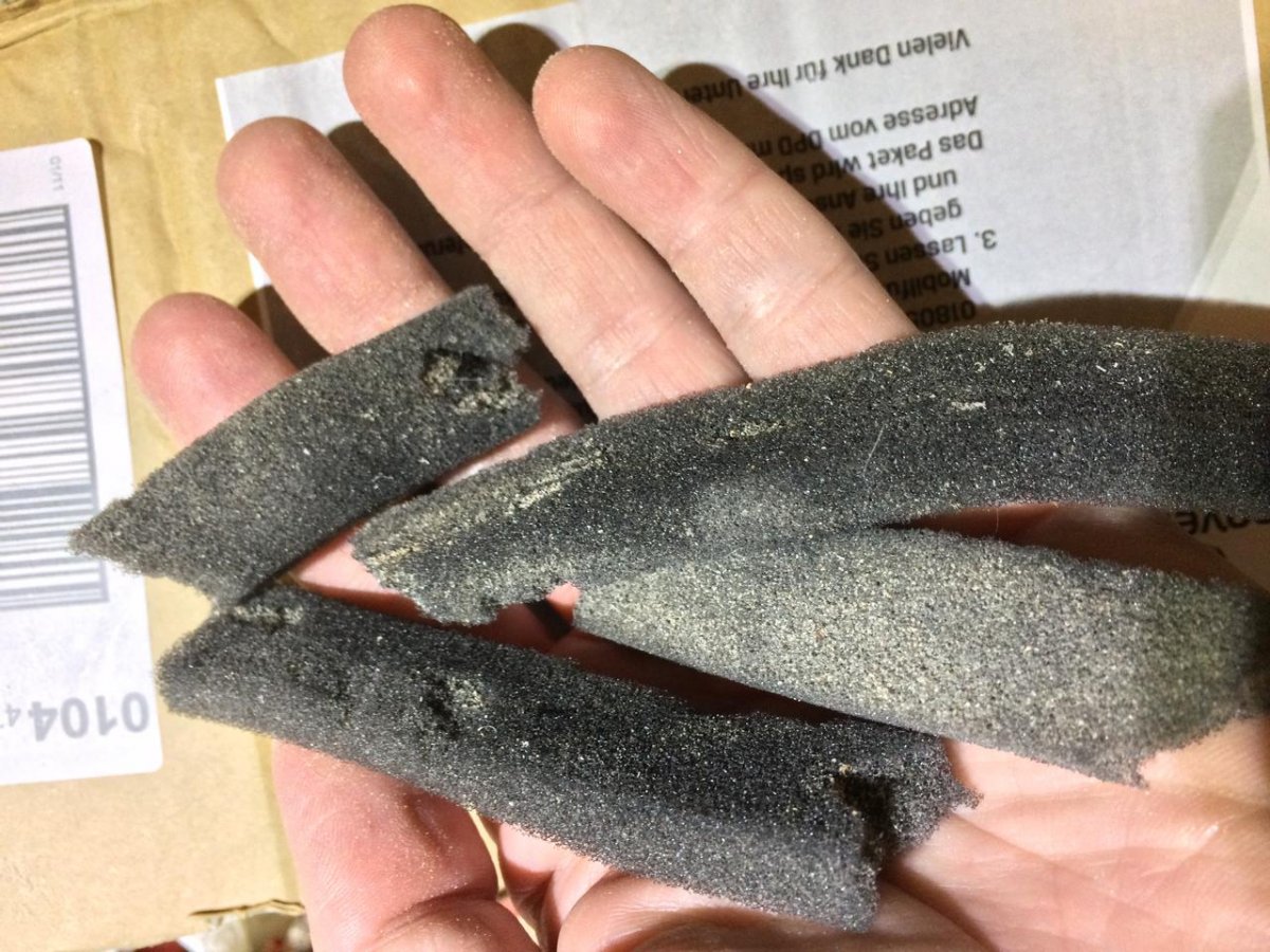

Μπάμπη, δεν είναι λάστιχο. Είναι φτηνό (ψεύτικο) αφρολέξ. Έχω το παλιό σε κομμάτια που το έβγαλα. Θα βγάλω μιά φωτογραφία αύριο να την ανεβάσω να δεις γιά τι πράγμα μιλάμε!

ποια είναι η δουλειά του αφρολέξ εκεί μέσα? γιατί το έχουν βάλει αρχικα δηλαδή?
Για εφαρμογή στο κλείσιμο της πόρτας, να μην ακουμπάει σίδερο με σίδερο.

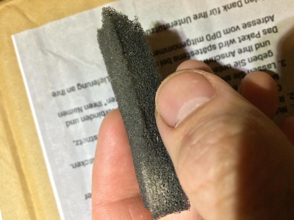

Μπάμπη πάρε μιά ιδέα γιά τι υλικό μιλάμε!
Να πάω και να τους πω, αλλάξτε μου τη κορδέλα γιατί το αφρολέξ έχει πρόβλημα, ή αλλάξτε μου το αφρολέξ?
Αφού θα έχω ξανά το ίδιο πρόβλημα!
Άρα το φτιάχνω εγώ όπως θέλω, μα δεν είναι δα και κάτι σούπερ σοβαρό, και τέλος!

Το ξέρω Μιχάλη, αυτό το υλικό, με τον καιρό, "καίγεται" (πολυμερίζεται?) και διαλύεται, ακόμα και με το φύσημα.
Την πάτησα κι εγώ μ´ ένα ζευγάρι ηλεκτροστατικά ακουστικά Stax. Και δεν θές να ξέρεις τιμή, έπαιρνες τρείς Metabo και σου έμεναν και ρέστα.
Βέβαια αυτό έγινε μετά από πολλά χρόνια κι όχι στους πρώτους μήνες αγοράς.
Εδώ η συμπεριφορά δεν ήταν (ακόμα) αυτή. Απλά, όταν έβαζες ή σκούπα, ή αέρα, αυτό ξεκόλαγε, και έσπαγε.
Οπότε, αλλαγή!
