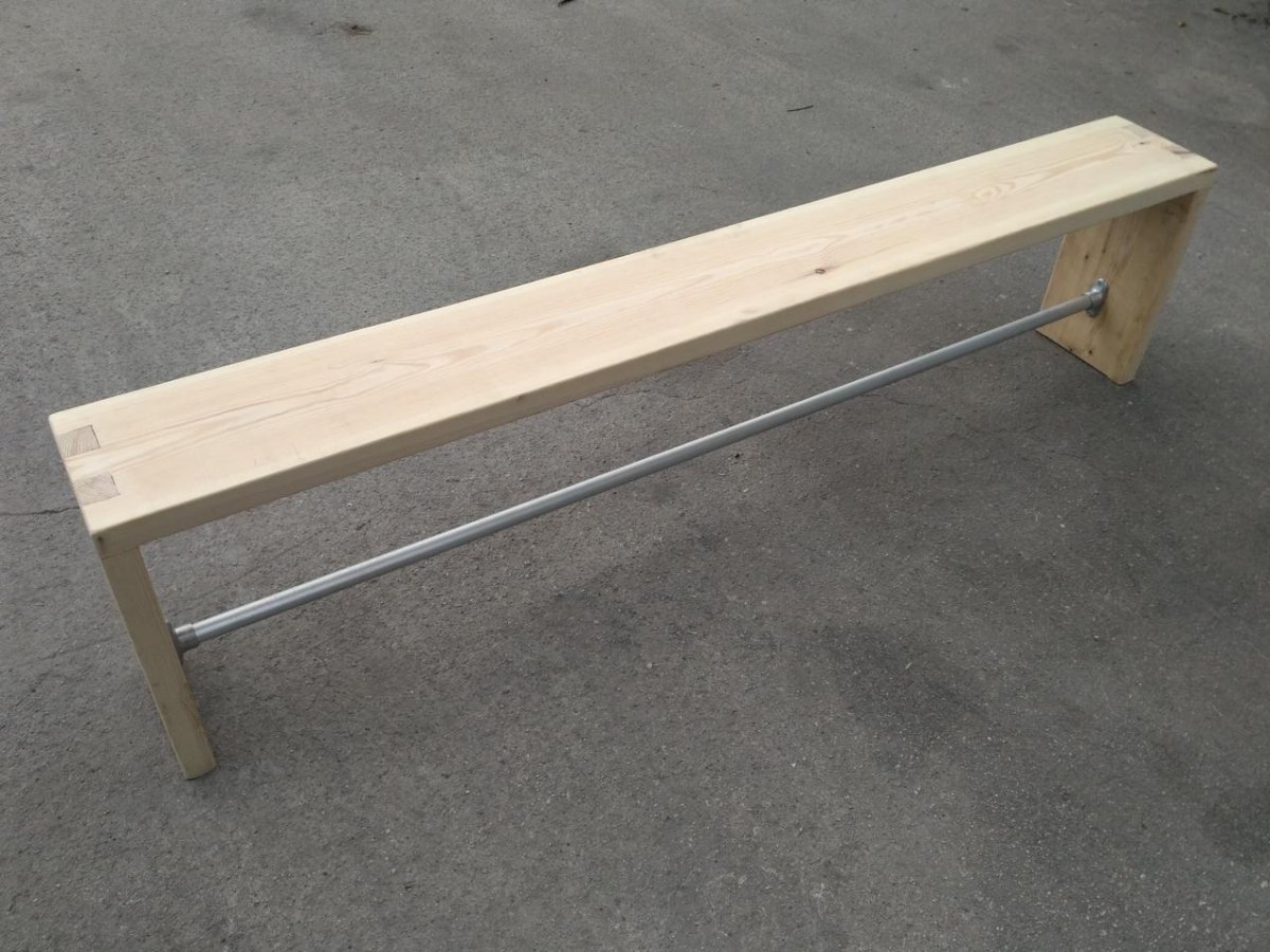

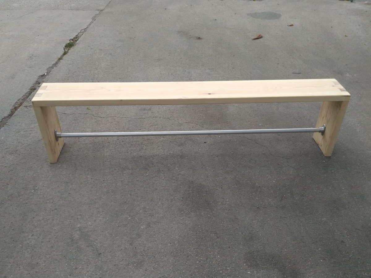

παγκακι απο μαδερι 2 μετρα μηκος.
πηρα ενα μαδερι 5,4 μετρα μηκος και 25 εκατοστα πλατος πλανισμενο στα 4,5 εκατοστα παχος.
εκοψα 2 μετρα με το bosch gks 10.8 με δυο κοπες γιατι αλλιως δεν φτανει ο δισκος και μετα δυο κομματια των 50 εκατοστων για τα ποδια.

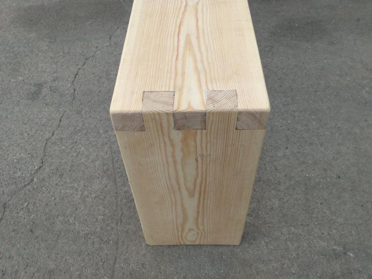

διαμορφωθηκαν οι συνδεσεις (ουτε καν ξερω πως λεγονται :slapface:) με πριονι και το dremel mm40 που αποτι φανηκε στην πορεια
η ηταν λαθος επιλογη η δεν το δουλεψα καλα γιατι οι συνδεσεις δεν βγηκαν πολυ καλες.
πλανισμα λιγο τα πλαινα, τριψιμο και κολλημα τα κομματια μεταξυ τους.

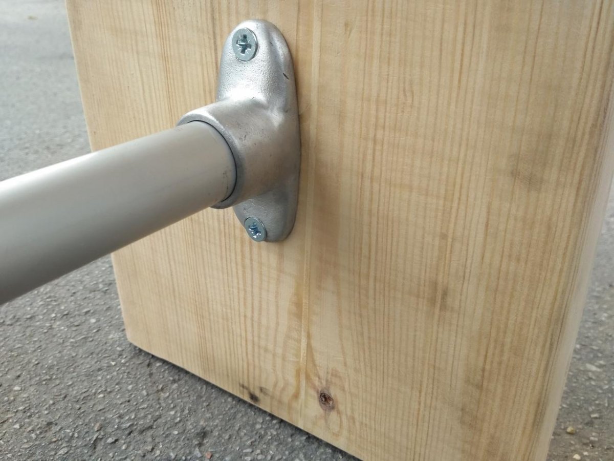

μετα εβαλα στο κατω μερος μια αλουμινενια σωληνα με κατι στηριγματα που υπηρχαν και ηταν λαβες επιβατων απο παλιο λεωφορειο.
σε γενικες γραμμες μου αρεσει αν και οι συνδεσεις βγηκαν χαλια. καποια στιγμη θα τριφτει καλυτερα και θα το βαψω με βερνικι για εξωτερικους χωρους
Όμορφη κατασκευή.
Επειδή όμως έχει μεγάλο μήκος το μαδέρι αν κάτσουν 2 βαριά άτομα στο κέντρο θα σου "λυγίσει" κ θα στις "τινάξει" τις ενώσεις.
Ίσως θέλει δύο τραβέρσες ψηλά (μπρος κ πίσω) ή μια από κάτω, ώστε να δέσει καλύτερα το μαδέρι με τα ποδαρικά.
