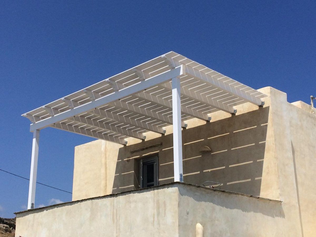

Η πέργκολα προχωράει... Έχω αποκτήσει ειδικότητα πλέον. :p:p:p:p
Τώρα έχει μπανάκι, δεν αντέχεται ο ήλιος, και το απόγευμα η συνέχεια με το πέτσωμα.

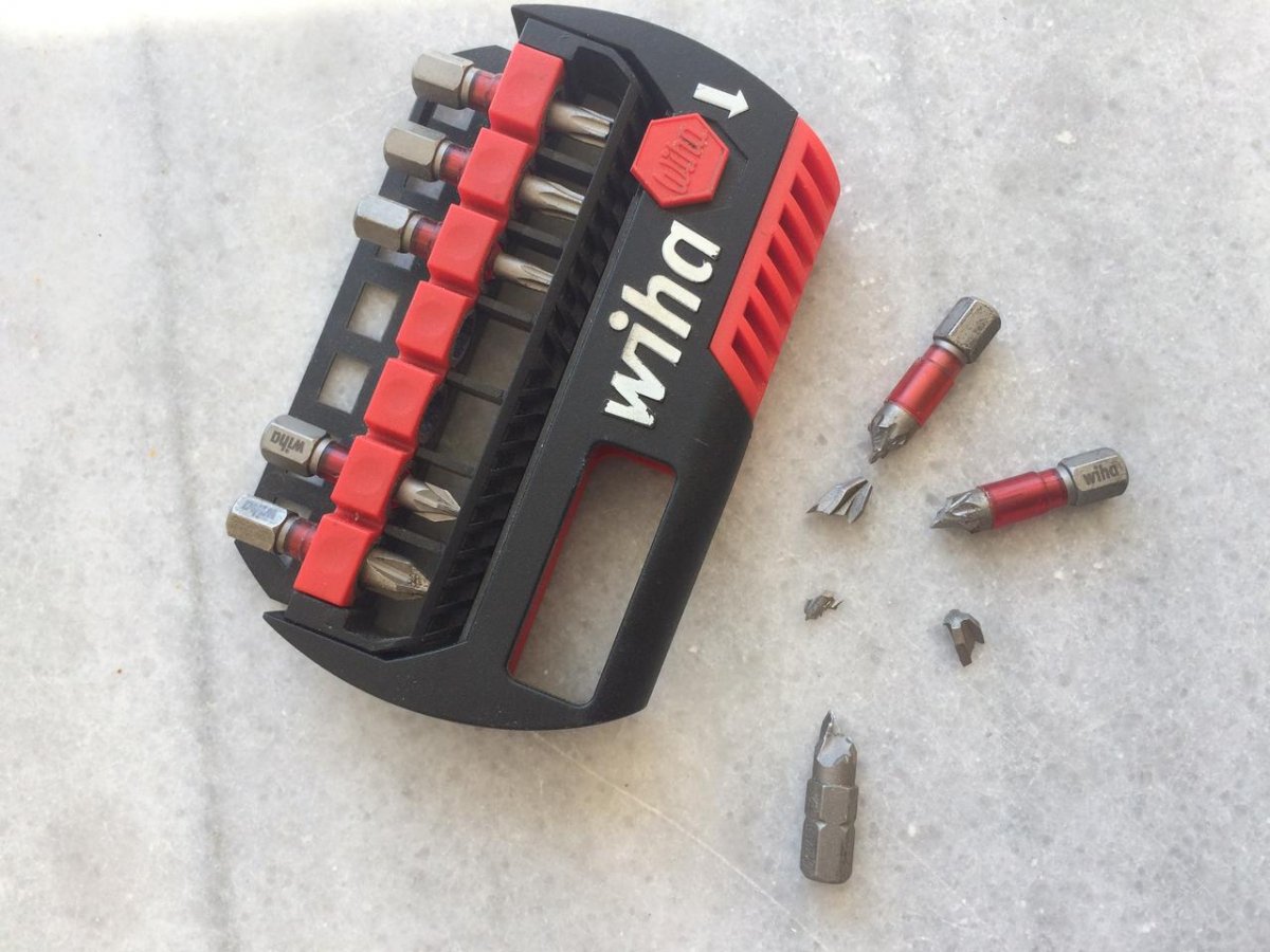

Η πέργκολα τελείωσε αλλά με μικροαπώλειες.
Ίσως να το παράκανα λίγο αλλά οι δύο Wiha και η μια Dewalt μου φάνηκε οτι έσπασαν εύκολα.
Με σωστή μύτη, κι όσο κάθεται καλά στη φωλιά της βίδας, όλα πάνε καλά. Μόλις κλωτσίσει λίγο το παλμικό τις κόβει σαν καρότο.
Οι βίδες ήταν 6-άρες ανοξείδωτες και ήταν πολύ γερές.

Μπάμπη το οριζόντιο δοκάρι μπροστά με τις κολώνες πως συνδέεται?

Πολυ ωραιο αποτελεσμα, τραπεζακι και καρεκλες τωρα να το ευχαριστηθειτε!
Οι μυτες ηταν για impact και παρ'ολα αυτα εσπασαν;
Με δεκάρια στιφώνια απ' τη μέσα πλευρά για να μην φαίνονται.
Ναί. Μόλις μπήκε λίγο λοξά η μύτη κι αναπήδησε έσπασε σχετικά εύκολα, σαν τζάμι.
Πολύ όμορφη στρατηγέ!Δε σκέφτηκες να την κάνεις στεγανή για να κάθεσαι να απολαμβάνεις και τη βροχούλα;
Νικόλα συμφωνώ απόλυτα μαζί σου αλλά δεν είναι δικό μου, δυστυχώς.
Εγώ σίγουρα θα το έκανα στεγανό, ο καφές με τη μυρωδιά του βρεγμένου χώματος απ'τη βροχή είναι αξία ανεκτήμητη.
Εξαιρετικό αποτέλεσμα!
Της έδωσες και κλίση εμπρός ε?

Κλίση δεν έχει καμία, δεν υπάρχει βέβαια και λόγος λόγος να έχει κλίση, δεν βοηθάει σε κάτι.
Πολυ ωραια Μπαμπη η περγολα αλλα η θεα ακομη καλυτερη!
Κλιση χρειαζετσι ελαχιστη για τα νερα. Απο αεριδες πως παει η περιοχη ομως? Θα ανταπεξελθει ευκολα, πως το βλεπεις?
Με τι την εβαψες, εγραψες καπου και μου διεφυγε?
Όχι, δεν έγραψα, τις ταύλες τις βρήκα βαμένες.
Νομίζω συντηρητικό ξύλου και ριπουλίνη Βιβεχρώμ.
Από αέρηδες άστο καλύτερα, μετακινεί και πέτρες, σε ύψωμα και στο μάτι του βοριά ακριβώς είναι το σπίτι.
Δεν ξέρω αν θα αντέξει το πεζούλι ή ο τοίχος, αυτό που έφτιαξα εγώ πάντως, άν φύγει, θα φύγει μαζί με το σπίτι.:flipout:
Ντίζες ανοξείδωτες δεκάρες περαστές στα δοκάρια και από 14 6-άρες βίδες ανοξείδωτες η κάθε ταύλα.

Στεγανή δεν τις κάνουν παιδιά,για τον αέρα και αυτή εκεί που είναι,μάλλον έχω φάτσα όλο τον νοτιά...
